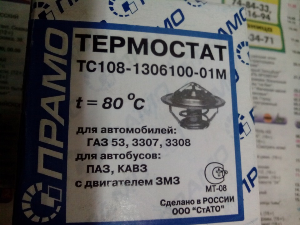

Купил года два назад тоже прамо 82 градуса поставил проблем нету, на приборке 82 тоже показывает стабильно.Летом когда сильно жарко до 87. 90.подымается но не больше.это в пробках, а так как двинешся всё на свои места становится.Охлождение прямое, лопасть стандарт двигатель 406.2.
А чем плох на 80 градусов. У меня стоит на 82… или я чего то не догоняю?
На 80 градусах будет открыватся большой круг. Холодновато будет для зимы, да и температурный режим должен быть 85-95 градусов. А так то на 80 ни чем не плох и гонять не надо :-). А так то еще если верить написанному на упаковке то термостат на 511 двс. Это 53 термостат.

привет всем. подскажите какой на соболь термостат ставить на сколько градусов, вообще не греет. за весь день до 65 поднялась и все
ТАМА ( как минимум на 85 )
Это не твой термостат . Да ещё и на 80градусов.
на 2 градуса холоднее будет :)
