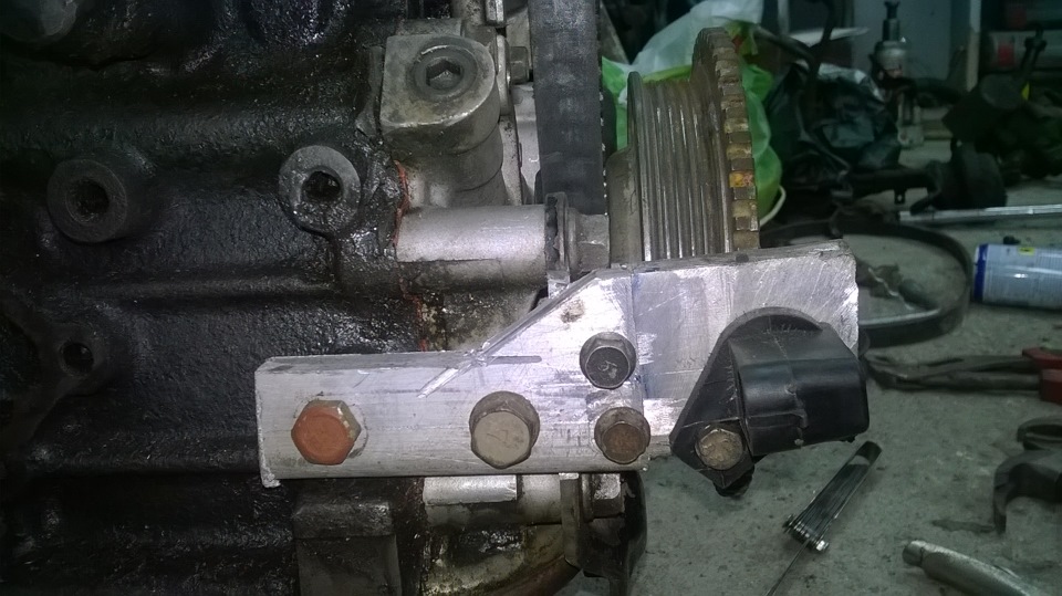

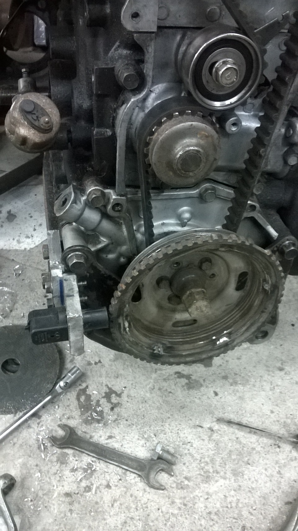

В моем случае: на токарном станке был отрезан реперный диск от ВАЗ 2112 с проточкой паза для моего шкива.

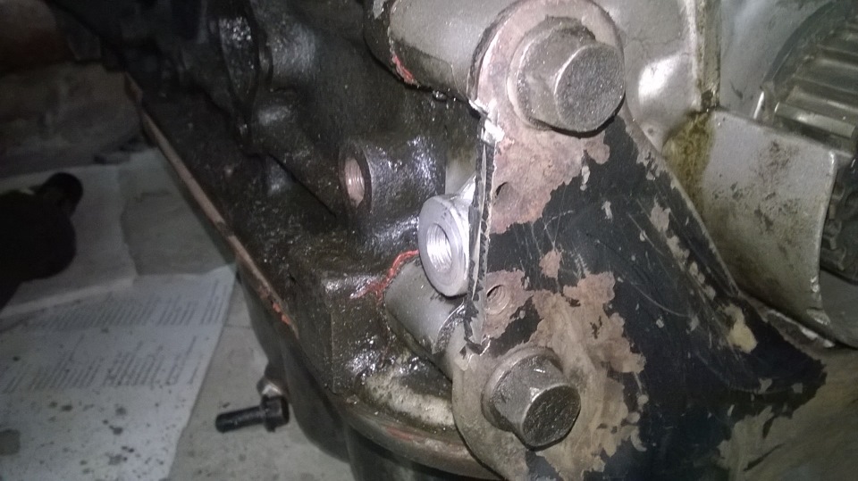

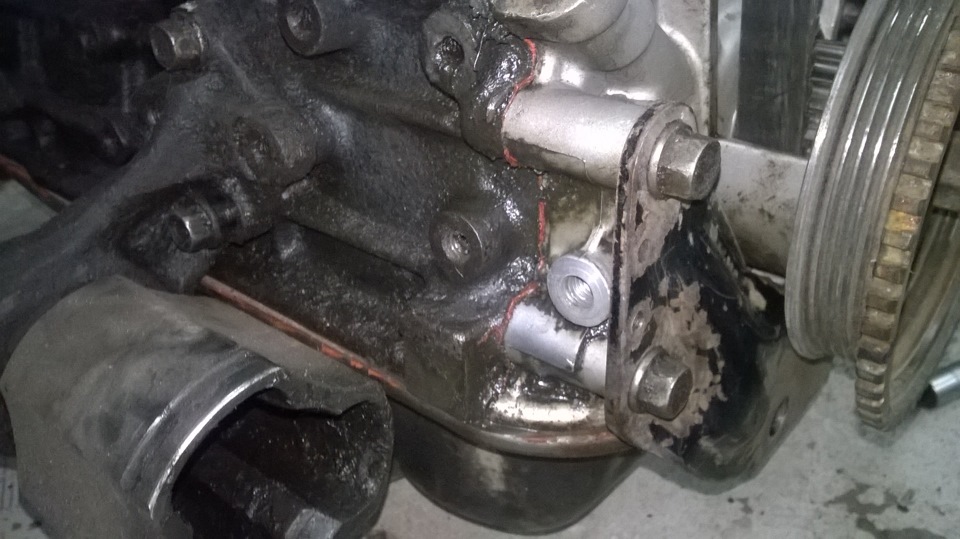

кронштейн для датчика изготовил из алюминевой пластины 12мм. (ниже на фото черновой вариант, далее будет придаваться эстетический вид)
ну естественно предварительно надо выбрать область где будет установлен датчик
изготавливаю со всеми требованиями крепление и устанавливаю.
далее выставляется реперный диск таким образом. поршень первого цилиндра в МВТ, по ходу вращения коленвала отмечаем 20й зуб. отсчет идет после двух отсутствующих зубов. и 20й зуб устанавливается напротив датчика
