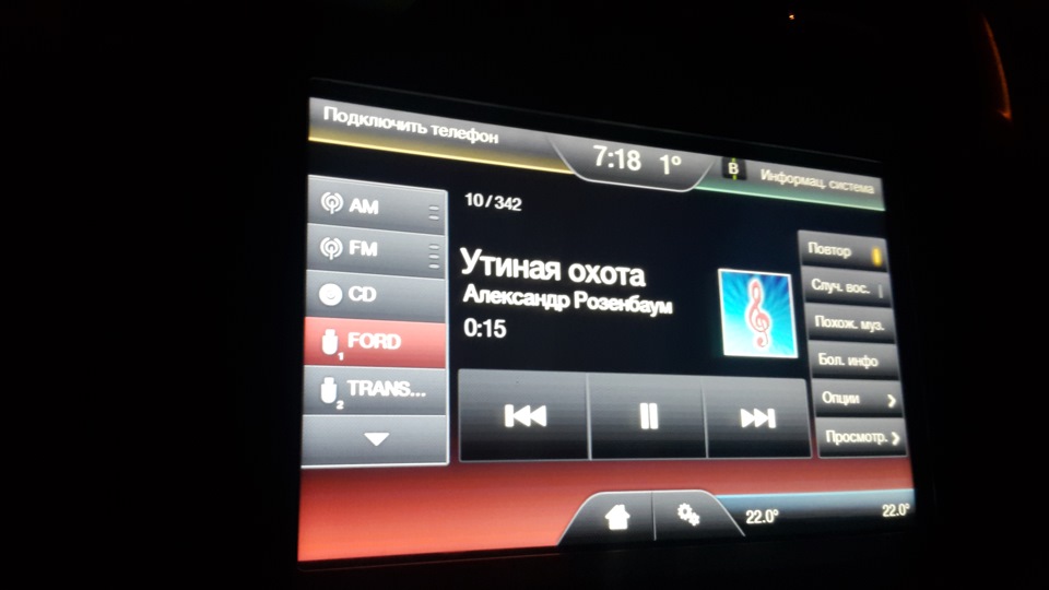

Тут есть нюанс. Важно, чтобы mp3-тэги имели версиюID3v.2.4. В нашем автомобиле установлен, наверное, единственный в мире плеер с подобной проблемой. Обычно всё с точностью до наоборот — нужны версии ID3v.2.3 или вовсе ID3v.1. Как следствие — кракозябры в 99% скачанного из Инета отечественного музыкального наследия
Для решения проблемы испробовал более десятка известных и не очень программ. Самым простым и действенным оказался Mp3tag. Русский язык в комплекте. Выставляешь в настройках 2.4 UTF-8, после этого достаточно выделить нужные файлы и жамкнуть кнопку "Сохранить". Всё.
