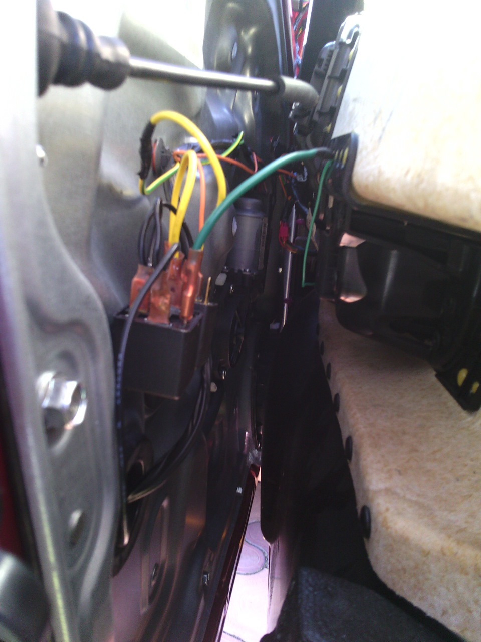

Теперь идем к машине и копаемся в двери. Снимаем разъем моторчика стеклоподъемника и внедряем 9-й диодик так, как на фотке.
Теперь стеклоподъемники будут работать и без включения зажигания!

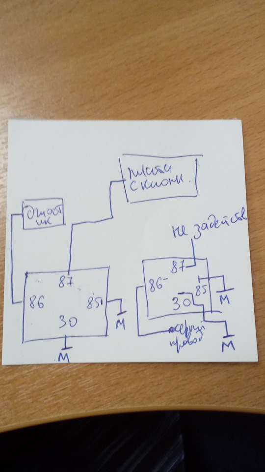

Далее, организуем управление закрыванием окон при постановке на охрану. Чтобы открытые окна закрылись, надо чтобы на припаянный к диодам проводок с "мамой" кратковременно подавалась масса. Что мы имеем? Мы имеем кратковременный "+" на запирающем СЕРОМ проводе в косе, идущей к электрозамку в верхней части двери).
Вот он-то нам и нужен, но его надо инвертировать. Для этого подойдет обычное автомобильное 4-контактное реле с нормально-разомкнутыми (НР) контактами. Обмотку соединяем: "85" с массой, "86" отдельным проводом с вышеуказанным серым. Соединять можно либо скруткой, зачистив изоляцию на сером проводе. Либо специальными соединителями, которые продаются в автомагазинах (туда вставляются 2 провода и пассатижами нажимается скобка, контачащая на жилы обоих проводков).
Контакт "30" реле сажается на массу (можно на тот же "85", где масса обмотки), а "87" — на него можно надеть "маму" проводка от платы кнопок. Присоединив разъем к плате и опустив окна, запираем дверь и убеждаемся, что окна поднимаются, причем, все сразу. Мои опасения, что все 4 мотора создадут избыточную нагрузку на бортсеть, оказались напрасны, поскольку все окна закрываются без видимых усилий. К тому же ситуация, когда все 4 окна будут полностью открыты, мне представляется редкой.
Однако, рано радоваться. При таком подключении окна будут закрываться всякий раз, как сработают замки, в том числе, при включенном зажигании.
Чтобы этого не происходило, используем еще одно реле — 5-контактное, где есть нормально-замкнутые (НЗ) контакты. Подсоединяем по схеме.
Реле размещаем, прикрепляя саморезами к алюминиевой панели внутренней части двери. С нее же берем и массу. Сигнал зажигания берется с разъема джойстика зеркал (цвет не помню — то ли розовый, то ли желтый, вызванивал тестером).
Теперь при таком подключении все работает!

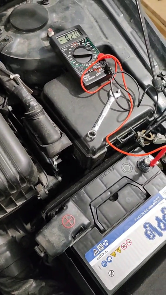

Это много?
0,2 А, то есть 200 мА? — много! ((
Норма когда порядка 50 мА
Вот я думаю может подъемник сосут, доводчики эти
Почитай мой пост над твоим первым и ссылку в нём.

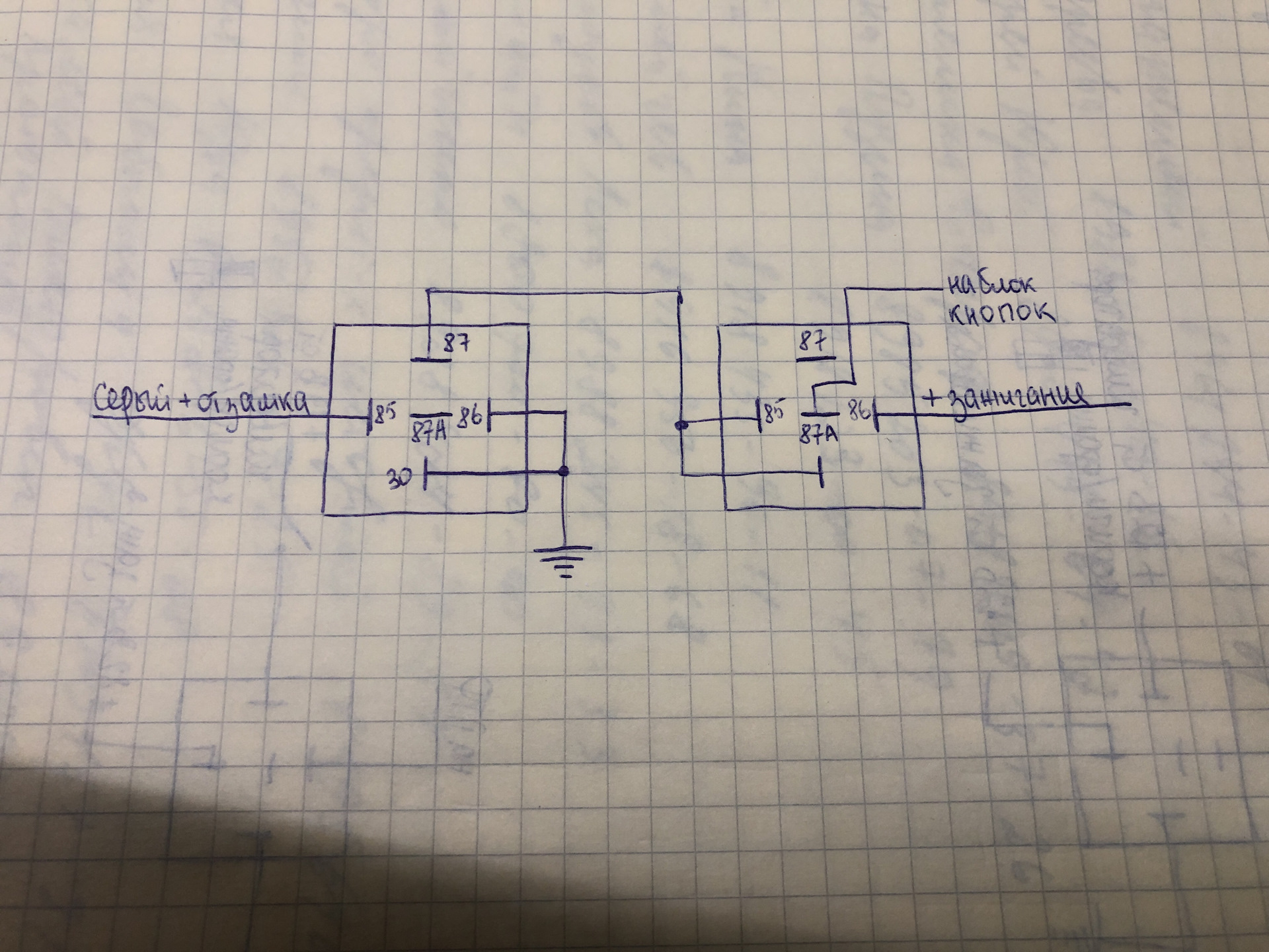

А по вашей схеме получается, что левое реле всегда будет в «работе» при включённом зажигании, что не есть хорошо…
В современных автомобилях немало реле срабатывает при включении зажигания или запуске двигателя (например реле бензонасоса) и работает долговременно без проблем.
Также реле головного света и т.д. Параметры их обмоток и контактов рассчитаны на это. Так что ничего плохого.
Для тех, кто как и я не сразу может Читать схемы, нарисовал Упрощенный вариант)

Привет, если просто перемкнуть диодом в штеке мотора что б работали стекло подьемники без зажигания, не потребляет ли ток при простое?
У меня машина стоит, бывает, несколько дней — потом заводится, как ни в чем не бывало.
Гуглил кто пишет потребляет ток кто то нет, ну если аккум хороший то долго может простоять
Приветствую. Пробовал ли ставить диод на стеклоподъёмники и как сказалось на работе АКБ?
Поставил, акб жрет нет не понятно заводится норм

Добрый вечер, в качестве правого по схеме реле можно использовать как 4-контактное, так и 5-контактное — без разницы. Используются только нормально разомкнутые конткты (30 и 87); так что если будете использовать 5-контактное, то 88 (или 87а, как еще его обозначают) просто остается ни к чему не присоединенным, так же, как и 87 на левом по схеме реле — там наоборот используется 30 и 88(87а).
Доброго дня! Подскадите, правильно ли я составил схему для двух 4 контактных реле? Спасибо!)
Добрый день, позвольте уточнить: 87 контакт правого реле сажать на массу, судя по схеме и 88 контак куда идет, спасибо?!)
Честно говоря, не знаю — спецификации не гуглил и сам не измерял. Но практика показывает, что с реле стекла поднимаются очень резво; это говорит о том, что сопротивление замкнутых контактов реле очень мало.

Реле с проводками лучше тоже дома подготовить, , припаять к ним клеммы "мама", их одеть в термоусадку (или использовать клеммные колодки для реле), соединить между собой все провода, которые соединяются с массой, и вывести одним коротким проводом с клеммой типа "ушко", которую потом уже на машине прикрутить на массу под крепежное ухо реле.
Только не понял насчет второго реле как его подключить
