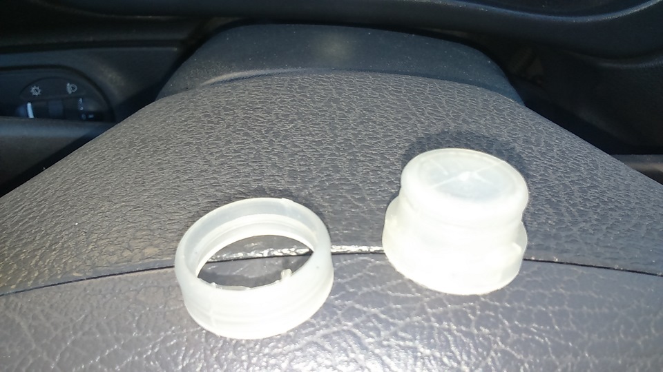

В общем провёл ревизию трапеции дворников и как оказалось один из пластиковых шарниров разбило и из-за этого был люфт и дворник кидало при его работе туда-сюда, пока тот с чем-нибудь не встретиться. В нашем случае это водительская дверь и жабо.
Поползав во всемирной паутине, выяснил, что есть ремкомплекты. На этом то дело всё и закончилось, то некогда то ещё чего.
Сегодня ночью был морозец и дворники пристыли к лобовухе. Естественно я их отковыривать не стал, а дождался пока лобовое нагреет печкой. Уверенный в том, что уже всё отмёрзло, включил дворники. Ну всё гуд, они с хрустом оторвались от стекла сделав одну комбинацию вверх-вниз, но вот со второго раза водительский дворник предательски завис в верхнем положении. Было ясно, что там всё доломалось.
Ой, чё то много настрочил… Короче, поехал в магазин, купил ремкомплект для трапеции. Выкинул останки прошлого шарнира (не знаю как ещё обозвать, пусть будут так называться), добавил смазки и воткнул новенькие шарниры, предварительно пополоскав их в кипятке. Защёлкнул трепецию, поставил дворник и вот оно счастье! Дворник не болтается как раньше и ни обо что не задевает.
В наборе их там, кстати, 3 штуки. 2е большие с большими стопорними кольцами и 1а маленькая, тоже с кольцом.
