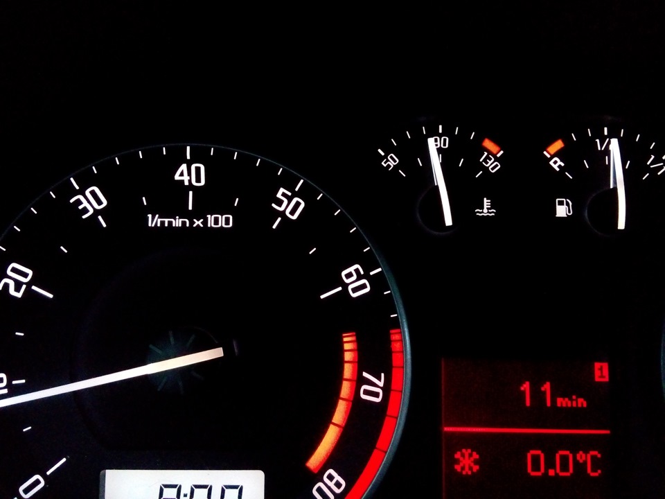

Не так уж и давно в недалеком лете, примерно в августе месяце произошла одна очень интересная история.
Ночь, еду 120-130 км/ч, заезжаю в туман и тут резко температура охлаждающий жидкости падает с 90 градусов до 70 и медленно, как-то не с неохотой догребает до 80 и останавливается. Но не тут-то было:
газ в пол. руль на себя и над лесом низенько, вроде температура 90.
Но на этом самом месте все только началось. А именно пока было тепло, то машина прогревалась быстро, но как стало холодать, то прогрев стал чикать мозг, да и движение по трассе начало постепенно напрягать с прохладным салоном. Температура по трассе не поднималась выше 90 градусов, и только иногда достигала 90 и становилась тепло.

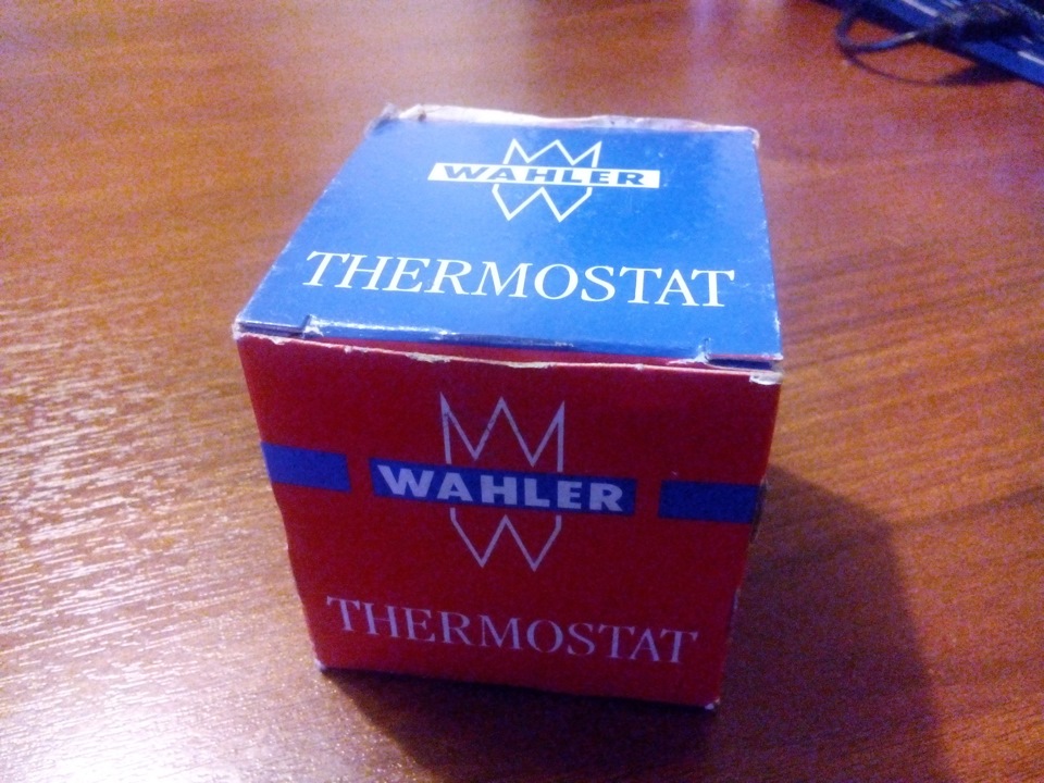

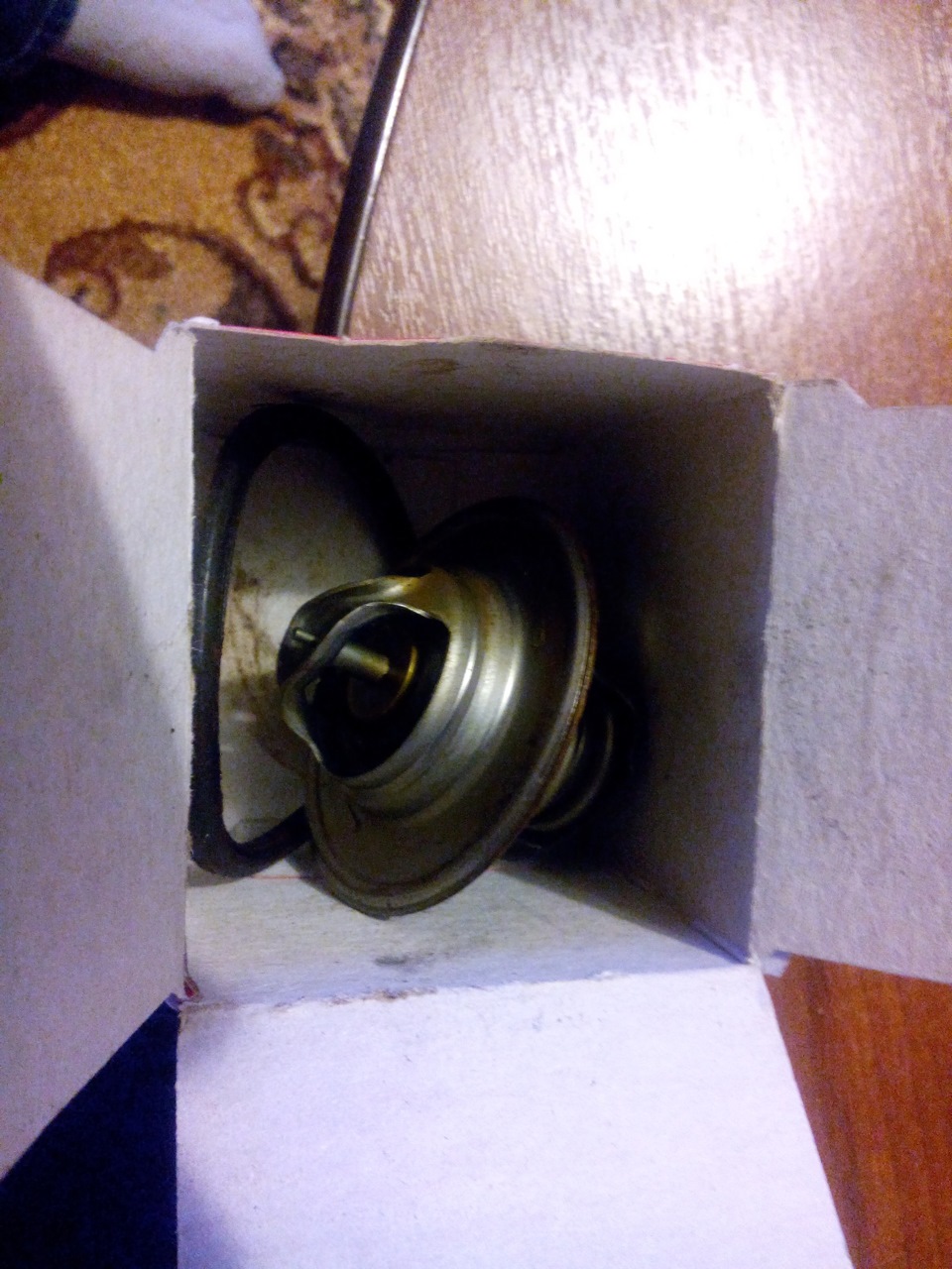

Решено было поменять термостат.
Р
ешено заменить
Цена 400 рублей.
Поменял за 400 рублей.
на долив взял антифриз, долил пока 100-200 гр.
Теперь машина быстро греется и в салоне тепло)))
Желаю, чтобы у всех в машинах было тепло.
А этот термостат отработал 8 лет.

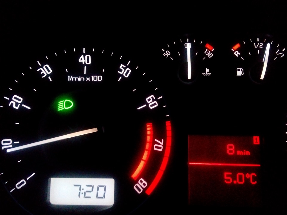

Готов заметить по времени и сравнить с кем нибудь.
не понял?
А долго это сколько?
что долго и что сколько?
Греется долго это сколько?
до замены до 90 вообще не грелось, нагревалось при движении минут 15-20 до 80, а сейчас 5 минут больше 50 и повышается до 90 в течении минут 10
Ну вот как пример если на улице 0 за сколько прогреется на месте ну скажем до 50? На моей долго. При движении по городу в спокойном режиме 90-91 на 45 канале климата показывает. А если накатом под горку тут падает но не ниже 86.
завтра посмотрю или сейчас поеду домой, но тут разница будет утром. когда простояла ночь или с 13 до 17 часов
DedaMopoza
минут 5-8 я думаю
В понедельник отпишусь.
DedaMopoza
Температура минус 3 до 50 за 6-7 минут нагрелся
Утром было некогда. После 17.00 отпишусь.
VasiliiVV
В воскресенье поеду за город по трасе, гляну как на скорости себя ведёт.
на старом термостате, я картонкой радиатор закрывал, да и при движении падала ниже 80
