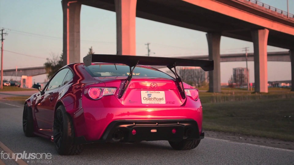

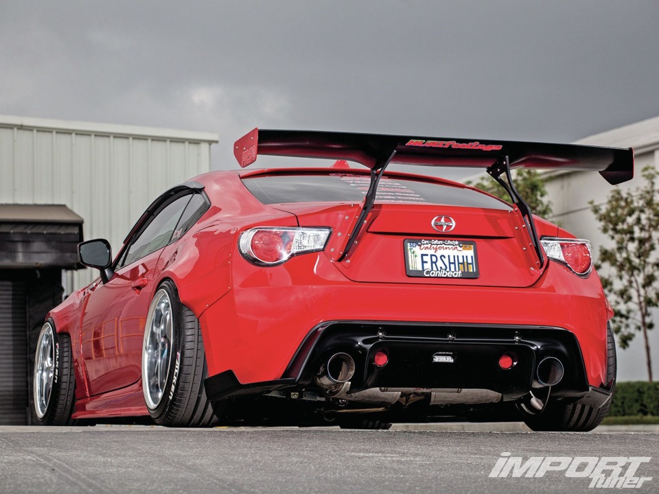

Сидел и думал когда я уже доделаю свой обвес…все никак не дойду до этого.то налички нет, то времени, а так хочется чтобы "Красный" глаз радовал в обвесе на моих Borbet-ах с широким задом…и вот посмотрел ролик нового Need For Speed.полистал кучу страниц в интернете с задумками на других тачках и меня вдруг мысля осенила! Раньше я хотел закос под ГСИ бампера со своими доработками.какие то широкие пороги, накладки аля "фендеры" на задние широкие колеса которые спецом были куплены…даже думал над "Mattig-овским" мотивом с широкими задними арками… как то все приелось пока делал.думал… И вот сегодня увидел Toyota GT86 в обвесе Rocket Bunny и все…идея запала в душу…а ведь не видел to` Kadett e в этом исполнении… я думаю будет отлично смотреться дуэтом с моим верхним спойлером!)
В планах:
— опустить машину усиленные пружины -40 а то и -60 может (не хочется конечно пузом по нашим ямам, поэтому жду совета по выбору пружин) но если -60 то наверное и амортизаторы под замену пойдут…
— доделать свои бампера и вывести места стыков с арками чтобы бампер переходил в арку и далее к порогам… так как в кадете у бамперов большие стыки с кузовом.надо будет подгонять…в заднем бампере как и до этого хотел будет вырез под диффузор как у GT86 на фото.
— изготовить арки (начну с задних 100% а потом уже по выполненных задних гляну хочу ли я передние такие же, так как спереди колеса спрятаны почти в арке, то смысла мало в этом, а будет чисто для эстетики).

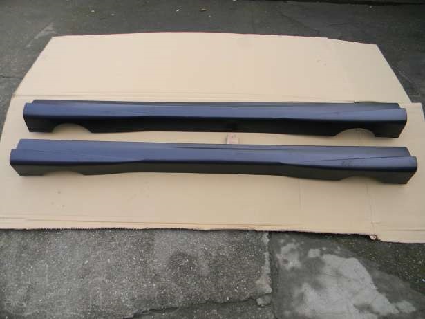

— пороги будут от Aveo (внизу фото есть) но они будут использоваться как основа, края будут кардинально переделаны…
— весь обвес будет выкрашен в черный мат, я думаю это будет круто! макет моего проэкта в голове засел конкретно=)
— все будет сделано чтобы можно было по частям снимать, бампер отдельно, арки и пороги отдельно, всякое бывает, а делать цельную хрень как я это уже видел я не хочу) и удобно при ремонте каких либо частей.снял к примеру порог не паришься что у тебя пол машины нет)))
В общем планы мои Вам известны, осталось только приступить!

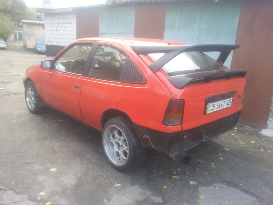

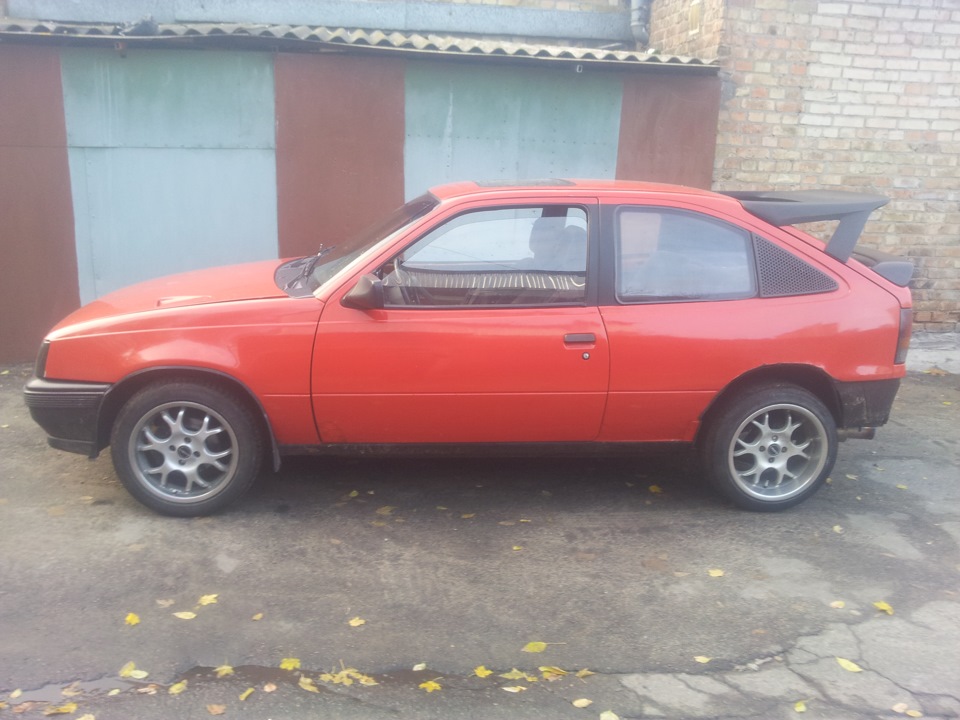

Сейчас мы такие…
Проект не стоит, просто были заминки с финансированием! Каждую неделю что-то в нем делаю, ковыряю…иногда нет времени залить или написать инфу на Драйв… Люблю его, это мое любимое хобби.

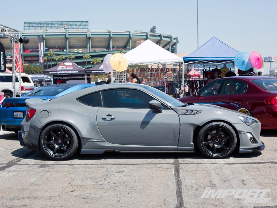

А с чего накладки? Это ж накладки?
та про какие накладки?) на GT86 это обвес
а я думаю в таком же стиле сделать только на всю арку)
последнее фото — это что?
а эт пороги с Авео которые я купил для переделки
аа, понятно
T-600
а они по длине подходят на кадеттовские пороги?
да, слегка больше на см вроде

задние арки с передних крыльев нормально смотрятся. я себе делал слепок со стеклопласта и приклеивал к кузову. посмотри фото моего, там старые но арки немного видно.
а я тоже так думал, снять слепок передних из стекломата и на зад кинуть)) но хз…ширины на диск не хватит наверное) вообще я бы ещё на зад проставки кинул на пару сантиметров)
если стекломатом, то наружную часть выставляешь под свою ширину. потом зазор между слепком и кузовом заполняешь. переднее крыло на зад ставится по диагонали (переднее левое на заднее правое).
та это понятно.про заполнение и за диагональ знаю) посмотрим
