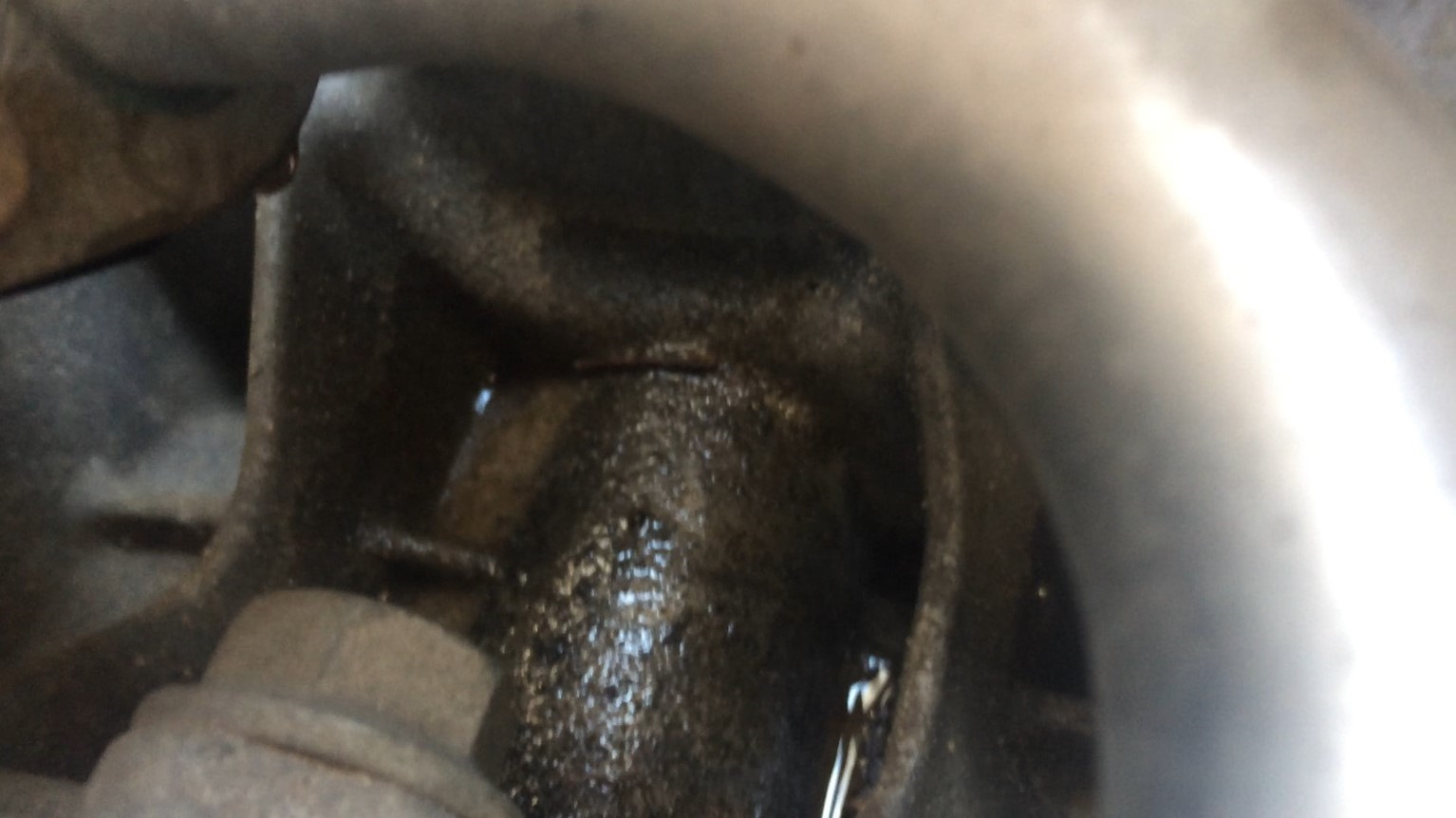

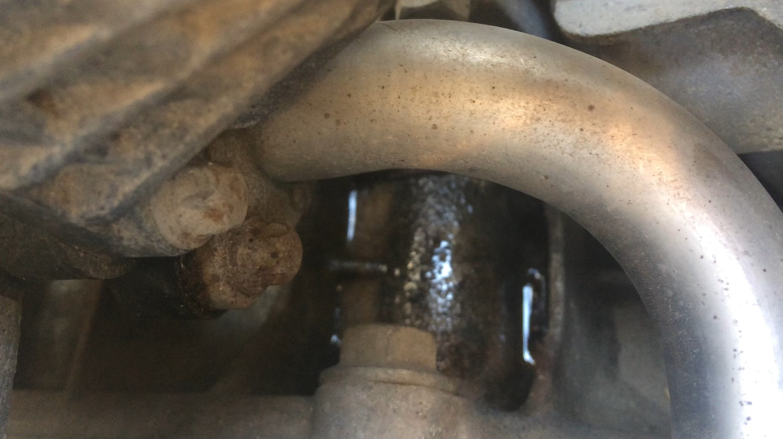

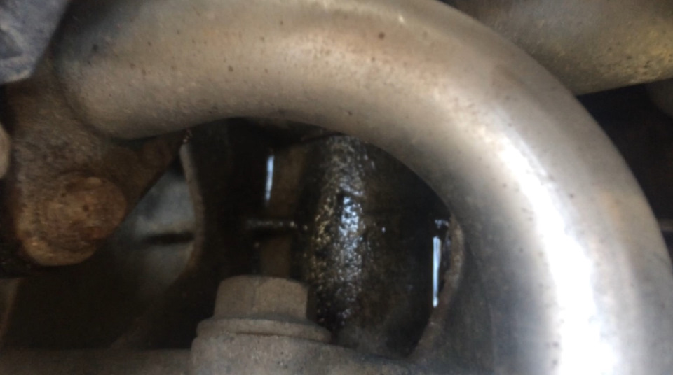

Совсем недавно я менял Корпус термостата, но на днях мне бортовой компьютер выдал прекрасное сообщение "хочу больше антифриза, я всё просрал"
Открываю капот, а там как обычно под термостатом заполненные ячейки жидкостью…
С надеждой осмотрел фонариком все трубки и корпус термостата, вроде сухо, а вот "алюминиевая трубка", которая называется "водораспределительная труба" снизу влажная, но не пробита — вывод был, что подтекает резиновая прокладка трубки…
И тут начался самый геморой по откручиванию TORX ключом 8 — этой трубки…а казалось бы всего 2 болтика.
Но в итоге пришлось снять и корпус термостата, т.к. к трубке хрен подлезть.
Как полилось антфриза… литра 2 ушло, не было у меня под рукой шланга и прочего, чтобы собрать его в бутылку.
Когда всё собрал пришлось долить еще 2.5 литра антифриза.
Итог: OP56500974 — Прокладка трубки к маслянному термостату — 53,26р.
(Оригинальный код:55556547, 56 50 974).
2литра КОНЦЕНТРА Антифриз "Long life", 1л 19 40 663 — 270р/шт.
2 литра Дистиллированной воды — 70р.
Тьфу…ТЬфу… за день всё сухо и антифриз не уходит… с опаской каждый раз заглядываю под капот, в ожидании лужиц антифриза… Надеюсь всё будет сухо и надолго.

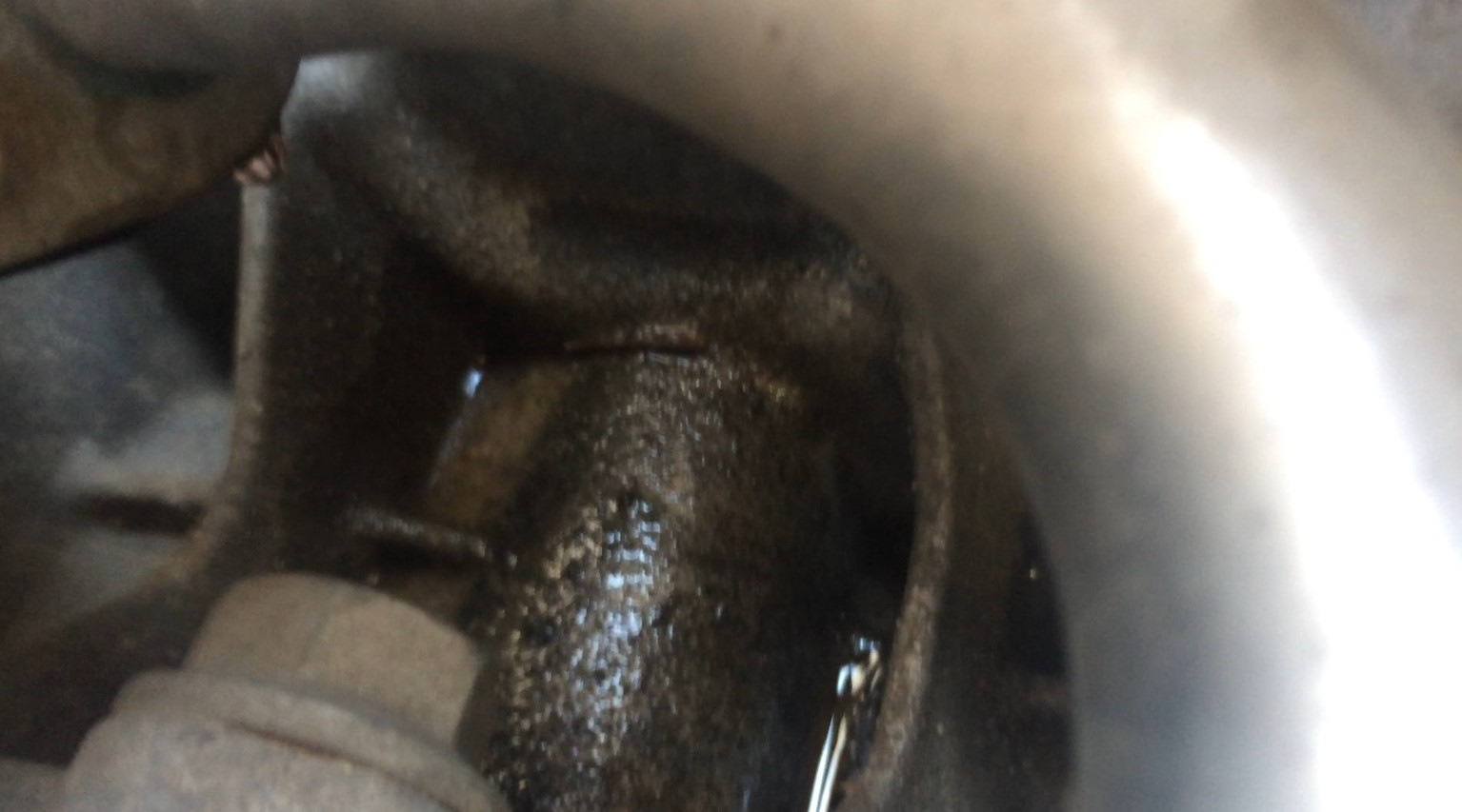

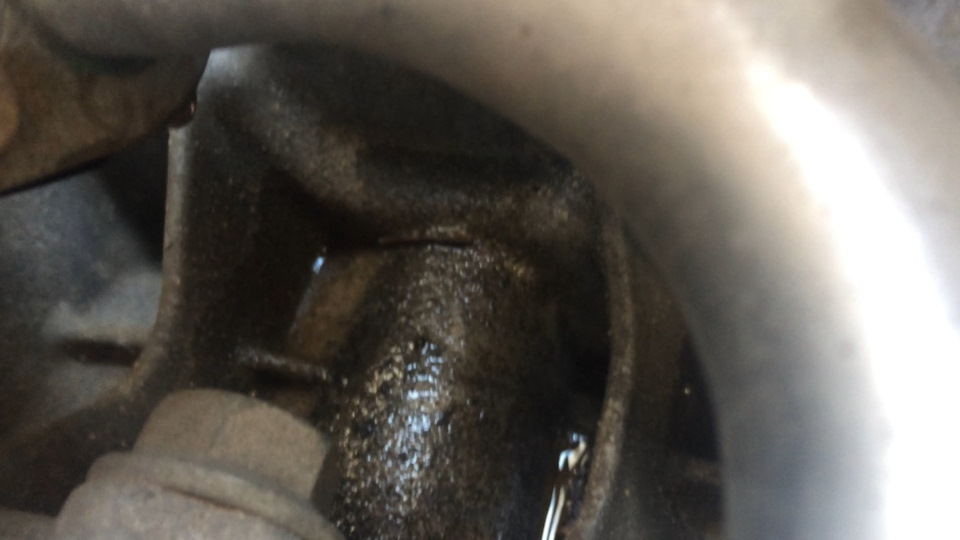

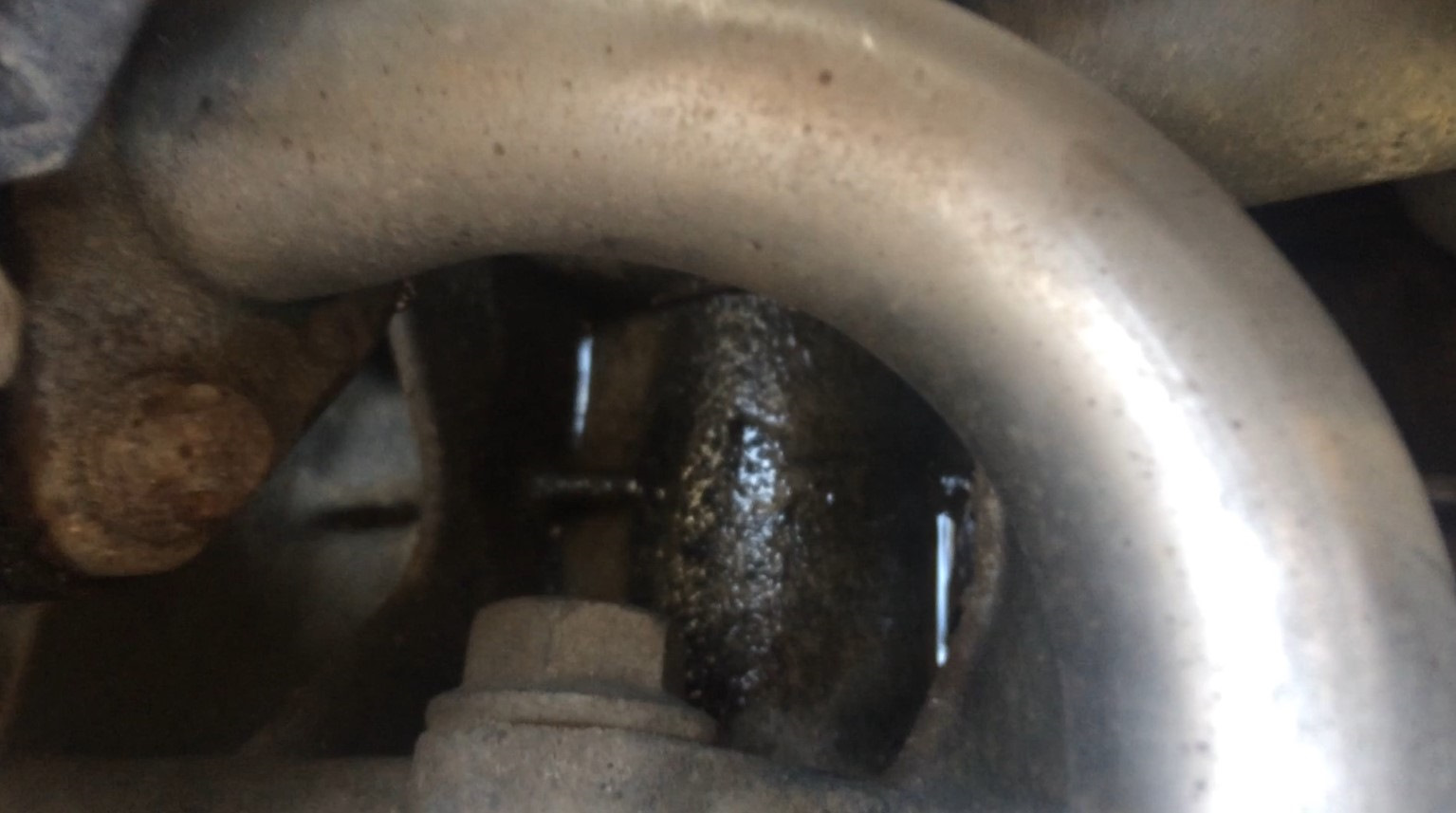

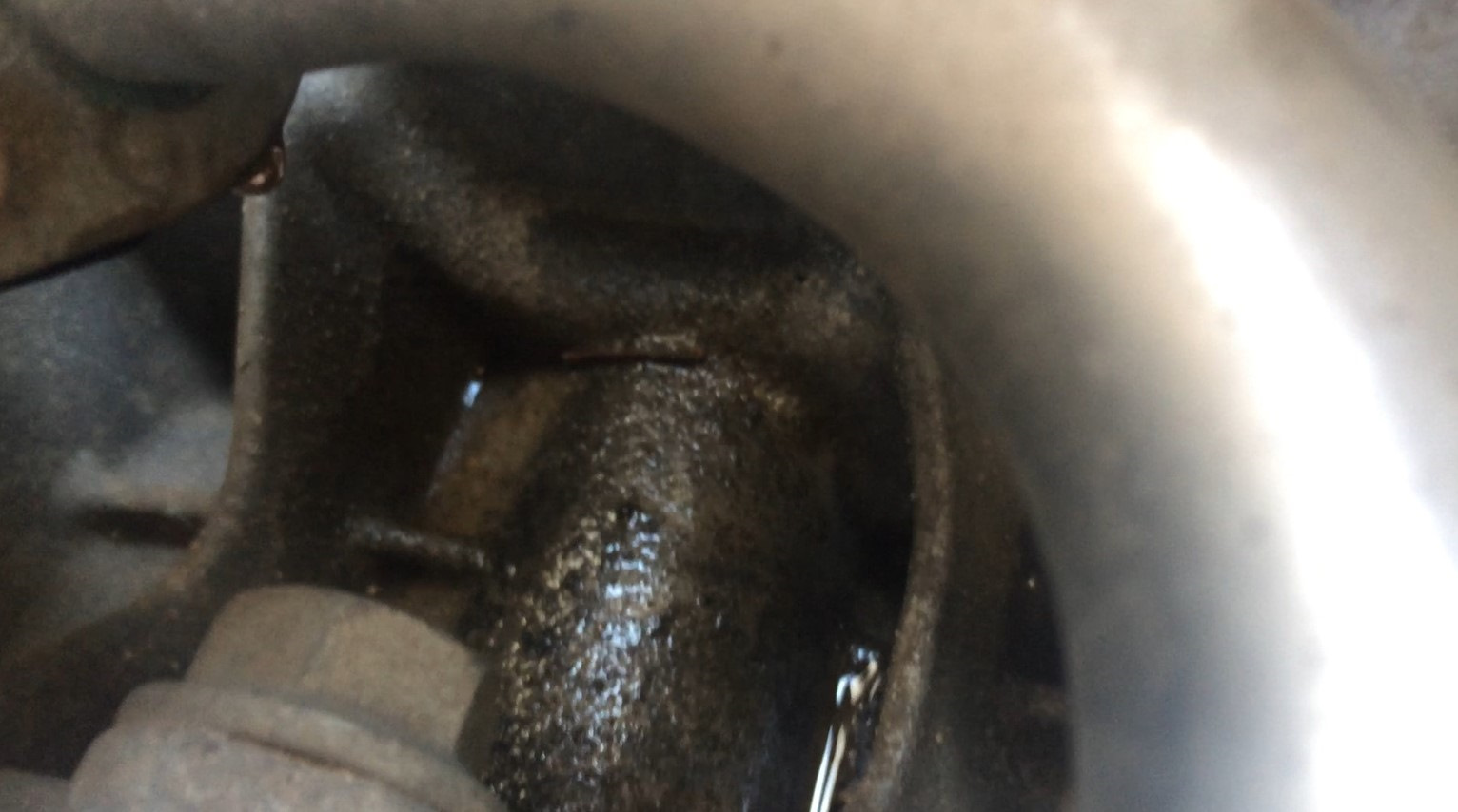

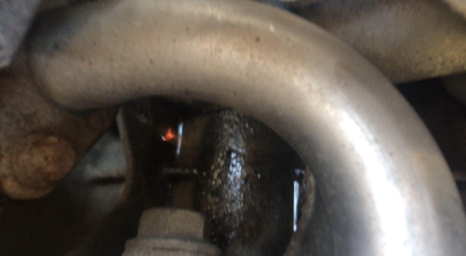

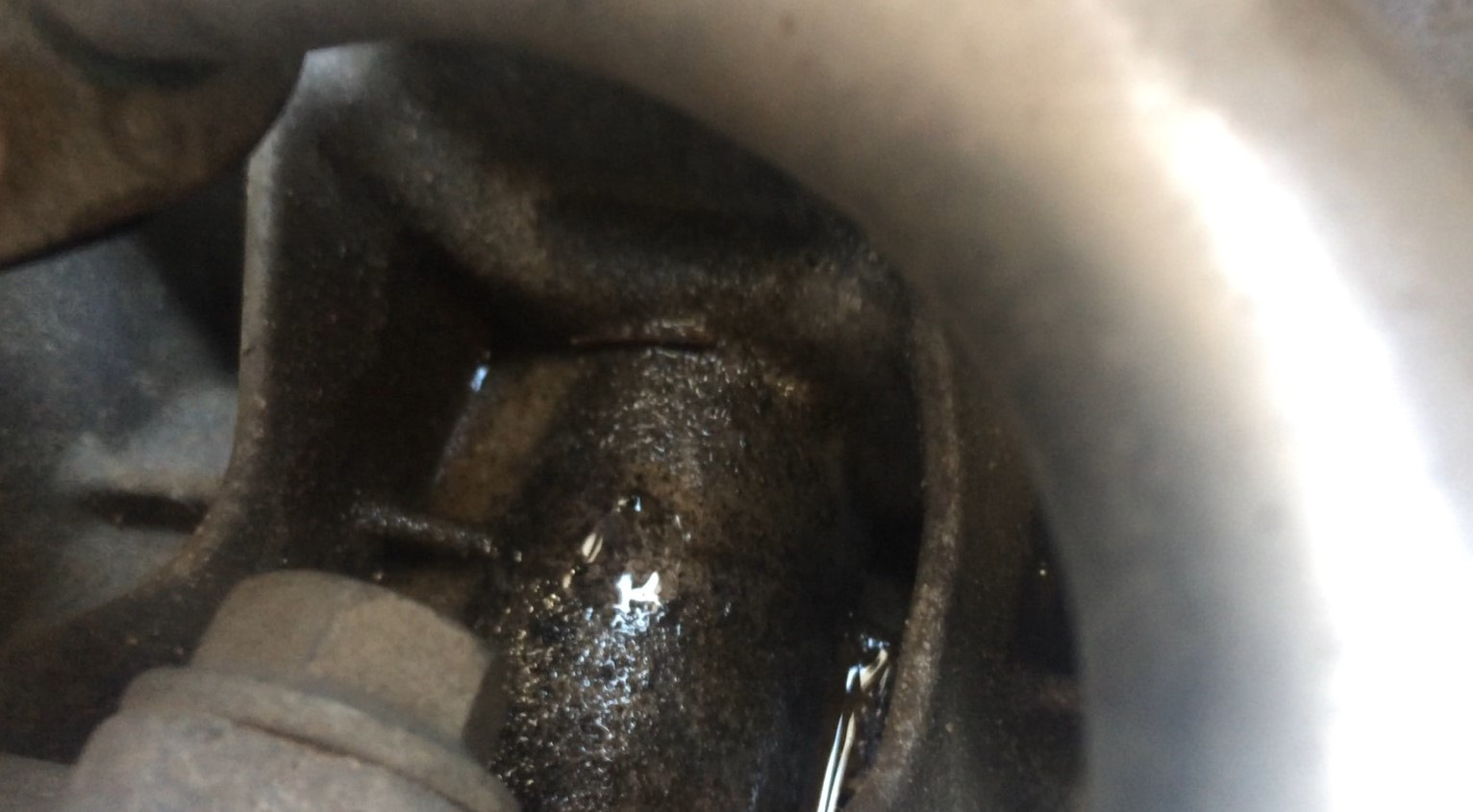

Аналогичная история. Причём снятая резинка визуально и на ощупь была как будто бы такая же эластичная и не повреждённая, но, очевидно, на морозе уже дубела — и пропускала антифриз. После замены будто бы пока всё сухо. Скрины с видео; смотреть надо только на холодном двигателе (на горячем всё высыхает).
Здравствуйте. Есть пара подсказок. Чтобы не терять антифриз, его нужно слить. В правом нижнем углу радиатора есть сливной краник, туда нужно подобрать шланг подходящего диаметра, в любом автомагазине, длиной около 40см. Надеваем шланг на краник, другой конец вытаскиваем под бампер и опускаем в чистую ёмкость. Я использую 5 литровую баклажку из под воды. Открываем краник пальцами, приоткрываем крышку расширительного бачка. Вытекает около 5 литров жидкости, этого достаточно, чтобы антифриз не выливался при снятии трубки или термостата. Закрываем краник, ёмкость с слитым антифризом откладываем в сторону. Затем переводим селектор АКПП в режим D, чтобы кулиса не мешала откручиванию нижнего правого болта термостата. Отсоединяем фишки с датчика термостата и с провода лямбды, снимаем плоскую металлическую планку справа от термостата к которой крепятся провода. Снимаем термостат, патрубок с него снимать не нужно. Откручиваем два болта на алюминиевой трубке. Проворачиваем её на себя и достаём старое резиновое кольцо, протираем начисто место посадки, ставим новое. Собирать всё в обратном порядке. При заливке антифриза использую обрезаное горлышко пластиковой бутылки из под воды 1,5л, в качестве воронки подходит идеально, во внутрь кладу тампон из бинта в качестве фильтра от возможных загрязнений. Когда набирается полный расширительный бачок, откручиваем на половину в правом верхнем углу радиатора жёлтую пробку, широкой плоской отверткой, чтобы не обломать ушки! Оттуда стравливается воздух и как только пойдёт антифриз, закручиваем её обратно. Важно все процедуры делать на холодном движке! Т.к. краник и пробка на радиаторе очень сложно откручивать на горячую и можно обломать, а на холодную всё крутится от руки. Возможно войдёт не весь слитый антифриз и останется около 1 — 1,5л. Заводим авто, антифриз начинает уходить из бачка, можно понадавливать на патрубки и выпустить из них воздух, а также немного погазовать до 3 тыс. оборотов, чтобы выгнать воздух из системы. Доливаем антифриз до уровня, закрываем крышку расширительного бачка, включаем печку на максимально горячую температуру, должен идти горячий воздух по мере прогрева двигателя. Если остался недолитый антифриз 0,5 — 1 л. не страшно. Кладём ёмкость в багажник, доливаем по мере того, как будут выходить остатки воздуха в процессе эксплуатации. Надеюсь комментарий будет полезен. Всем удачи.
