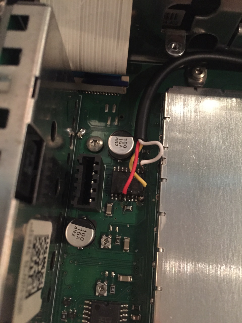

Купил черный 3.5 jack. Разобрал магнитафон и первым делам нашел как вывести провод из магнитофона, что-бы было как с завода.
Ищем предусилитель TEA0676T и припаиваемся к его ножкам.
1 и 16 ноги правый и левый канал, 12 — масса.
Что бы aux работал в режиме TAPE-1 нужно или вставить касету или сделать так что -бы магнитофон думал что она вставлена. Я просто вручную выстовил механиз так как-будто касета вставлена.

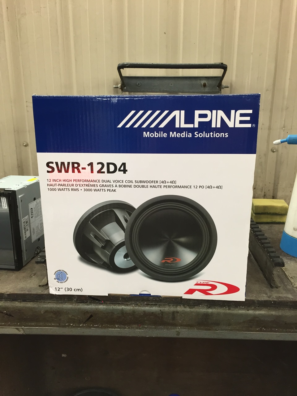

Выбор пал на динамик alpine type r12 1000 watts rms, 3000 watts peak.

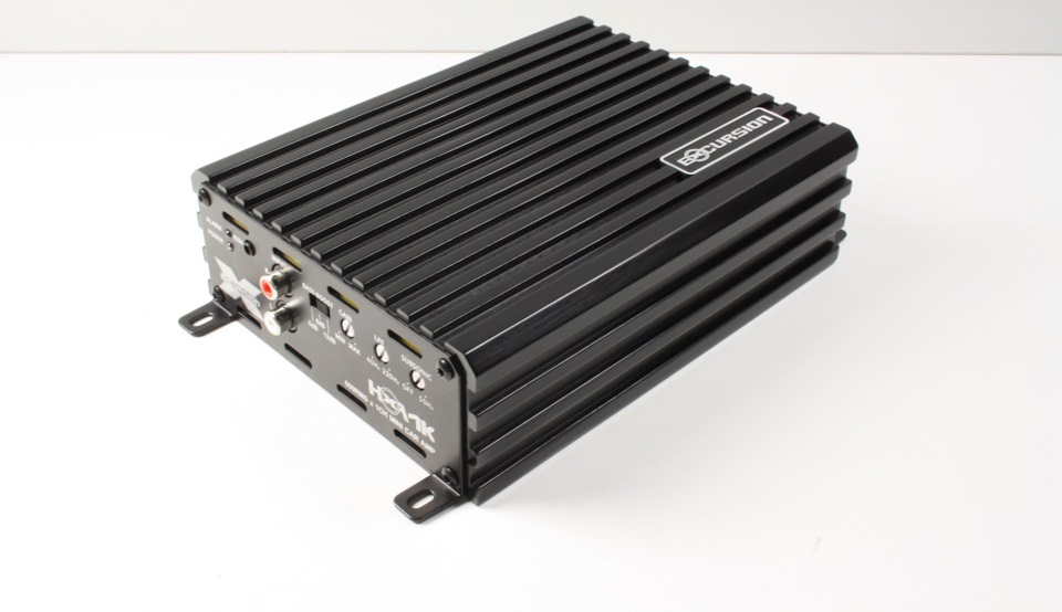

Усилитель немецкого производства Excursion Digital Mono, 2Ohm stable — 1x400 / 600 RMS @ 14.4V

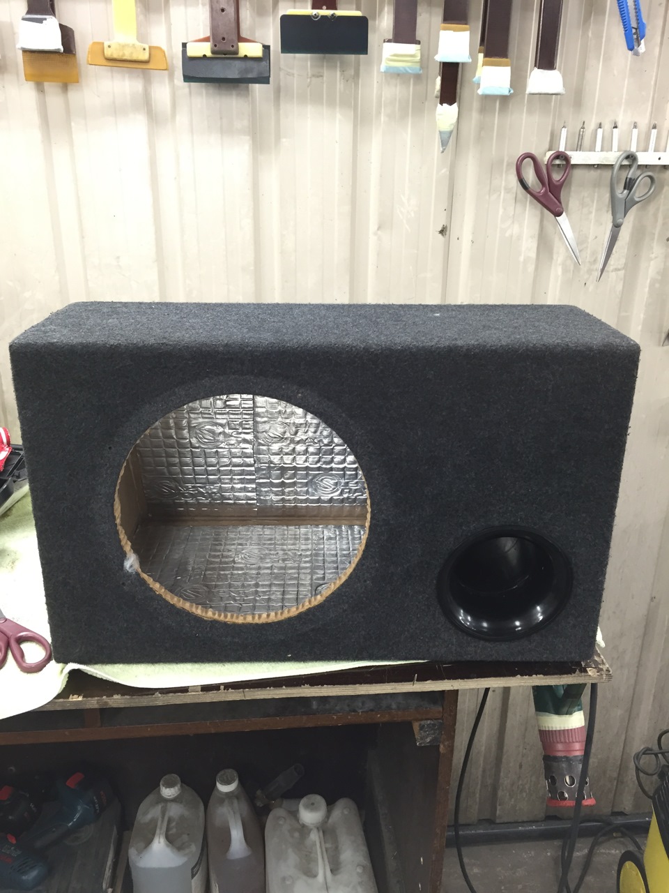

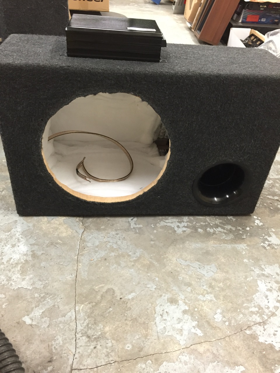

Ну и большой короб который я обложил виброй и после наклеи синтепон

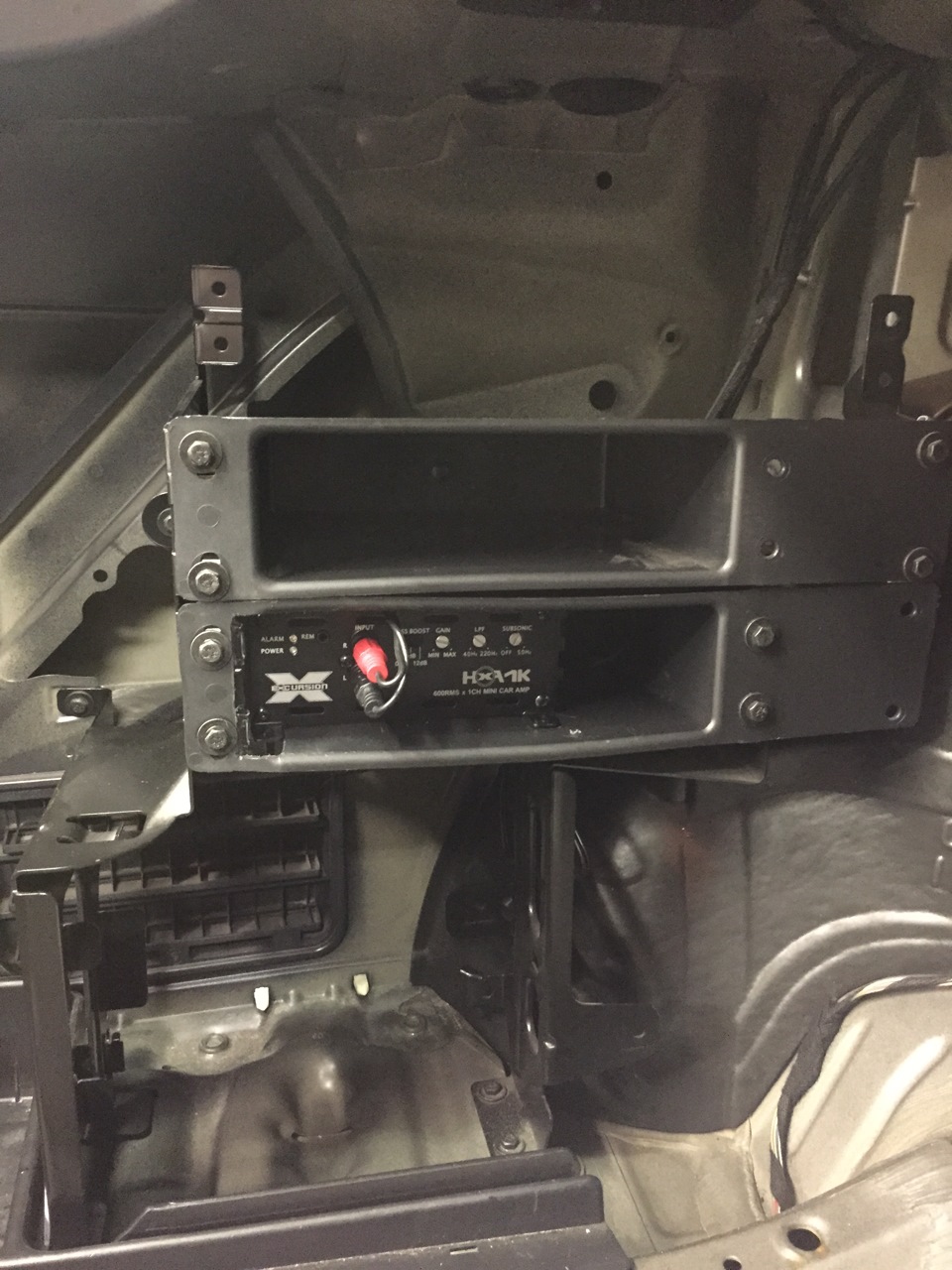

Усилитель занял штатное место а все провода были обмотаны тряпичной изолентой
