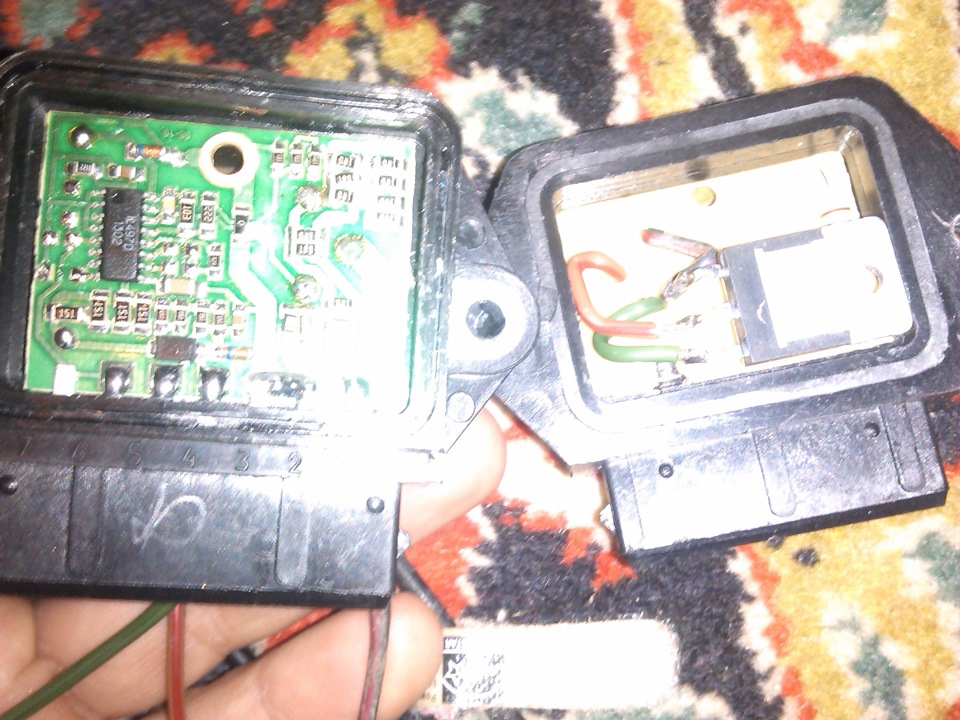

Че за название ппц Божья Искра. шляпа полная по мануалам которые в интернете.(интрига),
нарыл в городе модули астро и ультрабыстрые диоды, в итоге убрал пять резюков
или кондеев хз не особо шарю в этом, спаял все как надо, спасибо товарищу за не исправный модуль с десятки.
Свой модуль разобрал и тоже спаял как надо ток это надо тоже шляпа отпаивается с алюминия один раз внутри вообще замкнуло коротнуло из-за этого, пришлось спаять снова, минус вывести наружу проводком, испытал — работает ровно без косяков ( на схему припаивал, положив алюминиевую площадку на утюг)))
далее с так называемой БИ, убрал диоды — штатные и ультрабыстрые, припаял на их место от старого модуля от десятки.
в итоге езжу на САМОПАЛЕ именуемой БИ, видок — колхоз.
