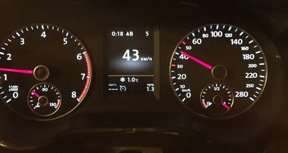

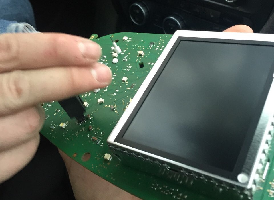

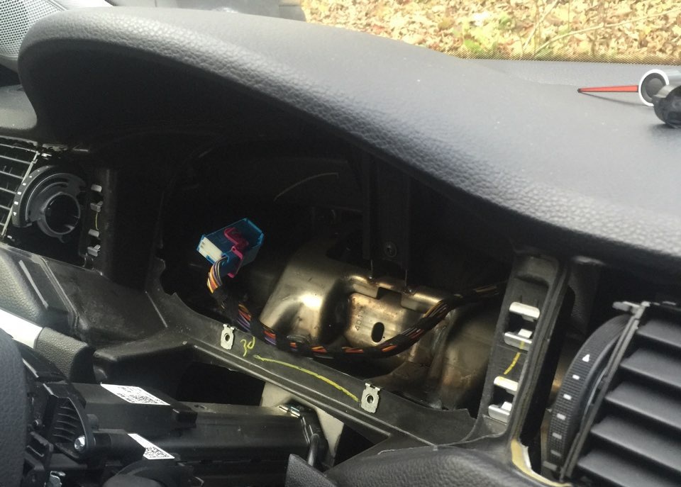

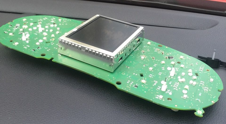

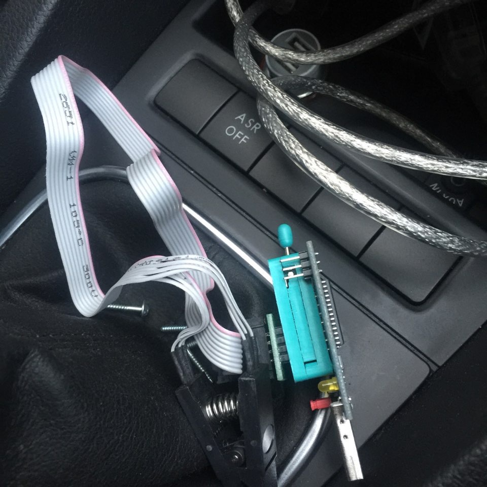

Вчера мне прописали ключи от приборки, у официалов. Попросил корпус не менять, панельку на приборку не защелкивать и в разобранном виде поехал к известному человеку VW-R36 сливать дампы.

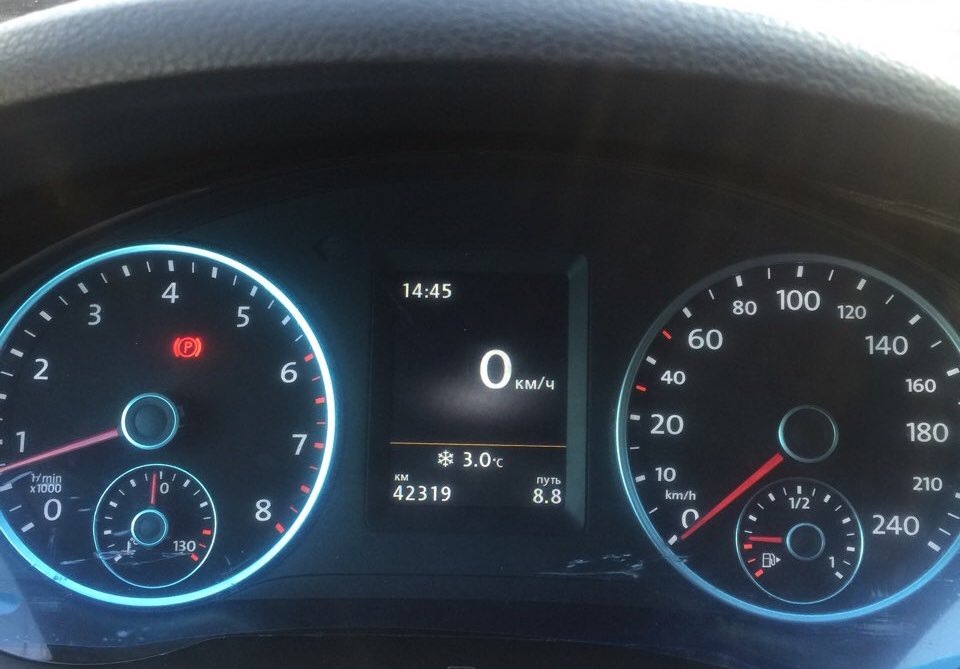

В процессе правки дампов, выяснилась колоссальная разница между двумя ревизиЯми. В поколении F EEPROM отличается,
Притом достаточно сильно. Байты которые раньше отвечали за топливный датчик, более не работают, также появились отличия в адаптациях. Пробовали колхозить с перемычкой. Результат 0. За время проб в приборку было залито около 15-20 дампов, в итоге на свет появился промежуточный результат.

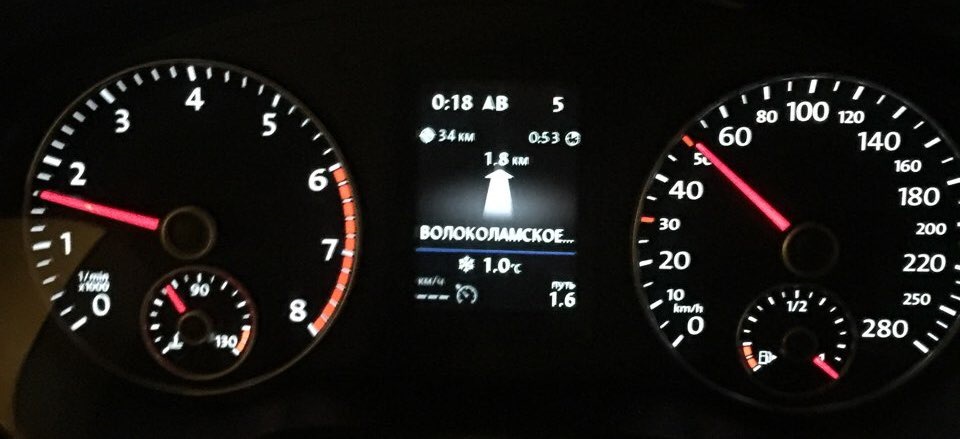

Итак на сегодняшний день имеем по приборке F версии:
– правленные шкалы на 280;
– полный бак на 55 литров;
– ошибку большого сопротивления на бензонасосе.
Таким образом, проблема с топливом не решена, а имеет промежуточную версию.

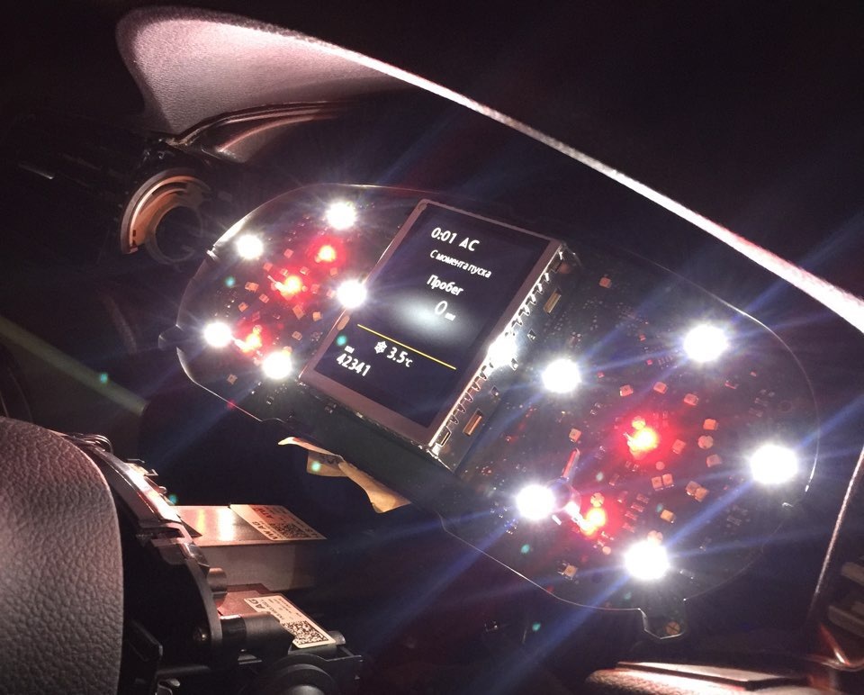

Приборка установлена в джеттовский корпус и готова к новым дампам. Ждем продолжения.
Спасибо VW-R36, ты очень крутой чел.

Смотрю, до темного времени суток возились, ну победа не за горами, жду тот час когда мне поставим!
в 23 еще делали
Капец капцов! Красота требует жертв)
и это еще не конец
