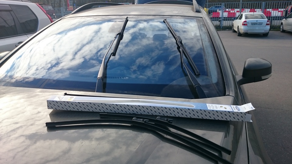

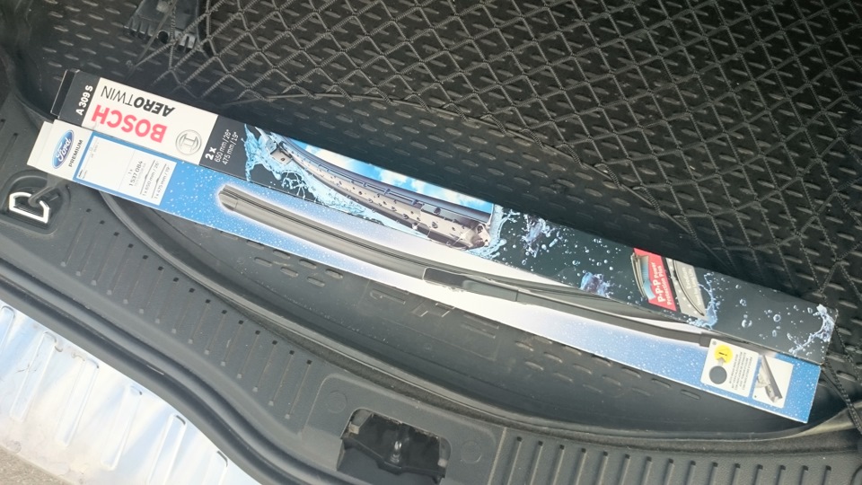

Старые щётки Bosch прослужили около 6 месяцев. Стали появляться полосы и пропуски. Менять резинки — то ещё геморрой! (Кто менял — поймёт меня:))) Больше — никогда!
До Bosch`а стояли оригинальные Ford`овские. Прослужили тоже пол-года.

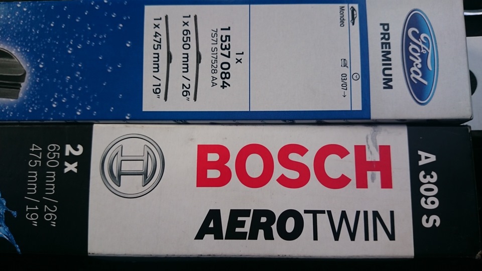

При почти равной цене — выбрал вновь оригинал.
Запчасти на фото: A309S
PS Надеюсь, все знают, как поднять поводки стеклоочистителей в сервисное положение?
Правильно — Выключаете зажигание и в течении трёх секунд после этого нажимаете правый подрулевой выключатель вниз.

Про сервисное положение респект, не знал. Я остановился на BOSH 3 397 007 309.
Только стоят (стоили) 1090р. на exist.

Оригинал — это тот же бош )))))
Вот меня эти два варианта и устраивают :)
ради прикола — рассмотрите внимательно оригиналы — обязательно встретите клеймо боша ))) (ну такая гантелька в кружочке)
