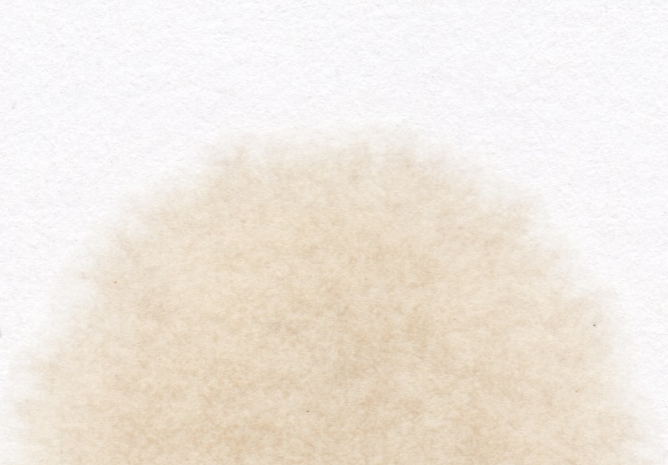

В связи со сменой масла начинаю оценивать его по капельной пробе.
Напомню, в первый раз капельной пробой я проводил оценку состояния масла Idemitsu Zepro Eco Medalist 0W-20, которое благополучно отработало 330 моточасов и прошло 8320 км.
После его замены на Pennzoil Ultra 5W-30 — провёл регулярную капельную пробу и Pennzoil Ultra тоже.
К капельной пробе можно относиться как угодно — скептически, с недоверием и т.п., но сравнив результаты проб вышеуказанных масел — я увидел большую разницу, а так же обнаружил некоторые интересные нюансы относительно влияния бензина на масло. Смысл в таких весьма необреминительных наблюдеях за маслом есть. Но, обо всём по-порядку.

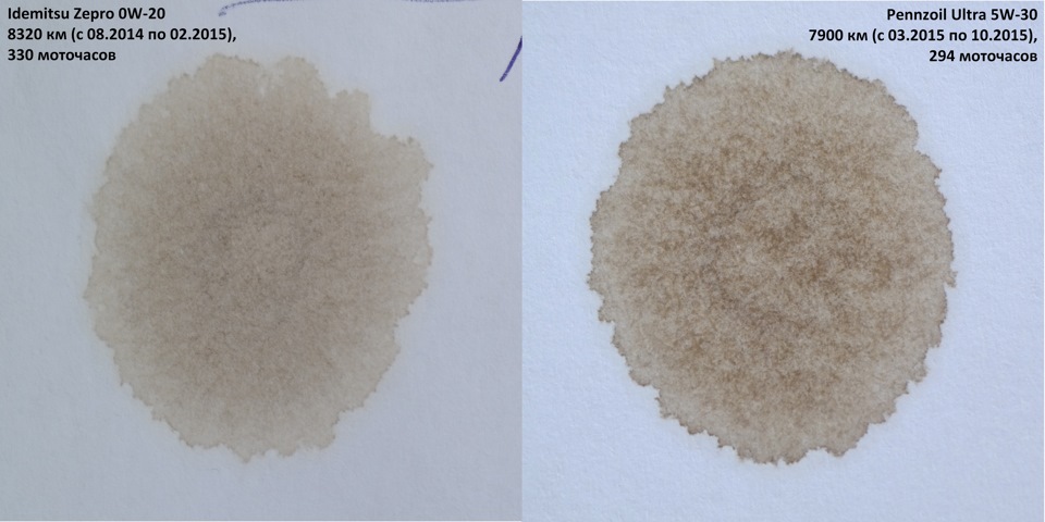

Сначала, как некий итог — я сравню результаты капельных проб масел Idemitsu Zepro Eco Medalist 0W-20 и Pennzoil Ultra 5W-30, а потом буду вести каждую 1 тыс. км пробу масла AMSOIL Signature Series 5W-30 и выкладывать здесь сравнительные фото.
Итак, в чем разница между Idemitsu Zepro Eco Medalist 0W-20 и Pennzoil Ultra 5W-30 и какое из них показало себя лучше?
Масло моторное Idemitsu Zepro 0W-20:
Пробег на масле — 8320 км (с 02.08.2015 по 28.02.2015)
Режим движения — 64% город + 36% трасса
Моточасы — 330 м/ч
Бензин — 985 литров (только 95-й)
Залито в картер — 4,2 литра
Масло залито до верхней риски, в последствии не подливалось, на момент замены уровень масла остался тем же.
Масло моторное Pennzoil Ultra 5W-30:
Пробег на масле — 7900 км (с 28.02.2015 по 30.10.2015)
Режим движения — 80% город + 20% пригород-трасса
Моточасы — 294 м/ч
Бензин — 974 литра (488 л 98-й + 486 л 95-й)
Масло залито до верхней риски, в последствии не подливалось, на момент замены уровень масла упал до 5 мм выше нижней риски.
1. Сравниваемые масла по километражу и по моточасам прошли примерно равное количество, но Idemitsu Zepro 0W-20 ездило в сезон осень-зима, а Pennzoil Ultra 5W-30 — весна-лето. Так же, у Idemitsu Zepro 0W-20 было намного больше трассы (это более лёгкий режим по сравнению с городом) и оно больше работало на холостых при прогреве автомобиля зимой.
2. И у Idemitsu Zepro 0W-20 и у Pennzoil Ultra 5W-30 — примерно равное количество содержания топлива в масле (это хорошо видно на фото на просвет). Но у Idemitsu Zepro 0W-20 края капли очень рваные, масло резко деградировало на пробеге примерно 7 тыс. км, при этом масло осталось достаточно чистым, без отложений и намытого шлама, уровень масла за всё время пробега никак не изменился. Причем, после пробега 5100 км, из которых 3000 км — трасса и 2100 км — город: масло было практически в идеальном состоянии, что лишь подтверждает то, что чисто городская эксплуатация — это более тяжелые условия по сравнению с трассой или при равно смешанном режиме. Город быстро убивает это масло: короткие и непродолжительные поездки сильно разжижают масло. Pennzoil Ultra 5W-30 практически не имел трассовых пробегов и эксплуатировался в чисто городском режиме. Тут Pennzoil Ultra показало себя как более стойкое масло: края капли не такие рваные и более ровные, но по краю капли идёт более тёмная кромка, что говорит о том, что масло намыло в двигателе шлама (или более твёрдо-тисперсных отложений). И это неудивительно — уровень масла за время эксплуатации упал от верхней отметки щупа почти до нижней отметки, т.е. масло "угарело" примерно на 800 мл за 8 тыс. км. При этом, ранее, ни какое другое масло той же вязкости в этом двигателе никогда не угарало ни на миллиметр.
3. Анализируя и пытаясь понять почему вышел такой большой угар масла Pennzoil Ultra 5W-30 обнаружилось следующее:
Этим летом я проводил сравнение какой бензин лучше 95 vs 98, сравнивая капельные пробы и преимущественные заправки одним сортом топлива установил: если за период какой то капельной пробы (за 1000 км пробега между пробами) я заливал преимущественно в большинстве 98-й бензин — аура вокруг капли была меньше, заливая 95-й бензин — аура становилась больше, что говорит о бОльшем присутствии в масле бензина:
Так же, именно в периоды использования 98-го бензина масло "угарало", а при использовании 95-го — масло оставалось на прежнем уровне.
Отсюда следует вывод:
При использовании 98-го бензина в Mazda CX-5 масло угарает, но меньше деградирует и разжижается.
При использовании 95-го бензина в Mazda CX-5 масло совсем не угарает, но быстрее деградирует и разжижается.
Тут каждый сам решает: либо лить 98-й и доливать масло каждые 7,5 тыс км, либо лить 95-й но менять масло каждые 7,5 тыс км. Лучше, конечно, лить 98-й и менять масло каждые 7,5 тыс км :)
И итоговый вывод по сравниваемым маслам:
Pennzoil Ultra 5W-30 более дорогое и более стойкое масло, меньше разжижается и дольше работает до критически рваного края капли, но на этом масле намывает больше тяжелых фракций и шлама (тёмный край капли) — возможно, этого не было бы при использовании 95-го бензина. В более тяжелых городских условиях это масло отработало намного лучше, на нём до замены можно спокойно наматывать 350 моточасов. У Idemitsu Zepro Eco Medalist 0W-20 край — 250 моточасов, а в тяжелых городских условиях — около 200 моточасов. Но, хоть Pennzoil Ultra и лучше Idemitsu, но стОит при этом как жидкое золото — своих денег оно не оправдывает. GTL масла всё же — не самые лучшие масла.

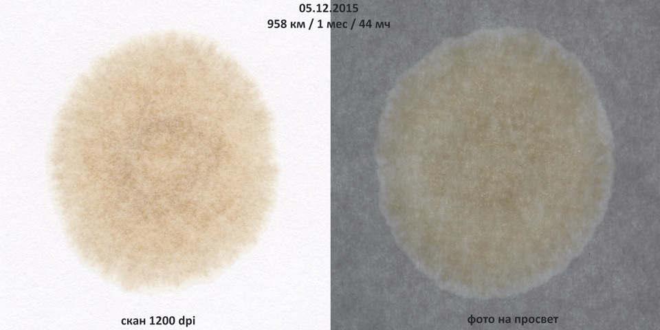

Что же, продолжаю поиск масел с более крепкой базой. Изначально, как это видно из того что я использовал на своём автомобиле — у меня нет симпатии к каким то отдельным брендам, я лишь пытаюсь найти лучшее: автомобиль мой, а для себя — только самое лучшее что могу позволить (зачем экономить на себе?).

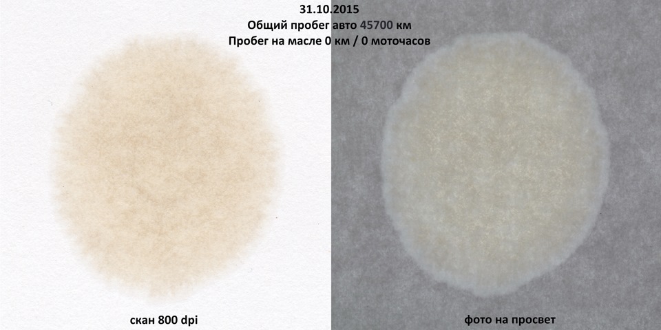

Поэтому теперь вернемся к AMSOIL Signature Series 5W-30. Ну что же, посмотрим как это масло поведёт себя в скайактивном двигателе Mazda CX-5.
Данное масло было залито мной 31.10.2015 на общем пробеге автомобиля 45700 км, приехав после ТО домой (20 км) — сделал первую капельную пробу для эталона. По сути — это чистое, не поработавшее масло из канистры, которое перемешалось с остатками предыдущего и теперь эта капельная проба будет для меня отправной точкой отсчёта:
Ну что же… поехали!
Через 1000 км пробега на этом масле / 44 моточаса (сделано 05.12.2015):
Сканы и фото сделаны без какого-либо фото-редактирования или ретуширования (только обрезка и масштабирование) с сохранением первоначального качества.
Масло за эту 1000 км пробега уже чуть потемнело и краевая зона стала чуть чётче. Уровень масла на том же месте как после заливки. Средняя скорость 22 км/час. Условия эксплуатации зимние (с небольшими прогревами минут по 10 по утрам) и 100% городским режимом. Примерно минут 30 "нащёлкал" i-stop, в моменты когда забываю его отключать.
До выводов еще далеко, поэтому продолжаю набирать статистику

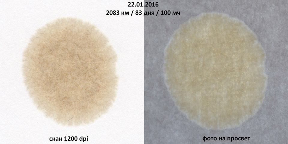

Через 2000 км пробега на этом масле / 100 моточасов (сделано 22.01.2016):
Так получилось, что перед НГ был небольшой отпуск плавно перешедший в новогодние праздники, в которые "по гостям" нас возил ребенок на своем авто (что бы можно было в гостях присугубить спиртного). Поэтому автомобиль стоял на привязи и не двигался 3 недели. Только в морозы запускался двигатель для сугрева и подзарядки АКБ — всего 4 раза по 30 минут (включил в общее количество наработанных моточасов).
Подробности:
Масло залито на пробеге 45700 км 31.10.2015
Капельная проба снята на пробеге 47783 км 22.01.2016
Пробег на масле — 2083 км / 83 дня
Средняя скорость (по БК) за этот пробег (с предыдущего теста, за 1125 км) — 20 км/ч
Режим движения — 100% город (светофоры/пробки), достаточно длительные прогревы перед поездкой, температура иногда опускалась до минус 27 С (ночью)
Моточасы — 100,12 м/ч
Истрачено топлива (с момента заливки масла, т.е. с 31.10.2015) — 294 л
По сравнению с предыдущим тестом никаких изменений нет. Даже не смотря на долгое время работы на ХХ и холодные пуски, уменьшившуюся среднюю скорость (с 22 до 20) — масло очень стойко к обвоживанию и разжижению, бензина в нём нет. Уровень масла на прежнем уровне как в момент заливки (заправляюсь исключительно 95-м, поэтому масло не угорает как это бывает на 98-м). Холодные пуски в мороз меньше 20 градусов — без проблем как и всегда, никаких отличий — всё с пол-оборота. Пока о масле только самые лучшие впечатления.

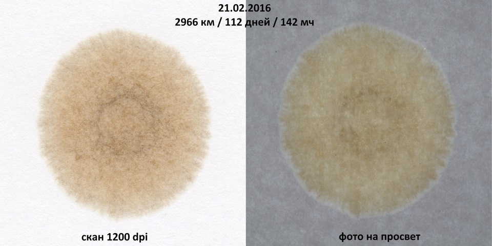

Через 3000 км пробега на этом масле / 142 моточасов (сделано 21.02.2016):
Подробности:
Капельная проба снята на пробеге 48666 км 21.02.2016
Пробег на масле — 2966 км / 112 дней
Средняя скорость (по БК) за этот пробег (с предыдущего теста, т.е. за 883 км) — 21 км/ч
Режим движения — 100% городской (светофоры/пробки), небольшие прогревы по утрам, средняя температура за это время — от 0 С до минус 10 С.
Моточасы — 142,17 мч
Истрачено топлива (с момента заливки масла, т.е. с 31.10.2015) — 391 л
Пока еще не наблюдаю следов обвоживания/разжижения и большого количества присутствия бензина в масле. По сравнению с предыдущим тестом — капля темнеет, намечается ядро, но края — ровные, не рваные. Уровень масла — как при заливке и пока никак не меняется (не угорает/не разжижается с повышением уровня). Пока о масле только самые лучшие впечатления. При текущих сравнимых моточасах пробега у Pennzoil Ultra 5W-30 даже в летний период — обвоживание было намного сильнее выражено.

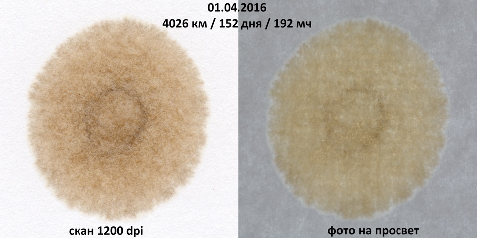

Через 4000 км пробега на этом масле / 192 моточаса (сделано 01.04.2016):
Подробности:
Масло залито на пробеге 45700 км 31.10.2015.
Капельная проба снята на пробеге 49726 км 01.04.2016.
Пробег на масле — 4026 км / 152 дня (5 мес).
Средняя скорость (по БК) за этот пробег (с предыдущего теста, т.е. за 1060 км) — 21 км/ч.
Режим движения — 100% городской (светофоры/пробки), небольшие прогревы по утрам, средняя температура за это время — от +5 С до минус 15 С.
Моточасы (с момента заливки масла, т.е. с 31.10.2015) — 192,65 мч.
Истрачено топлива (с момента заливки масла, т.е. с 31.10.2015) — 536 л.
Следы обвоживания/разжижения отсутствуют, большого количества присутствия бензина в масле не наблюдается. По сравнению с предыдущим тестом — ядро темнеет (намывается шлам), но края — плавные и ровные, не рваные. Уровень масла стал чуть ниже верхней отметки на 2-3 мм:
О масле всё ещё только самые лучшие впечатления.

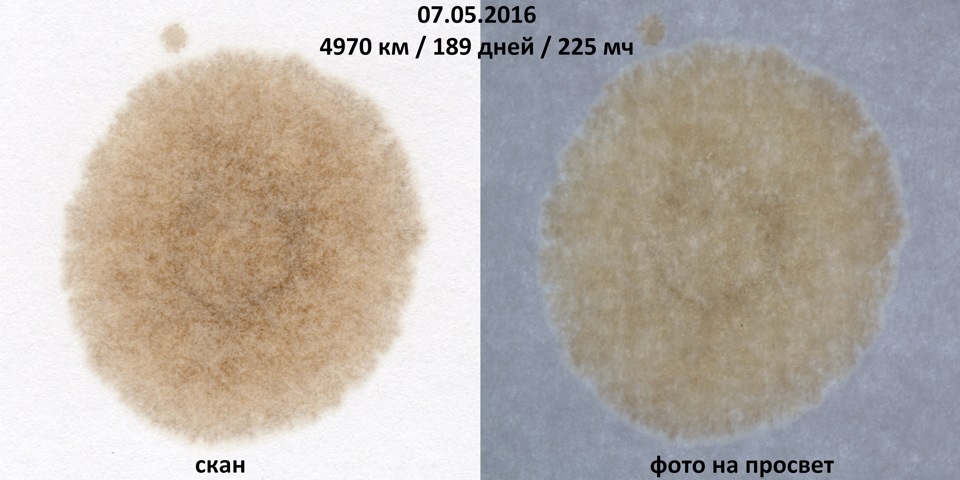

Через 5000 км пробега на этом масле / 225 моточаса (сделано 07.05.2016):
Подробности:
Капельная проба снята на пробеге 50670 км 07.05.2016.
Пробег на масле — 4970 км / 189 дней (6 мес).
Средняя скорость (по БК) за пробег с предыдущего теста (т.е. за 944 км) — 29 км/ч.
Режим движения — 100% городской (светофоры/пробки), средняя температура за это время — от +5С до +22С.
Моточасы (с момента заливки масла, т.е. с 31.10.2015) — 225,2 мч.
Истрачено топлива (с момента заливки масла, т.е. с 31.10.2015) — 634 л.
Уровень масла на прежнем месте: не угарело и не увеличилось. Заметил когда делал каплю (через 5 мин после выкл двигателя) — первую каплю практически невозможно донести до листа бумаги, т.к. капает сразу как только вытащить щуп (что напомнило мне Идемитсу 0W20), т.е. масло, скорее всего, ввиду присутствия топлива привело к снижению вязкости масла с SAE30 до эквивалента SAE20. Но, т.к. следов бензина на капельной пробе очень мало — видимо еще прошлый раз, когда уровень масла чуть уменьшился, это выпарился бензин.
По фото и скану никаких отличий от предыдущего теста, сделанного 944 км / 1 месяц назад, я не увидел. Капельная проба не вызывает никакого беспокойства и можно продолжать ездить на этом масле дальше.

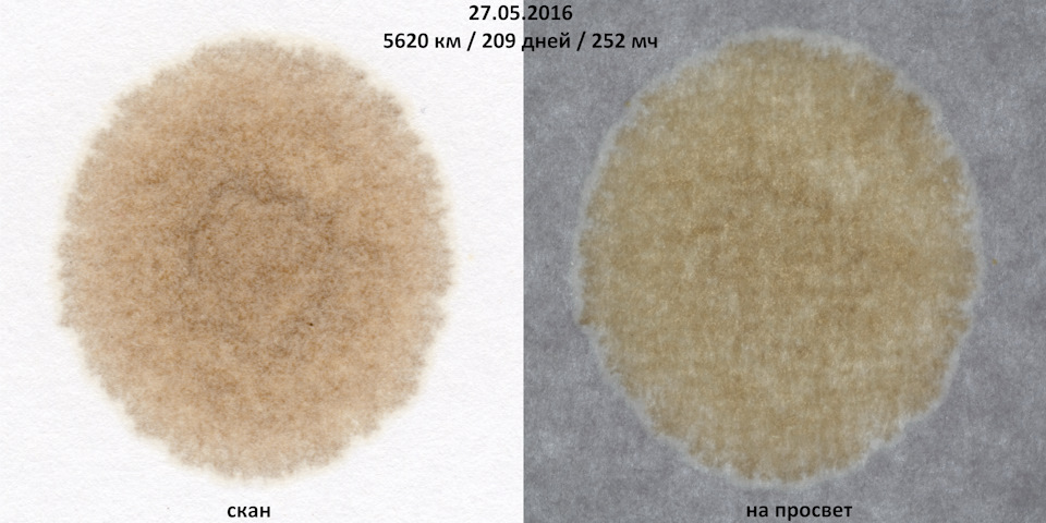

Через 5600 км пробега на этом масле / 252 моточаса (сделано 27.05.2016):
Это крайний капельный тест этого масла. Сегодня пришло время пройти ТО4 и масло хочешь-нехочешь нужно было менять. В принципе это масло уже прошло всю зиму, 7 месяцев и половину моих годовых моточасов.
Подробности:
Капельная проба снята на пробеге 51320 км 27.05.2016.
Пробег на масле составил 5620 км / 209 дней (7 мес).
Средняя скорость (по БК) за пробег с предыдущего теста (т.е. за 650 км) — 24 км/ч.
Режим движения — 100% городской (светофоры/пробки), средняя температура за это время — от +12С до +25С.
Моточасы (с момента заливки масла, т.е. с 31.10.2015) — 252,3 мч.
Истрачено топлива (с момента заливки масла, т.е. с 31.10.2015) — 726 л.

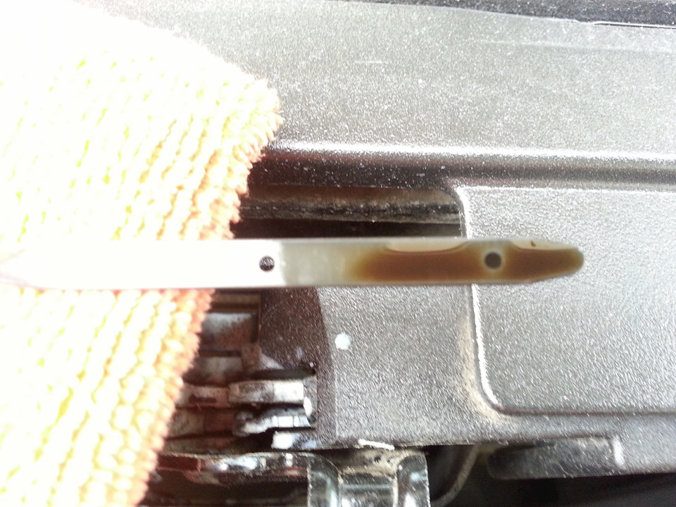

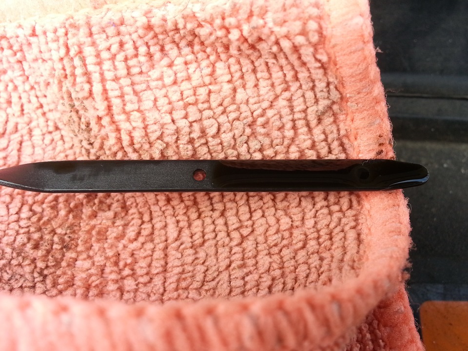

Уровень масла на прежнем месте: не угарело и не увеличилось. Если даже на холодном двигателе (при 20С) вытащить щуп — с щупа капает, на свежем масле такого не было, т.е. масло, скорее всего, ввиду присутствия топлива привело к снижению вязкости масла с SAE30 до эквивалента SAE20.
Щуп по цвету чёрный, но при определенном угле можно увидеть цвет масла — оно не черное:
По фото и скану никаких отличий от предыдущего теста, сделанного 650 км / 20 дней назад, я не увидел. Капельная проба не вызывает никакого беспокойства, и, если бы не необходимость проходить очередное ТО, на этом масле можно было бы продолжать ездить и дальше.

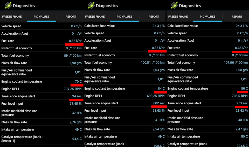

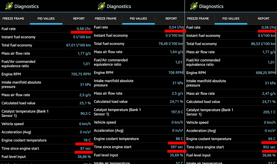

На этом, уже поработавшем масле, двигатель намного больше и быстрее греется. Для этого провёл небольшие замеры с помощью OBD-адаптера: при почти полностью одинаковых условиях измерил температуру и расход топлива (л/час) на этом уже "старом" масле 5W30 и на свежем залитом 5W20. Вот что получилось:
1. "Старое" 5W30: После поездки по городу припарковался возле дома. Закрыв автомобиль — вентилятор охлаждения еще крутился. Температура воздуха +25С. Ровно через 60 минут вернулся, запустил двигатель и произвёл замеры с дискретностью — через 1,5 минуты после пуска, через 10 минут и через 15 минут. Результаты:
2. На следующий день, после замены масла на свежее 5W20: После поездки по городу припарковался возле дома. Закрыв автомобиль — вентилятор охлаждения еще крутился. Температура воздуха +28С (на 3С выше, чем прошлый раз). Ровно через 60 минут вернулся, запустил двигатель и произвёл замеры с дискретностью — через 1,5 минуты после пуска, через 10 минут и через 15 минут. Результаты:
Вывод: на свежем масле даже через 15 минут после пуска ещё горячего двигателя температура ОЖ не поднялась выше 86С. На "старом" масле в это время температура уже достигала 95С и включался вентилятор охлаждения. При этом, даже при более более высокой температуре окружающей среды, двигатель через 1 час после поездки был холоднее на 8С. Расход топлива на ХХ примерно равный и постоянно колебался от 0,53 до 0,66 л/час (при всех выключенных потребителях) независимо от "свежести" масла.
Поэтому, по-прежнему придерживаюсь мнения: в идеале масло нужно менять после и перед зимой дважды в год, всё же зима — прилично "ушатывает" масло.
