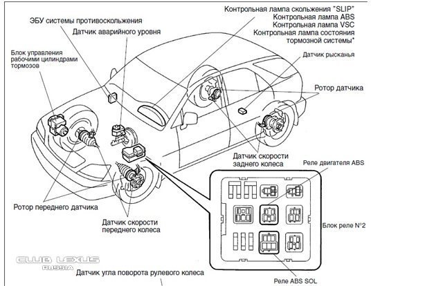

Наконец то я одолел свои ошибки, которые описывал в предыдущем посте ( горел абс, вса, ручник и моргала коробка). После двух диагностик мне посоветовали съездить к одному толковому электрику ( кстати на самом деле так и берет бюджетно, если кому нужно могу порекомендовать, живет в новокосино) . Так вот, сделал мне он диагностику тоже и объяснил что все это одна ошибка, а причина в том что по Кан шине нет соединения с блоком абс. Он прозвонил всю проводку, зачистил массы и приговор было менять блок абс. На просторах авито был найден блок и я поехал к человеку покупать его. Приехав скинул бампер и фару и накинув разъем на новый блок повернул зажигание и… Радость переполнила меня, все ошибки погасли. На следующий день решил заняться заменой блока, с энтузиазмом стал разбирать авто, открутил первую трубку на блоке… А дальше пришла полная ж. Все остальные не откручивались. Как я не старался только грани по слизывал … Плюнув на все и вспомнив опыт замены подушки ДВС, которая тоже закисла и ни в какую не откручивалась, решил собрать обратно и поехать в сервис, пусть сами еб.ться. Все собрал, завел и поехал… Проехав метров 500 меня и взглянув на щиток приборов я опешил, все ошибки куда то пропали. В чем в итоге была проблема, я так и не понял, но сейчас все работает как часы, даже кнопка отключения вса заработала. Я счастлив:) теперь думаю блок который купил куда девать?
ошибки vsa и abs. Проблема решена.

Блок управления ABS прям на блоке распределения под капотом стоит? У меня такая же хрень
машина другая на картинке, но расположение там же (блок управления рабочими цилиндрами тормозов)
А на сколько ключ чтобы снять трубки?
на десять вроде
