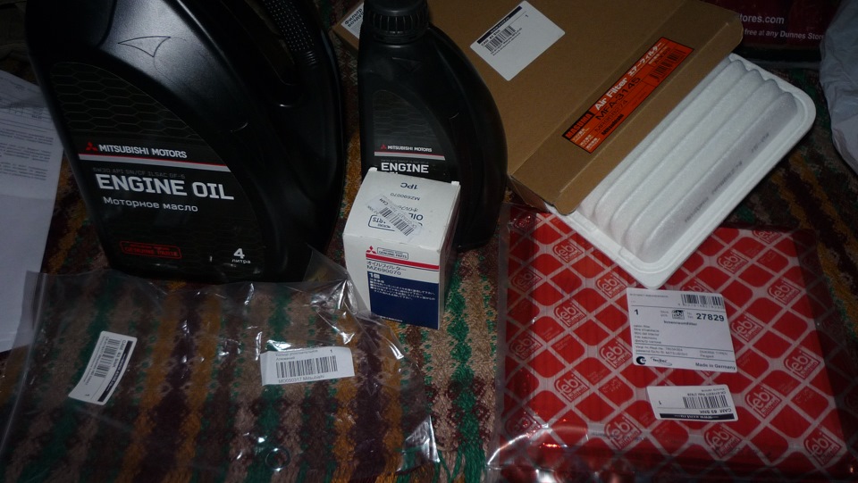

Сначала о цене расходников. Как всегда расходники свои, только вот масло дороговато в Экзисте стало, немногим дешевле, чем у ОД. Предварительно узнал стоимость ТО-45 — 10700р. с маслом, фильтрами и т.д. Это без демонтажа и монтажа защиты. Позвонил в ДЦ, записался.

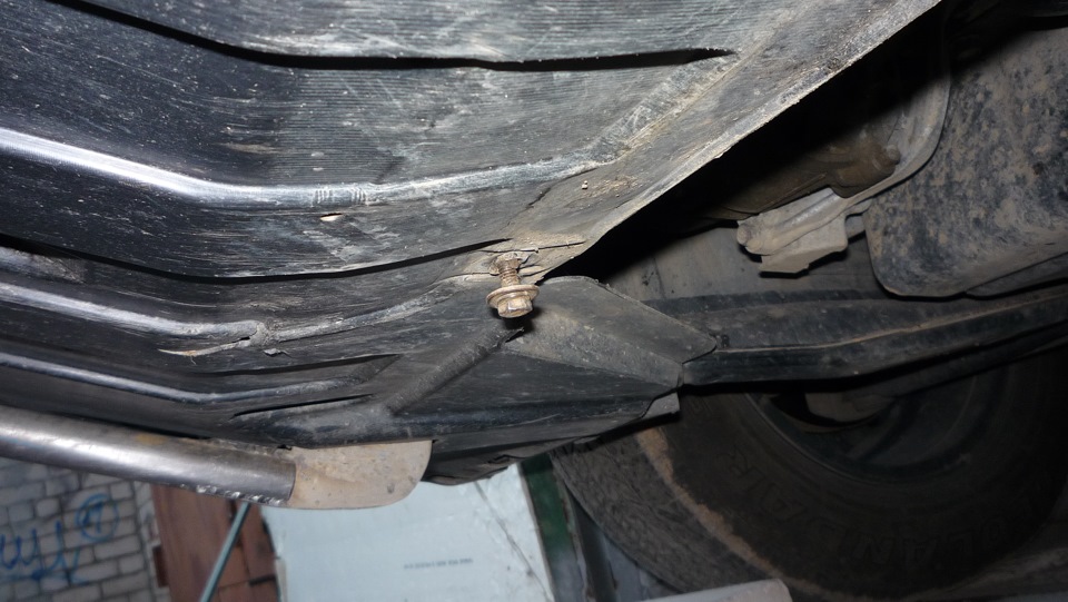

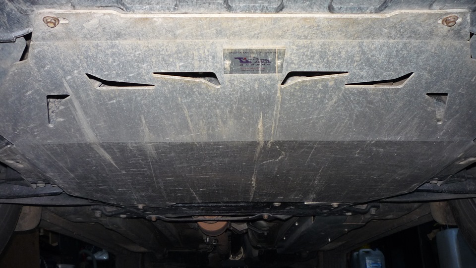

Вечером, уже на подъезде к стойбищу вспоминаю: закрутился, забыл защиту снять! А это минус 1380р. Не такие уж большие деньги, но все же. Стойбище без ямы, а возвращаться на работу не хочется.
Ключ на 13 и 10. Падаю.

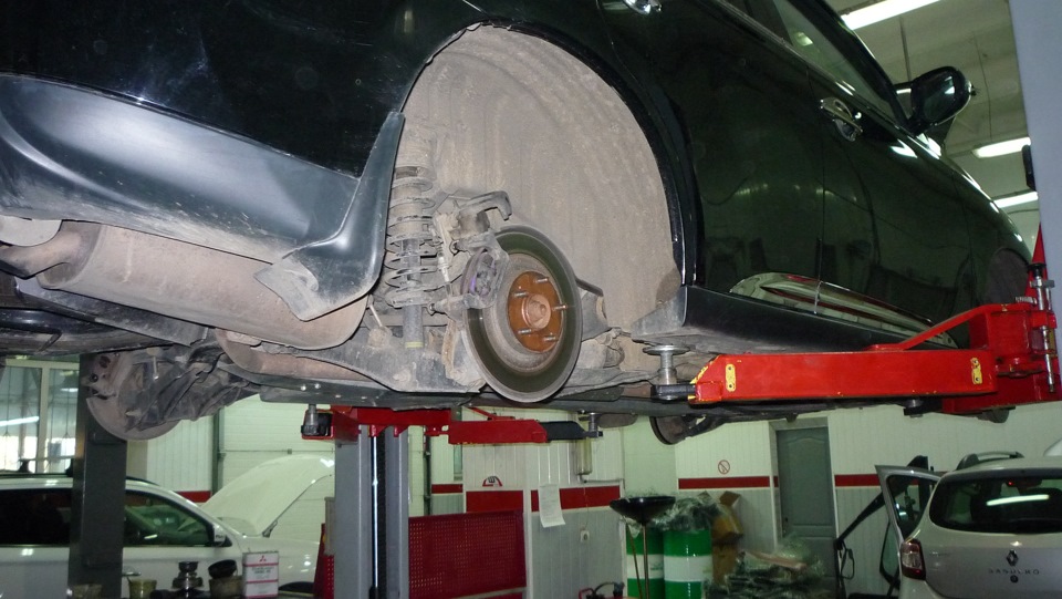

Ровно в 9-00 на месте. Как всегда машинку "приняли", 5 минут на оформление. Пара дежурных вопросов, а ведь запомнили! Как назло, нет ни запотевших фонарей задних, ни хрустов, ни скрипов! Может и машина нормальная? ДА, НОРМАЛЬНАЯ.

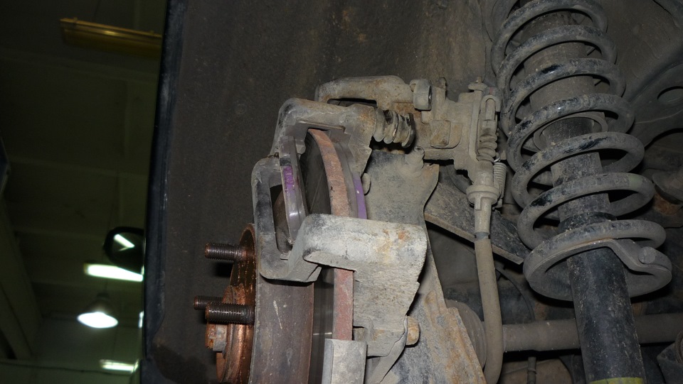

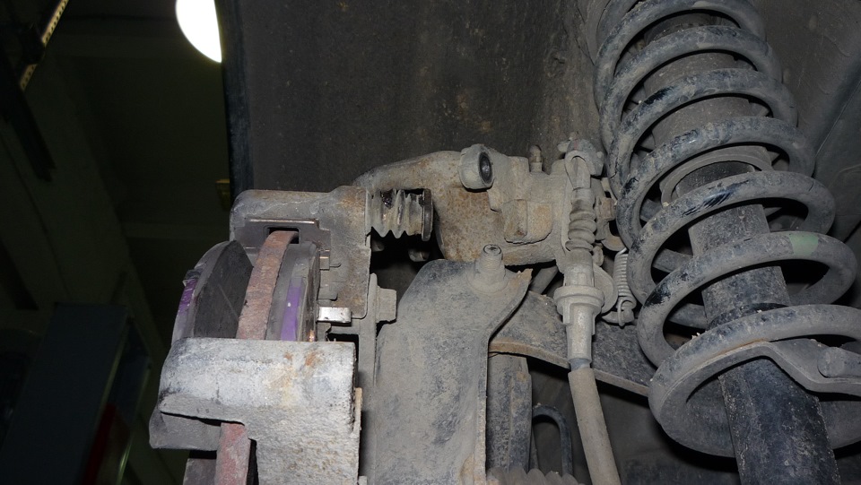

Минут 15 побродил по соседним автосалонам. Звонок: Подойдите! Вот, что вижу. Только что замененные колодки. Разорванный пыльник направляющей. НЕТ, это не мои кривые ручки! После самостоятельной замены колодок тщательно все осматривал, такой косяк бы заметил. "Будете заказывать и менять? Ну, мы знаем, что вы все сами любитель?.." Нет, в этот раз сам делать не буду, надоело! Да и холодно. Заказываем ремкомплет на обе стороны по кругу. Будет через неделю. Странно, что в наличии нет.
Со слов менеджера: частенько такое бывает именно после 30-40т. км пробега. При износе пыльника сжирает именно внешнюю колодку. Но с этим приходит замена колодок и т.д. Как правило у владельцев машин, которые не озадачиваются такой …ней, как самостоятельная замена колодок тормозных. А мне ведь просто интересно было.

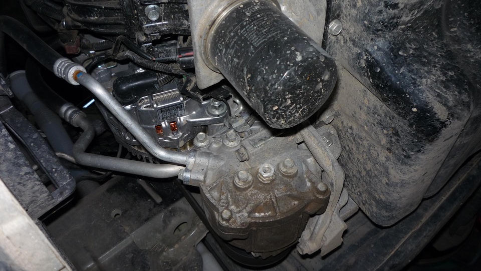

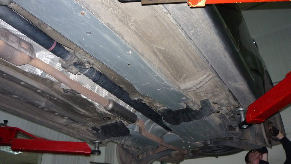

Далее "баражирую" в районе пром. зоны. Фильтр масляный закручен нормально, на пробке подтеков нет. Как бы и сказать нечего. А может потому, что я рядом?
Вообщем все петельки смазаны, спреюшком обрызганы, даже пятая дверь обслужена. Понравилось.
