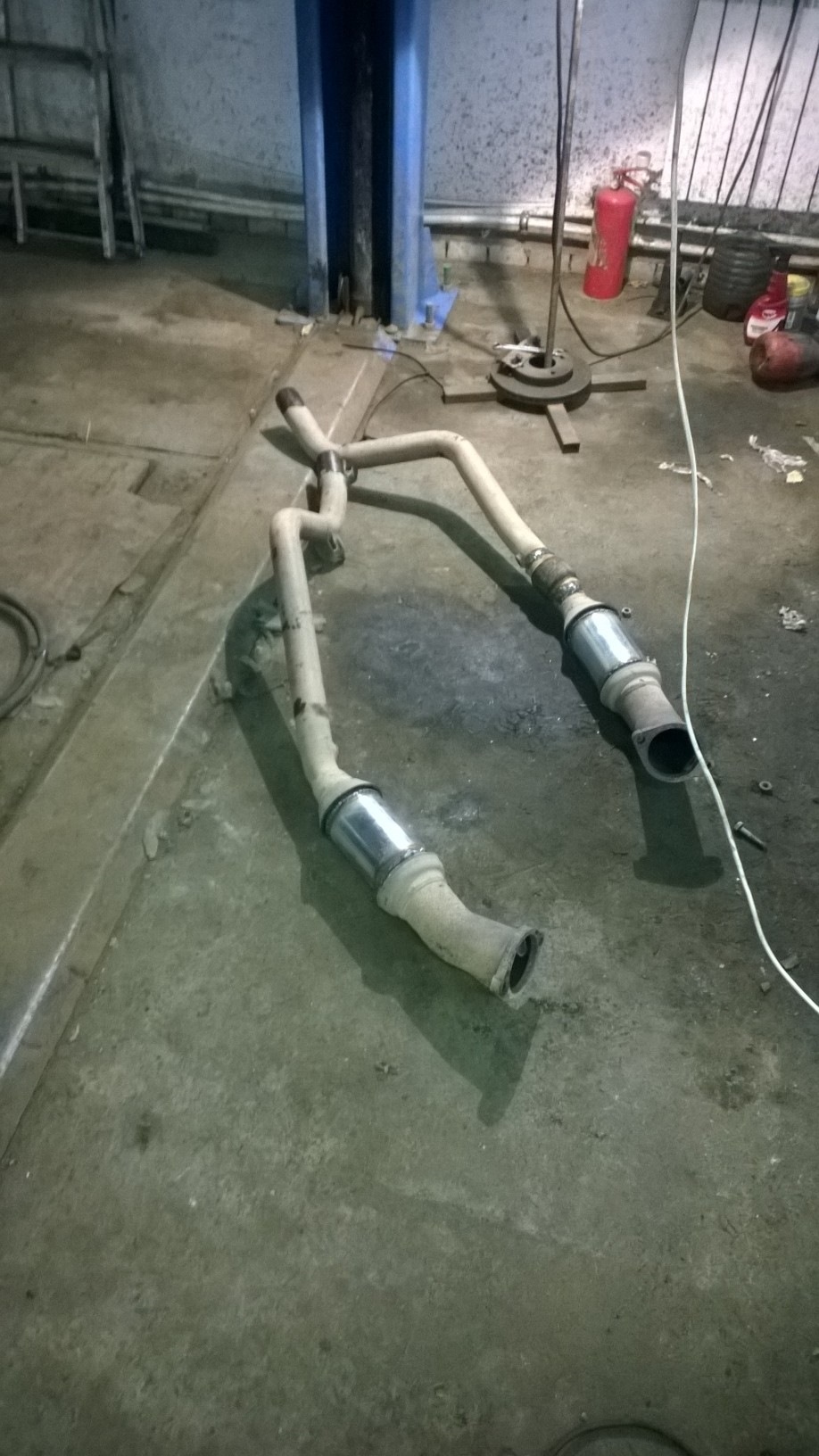

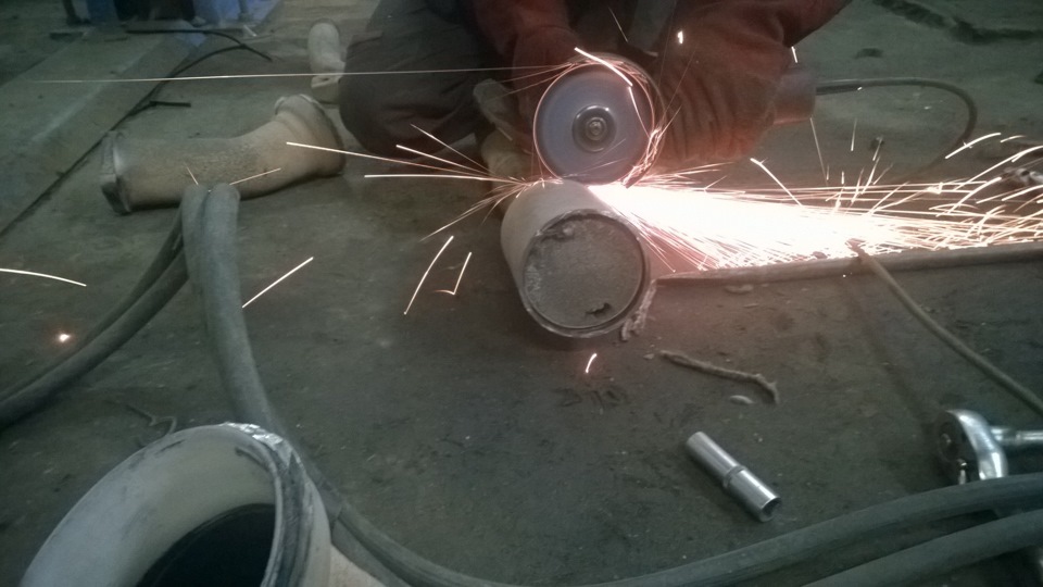

вот и покинули меня мои каты.
состояние их было удручающим

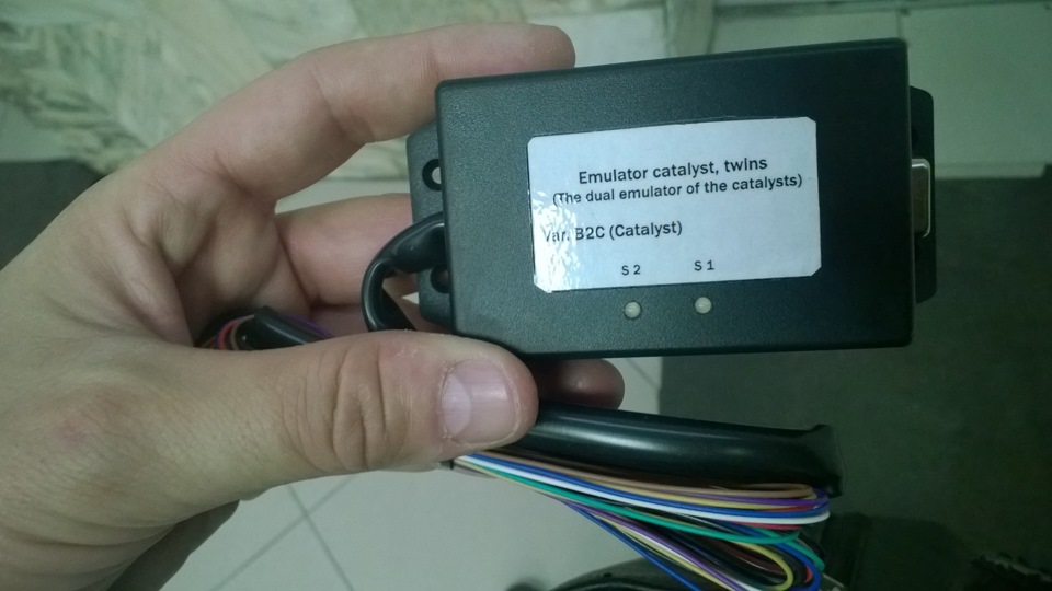

Можно подробнее про эмуляторы? Жалко отдавать 10-15к за прошивку, а от обманок механических говорят толку нет
С механическими ездит одноклубник, уже 3 месяца, все нормZwero
а эмулятор он обычный эмулятор подключил и забыл )схема есть там сложного нихрена нет, под машину можно не лезть если врезать сразу в разъем PCM
понятно что ничего не понятно. значит можно механические ставить? ща поищем что да как :)спасибо )
Что сподвигло на вырез кат.нейтрализаторов?

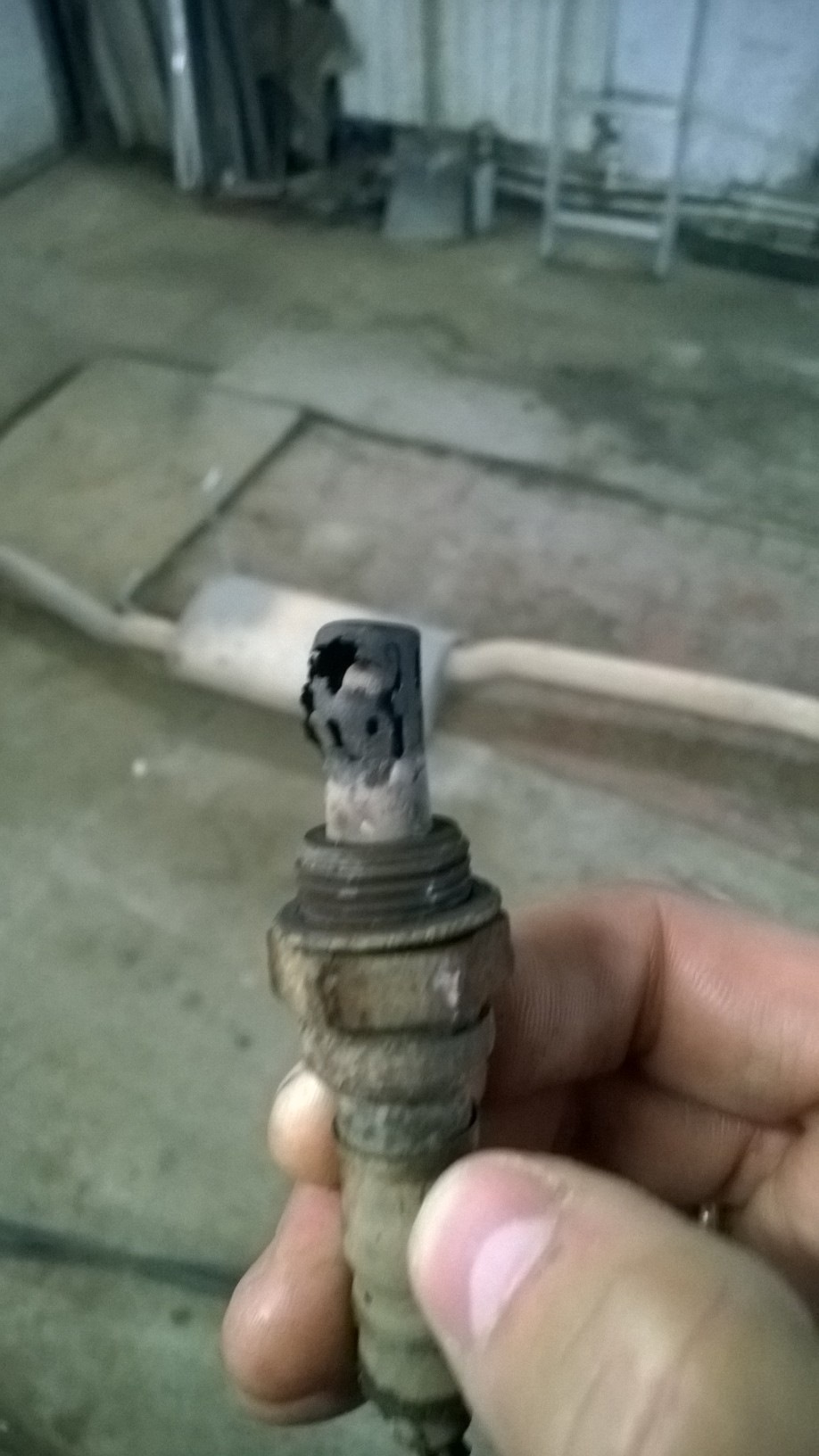

сдохли ) 0420 0430 чеки
После ампутации катов расход-моща както изменились?
расход чуть меньше стал, мощь ее как не было так и нету :)а если и прибавилась то на 20х было незаметно а на зиме тоже, хотя штрафов за превышение прибавилось

И бензина меньше и мощи больше должно стать . А подскажи сайт где взял эмулятор
взял на авито.obd-market как то так
