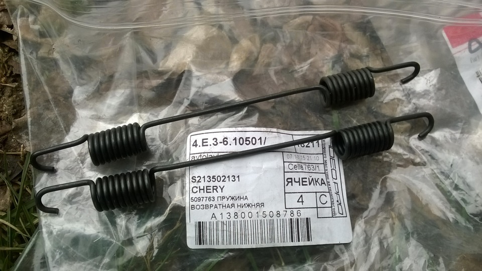

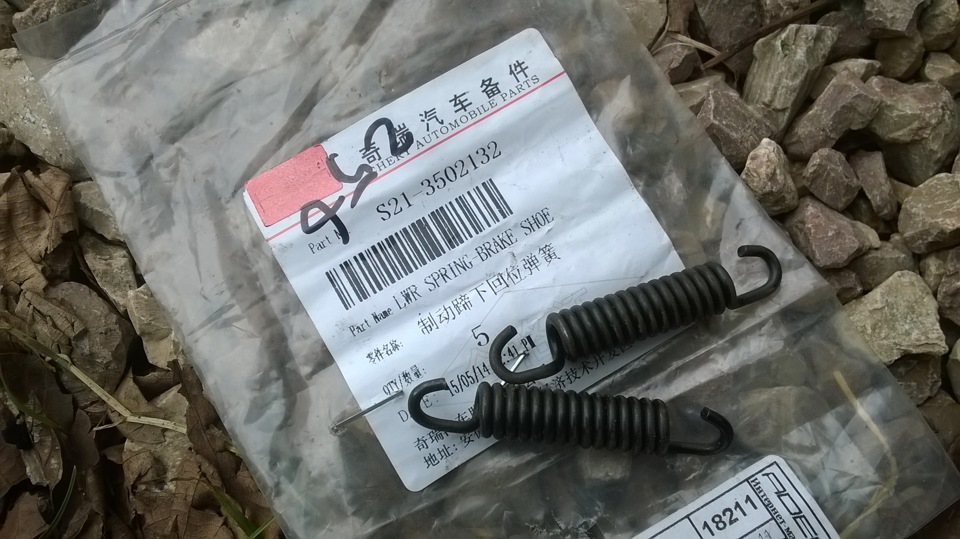

Порыв каталоги и форумы нашел все необходимые номера деталей:
Колодки — Kashiyama K6729
Пружина тормозных колодок нижняя — S21-3502132 2шт
Пружина тормозных колодок верхняя — S21-3502131 2шт

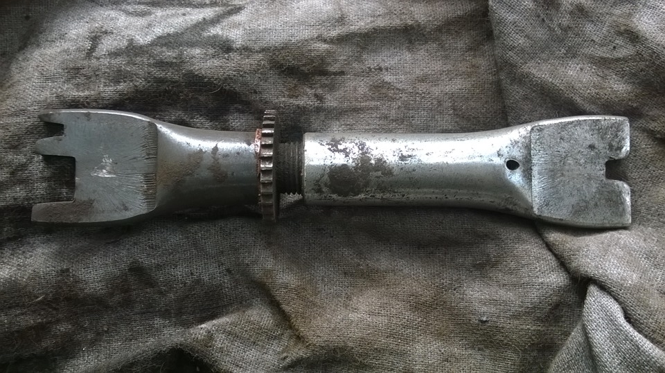

Без замены этих пружин особого смысла лезть туда нету. Можно еще поменять пружину регулятора зазора S21-3502133 но ее либо нет в наличии, а если и удастся найти то ценник за нее составит 30 баксов за штуку.

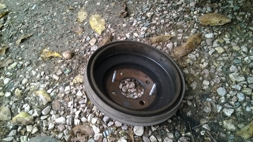

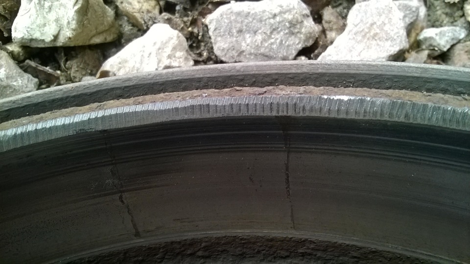

Ну собственно и сам процесс разборки сборки ни чего сложного не составит за исключением пару моментов. 95% что просто барабан снять не получится, автоматический регулятор зазора делает свое дело, зазор все время автоматически регулируется а колодки протачивают барабан образуя на наружней части борт. Наверное из все процедуры самый гемор это снять барабан все остальное элементарно.
Есть несколько путей:
1) Стягивая обстукивать аккуратно барабан со всех сторон, это помогает только если борт не значительный
2) Попытаться закрутить регулятор зазора, это был бы идеальный вариант без всяких вытекающих последствий, но подлезть к нему довольно проблемотично а закрутить уж тем более
3) самый простой берем два болта М8 по 5см вкручиваем в барабан и начинаем затягивать. все бы ни чего только этот способ немного варварский.
У меня прошел он более менее успешно кроме погнутых колодок ни чего не сломалось, слегка выгнуло шайбы салдатиков. (у не которых солдатики ломаются )
Барабан снят это уже пол дела сделано)

Дальше механизм регулятора перекидываем на новые колодки ( регулятор и все дела к нему прилогающиеся я смазал медной пастой), аккуратно заводим на ступицу, колодки вставляем в цилиндр фиксируем их пружинами солдатиков и натягиваем трос ручника на рычаг.
Ну и собственно новые пружины ради чего и проделывалась вся эпопея)))
Сначало верхнюю
Потом нижнюю

Перед установкой барабана регулятор зазора был немного закручен примерно так
а борт спилен балгаркой
