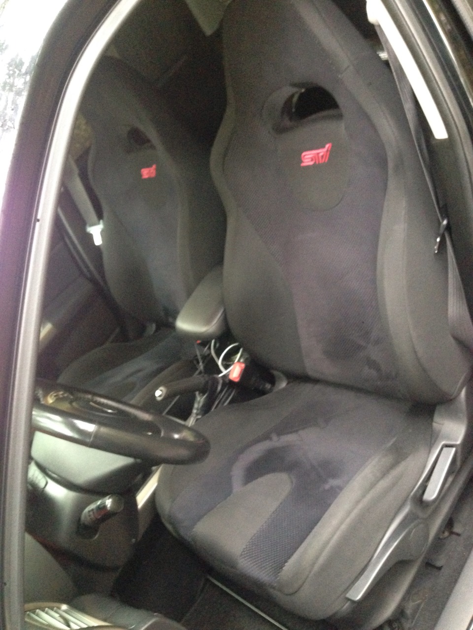

Давно хотел поменять сидушки, честно очень хотелось RECARO GRB но несмотря на долгие поиски я их не нашёл( попадались с пруля за 50р но за прульные сидухи я был не готов отдавать эти деньги, да и не кто не знает как и х сделать с лифтом слево! Был у ребят в Урт на каждый день посоветовали SPARCO R333 и цена сказка и внешне хороши и держак есть, вот только в наличии их нет( Второе что сказали поставь себе от GDB STI и будет тебе счастье на каждый день, вот только в SH мы их ещё не ставили).
Обычные от GRB сразу отсоветовали потому что нижняя подушка плоская практически как у нас, да это я и сам знал и их уже к тому моменту смотрел, были предложение почти новых за 25-30р. Хотя ставится болт он, и салазки перекидываются за 10 минут.
Ну так вот, решил что всё-таки буду брать от GDB STI точнее от SG9 STI это тоже самое только цвет не голубой с синим а чёрный с вставками хрен поймёшь какого цвета))) но оч подходи в мой салон.
Одноклубень с Forester.club продал мне их за оч сладкий ценник в 25р сидушки практически новые, не одного следа присутствия на них других поп до моей я так и не нашёл. Как известно SG9 STI был только JDM но моя задача изначально была сохранить лифт с водительской стороны, так что заменой лапок тут было не обойтись!
Поэтому весь несущий каркас нижней части и регулировка спинки, лифт, салазки от моих сидушек! Как это сделали я честно сам не пойму! Из — не смогли перенести подогрев, хотя это больше + потому как у меня есть один пассажир который любит в шутку его втихуй врубать;) и в них нет подушек безопасность, поэтому припояли сопротивление. Из + теперь не пищит когда не пристёгнут.
Так что хочу поблогодарить Диму с FORESTER.club за сидушки и Лёшу из Митсубиси клуб за проделанную работу!
А ну и дядю samkostik за наводку на людей;)

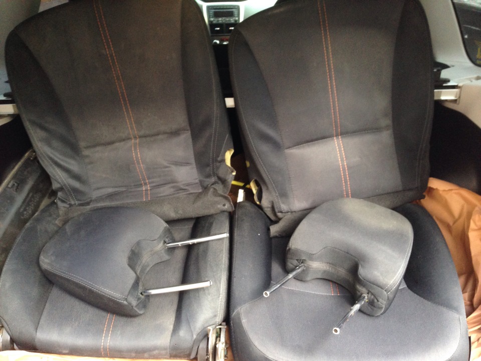

А родные продал?
Лежат, но без механизма, материал целый и аирбеги тоже.
а механизм как снял то?
Да хз, ребята с Митсубиси клуба с болгаркой орудовали)
понятно, с ними значит грусть и печаль…
Да, там только если нужен матерьял и подушки безопасности.

Шикарно! С нижней частью понятно, оставляем своё, меняем поролон. Не понятно, как перенесли основание боковой поддержки задницы? Я так думаю они там должны быть металлические, а уже на них поролон. Верх тупо меняется болт он?
Давай колись =)
Тоже хочу себе сидухи поменять, родные остой, хорошо руль крепко держится =) С ГРБ хрен найдёшь нормальные. Да и кожаные вставки меня не устраивают, также как и предпочтение из цветовой гаммы я отдал бы черному.
Спасибо! Да с GRB просто нет( да и кожа родная быстро изнашивается, с боков где вылезаешь из машины, поэтому многие перешивают на более качественную кожу. Честно сам не знаю как это Лёша сделал, там у этих Митсубистов клуб очумелые ручки)) Я бы с удовольствие рассказал да не знаю что)))

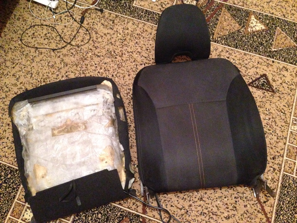

привод сохраняется, если металлическую основу переставить. ну и попогрей не сложно установить. а так же при установке подогрева, будет видно, можно ли подушки перенести. если не ошибаюсь, они просто в поролон вставлены.
короче 25 т.р. отдай за сами сидушки и еще порядка 10 т.р. за переделку))))
2,5 отдал за два попогрея переставленных с родных сидух. правда родные, сам потрошил, т.к. их все равно использовать больше не планирую. пока подогревы крепят к обивке, есть время посмотреть куда присобачить подушки. если будут вставать, то надо одну строчку на боковине сидений сделать и все тип-топ. ну 3,5 выйдет на круг, не более
хммм… интригующая процедура))) у меня без подушек сидухи.
мне когда подогрев ставили, видел что подушки в поролоне стоят. буквально на бумажном скотче держаться с нише поролона. т.к на моих новых подушки уже были, особо не рассматривал, но запомнил. на днях старые (родные) посмотрю и будет видно, как они там крепятся

Поздравляю! Вопрос если не заморачиваться с лифтом то они болт он встают? Тупо свои снять сг9 сти поставить? Или крепления на кузове разные?
Спасибо) Крепление разные, сами лапки, но их можно высверлить они на клёпках стальных и прикрутить наши, либо приварить, тут как нравиться и всё встанет. Я хотел так с пассажирским сделать, чтоб два лифта было. но не стал, колхозно смотрится одно на одной основе, другое на другой и облицовка пластик разный и регулировка, короче не камильфо))
попогрей можно и с родных переставить, мне в ателье буквально за два часа поставили на оба передних.
а разве подушки так же нельзя переставить?
За подогрев знаю но если честно не особо и хочется, я им не особо пользовался, и в другой машине он есть я его тоже не включаю, Москва самый север где я бываю. А так родной город Сочи) Да и дома лежит подлокотник от GRB, который буду ставить в нём нет кнопок с завода, так что всё тип-топ.
Подушки нельзя ткнуть так как в этих сидушках с завода они не предусмотрены, хотя всё может быть)
