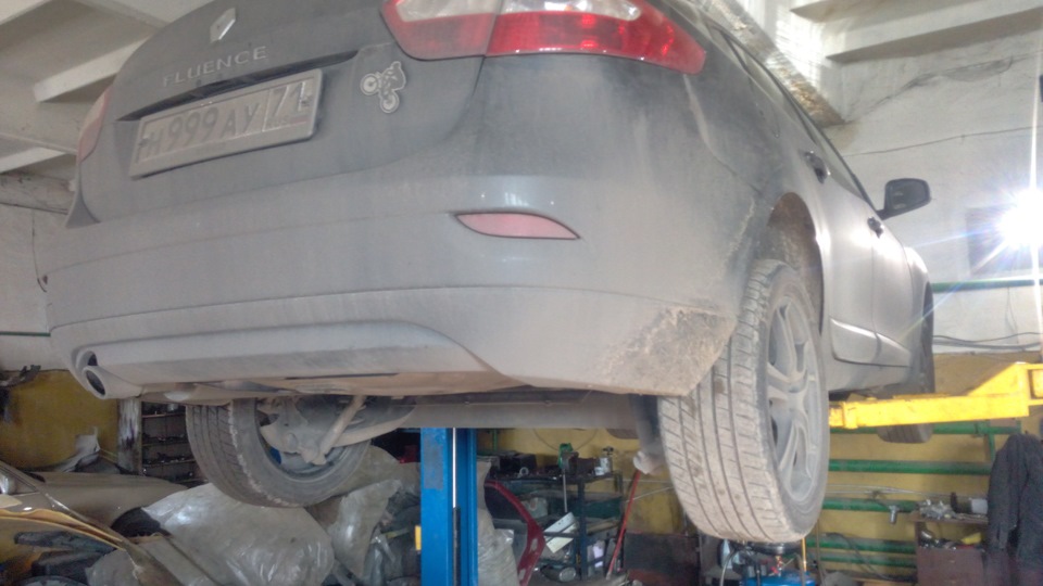

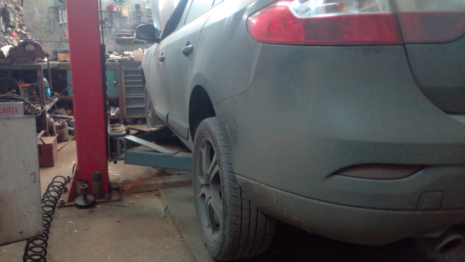

Ну вот и я докатался до ТО-60. Для меня оно оказалось не 4ым, а 5м или 6м. Итак — пробег 54 тыс.км.
Сразу скажу, что ТО было не полным, ибо друг официал наотрез отказался менять приводной ремень и его натяжитель со словами, что менее 120 он не ходит в принципе.
Что было куплено:

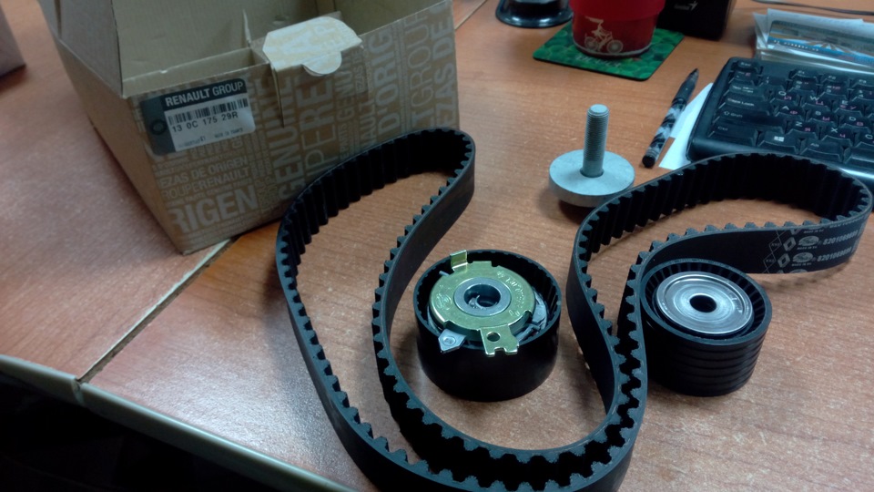

комплект ремня ГРМ (ремень, ролик, натяжитель, болт) — 130C17529R — 2000р.
заглушка распредвала большая — 7700106271 — 245р
заглушка распредвала малая — 7700274026 — 220р
фильтр воздушный — FCR210140 — 250р

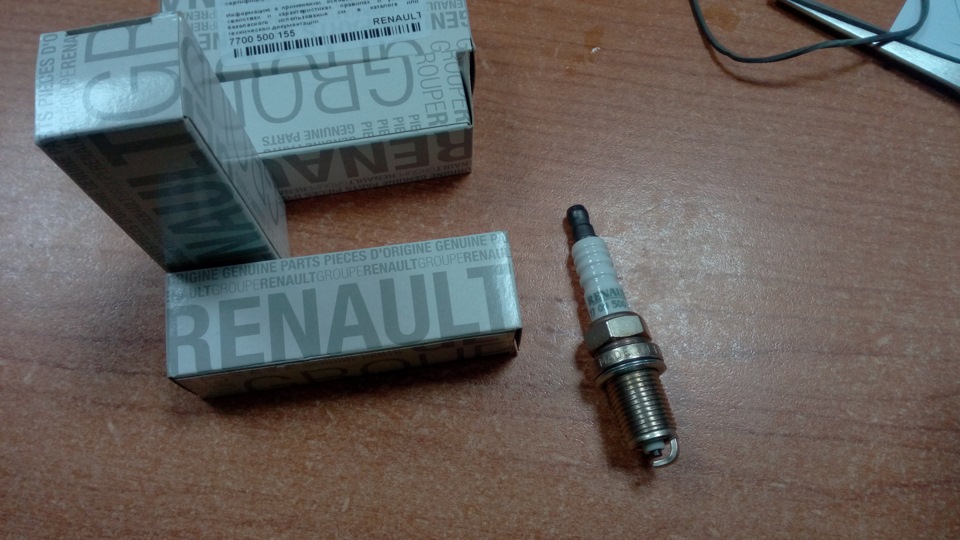

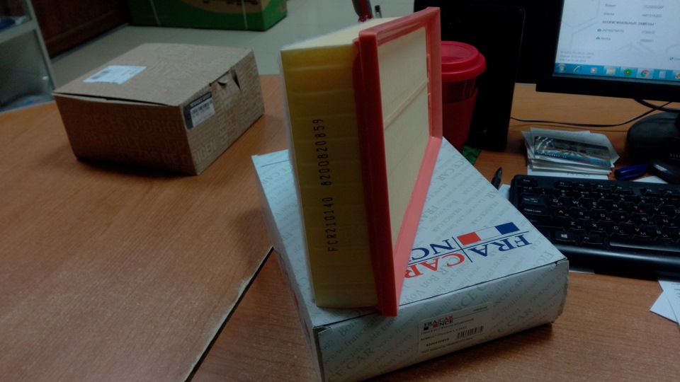

свеча зажигания — 7700500155 — 179x4=716р

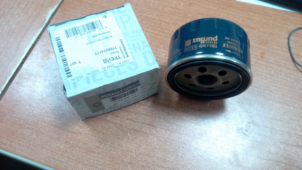

Масляный фильтр — 7700274177 — 199р и масло SHELL 5w-40 поменял парой дней раньше.
За работу вместе со снятием джеттера, прочисткой дроссельной заслонки и прокачкой тормозов друг попросил 2500, пришлось отдать 3000. Итого вышло не так много.
Осмотр сальника коленвала, набившего всем оскомину, показал, что он не течет и не потеет.

Как поживает ГРМ ремень на двигателе?
Комплект ГРМ подделка 100% Не порвался 60т отходил?
а сейчас по 4000+ ничего себе рено цены крутит, 100% за год
да… рекомендую перейти на gates — внутри одно и то же — собственно, для чего и сделан пост — кроме того, в gstes уже лежат заглушки распредвалов. Ремень и натяжитель внутри те же, что и в рено — 100% проверено — могу даже фото скинуть ибо вожу их пачками — K015671XS — правда ценник около 3000р.
Привет. Номер ремня с логановского комплекта ГРМ подскажите на фото невидно.
130C17529R — 2348,00 на автодоке
Вот щас глянул на emex Renault 130C13191R Компл ремня грм 5шт (ремень+рол+болт) 3 737 руб.
А что стало с ценой на комплект ГРМ? вроде цена около 4к была
Разные номера имеют разную цену, хотя внутри одно и то же. Этот номер для 16кл логана, хотя блок тот же k4m.
В наличии фазорегулятора только разница, и только. Тот, что для авто с "фазиком" более эластичен -> и цена более высокая. Если менять раз в 60ткм., имхо можно и логановский воткнуть
в логане с k4m тоже есть фазорегулятор. k4m 102 или 105 лс. не помню. двигатель один в один меганофлюенсовский. держал детали комплекта в руках — идентично )
Тогда выбор еще проще сделать :)

так ведь внутри лежат ремни с одним и тем же артикулом, что в одном наборе, что в другом

8200820859 воздушник оригинал смотрите в интернет магазинах, только не на экзисте он там по прежнему 1000р, а в других обычных цена от 415р!
спасибо. но надо было срочно, чтоб за день-два привезли… вот и взял — попробую
бери на след. год, этот номер хвалят оригинальный оригинал, есть же много других оригинальных заменителей того же рено
кстати реально дешево… я пробивал другой номер… он 700 с лишним стоил!
я первый купил за 589 и был рад, потом увидел по 439 подумал 2 не лишний, но когда он стал стоить 415р вот тут я и расстроился :)

всегда пожалуйста ) а вообще, советую номер комплекта ГРМ записать, ибо как заменитель он нигде не бьется, хотя по сути то же самое ))
Я уже купил комплект оригинала, только без заглушек
какой номер взял, если не секрет?
130с131 ( чего то там ) r. Полностью не помню в БЖ есть пост про запчасти

130 С 131 91 R
то же самое, только 3200 стоит (((
130C13191R и 130C17529R вроде по фото разные, крепление натяжителя разное!

А болт там точно в комплекте идет? А то во многих местах написано, что только ремень, обводной и натяжной ролиики; больше ничего…
точно идет — на фото что выложил — видно. Проверил несколько раз.
