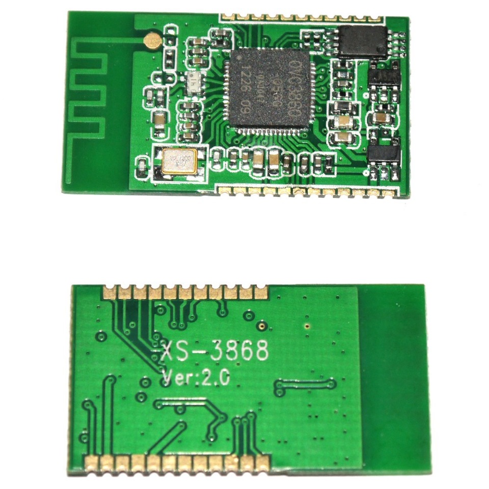

Подключение простое)

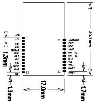

Берем батарею 3.5- 4.2В подключаем плюсовой на Vbat (11) и минусовой на Gnd (9)
Потрошим провод от наушников и паяем проводки на (1) это будет общий, (2) левый канал (3) правый канал. Другой конец провода втыкаем в aux ятура
Модуль всегда в положении мах звука, поэтоиу звук регулируем через мобилу или планшет
Нужно обратить внимание на версию модуля, там разница подключения питания. В данном случае ver. 2

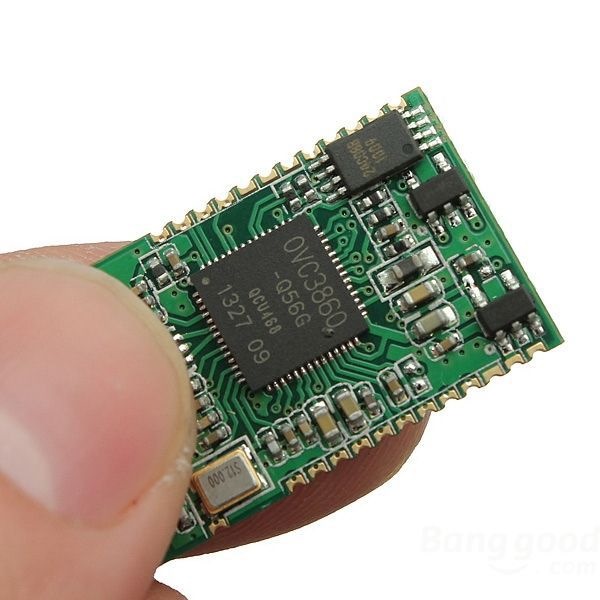

А это платформа для блютус модуля. Т.е. на эту платформу паяется сам модуль и там уже есть возможность подключить акум и есть кнопки управления и гнездо для провода aux in

Пробовал в квартире, две стены, растояние около 20м, работает без помех
