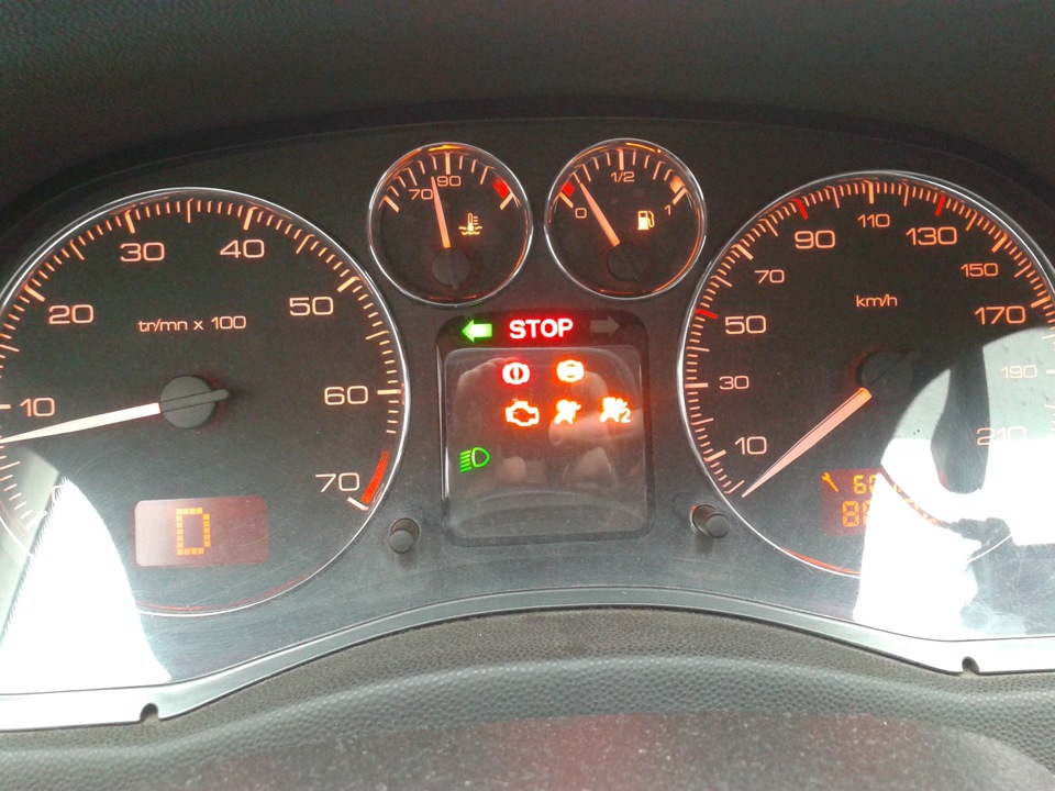

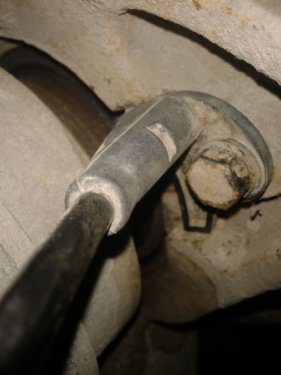

В субботу надо было выйти на работу, но у пыжика видимо выходной был, вообщем на работу он приехал норм, а с работы выезжать, решил мне отомстить))) Загорелась предновогодняя елка на приборной панели, праздник же))) Появилась надпись ABS braking system faulty, STOPэ восклицательный знак, ну думаю приплыли, останавливаюсь, тормоза работают, но хоть это радует)) Смотрю предохранитель целый, уровень жидкости в норме, чешу репу, еду домой, завожу машину, НЕТ надписей, только улыбка начала подбираться к ушам, ТАДАМ пронзительный писк, "елочка зажгись", то есть метров 50 надо проехать.

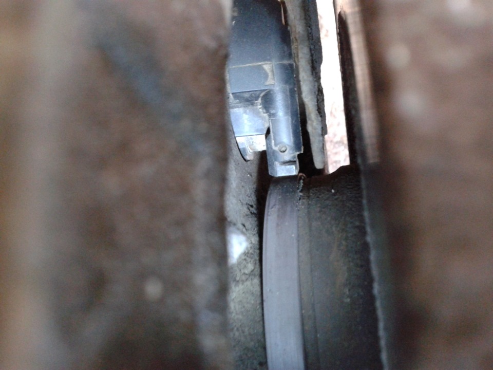

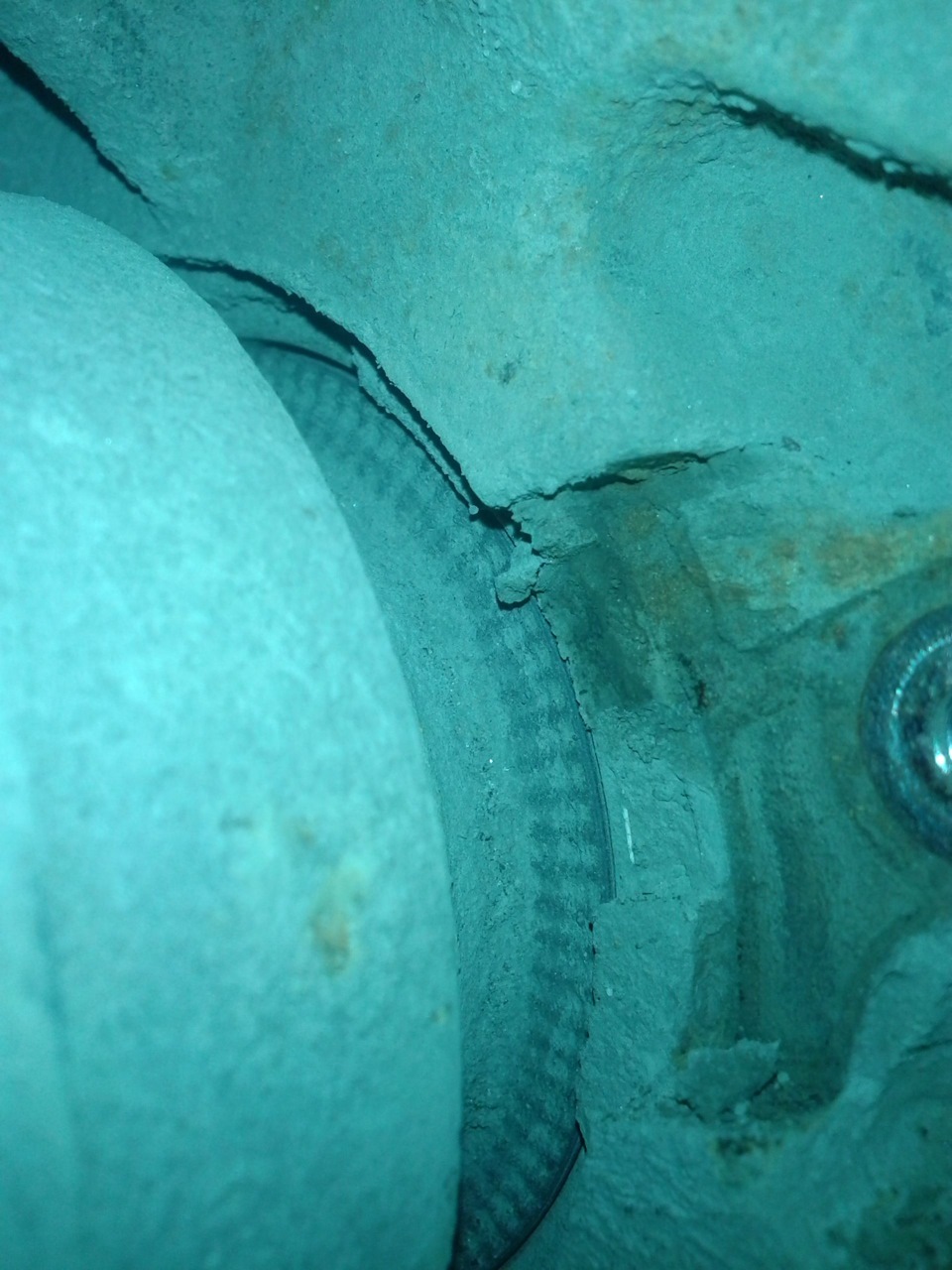

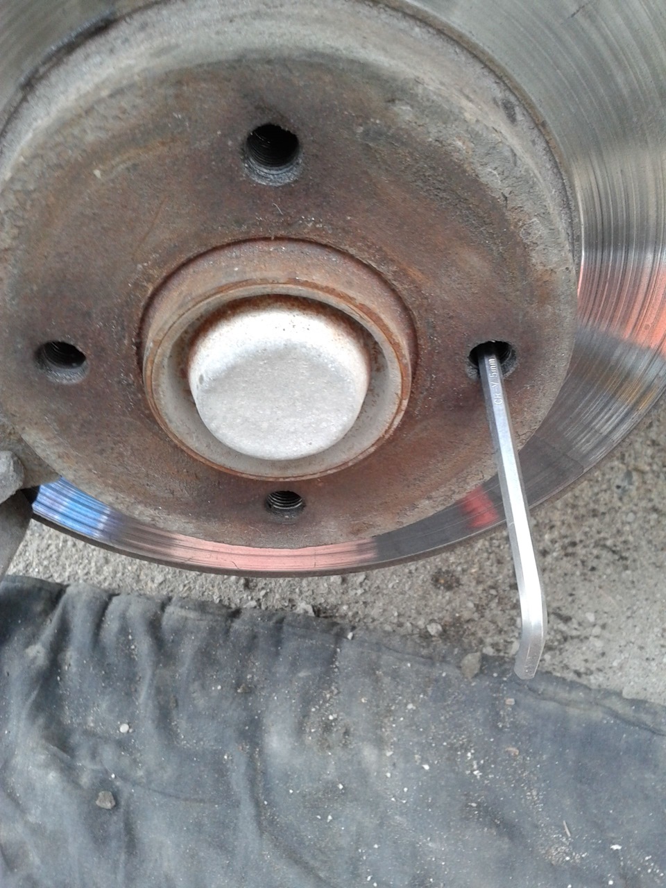

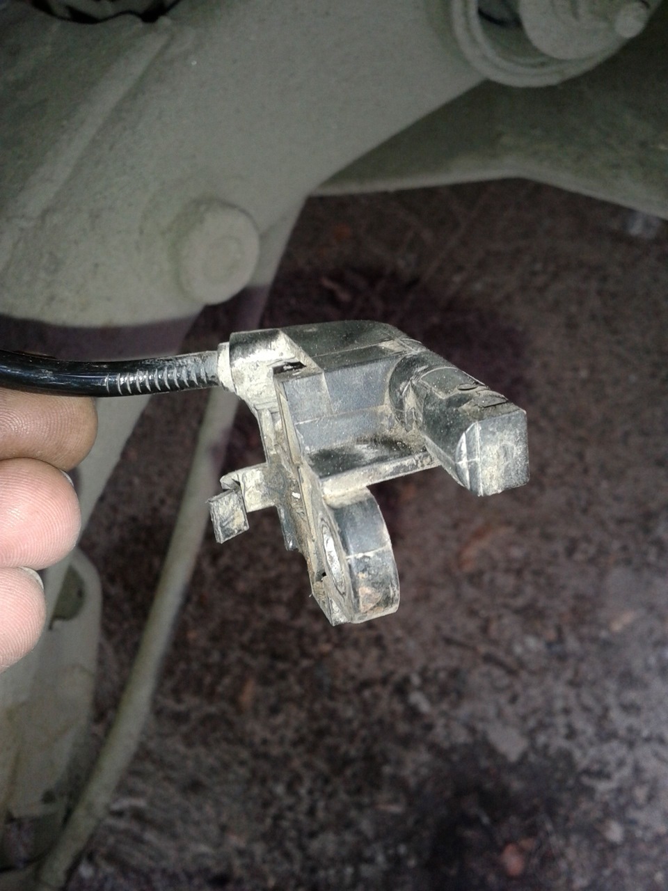

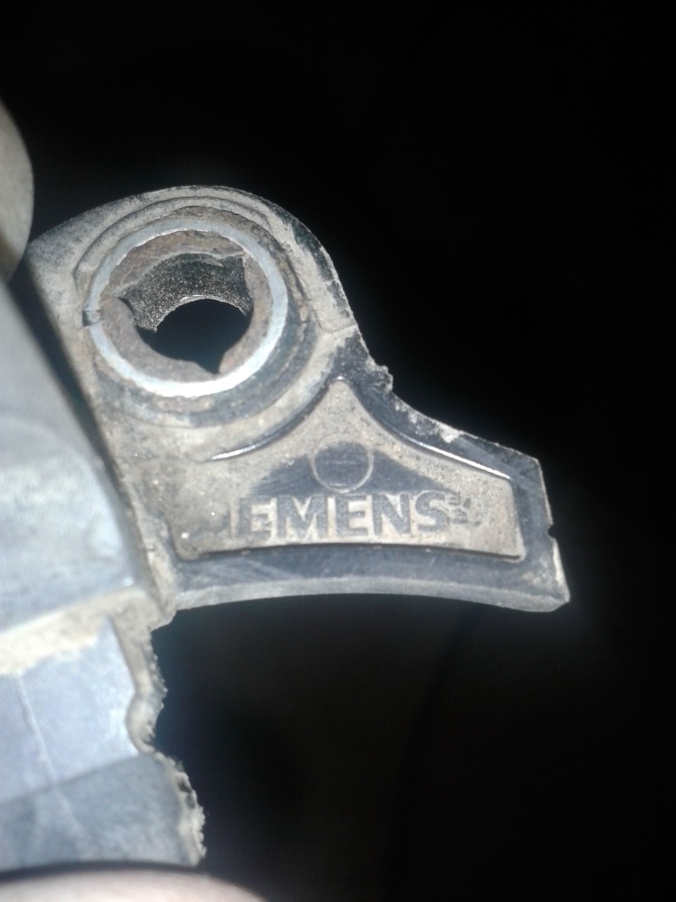

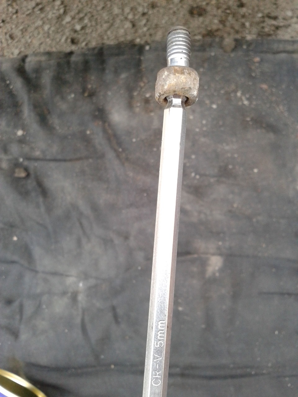

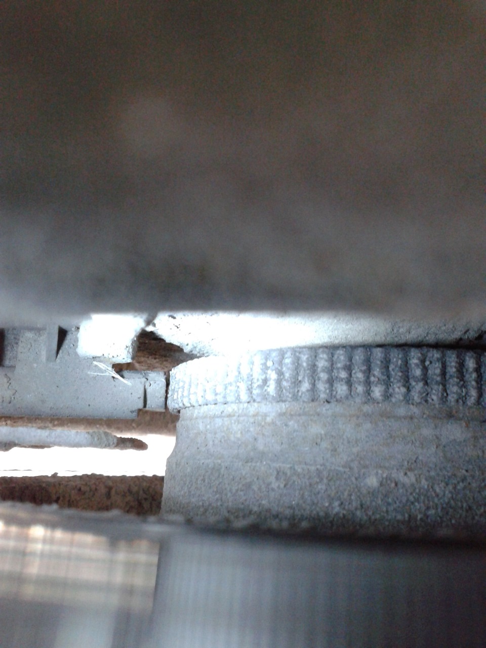

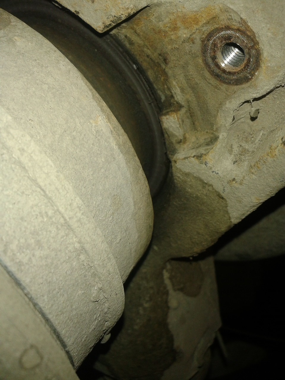

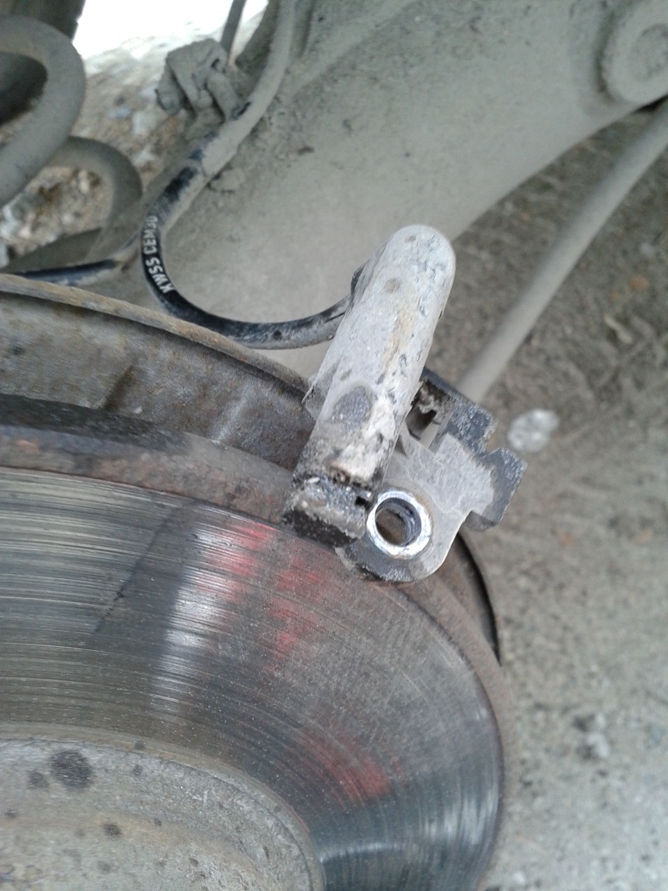

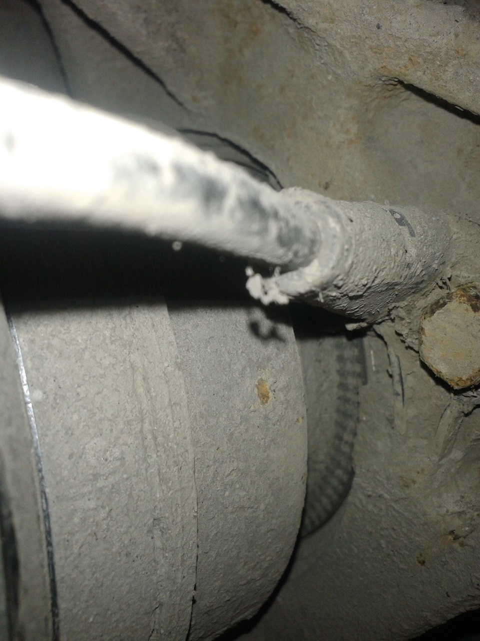

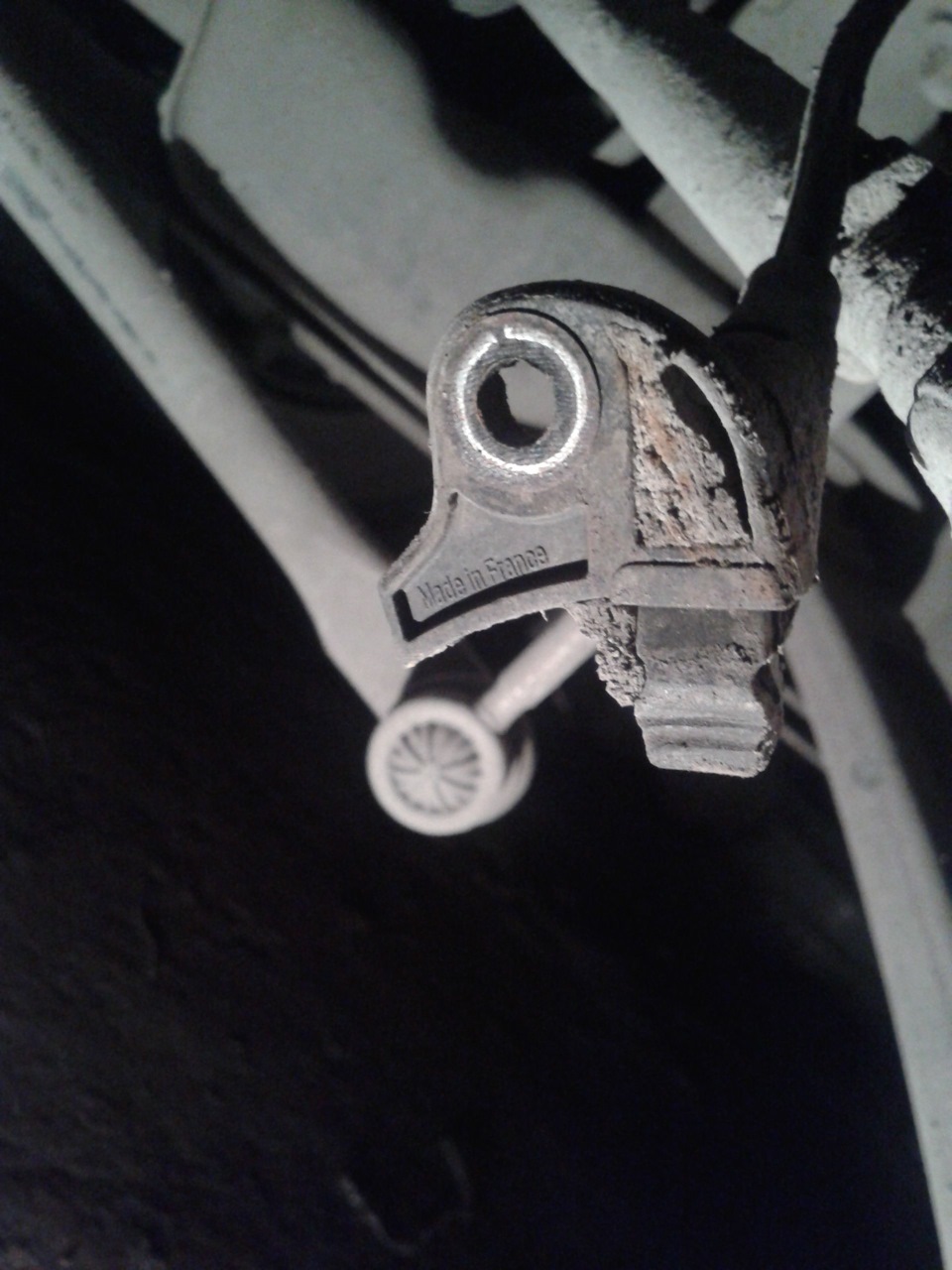

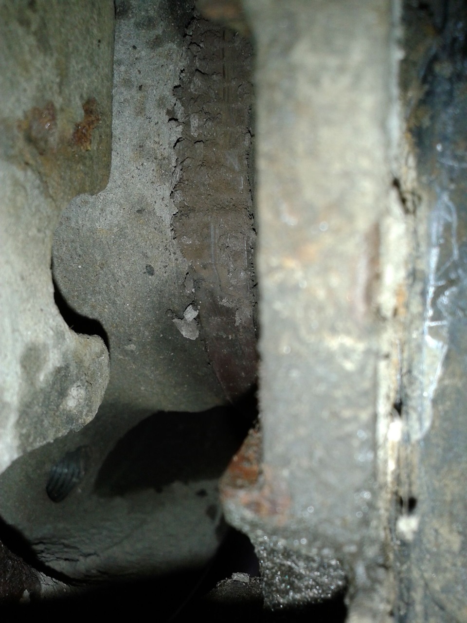

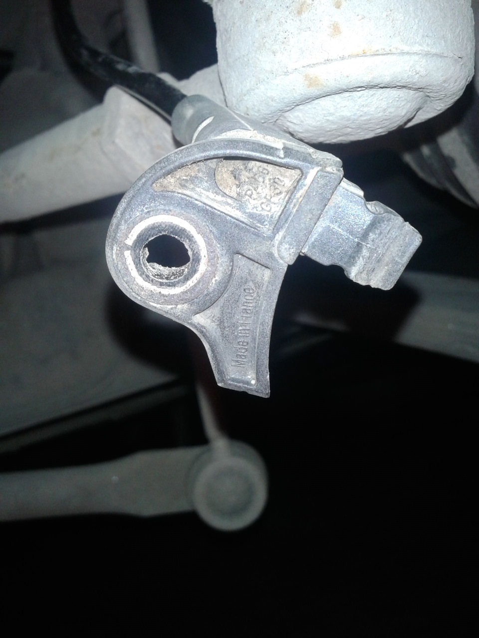

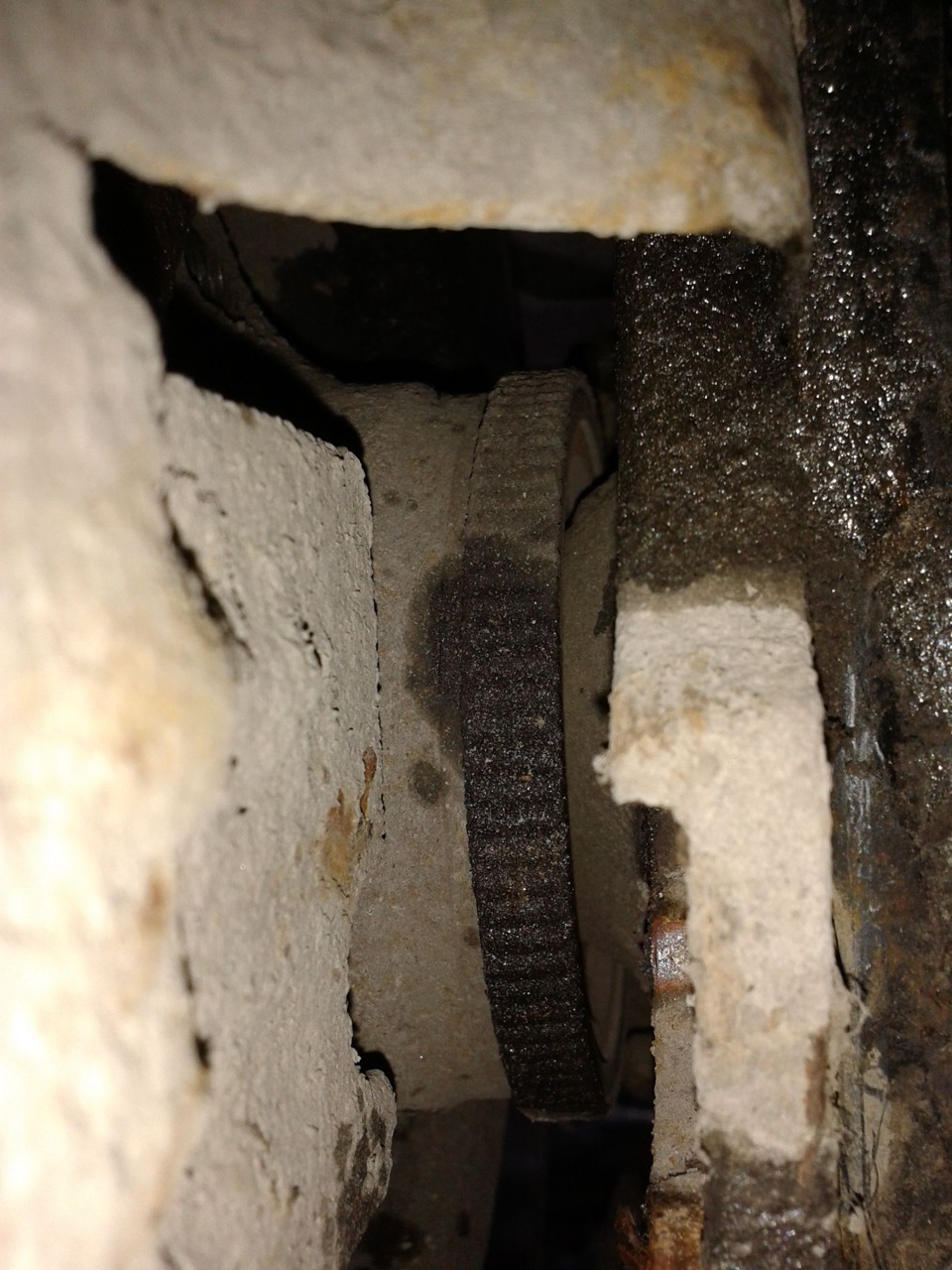

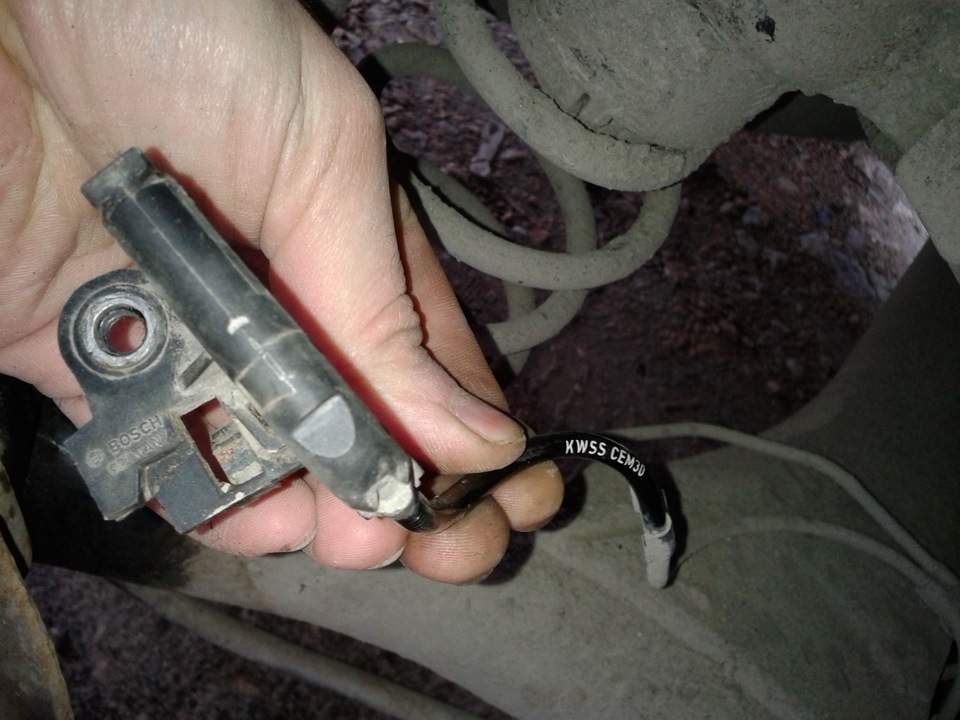

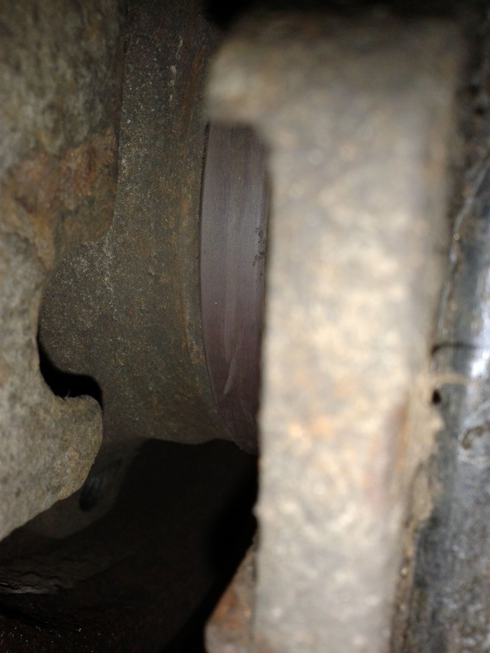

ОК гугл))) Пишут люди у которых такое уже было, что мол проводка может перетереться, фишки контактов окисляются, датчики и магнитные кольца грязью забиваются надо почистить. Еще добавилась Braking system faulty((( Ну что едем в гараж:
Итоги:
Клемма все это время была скинута, когда все собрал заводим, и … чуда не произошло. Едем на СТО, читаем ошибки, подтвердились самые худшие опасения, это блок АБС, а именно ошибка 5385, реле клапана, неисправность. Контракт б/у нашел за 5 тыс, новый 50-55-60 тыс. Эхх… Езжу пока так. Продолжение следует…

Ты заменил блок абс? Или как то по другому решился вопрос? У меня тоже ошибка абс потом braking system faulty
Потом antipollution system faulty
Потом gearbox system faulty
Это после того как доехал до компа диагностического, на обратном пути тоже самое, теперь сижу репу чешу… жалко, что внезапно такие вещи ломаются…

И елка на приборке горит?
Ага и все потребители включил и рулем крутил, все равно.
Хреново, значит действительно ABS. А спидометр работает?
Да, спидометр работает.

Там ниже ребята подсказывают, что на генератор надо обратить внимание. Вообще правильно начинать с диагностики. Я вот тоже надеялся на мелочь какую-нибудь, а оказалось сам блок. Просто в остальном в поведении машины ничего не поменялось, так и ездить не страшно, просто раздражают лампочки на приборке. Заклеить их что-ли)))
Абс у меня давно горит… бывало помою летом машину работает… а поьом немного и опять ошибка… но вот херня происходит примерно 2 месяца назад было и пару дней назад повторилось… еду все норм…абс пишет фаулт … а потом писк и пишет Брэкинг фаулт и машина на ходу глохнет…2 раз уже почти за год эксплуатации…компом смотрели ошибки только абс и подушки безопасности…может так она выеживатьсч из за абс?)

у меня передний левый датчик гнал.и обрыв заднего правого.я так купил ее. так и коробка в аварийном работала .трогалась с 3. почистил все ленты датчики и контакты в фишках датчиков. они на грани отгнивания.и все пропало и коробас в адеквате стал.3 года почти все ок. глянь свои фишки.
Так я все датчики и кольца почистил, проводка целая, фишки норм., сам блок АБС сухой. На диагностику вчера гонял, сказали, что датчики опрашиваются, сам блок такую фигню выдал: ошибка 5385, реле клапана, неисправность.

А у тебя тормозные колодки не подклинивают? А то на низкой скорости иногда на это абс ругается, т.к. какое то из колес подвирает обороты.
Надо через диагбокс глянуть, что есть кто.
фиг его знает, колодки около 7мм все, диски крутил, норм крутятся. Спец программы нет(((
