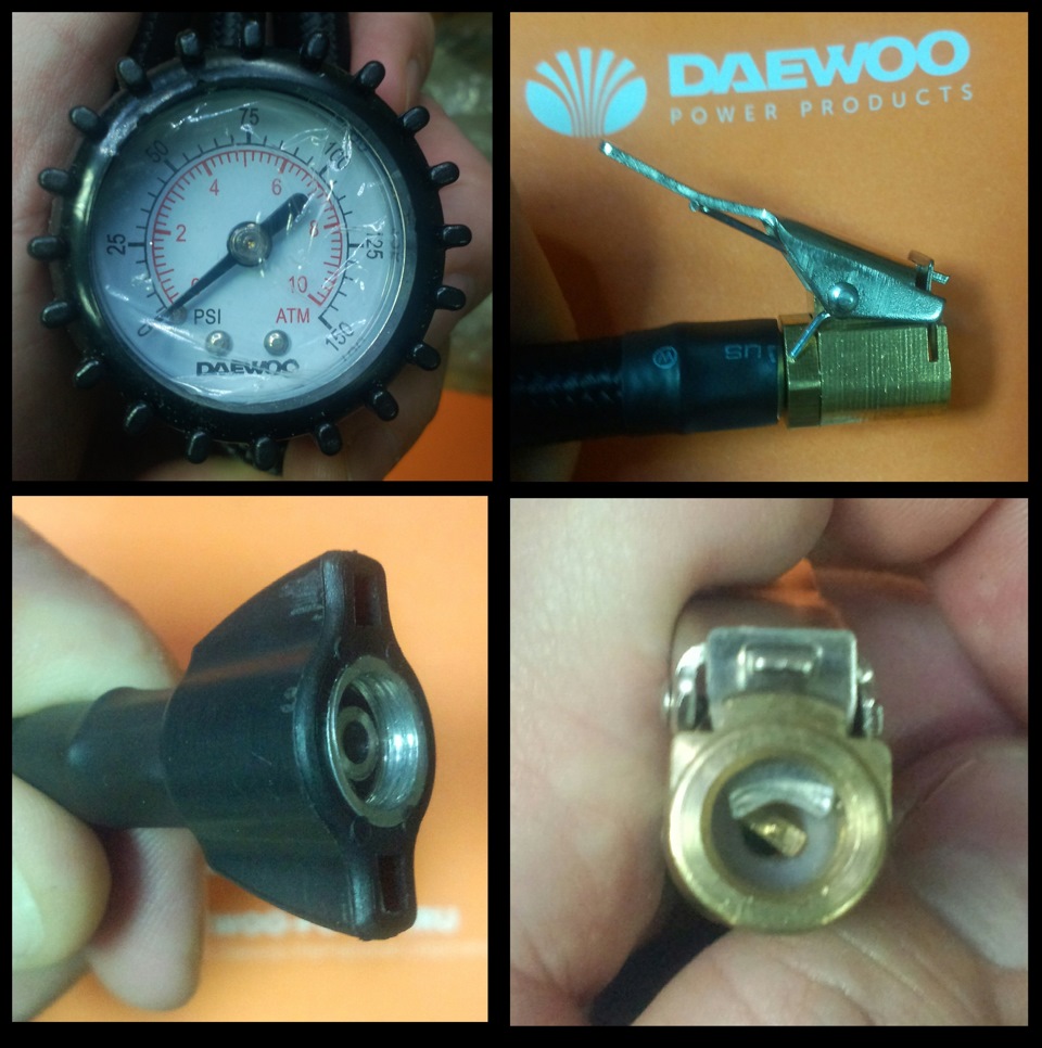

Первое, что не понравилось — вилка для подключения в прикуриватель. Постоянно норовит выпрыгнуть и держится в розетке "на соплях".
Второе — это соединение шланга с ниппелем
Соединение, хоть и является быстросъемным, но ненадежно, постоянно приходится ловить и удерживать положение при котором не сифонит.

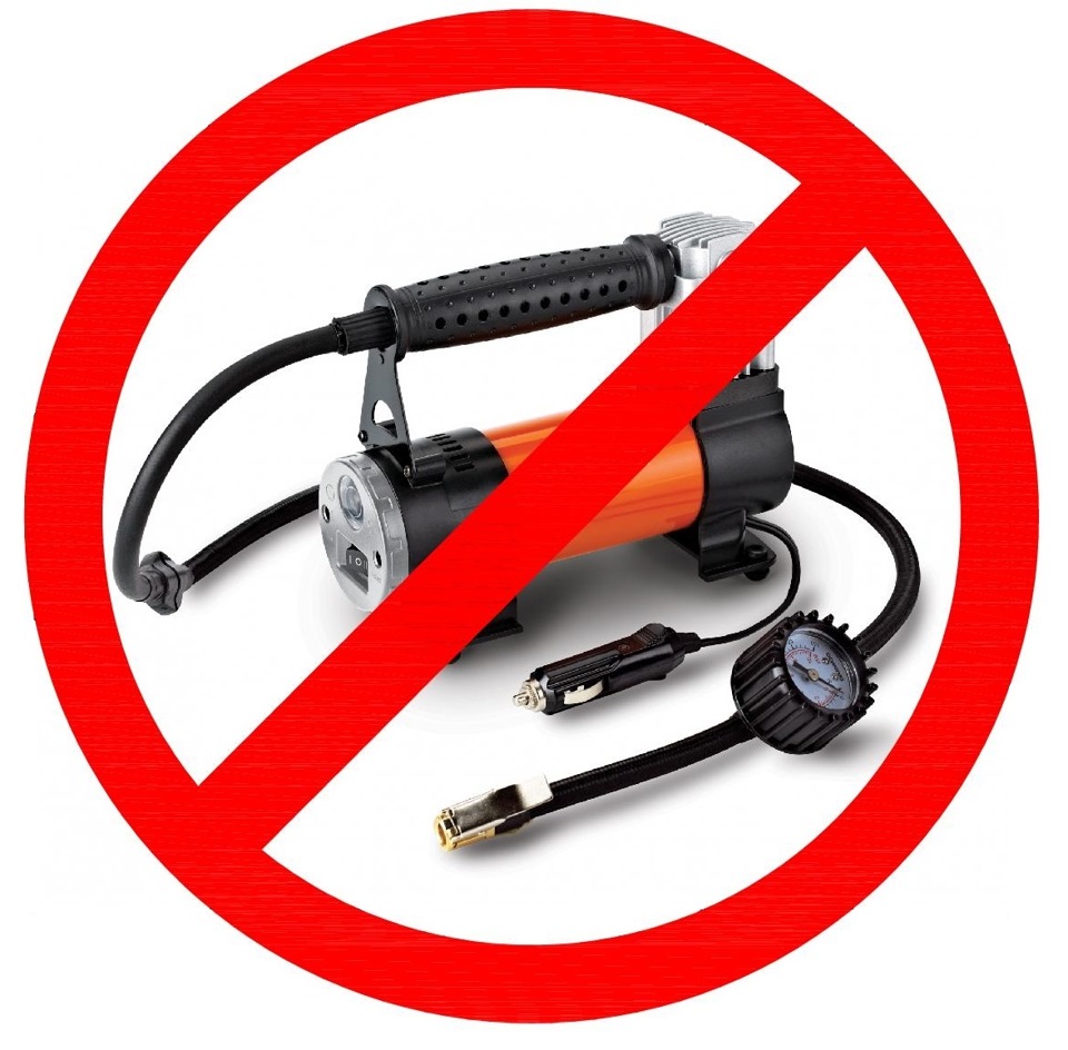

Но самый прикол был, когда я включил его. Через несколько секунд работы машина глохнет, выскакивает джеки-чан и пипец. Отключаю, запускаю двигатель, джеки на месте (горит), двигатель работает как-то не так. Хорошо, у меня есть ELM, включаю TORQ, читаю ошибки, а там "мама дорогая"! Все отметиться пришли по низкому напряжению, и ЭБУшка и АБС и трансмиссия. Сбрасываю ошибки, выключаю магнитолу и плафон салона, запускаю двигатель, опять включаю этого чёрта. На сей раз машина не глохнет.
Теперь пытаюсь накачать колеса. Ну что хочу сказать: с 1,9атм по 2,2атм он качал 3-4минуты (!) и в конце стрелка ползла еле-еле, думал, что и не доползет. То есть ни о каких 70л/мин и 10атм тут и речи быть не может, зато понятно почему заявлено 45минут непрерывной работы, это видимо время для накачки одного колеса.
Производительность — 70 л/мин — ЛОЖЬ
Максимальное давление — 10.2 АТМ — ЛОЖЬ
Время накачивания колеса размером R15/195/60 до 2,3 АТМ — 1.3 мин. — ЛОЖЬ
Время непрерывной работы — 45 мин. — не проверено :-)
Рабочее напряжение — 12 В — ЛОЖЬ, работает только при запущенном двигателе и отключенных потребителях
Рабочий ток — 15 А — не проверено :-)

Манометр — Встроенный — показания вроде схожи с манометром КАЧОК

В общем, пойду отнесу это УГ назад в магазин. Поиски компрессора продолжаются.
