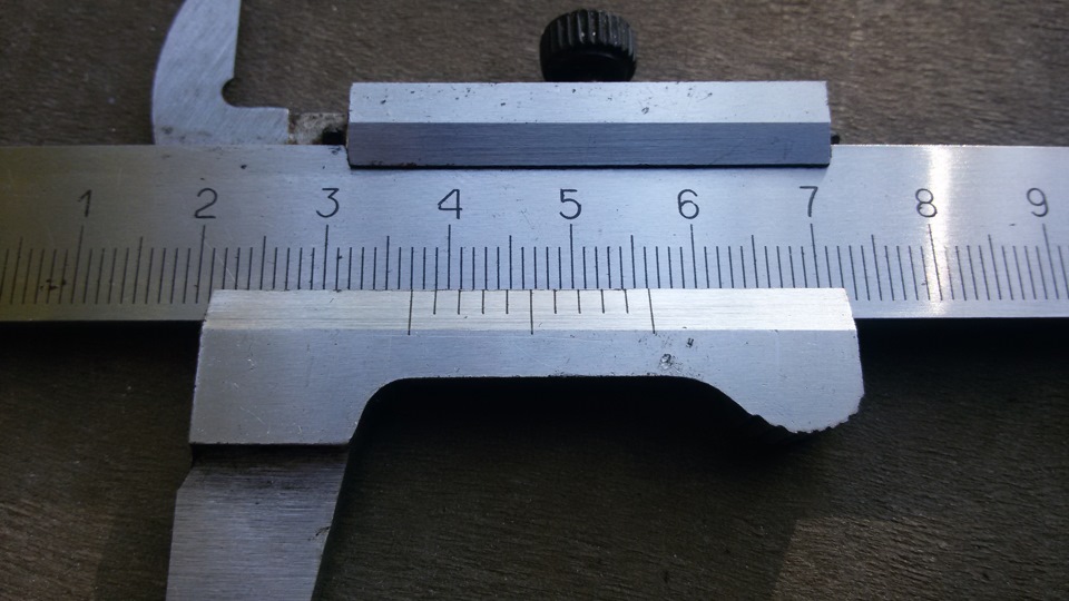

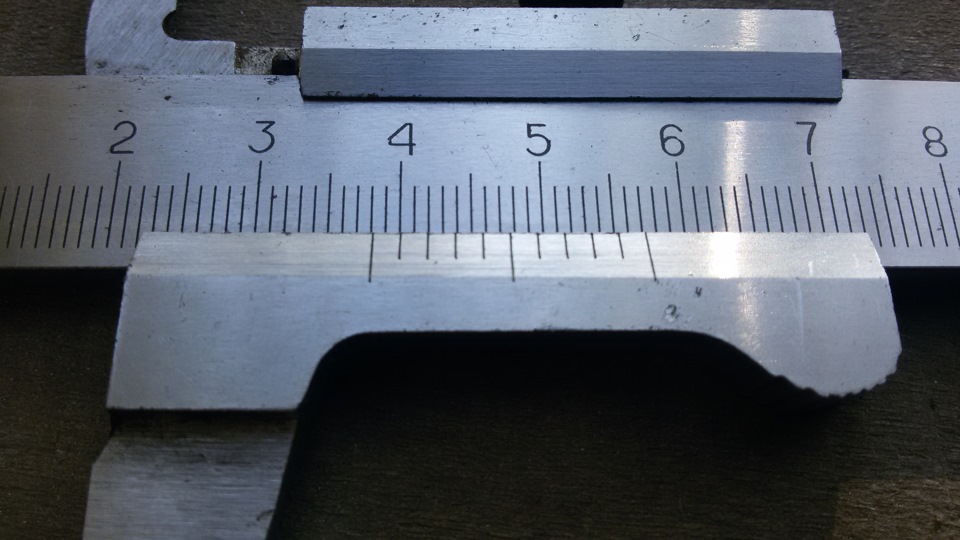

Снят корпус фильтра, увиден там болт с размером. Предположительно заводского происхождения.
По собственным ощущениям и выводам, а также по советам комрадов "Драйва" куплен болт сразу на 4 шага больше, то есть на 1 мм.
