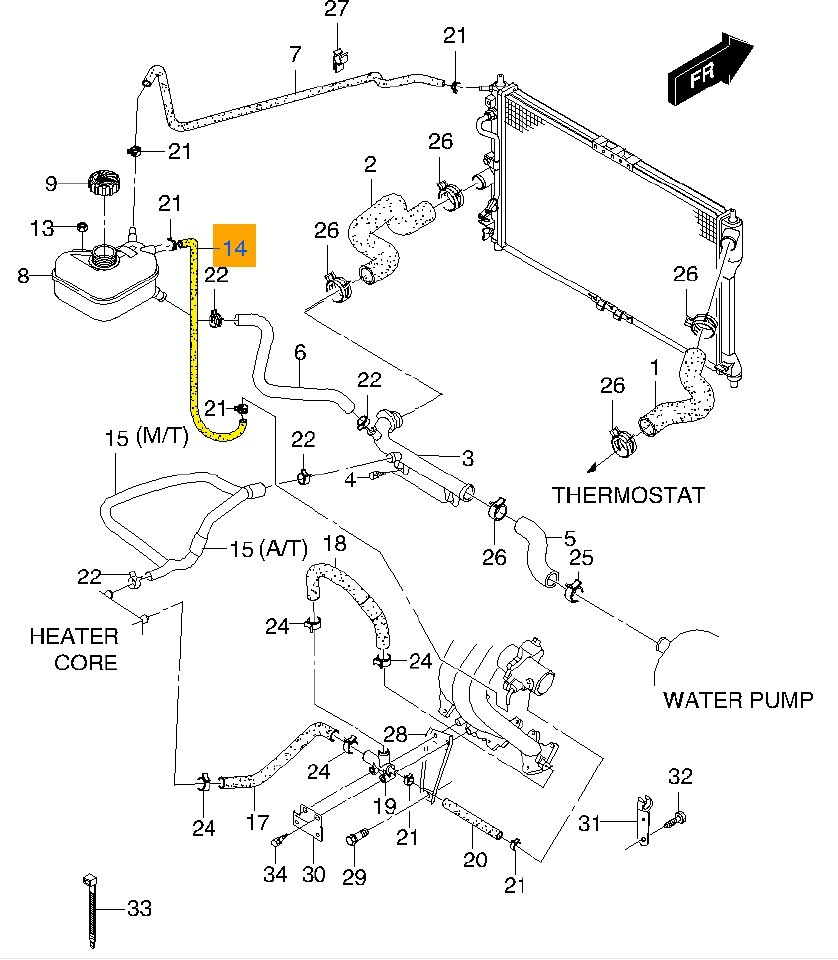

Тема заезжена, но решил вернуться к ней еще раз. Таки да, у Ланоса есть проблема с печкой.
В большинстве случаев печка греет если:
1) Антифриз свежий
2) Нет грязи в системе охлаждения
3) Радиатор печки не отвалился
4) Пробка не "улучшена" путем кастрации пружины.
Но да же если все условия соблюдены, то качество обогрева явно недостаточно, особенно при -30 и ниже.
С постоянной регулярностью народ пытается улучшить обогрев, путем установки электропомпы в контур радиатора печки. Операция не простая, достаточно затратная и к тому же снижающая надежность системы охлаждения.
На самом деле добиться аналогичного эффекта можно затратив всего 10 рублей и 5 минут времени.
Если внимательно посмотреть на схему охлаждения
То видно, что параллельно контуру радиатора печки мы имеем контур обогрева дросселя. Установив помпу на печку мы добиваемся того, что основной поток ОЖ будет прокачиваться через радиатор печки, за счет уменьшения потока через дроссель. Больше объем ОЖ, чем в состоянии прокачать штатная помпа мы не получим ни при каких условиях.
Максимальный объем проходящей ОЖ через радиатор печки мы можем получить просто заглушив контур подогрева дросселя. Но это не лучший вариант. В мороз при высокой влажности легко получить вот такое.
Но решение есть. Можно ограничить объем ОЖ через дроссель в разумных пределах, ограничив пропускную способность контура обогрева дросселя.

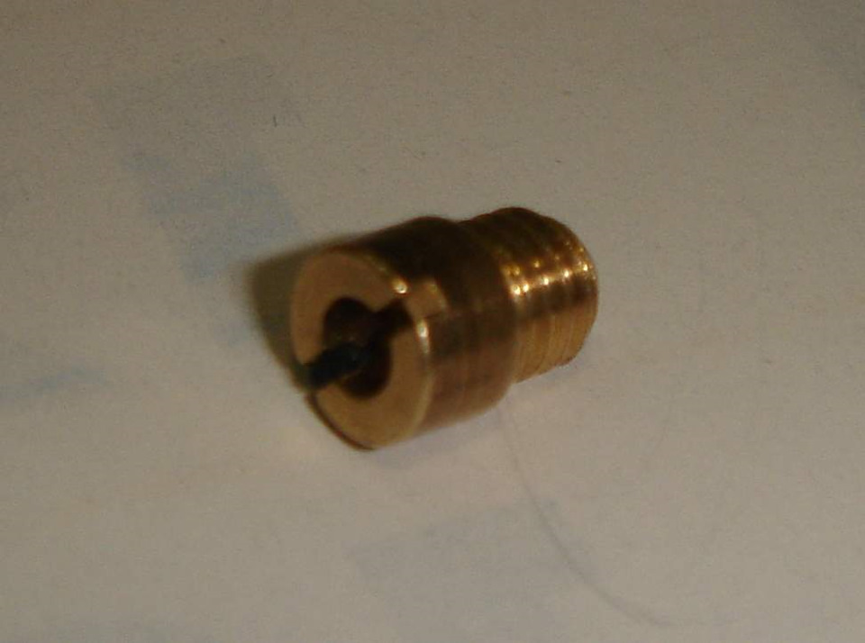

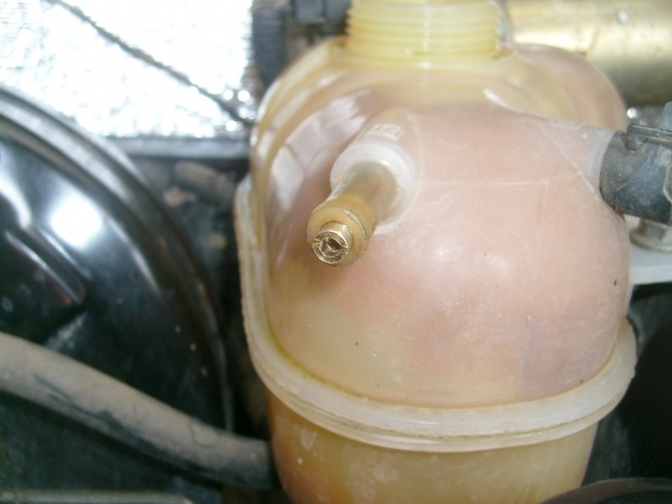

Самый простой способ — установить на расширительный бачок жиклер в обратку обогрева дросселя
Наилучший эффект получается при установке жиклера диаметром 2 мм. Я пробовал ставить жиклер 3 мм., становилось теплее, но не достаточно. 2 мм. — уже жарко и дроссель в мороз теплый.

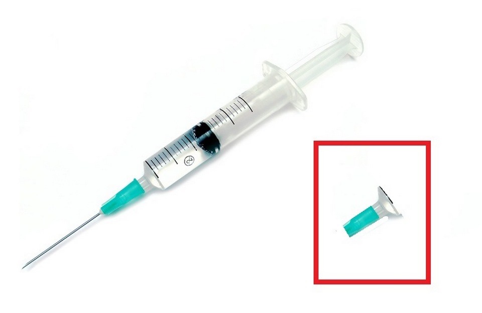

Если вы не нашли подходящего жиклера, можно зайти в аптеку и купить обычный шприц на 5 мл. и кастрировав его получить жиклер, который замечательно устанавливается без клея.

Смотрите схему, она не с Ланоса, но принцип одинаков.

Я в свое время отрезал носик от шприца.

я на жиклёр надел резиновую трубку чтоб он плотно сидел в носике бачка
А есть где-нибудь схема циркуляции СО именно ланос 1.5? Никак не могу понять что куда идёт. Бачек это ясно а дальше теряюсь)
такого плана не видел, максимум что — из каталога запчастей
Ну это мы знаем. Может подскажете тогда?На холодную завожу проезжаю пару км стрелка уже ближе к середине а патрубок от термостата верхний горячий и нижний холодный. Не наоборот должно быть разве.Потом прогревается и становится все норм. При 95 включается карлсон при 92.5 выключается (по показаниям эбу)На ходу стрелка держится как положено.
Верхний — это со стороны пассажира? Тогда там подача.
Со стороны водителя (нижний) — выход из радиатора.
Т.е. все у вас правильно.

С какого авто подходит жиклер? Как в магазине объеснить какой имеено жиклер нужен?
гляньте на коммент ниже
Правильно ли я понимаю что нужен главный топливный жиклёр от ВАЗа? Вот такой как на фото?
Возможно. Я не примерял. Все говорят про него. Но я поставил кусок шприца
BE1800AA
ты поставил такой? ЭТО 2 ИЛИ 3 ММ?
Да, поставил! 2 мм! www.drive2.ru/l/466545599605375066/

а жиклер прям вставить и все? или на клей лучше? не выскочит он?
Я на герметик посадил
ок, замучу в самое ближайшее время
EvgenAlekseevich
Его отверткой можно вкрутить

Жиклер проще и дешевле. Но дело вкуса )))
"Картонку" в зиму на 2/3 ширины радиатора, выручает хорошо, особенно на трассе.
Спасибо за помощь)))
Не за что
Я тебе не про термостат говорю а про скорость . вообщем поставлю электро помпу напишу . и эффект я думаю жиклер тот не даст как помпа. жиклер давление создает а не циркуляцию всей системы. физик. и все расходники и помпу и ремень и всю фигню я менял три дня назад. зайди в борт журнал и посмотри.
Ставили на две одинаковых ксюхи жиклер и помпу. На спор. Я выиграл. Это физика. Если штатная помпа исправна, то доппомпа не прокачает больший объем, что проходит через штатную. Она просто "отберет" объем с паралельного контура. А это контур обогрева дросселя. Заглуши контур дросселя и весь объем пройдет через печку. Если штатная помпа в норме, в машине будет Ташкент.
У тебя штатная помпа в норме?
nikhotin
И зачем тогда жиклер ставищь
У меня все в норме. А жиклер, как и помпа добавляют еще тепла. А я люблю когда тепло ))))
Я тепло тоже люблю . смысл мне ставить жиклер если буду ставить помпу
Я не отговариваю. Но жиклер дает тот же эффект. А как и куда потратить ваши деньги и ваше время. Это ваш и только ваш выбор.
дело не в деньгах и не во времени . я в том году ставил жиклер эффекта не дал . в этом году поставлю помпу . посмотрим что будет. хотя у нас сейчас днем + 15
Разница в тепературе входа и выхода если осталась, то поможет. 100 пудов. Но это неисправность. Лучше для начала промыть лимонкой а потом давлением радиатор и проверить помпу. Тогда по вашему климату ни жиклер, ни помпа не понадобятся.
А старый жиклёр нужно вытаскивать из бачка?и как?
nikhotin

Конечно лучше жиклер воткнуть в расширительный бачок будет на много лучше. чем поставить термостат на 92 градуса поменять радиатор печи и поставить электропомпу с газели. все втыкайте жиклер.будет Ташкент!
термостат стоял на 87 градусов а поставил на 92 градуса . не знаю что он тебе не дает . теплее стало полюбому
Не теплее, а быстрее прогрев. Проверено 150 раз. Машина зимой греется не 30 мин, а 20 мин. Блин это физика! У вас большой круг открывается ПОЗЖЕ. И термостат на 92 у меня установлен очень давно. И радиатор печки у меня чистый. И помпа меняется каждую замену ремня грм. И проклеены заслонки. Вообще, штатная печка греет неплохо. И машинами я занимаюсь с 12 лет, т.е. 37 лет. И образование у меня высшее профильное.
И жиклер на исправной системе дает тот же эффект, что и доппомпа. Вы можете доказывать, что угодно, но доппомпа сработает лучше этого только в одном случае — если штатная помпа ушатана.
хоть на 120 градусов термос
дело в том что радиаторы все новые и печи и охлаждения. при скорости 150 км/ч температура на много лучше чем при 90 км/ч. по этому помпу ставить по любому буду. Тем более все куплено. осталось только все поставить. печка греет но плохо. только на большой скорости хорошо прогревает салон автомобиля.
Это все бред шприц. Делал так вообще толку нет. помогла замена термостата на 92 градуса. и замена радиатора печи. и то не на много помогла. сейчас буду ставить помпу с газели. посмотрим что будет. Если не поможет значит буду разбирать торпеду.
Емли вам не помогло, ищите проблему.
Термостат влияет на СКОРОСТЬ прогрева ДВС, соответственно быстрее пойдет нагрев двс, не более того. Термостат не повысит температуру двс, за исключением выдува на трассе, но картонку в зиму ни кто не отменял. Второе, ни помпа, ни жиклер сильно не помогут, если радиатор забит. ДопПомпа поможет только в одном случае, если у штатной помпы кавитацией съело лопасти. Но это лечение не проблемы, а симптома.
На ИСПРАВНОЙ системе жиклер значительно улучшает работу печки. Проверено не только на ланосе, но и на всех рабочих ксюхах.
Поставив термостат на 92 градуса появятся следующие вещи: двигатель будет чуть горячее, что скажется хорошо на печке, но вентиляторам радиатора будет не легко, ведь температура их срабатывания 94 градуса, т.е. остановился на минуту, карлсоны закрутятся, в то время как со штатным термостатом есть ещё запас в 5 градусов. Плохого ничего нет конечно, но, как по мне, выход из ситуации не самый лучший.
Статья конечно знатная, но я поставил помпу на обратку и стало на много теплее на холостых(при 50гр по бк из сопел идет горячий воздух), и не так выстуживается на скорости(проверял не однократно). У меня нет смысла ставить жиклер так как стоит выносной термос.
А какое отношение выносной термос играет на температуру ПРОГРЕТОГО мотора?
Более горячий термостат ставится только для того, что бы мотор прогрелся БЫСТРЕЕ. За счет того, что большой круг открывается позже.
Это как он быстрее прогреватся будет? Если температура открытия позже, то мотор будет дольше прогреватся до открытия и соотвественно в системе будет температура выше чем с стандартным.
Ребят, если теорию вы не проходили в вузе, то включите логику.
nikhotin
Как ни крути, на ходу при хорошем обдуве, рабочая температура двигателя будет ниже с термостатом, у которого темп. открытия ниже, он ведь для этого у нужен, чтобы устремить темп. ОЖ к температуре своего открытия. Пока открывается большой круг, температура ОЖ в некоторых местах уже выше темп. открытия термоса, при более горячем термостате средняя рабочая температура при полном прогреве будет неизбежно выше. Если поставить, к примеру, термостат на 65 град. врядли мы получим темп. ОЖ 90 град. Сейчас у БМВ термостаты за 100 град. переваливают, тем самым убиваются сальники клапанов, моторное масло и двигатель в целом, дань экологии. У меня у знакомого лань с термосом 92, так она перегревается когда он картонку втыкает

Я так делал, результата ноль. Как не грела так и не греет…
Тогда мыть
За патрубки дергал, держатся крепко, значит радиатор не упал. Причем патрубок на входе в печку заметно горячее чем на выходе, а тепла нет
Тогда причина в забитой печке (или воздушная пробка). В обычной ситуации разницу в температуре рукой сложно уловить.
Еще беда была на эспере (та же система) что радиатор печки не полностью заполнялся жидкостью и была воздушная пробка, заливал антифриз задирая морду вверх (выкатил из гаража), тоже помогало )
Таж фигня
Интересная тема и конечно очень актуальна перед холодами. Есть вопрос: уменьшив обогрев дросселя не повлияет ли это на температуру топливно-воздушной смеси ну и как следствие увеличение расхода топлива?
Нет. на расход влияет температура ОЖ, т.е двигателя, и если он недогрет, то следовательно ЭБУ обогащает смесь. Температура впуска влияет на УОЗ и на смесь, т.е в малой степени на расход.
