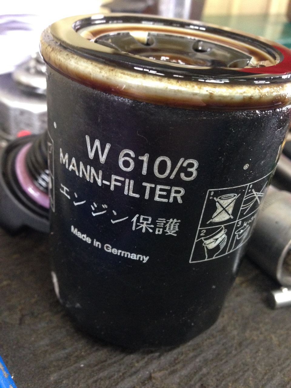

Когда первый раз менял масло, возникла проблема с фильтром, по каталогу их оказалось два, пришлось брать оба с расчетом вернуть не понадобившийся. Записал для себя чтобы не забыть в следующий раз какой надо брать.
Масло залил Mobil 3000 5w30

А может OC 986 ?
да с маном тоже попадал, сейчас беру только mahle
Мне тоже кто-то на ман жаловался, сам с браком на них не сталкивался. А mahle номер не помните?
oc 617
Спасибо
kedrpro
Я, тоже выбрал MANN W 610/3, а сейчас задумался. Может подскажете из опыта какой лучше поставить?
Да все что я ставил, все показали себя норм. Вот на семеру я как-то один раз взял FILTRON, вот у него обратный клапан был плохой и за ночь все масло стекало в картер, а утром по долгу горела лампа давления…
