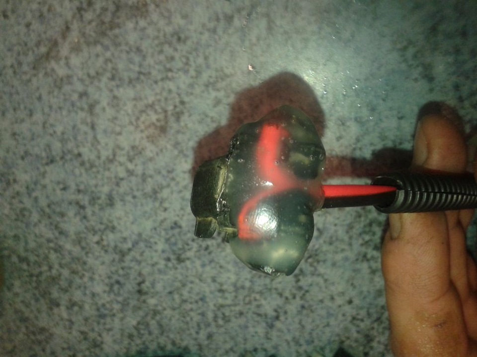

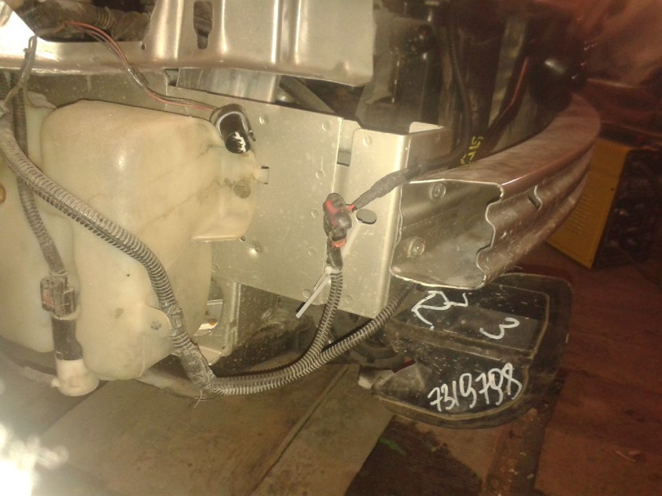

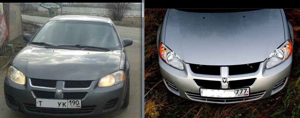

После ДТП, ковыряясь в кишочках барана, в руки попалось вот такое вот нечто:

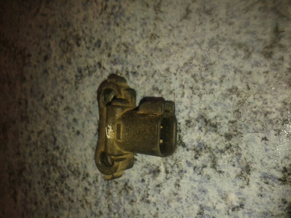

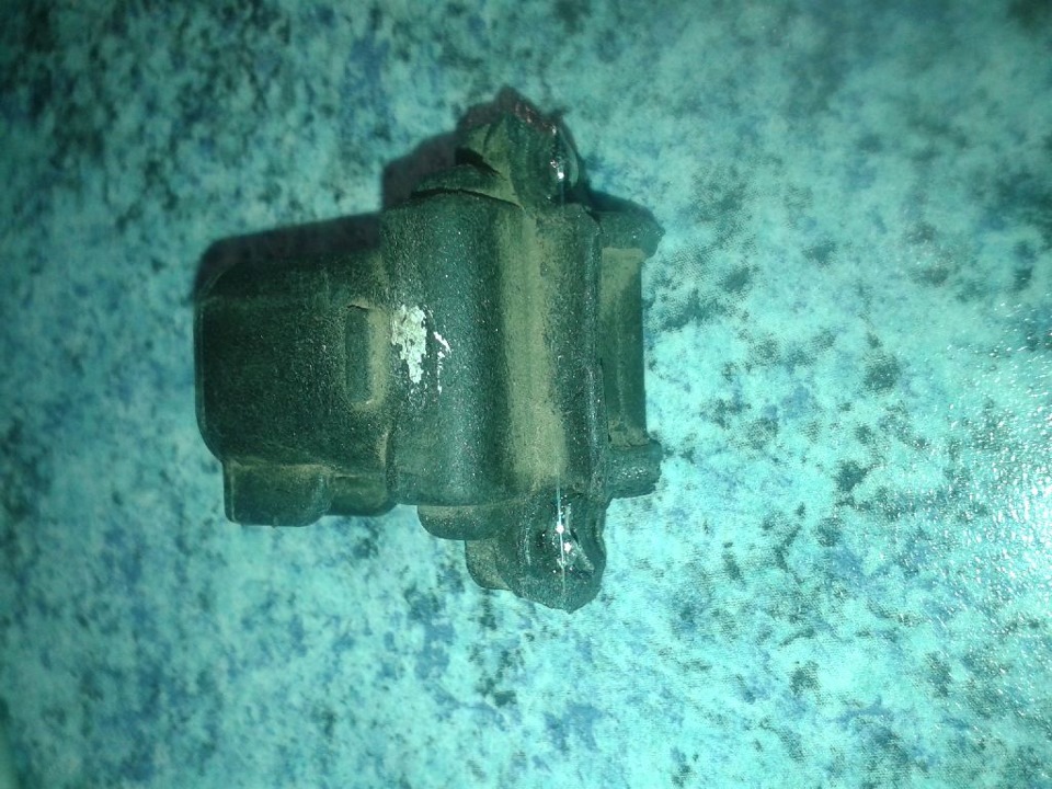

После некоторых раздумий, я пришел к выводу, что это все, что осталось от клаксона. :)
Оригинал покупать было как-то не с руки, тем более что звук родного клаксона мне не нравился с самого момента покупки авто — у такого красывага барана жалкое блЭяние козла.

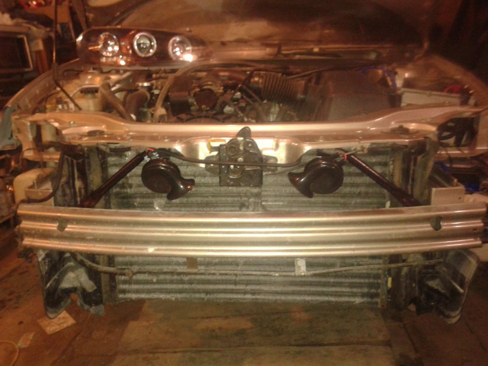

В загашнике нашел пару клаксонов высокого и низкого тона, их и решено было вкорячить в нутро.

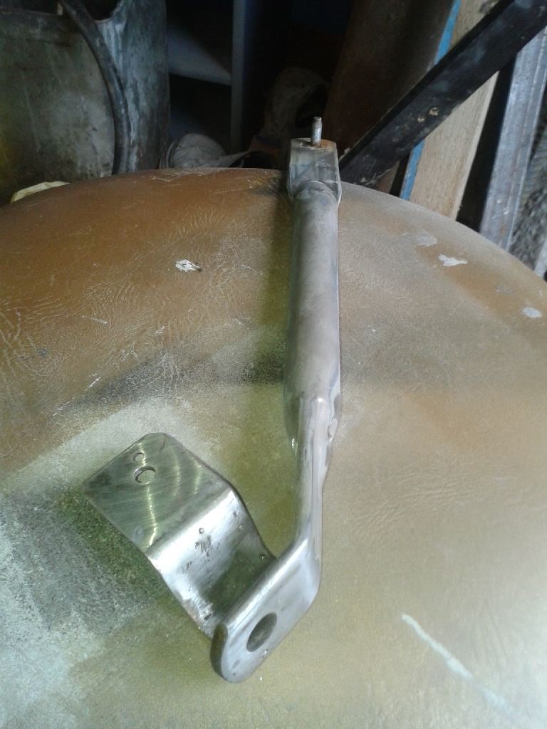

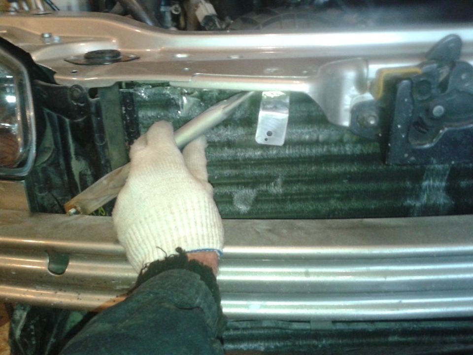

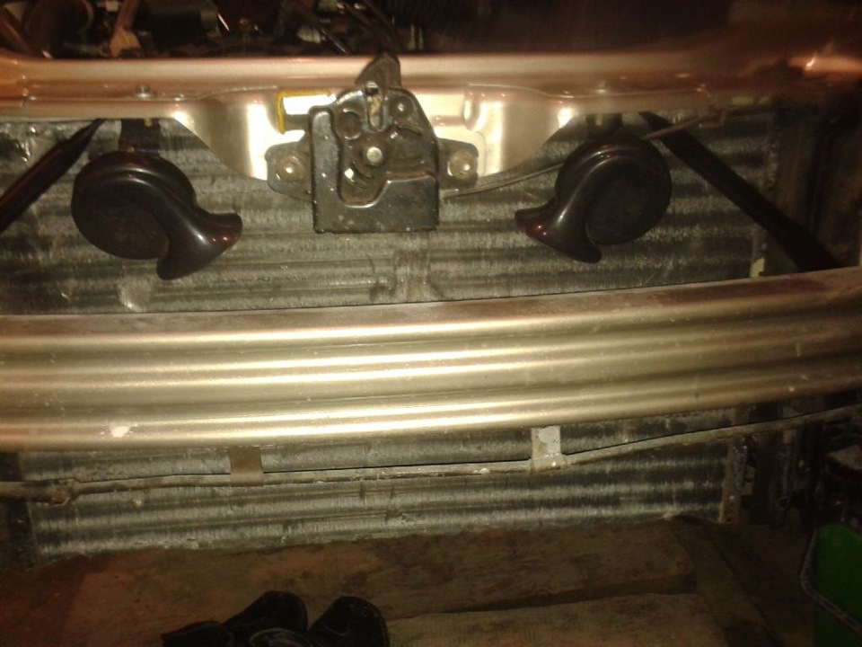

Низ лонжерона, где стоял родной — мне показалось не самым удачным местом — все лужи собирать, поэтому ставить решил на морду, в ноздри решеток бампера.

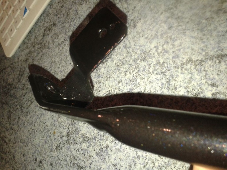

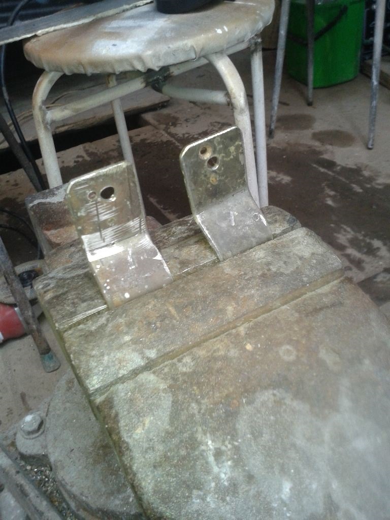

Немного поломал голову над крепежом, покрутил туда-сюда и получилась вот такая конструкция (приварился к "ключицам" усилителя бампера)

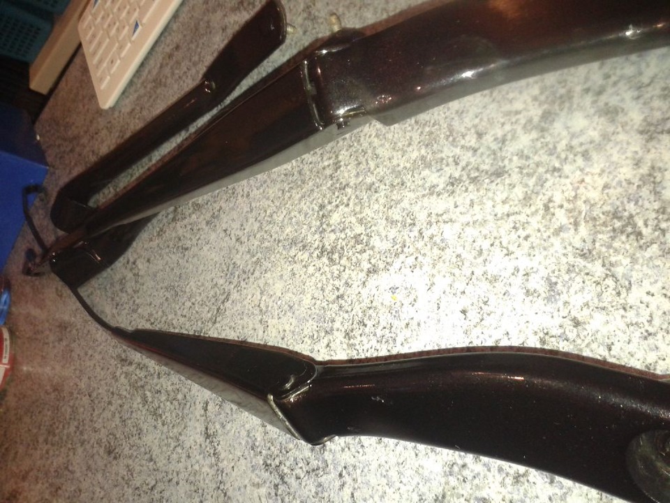

Еще меня напрягало, что на светлой машине эти ключицы покрашены в цвет кузова, и сквозь решетки бампера эти косточки ну очень видны — как-то не по феншую.
Кто видел — тот понимает, о чем я — на темной машине их не видно, на светлой — светятся:

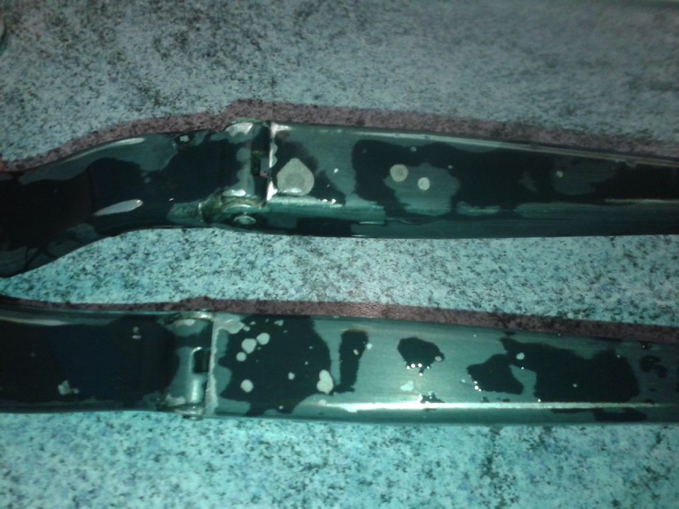

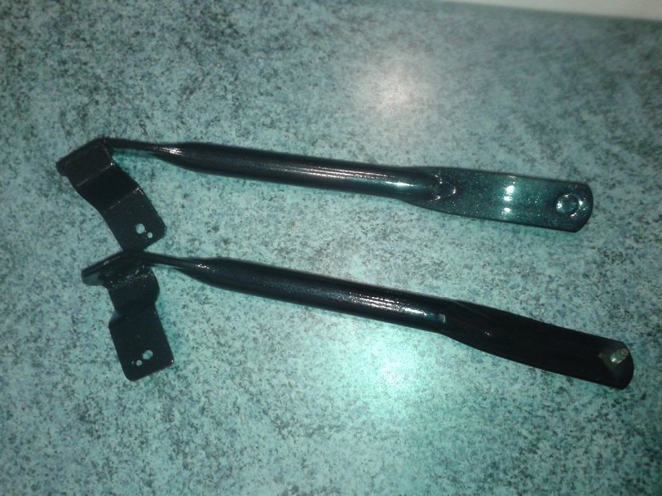

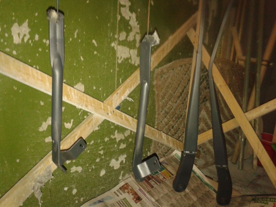

Давно хотел их перекрасить, вот ход и дошел — нашел в гараже немного краски, которая осталась после покраски чего-то уж не помню — темно-сине-графитовый металлик (выглядит почти черным, просто на свету играет полутонами) грунтанул, прыснул краской и лаком :)
Попутно освежил ободранные поводки дворников.

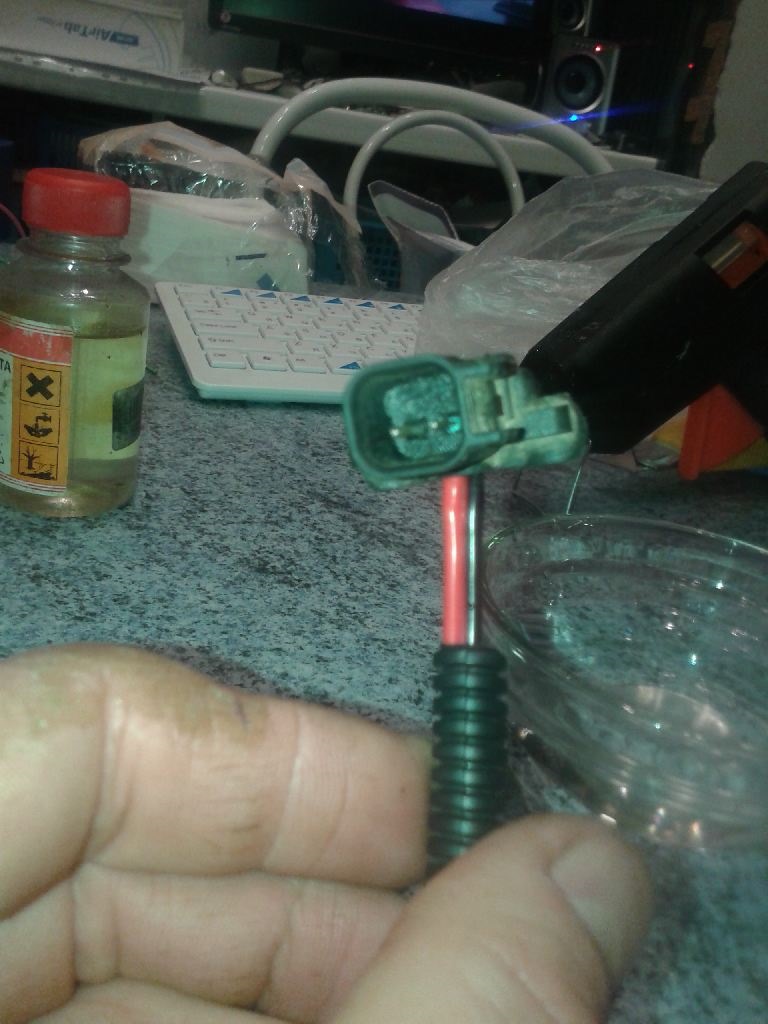

Припаялся к родной клемме, проводку засунул в гофру, на клипсах закрепил к верхней раме телевизора.
Вот, что получилось:
Бампер пока не одевал, этот шаг еще впереди.
Звучит приятно — и в меру по громкости, и мелодично, слух не напрягает.
