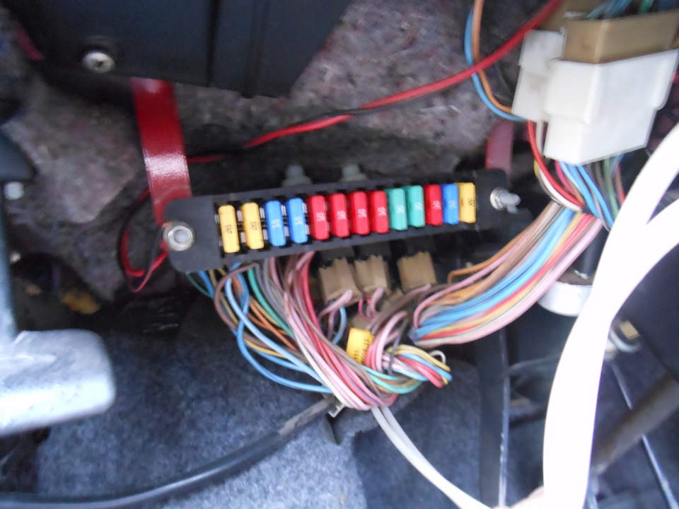

Достал меня родной блок предохранителей постоянно вываливаются преды подгибай не подгибай все бестолку.
Был куплен блок предохранителей от волги подходит идеально и еще 3 предохранителя свободны. Процесс установки простой.Спаял перемычки на входе предохранителей 5-6, 7-8, 9-10 согласно схеме, но еще советую спаять 3-4 так то есть заводская перемычка но на неё надежи нет.
ПРЕДОХРАНИТЕ РАСПРЕДЕЛИЛ ТАК:
1. 20
2. 20
3. 15
4.15
5.10
6.10
7.10
8.10
9.30
10. 30
