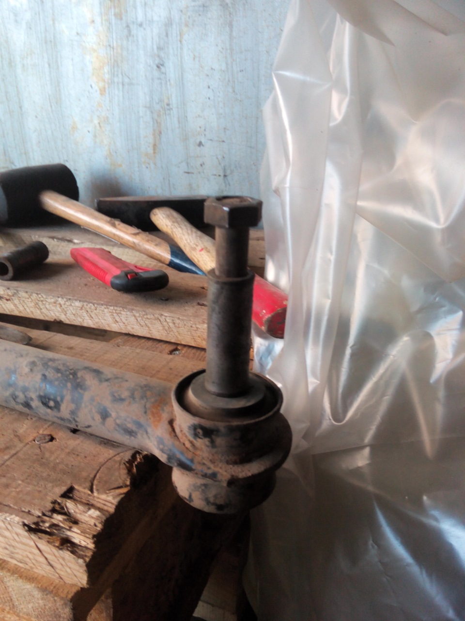

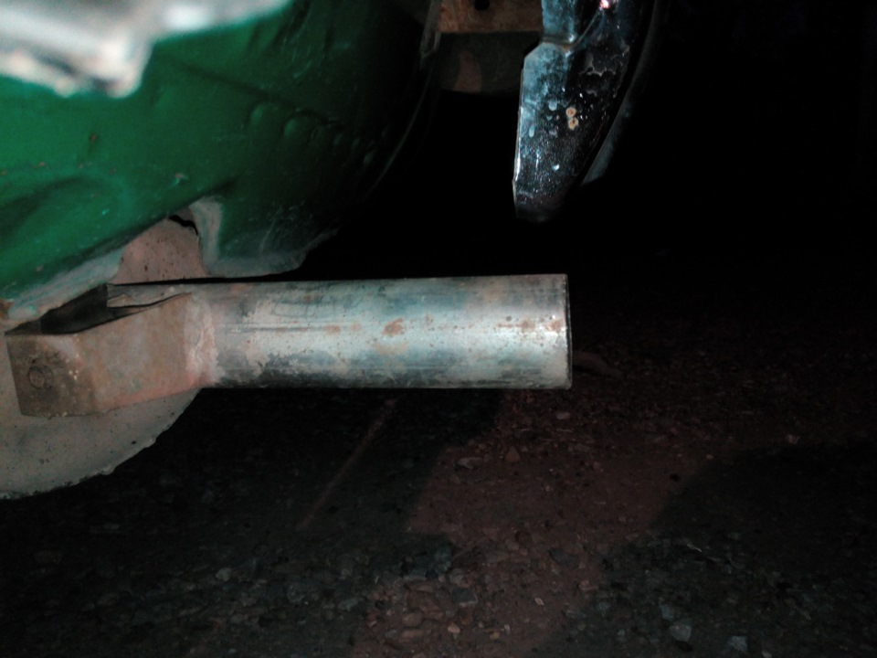

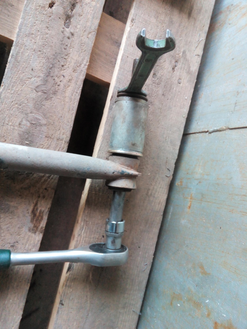

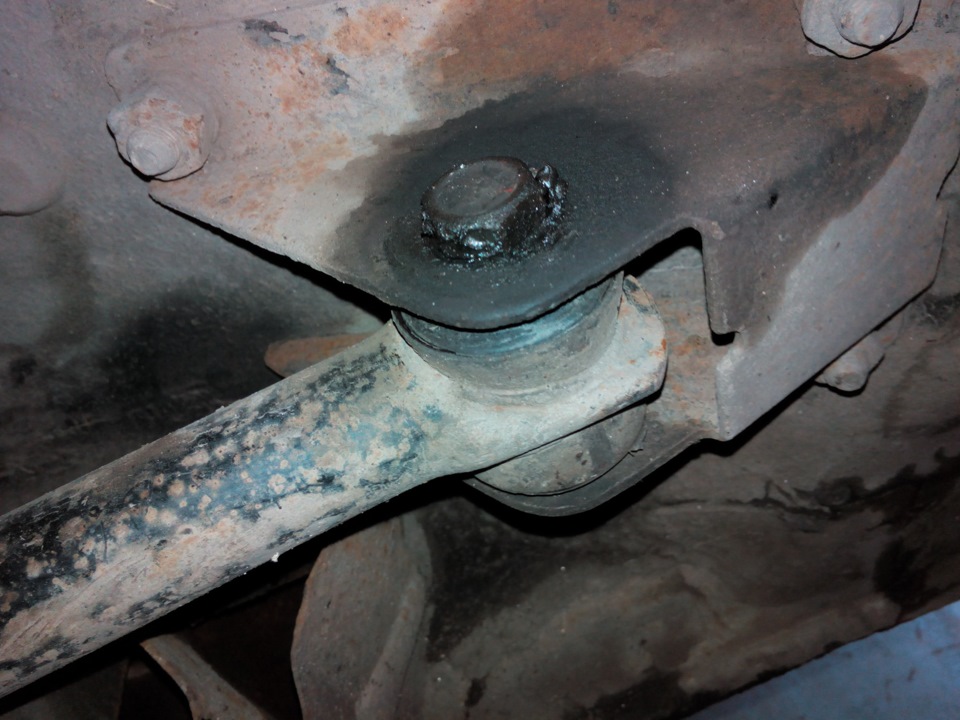

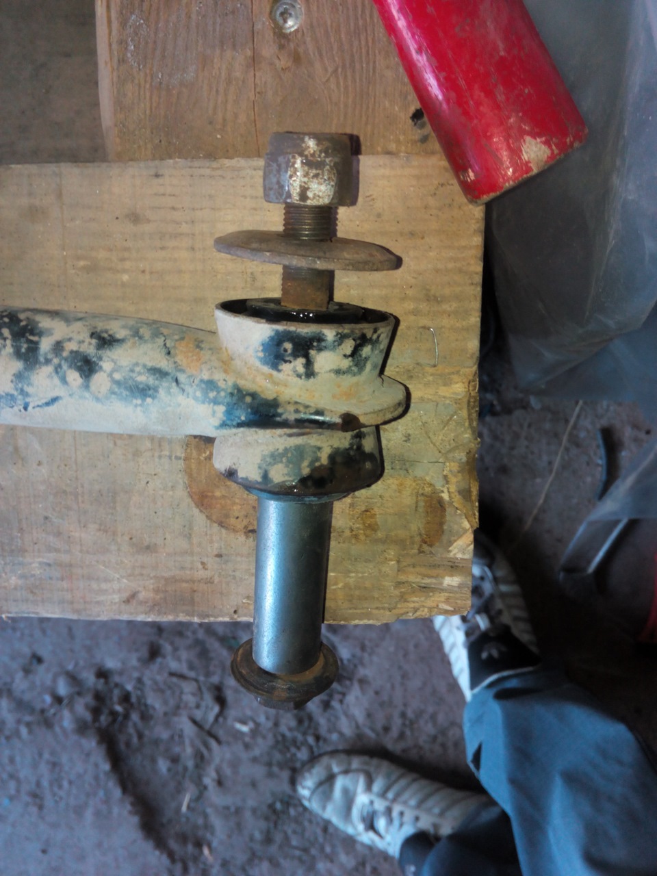

задний мост начал стучать и болтаться, в прошлом году резинки менял, решил снова особо не вкладываться и снова воткнуть резинки новые…

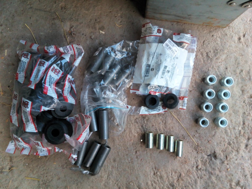

покупляем все, что нужно
— втулки реактивных тяг резиновые БРТ комплект 10 шт — 250 рублей
— втулки реактивных тяг металл комплект 10 шт — 130 рублей
— втулка аммортизатора заднего 8 шт — 45 рублей
— втулка болта заднего амортизатора малая 4 шт — 36 рублей
— гайка с нейлоновым кольцом М12х1.25 7 шт — 70 рублей

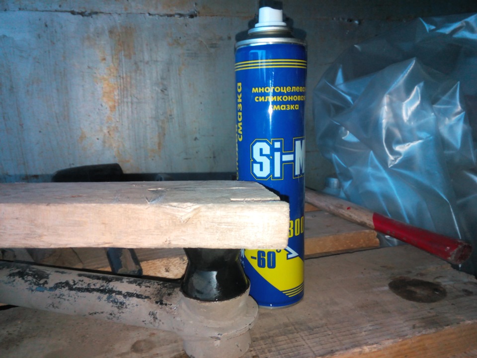

— силиконовая мазка 500 мл — 160 рублей
на ровном месте создаем яму))
вот пара видео по замене этих втулок

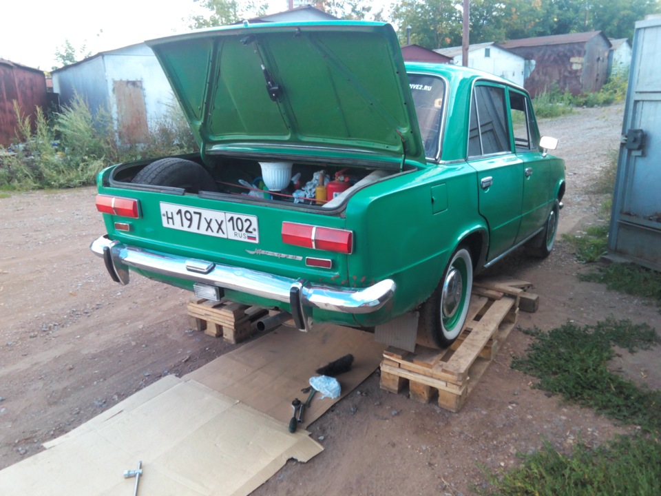

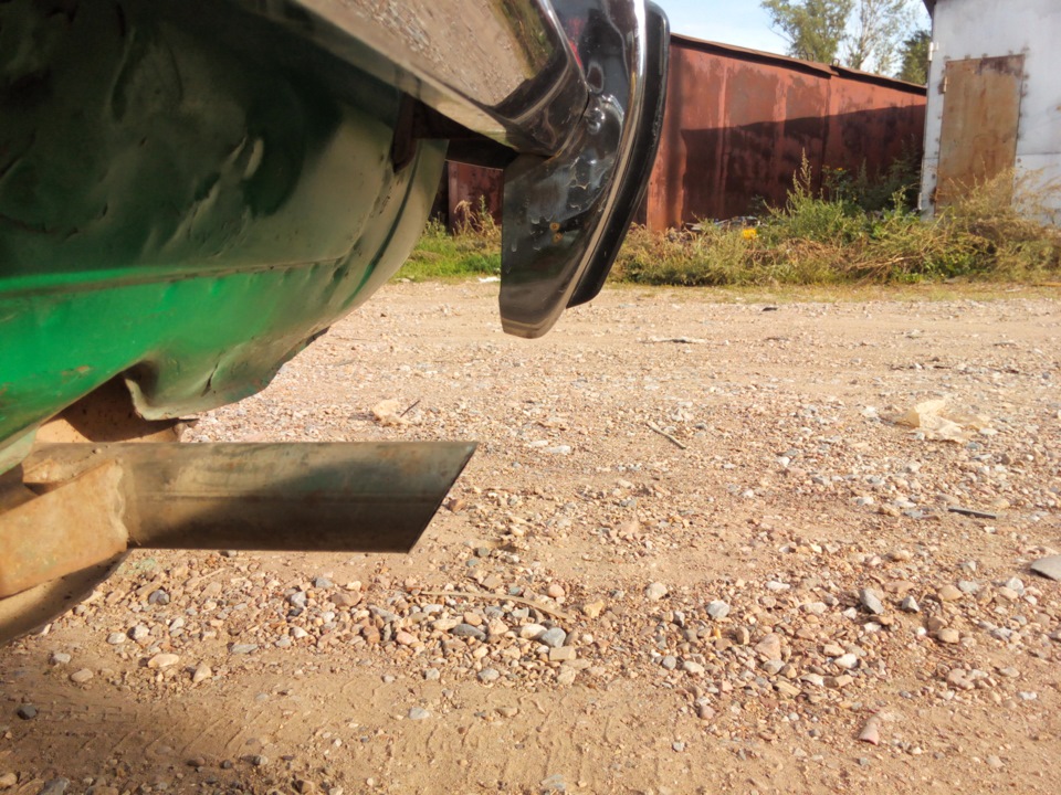

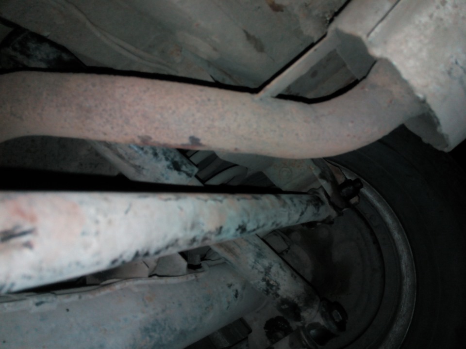

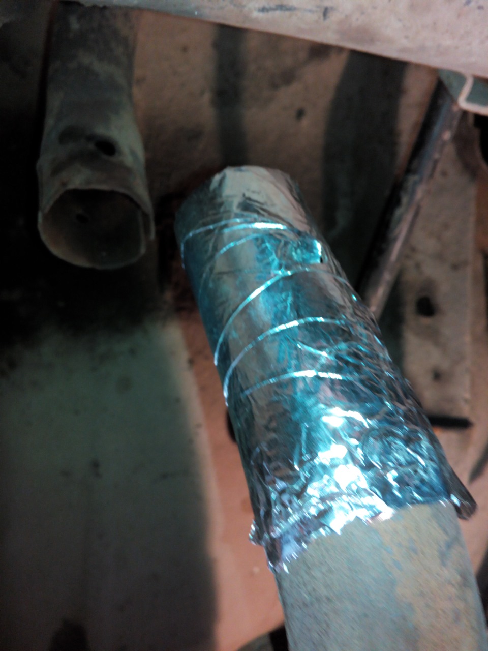

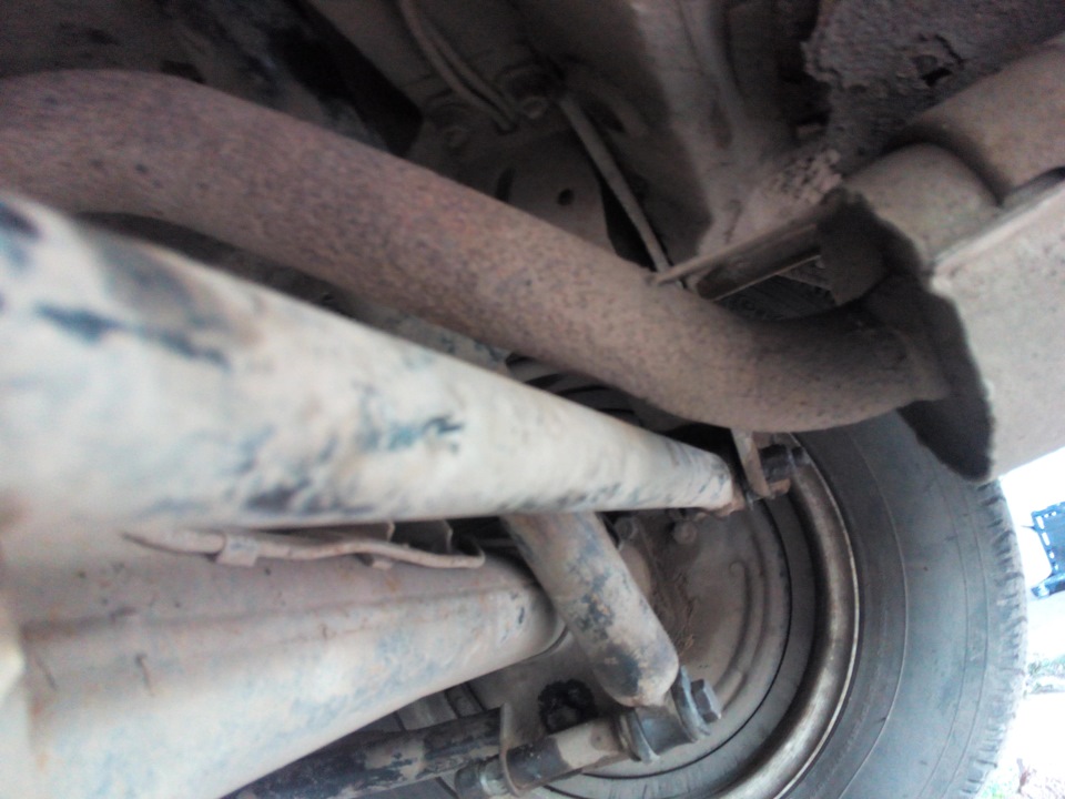

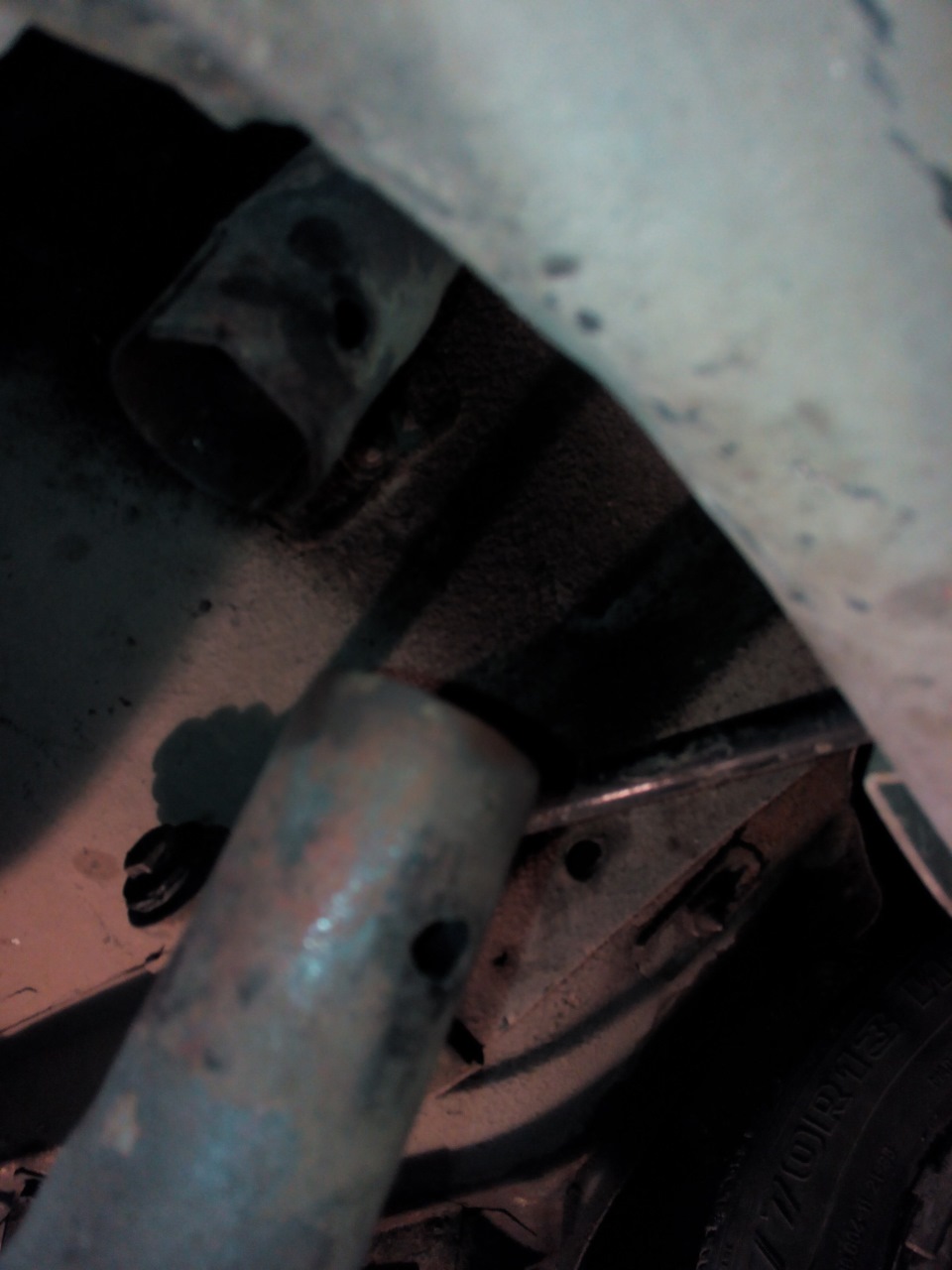

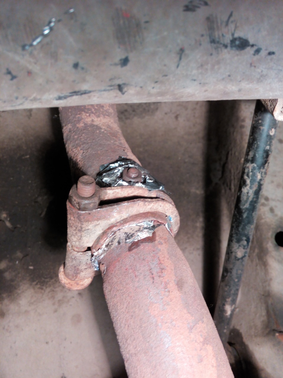

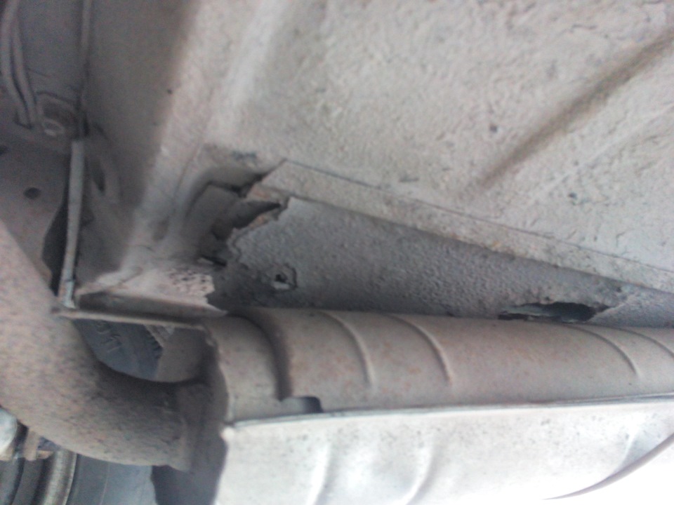

когда залез под машину, меня ожидал сюрприз в виде гнилого днища над глушителем, хотя еще в прошлом году оно было в состоянии на 4+, немного погодя до меня дошло почему оно прогнило, я в прошлом году как раз, после установки инжектора, глушитель установил обратно, но штаны и часть с катализатором и резонатором была от инжекторной машины и немного другой длины, как мне показалось, покороче. У меня три раза на дороге отстёгивалось соединение над мостом, психанул, просверлил насквозь и воткнул болт насквозь, больше не вылетало, но появились жесткие удары трубы глушителя об поперечную тягу при полной загрузке, либо хорошей "волне" на дороге, в общем, оказалось, что я не совсем правильно просверлил отверстия и труба глушителя оказалась слишком близко к тяге, сам глушитель оказался тоже слишком близко к днищу, даже задевал вроде бы местами, поэтому прогнило днище и вот-вот чуть не продырявилась труба глушителя, пришлось пересверливать отверстия в бок и немного повернуть глушитель, кое-где выпрямить, а кое-где загнуть трубу, чтобы глушитель наконец-таки встал четко, пока совсем не поздно))))

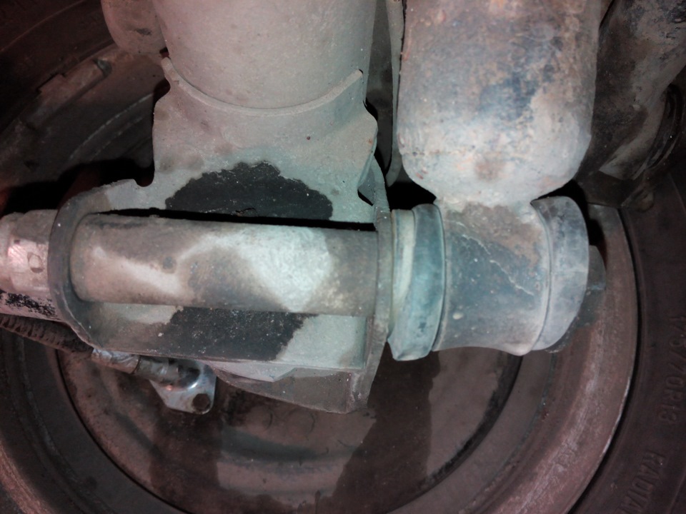

насчет замены втулок я вам так скажу: поменять, если на данный момент денег нет, их можно, но только один раз, не больше, в самой реактивной тяге ушко тоже изнашивается, и замена более одного раза становится бессмысленной.

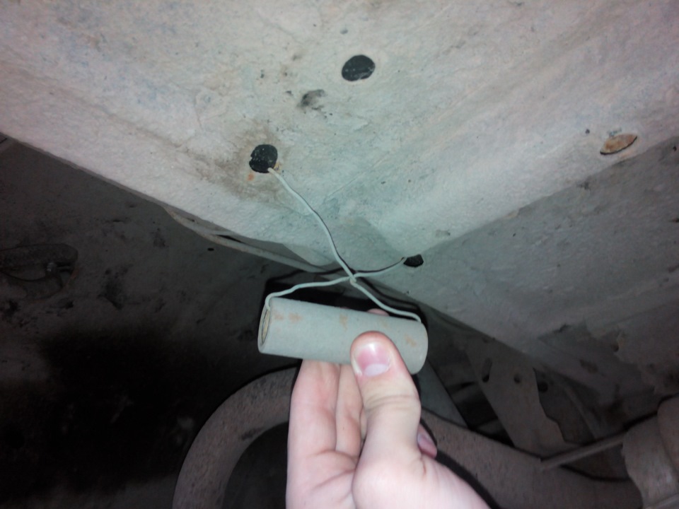

Это как история с гайкой на газели, водила замучался искал чтоже у него стучит на кочках, всю подвеску перешатал. всю машину облазил, а потом снимая обшивки в салоне увидел гайку подвешенную на проволоке и записку "молодец нашел"))
Пхахахахахахахххх
Че реально так было? :D
когда я за пластиковой обшивкой у себя нашел кучу обрезков которые остались от потолочной обивки, причем напихано было туго, я стал верить в такие истории))

Дно над глушаком гниет потому что двойной металл там а между ними картон который мокнет ну и соответственно коррозия.
понял) есть идея вварить дно от самары под запаску)))
Да ну) палиться будет как тазик под дном)
Когда меняеш резинки на амаре, то их нужно затягивать когда машина опущена, и не стоит на домкрате!вот по етому у тя наискось резинки затянуты!
понял, спасибо))
научился на своем опыте))))теперь токо так делаю))

да и вообще почему черная резина?пора б уже на жёлтый полиуретан перейти!поставил и на 5 лет забил))вот я уже как 2 год не мучаюсь__))даже и трещинки нету на резинках))
полиуретан это хорошо, но я стараюсь по минимуму вкладываться в эту машину)
кстати, у меня амморты под нагрузкой были, машина на поддонах же стояла, мне кажется в таком случае должно было нормально я затягивал
дело не в нагрузке, у меня та же фигня была, менял резинки каждые 2 недели, разбивало в хлам и так же только с правой стороны, поставил полиуретан и забыл об этом, но и его тоже так нехило расперло, в чем причина так и не понял я
хм втулка с проволокой это что то. видимо предыдущему хозяину мало шума от машины, так он и еще добавил.

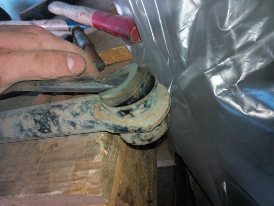

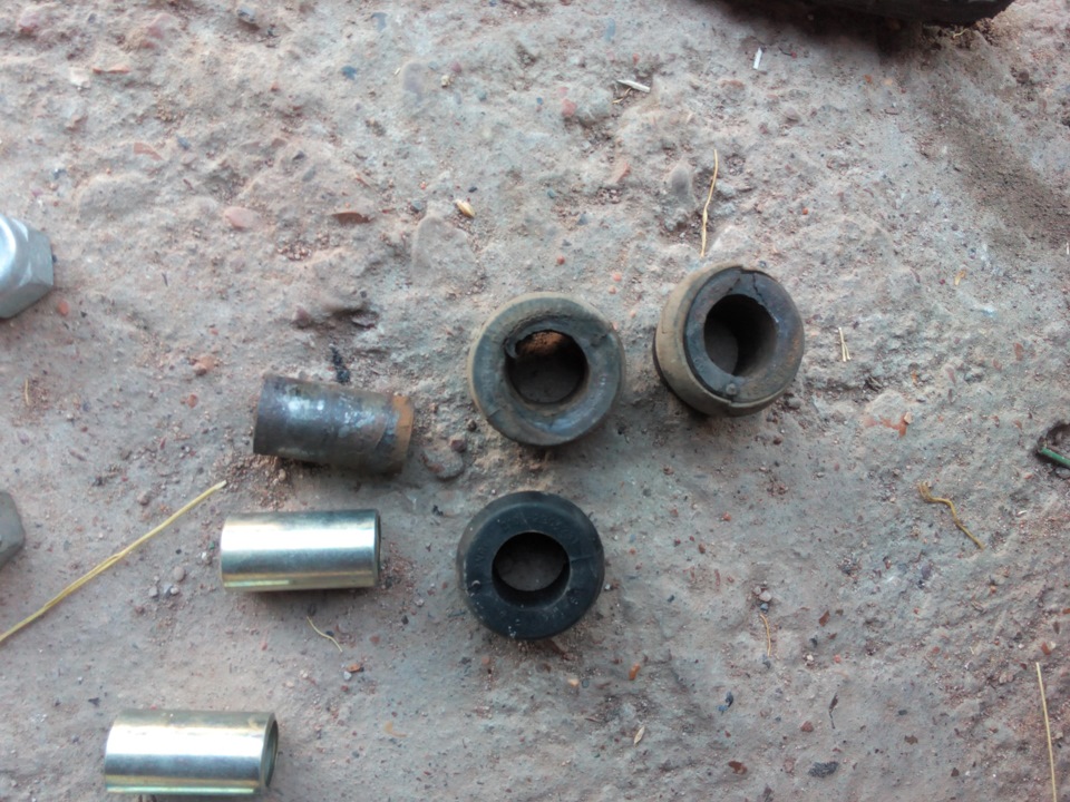

а я резинки не смог выбить, они как будто залиты были. По конуру трубки просверлил 5 отверстий диаметром на 6 и легко вышли
в прошлый раз резинки сверлил, тоже прилипшие были, просто сверлом высверливал резину и потом вываливались сами)))
