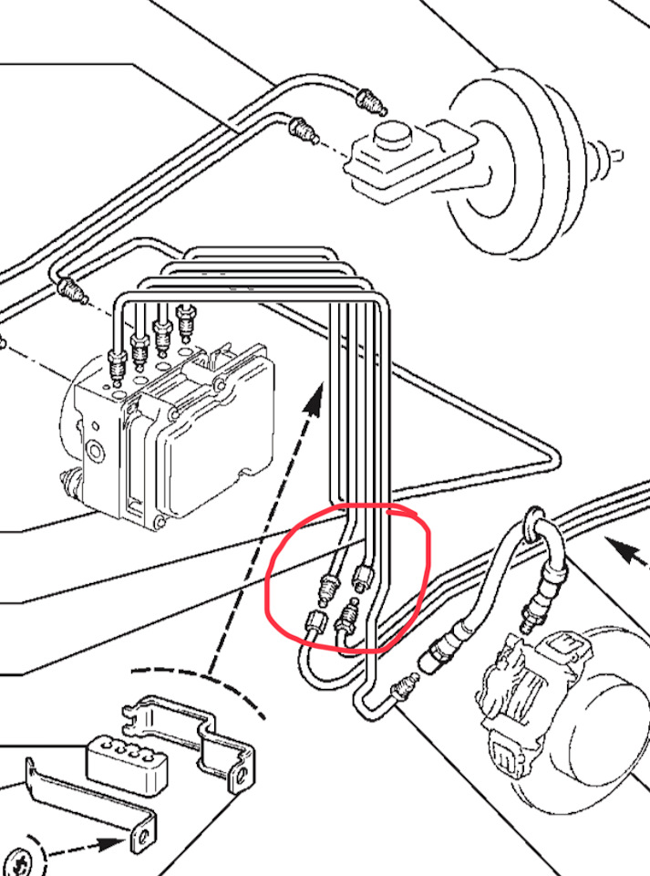

Итак. Проще всего найти было гидроагрегат абс, едем на авторазборку, отдаем 500 рублей и он наш)
Сложнее было с тормозными магистралями, очень долго я искал каталожные номера, потом, когда я нашел номера, очень долго искал трубки по магазинам. В итоге пришла мысль забить в поиске КОМПЛЕКТ ТРУБОК ПРИОРА С АБС и вуаля 609 с копейками рублей и в руках заветные трубки.
Идем дальше. Сзади у меня стоят здт на машинках Лукас, поэтому штатная схема установки датчиков скорости колес отпадает. Приобретаю ступицы для здт с абс. Вышли 3530 рублей. Крепление на планшайбе здт для датчика абс уже предусмотрено.

Подскажи трубки которые идут от гидроагрегата на задние колеса ( состоят из двух частей, короткие под капотом и длинные под днищем) в месте соединения не текут? Странное соединение трубка к трубке и все, в остальных местах конусы присутствуют, завтра планирую первый этап, переживаю по этому поводу.

Подскажите задние трубки цельные до шлангов идут? чем они отличаются? под капотом одна с внутренней резьбой это левая т.е. 21700-3506630, другая с наружной резьбой правая 21700-3506620 так я понимаю? не могу в продаже найти т.е. правую можно и от десятки поставить?
Задние трубки из двух частей. Соединение в районе левого переднего лонжерона. Задние по отдельности найти очень сложно. Я купил полностью комплект.
