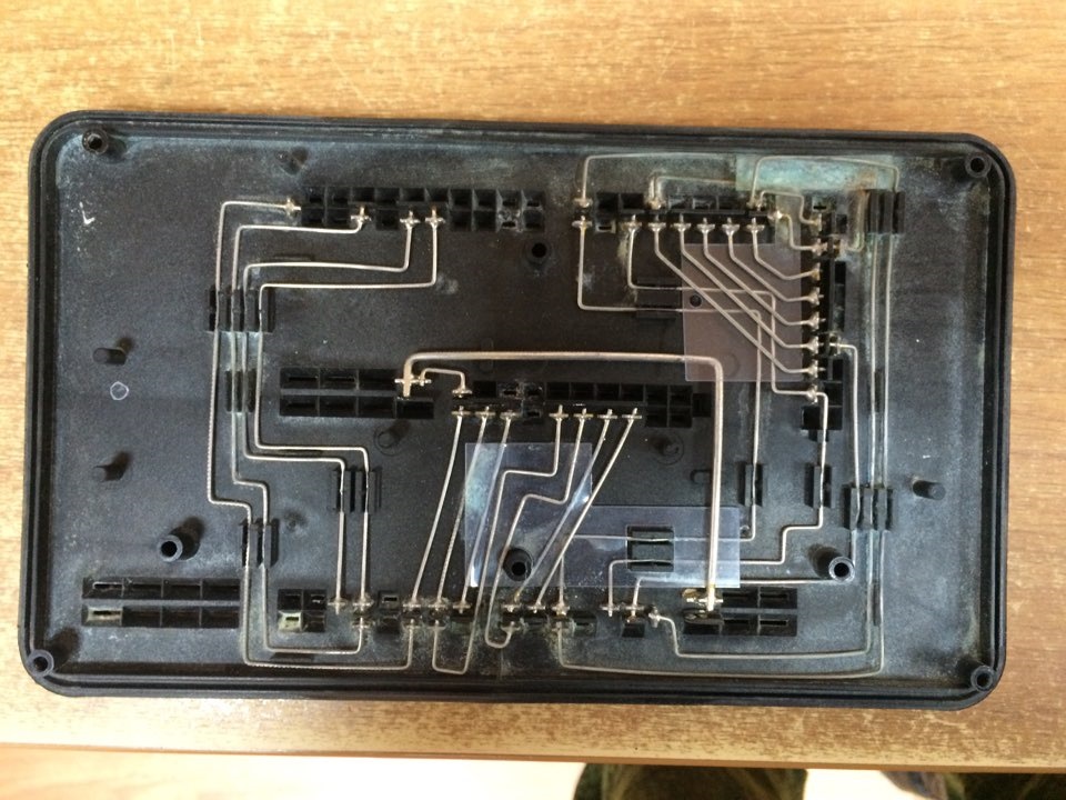

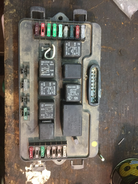

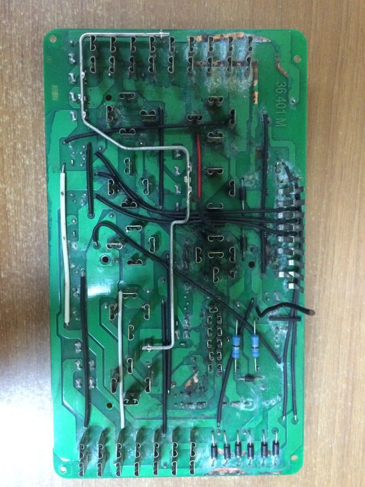

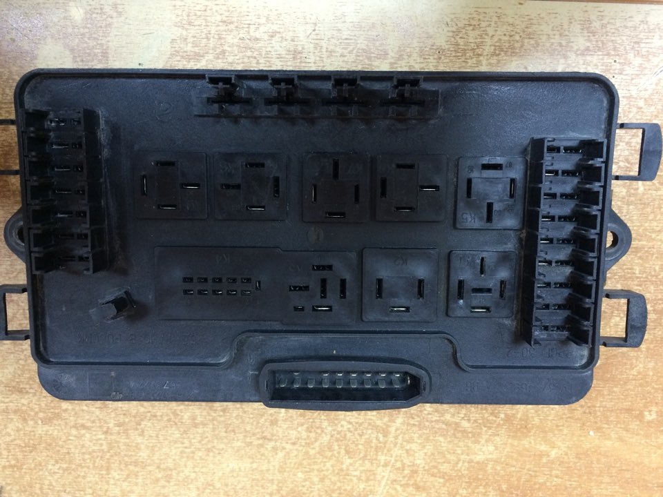

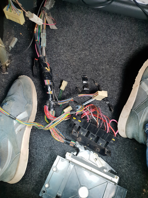

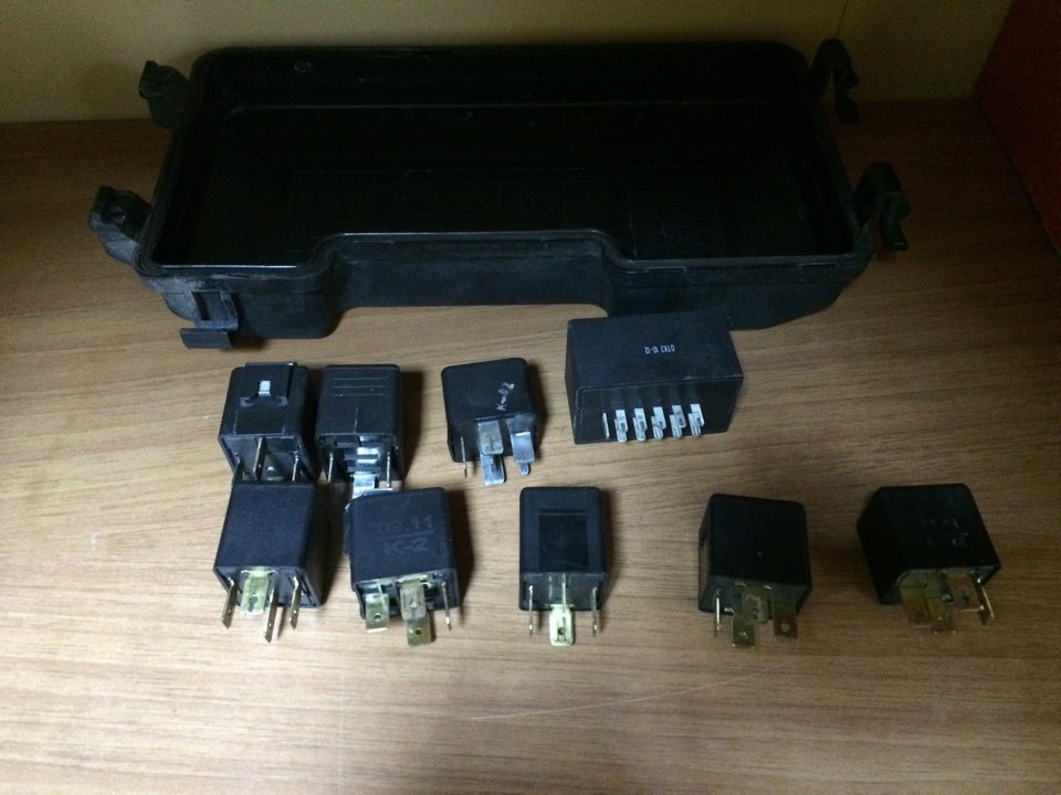

Доброго времени суток. В предыдущей записи в бортжурнале я обозначил проблему с монтажным блоком, так вот, когда приобрёл машину, не работала аварийка, первое что я сделал посмотрел предохранитель, заменил реле, проверил работоспособность самой кнопки. Оказалось что ни то ни другое. Дальше ездил так, не было времени заняться этим. И вот сегодня занялся поиском не исправности, оказалось не поступает плюс на аварийку и на освещение салона. Во всем вина монтажного блока. Замена на новый дороговато, ремонт 1800 рублей. В итоге решил сделать сам. Сначала снял клемму с аккумулятора, снял разъём который сверху, остальные разъёмы снял через салон. Разобрал все. И тут я был в шоке пропадающая туда вода сделала своё дело. Все окислено.
Результат, все заработало. Потратил примерно час времени, сэкономил деньги. А за эти два проводка отдал бы 1800 рублей.
