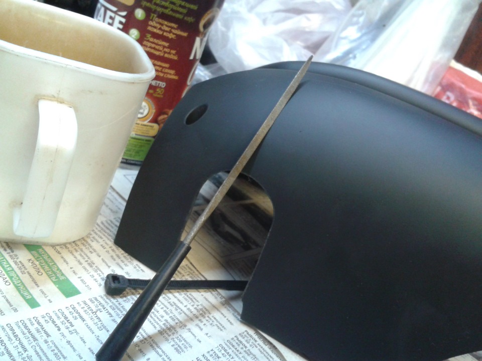

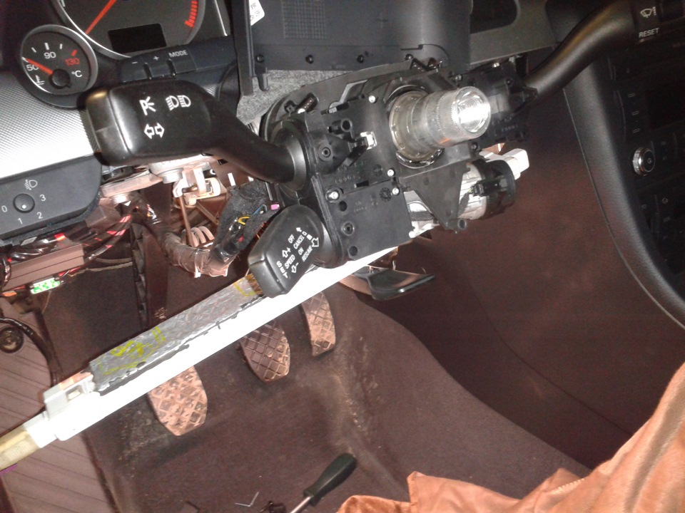

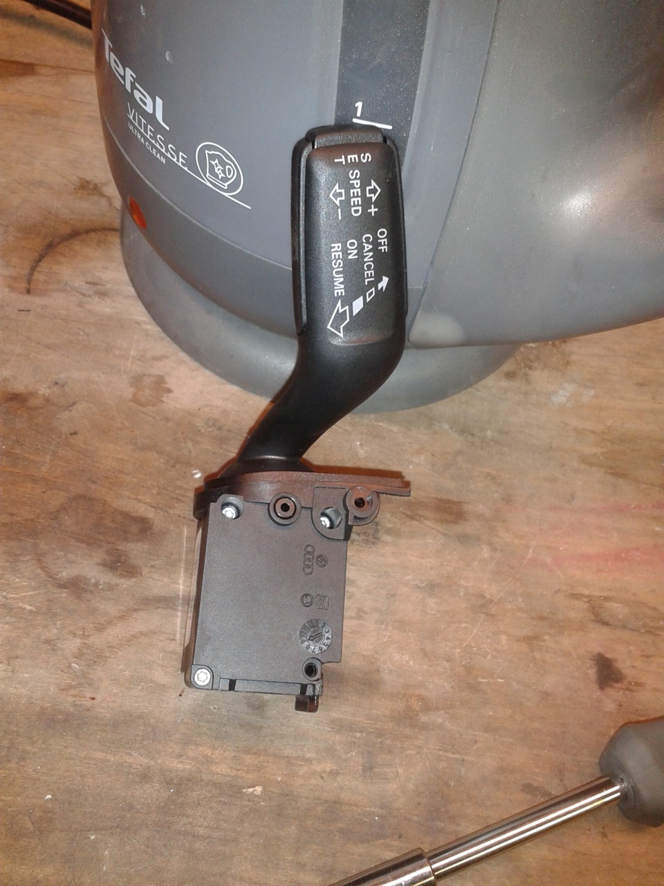

Вообщем решил сделать чип но пообщавшись с MadMax202 представителем APR оказалось, что хорошо бы иметь круиз для переключения прошивок.Ну вот пройдясь поиском по драйву нашел много информации и отчетов.Заказал ручку, 4 дня ожидания и в гараж.Пользовался отчетами: www.drive2.ru/cars/audi/a…urnal/288230376152843712/
www.drive2.ru/cars/audi/a…r-44/journal/705573/#post
www.drive2.ru/cars/audi/a…/288230376151835769/#post
4E0953521B4PK VAG Переключатель--1502р
Нижний кожух пропилили, была штамповка из нутри.
Два болтика было после установки полноценного компа.
Все собрал, прописал и на тест драйв)) Все работает отлично

А подрулевое кольцо менял? Или там можно без замены?
кольцо без замены (так, по крайней мере в основной массы). кольцо нужно менять если ставишь руль с кнопочками (мульти).
а если у меня уже стоит 4-х спицевый мультируль?
в таком случае глянуть VAG-com-мом партнамбер блока подрулевого и если подходит он дял круиза (а если мультируль то это 95% что так) — просто купить ручку и БК и круиза. далее прописать соответствующую кодировку.
не подскажешь где в вагкоме смотреть?
зайти в группу подрулевой блок и там посмотреть какой у тебя стоит подрулевой блок — его парт намбер, а далее смотришь кокой он у тебя: Lowline, Midline или Highline.
смотри ссылку на отчет bR-44 (www.drive2.ru/cars/audi/a…r-44/journal/705573/#post) там даже есть картинка (d.a.d-cd.net/c801d28s-960.jpg)
блок во всех модификациях имеет одну и туже циферную часть 8E0-953-549, но разные буковки в конце. на картинке по ссылке это Q — то есть самый "жирный" вариант.
вообще что бы было понимание почитай www.audi-club.ru/forum/showthread.php?t=107929.
спасибо за развернутый ответ!
99% процентов если руль с кнопками только ручка нужна от круиза напильник и терпение))))
Я нет у меня в конце буква Q стоит с ней не надо
