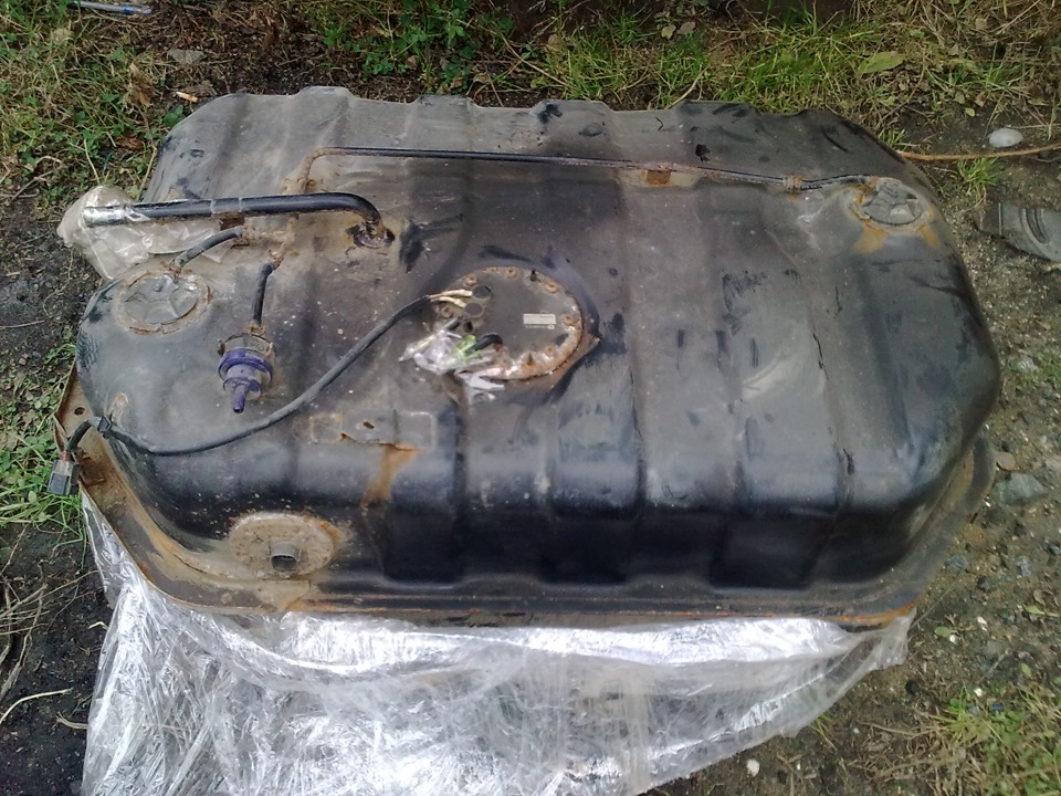

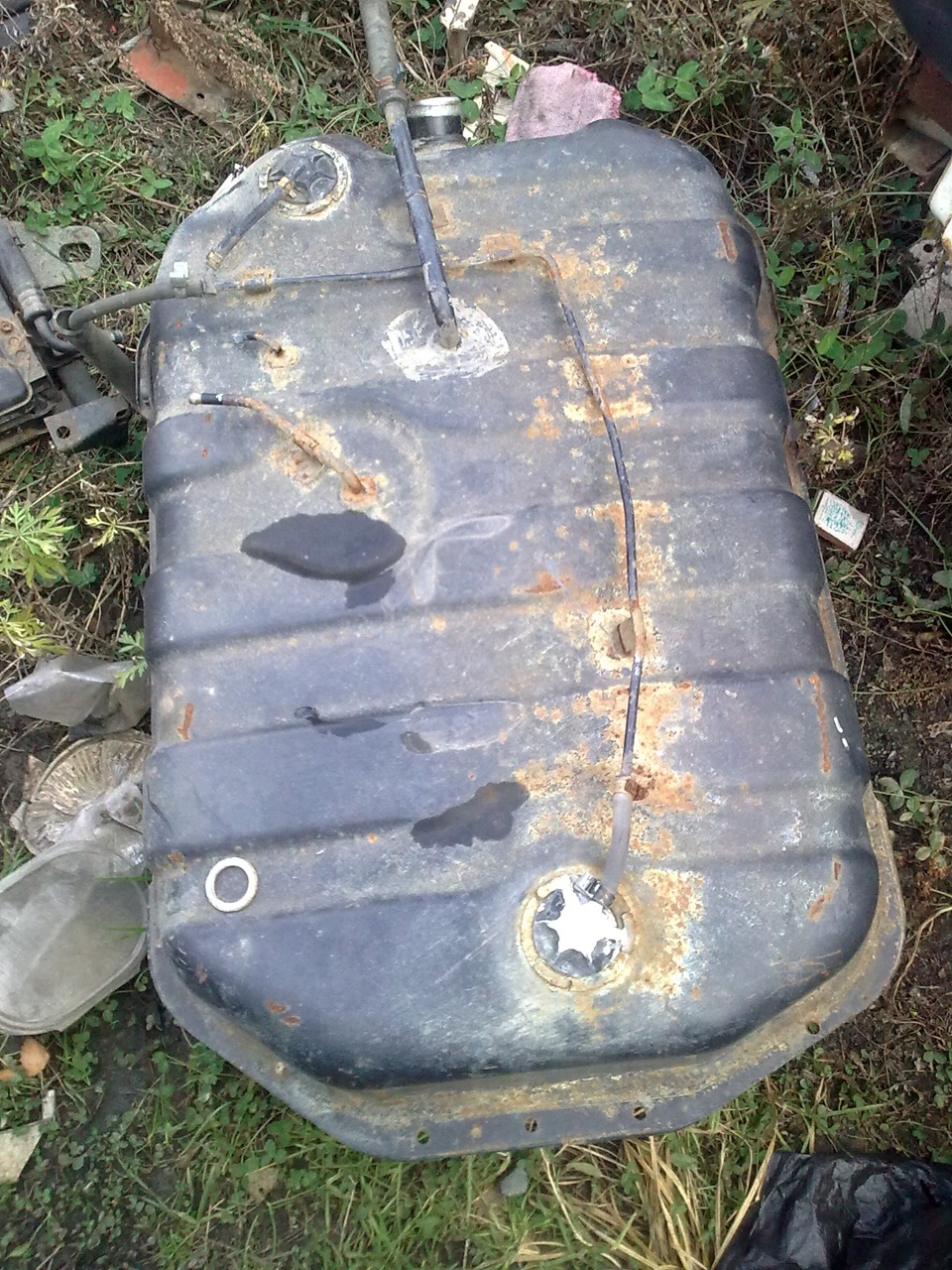

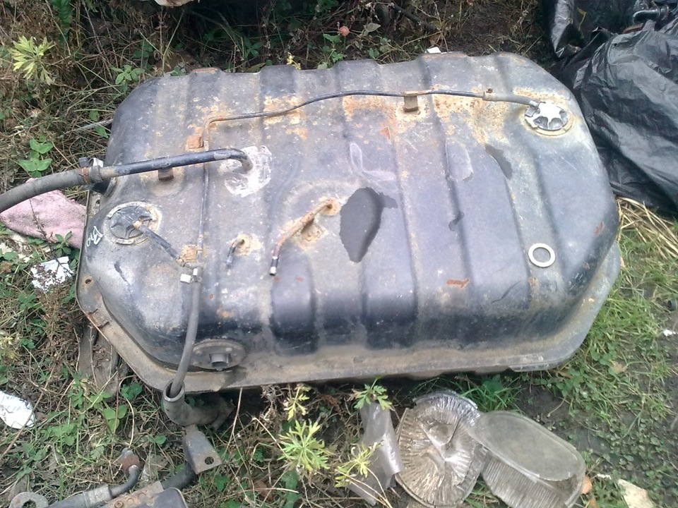

Прежний бензобак от "дизельного"И.Бигхорн снят…

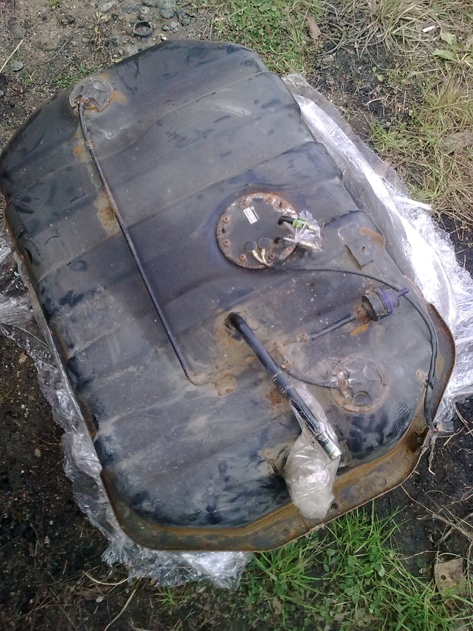

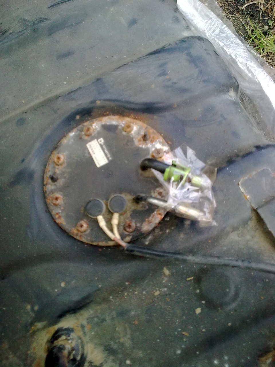

…и новый — от бензинового Бига. В отличии от "дизельного", в баке от "бенза" есть лючок с погружным топливным насосом и трубками подачи и "обратки". На "дизельном" эти трубки вварены в бак намертво. Трубка обратки на нём сгнила у основания, а потому, не долго думая, я решил бак заменить на другой, от "бенза".

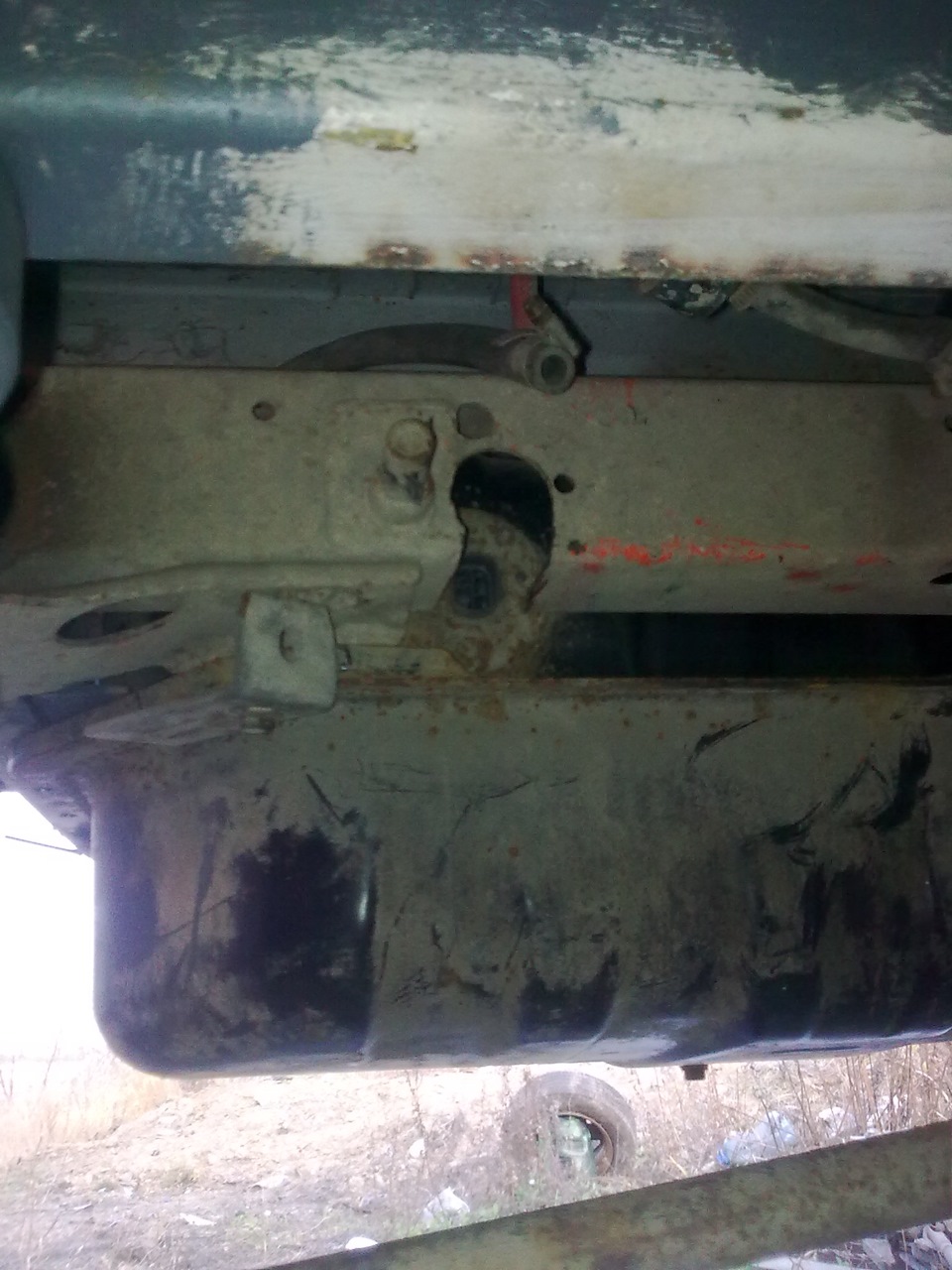

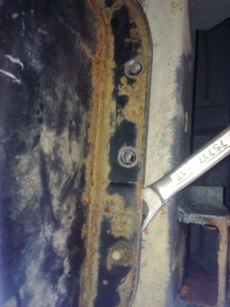

Приставив бак к раме и подперев его, через штатные крепёжные отверстия просверлил ответные в лонжеронах рамы.

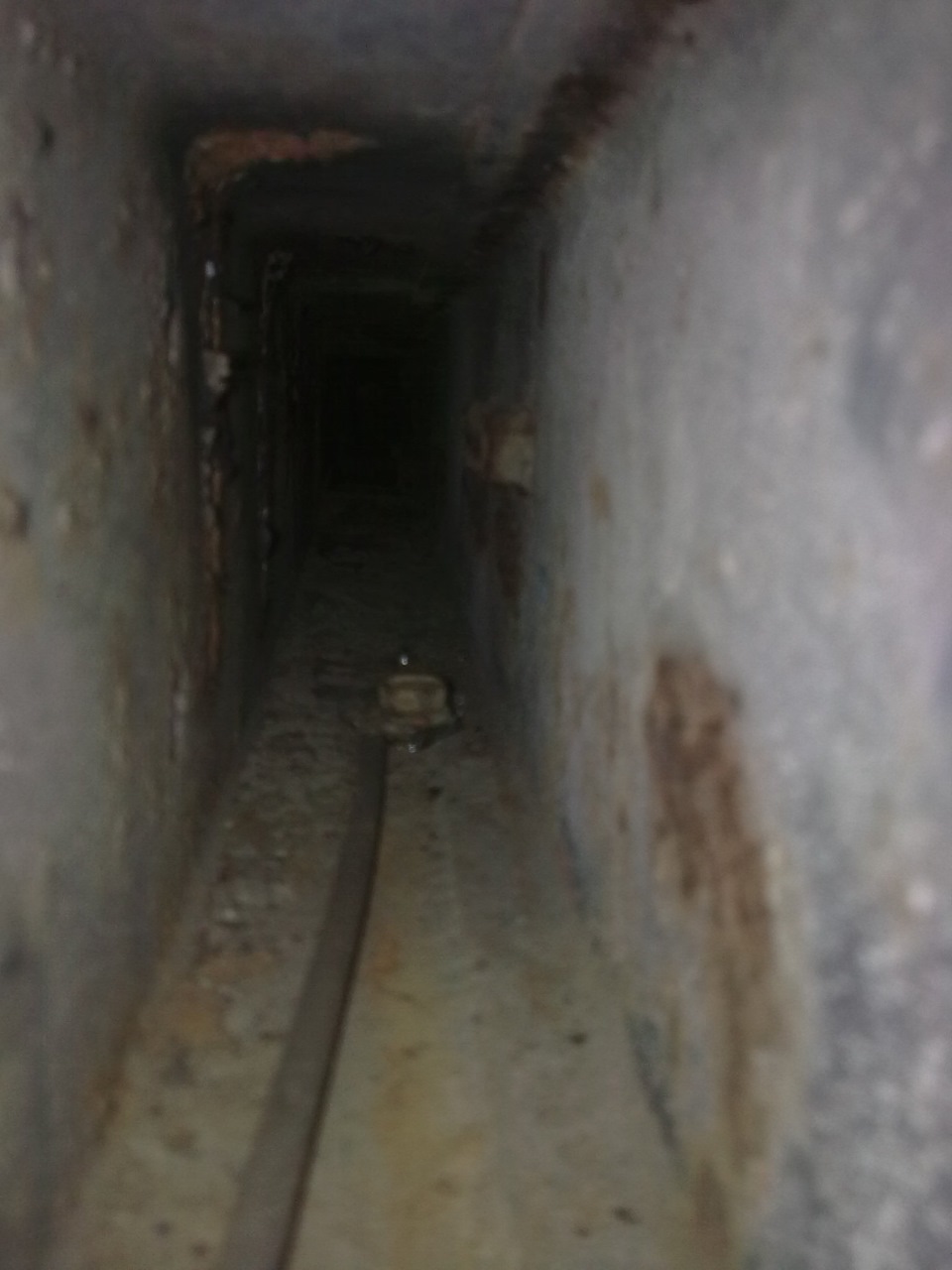

Для удобства доступа к разъёму датчика уровня топлива вырезал "турбинкой" часть нижней полки в предпоследней поперечине рамы. Позже я собираюсь туда V-образное усиление к низу поперечины приварить.

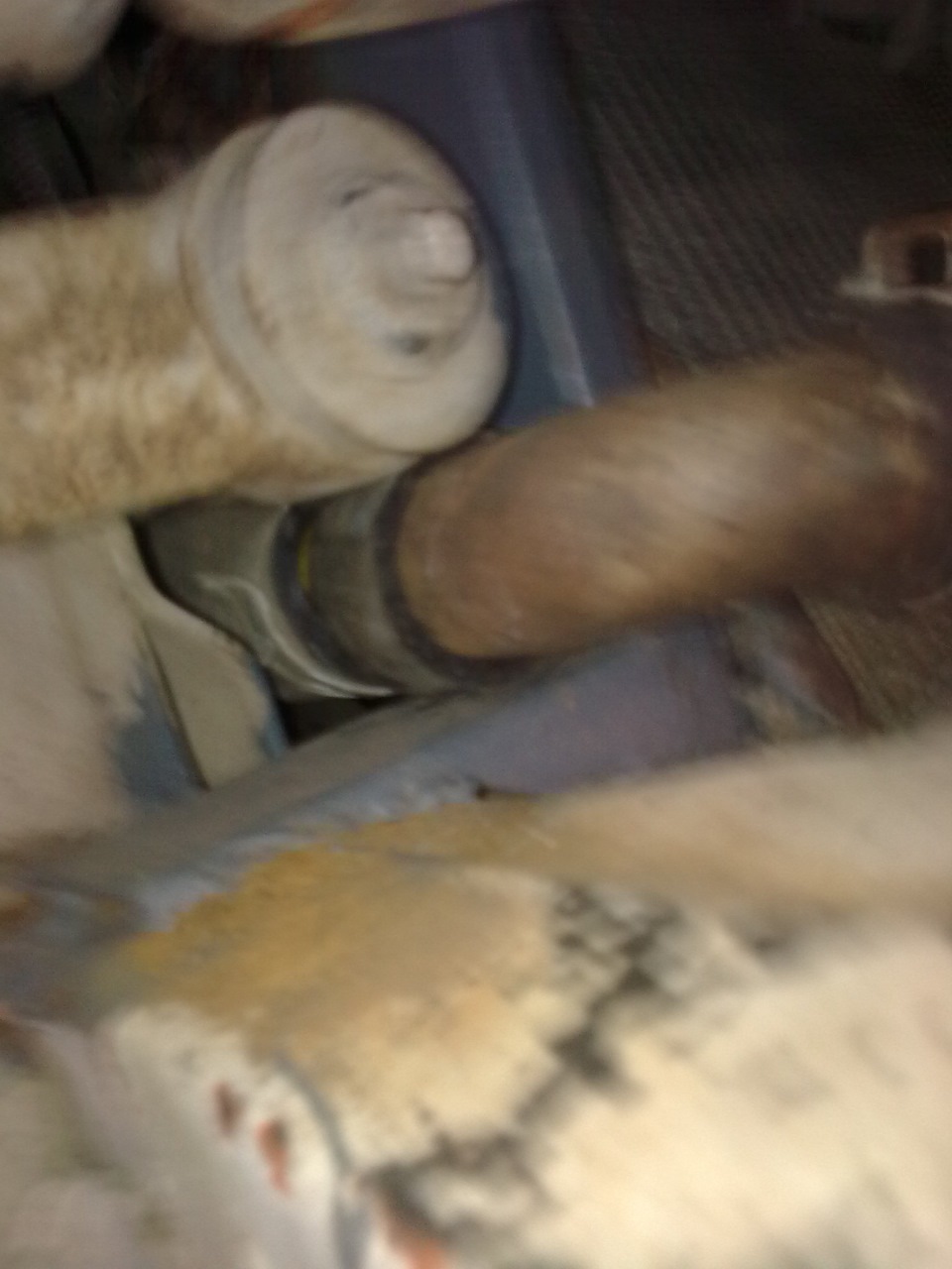

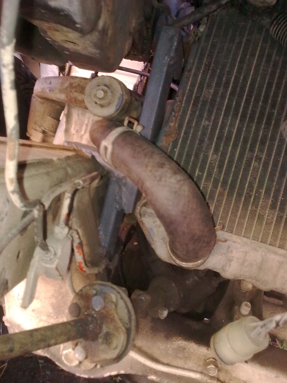

Подогнал так же по длине шланг к нижнему патрубку радиатора и соединил их.

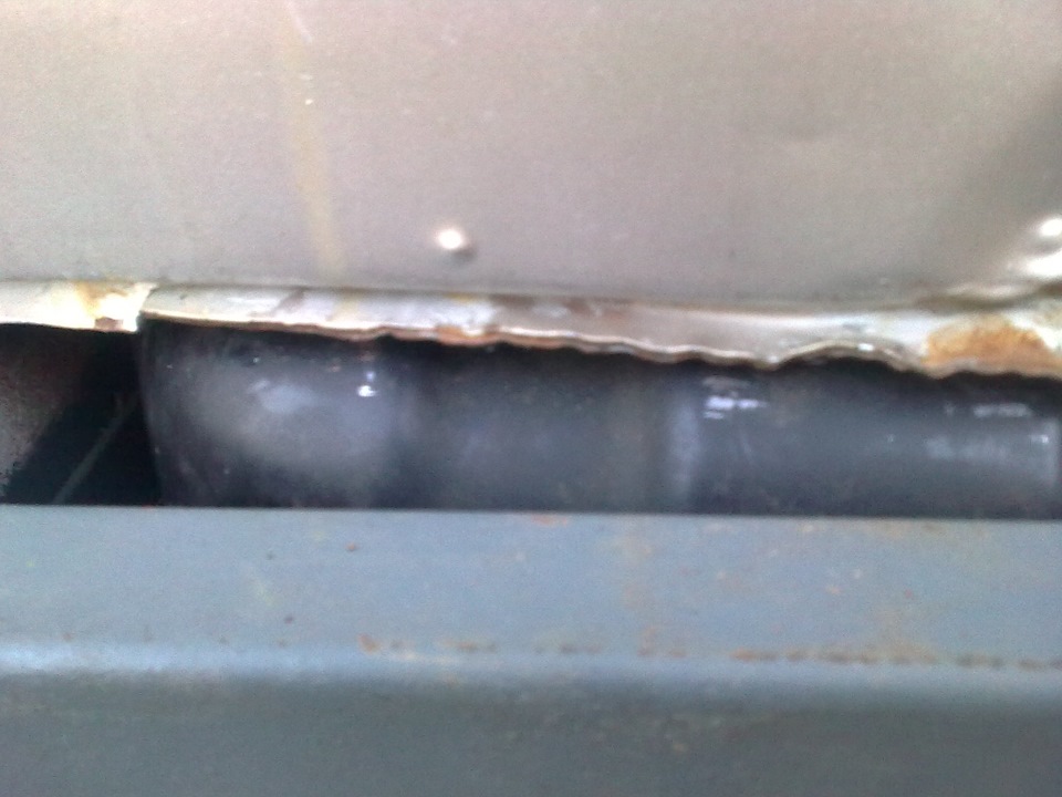

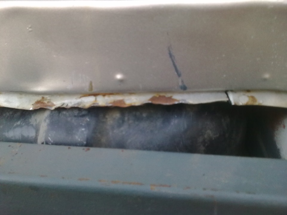

Для установки бензобака пришлось подрезать и загнуть "юбку" порога задней двери.
С помощью загнутого кончика электрода вставлены крепёжные болты бензобака внутрь лонжерона, которые позже будут заменены на "закладные" гайки.

На моём б/бак от Бигхорна не дополнительный, а основной и единственный.)

Собираешься трубку обратки заново приваривать и внешний насос вешать?

бак красивый ))) а на сколько литров, а вместо запаски на таун встанет?
Не меньше 80л, по словам продавана — у него такой Бигхорн был.
