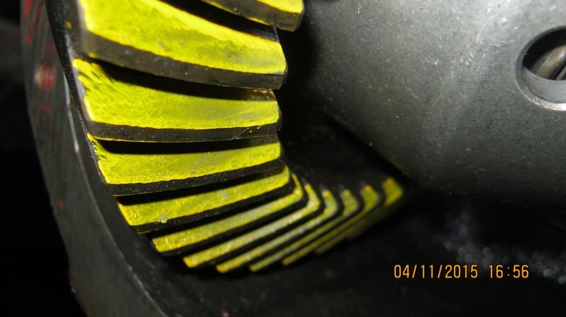

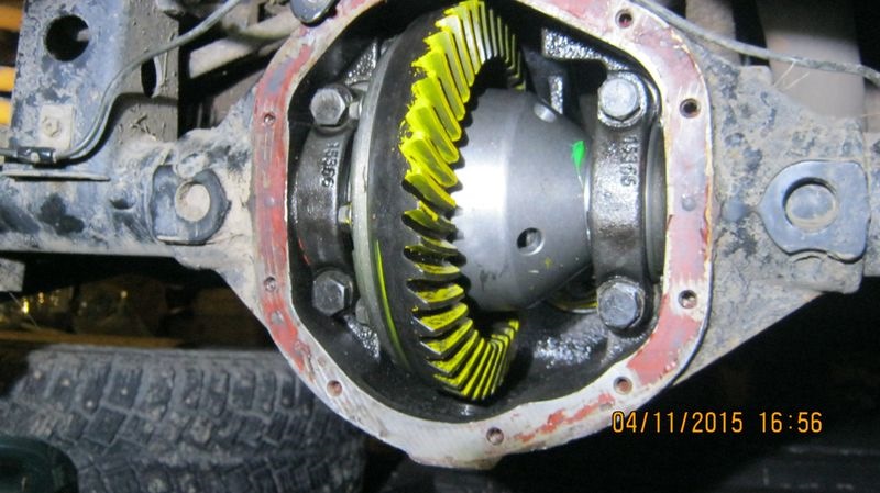

Путем нескольких снятий-установок блокировки, хвостовика и подшипников нашли удовлетворяющее пятно контакта и зазор ГП.

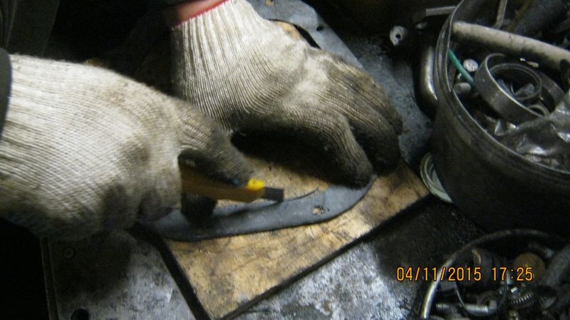

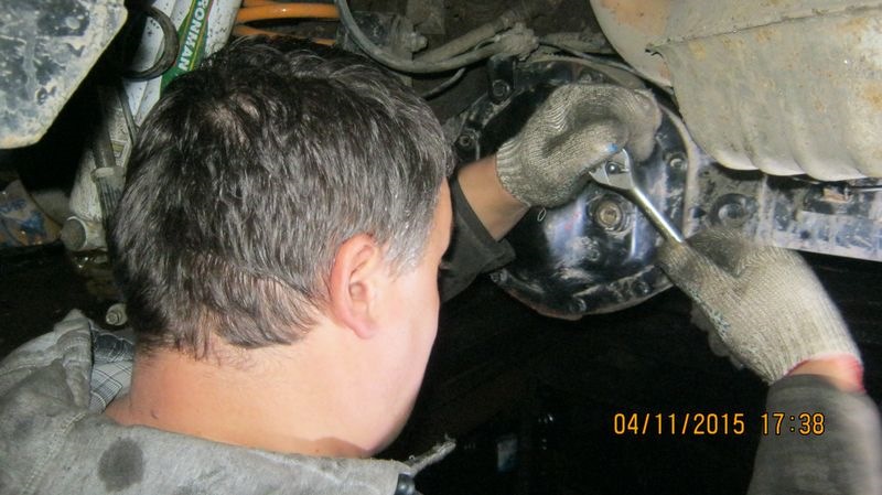

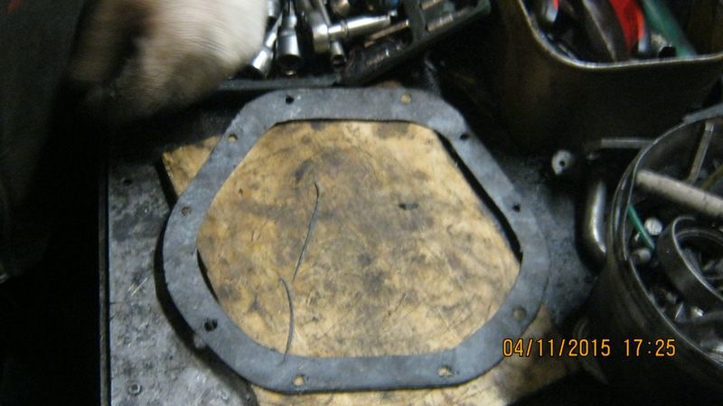

Жека вырезает прокладку из маслобензостойкого паронита — терпеть не могу герметик.
Примеряем прокладку
и прикручиваем крышку

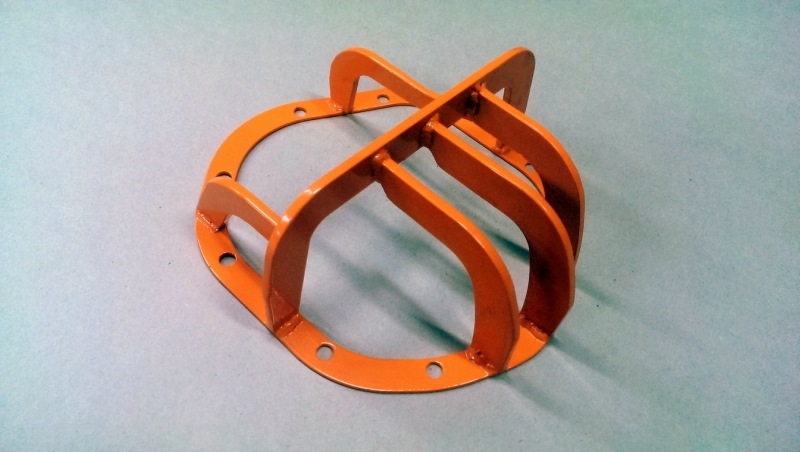

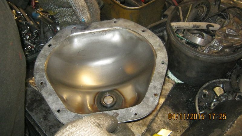

Хозяин приложил еще и типа "защиту" крышки моста. Вот такую, только еще страшней
Но ставить эту говноподелку мы не стали.
1. не хватит длины резьбы болтов. Вернее резьбы будет один-два витка, на грани срыва. А болты в мосту дюймовые, так просто не найдешь.
2. Не встанет крепеж "колдуна"
3. отверстия в защите не соосны, а дрочить десять отверстий напильником…
4. И самое главное, эта говнозащита мешается тяге Панара.

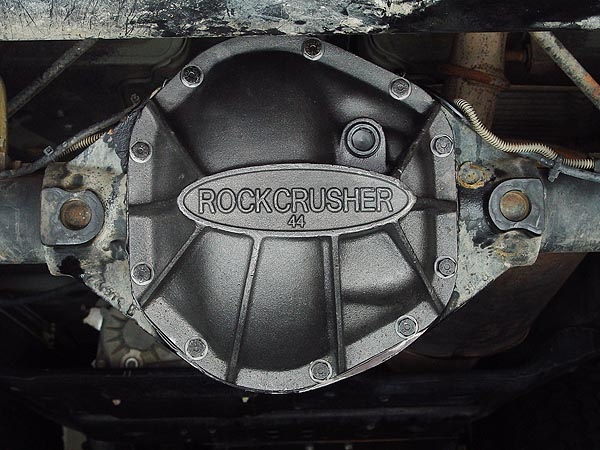

В общем если хозяин захочет защиту, то можно воткнуть родную алюминиевую крышку. Типа такой
либо заказать у пиндосов вот такую красоту

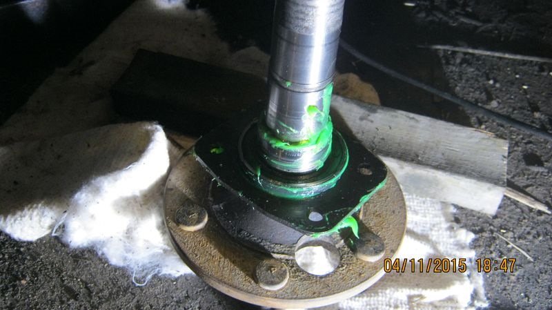

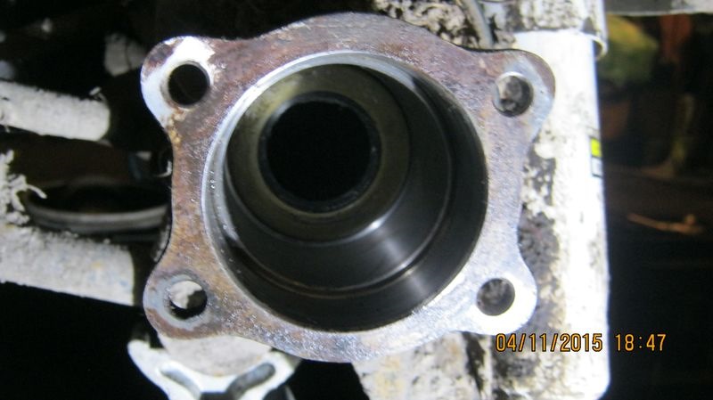

Срезаем с полуосей запорные кольца и старые подшипники, готовим для установки новых подшипников. Подшипники приедут завтра, пока что одеваем внешние сальники и отставляем в сторонку.

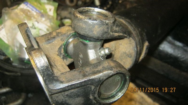

Попутно поменяли заднюю крестовину кардана, т.к. старая крестовина закусывала. Видимо тот, кто ставил крестовину раньше, пользовался кувалдой. Пришлось долго и муторно стачивать заусенцы и наклепы напильником. Естественно шприцуем переднюю крестовину и шлицевое.

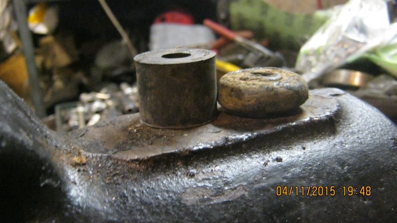

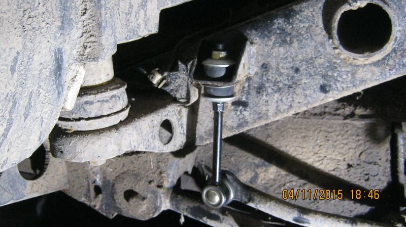

На глаза попались стойки стабилизатора. Затянуты от дури, резинки сплющены в ноль. Шаровые соединения разболтаны. Меняем стойки стабилизатора на новые. Вот так нужно затягивать резинки, что бы они работали упруго и передавали нагрузку плавно, а не крутить со всей дури, пока резьба не кончится.
То же самое касается затяжки амортизаторов.
