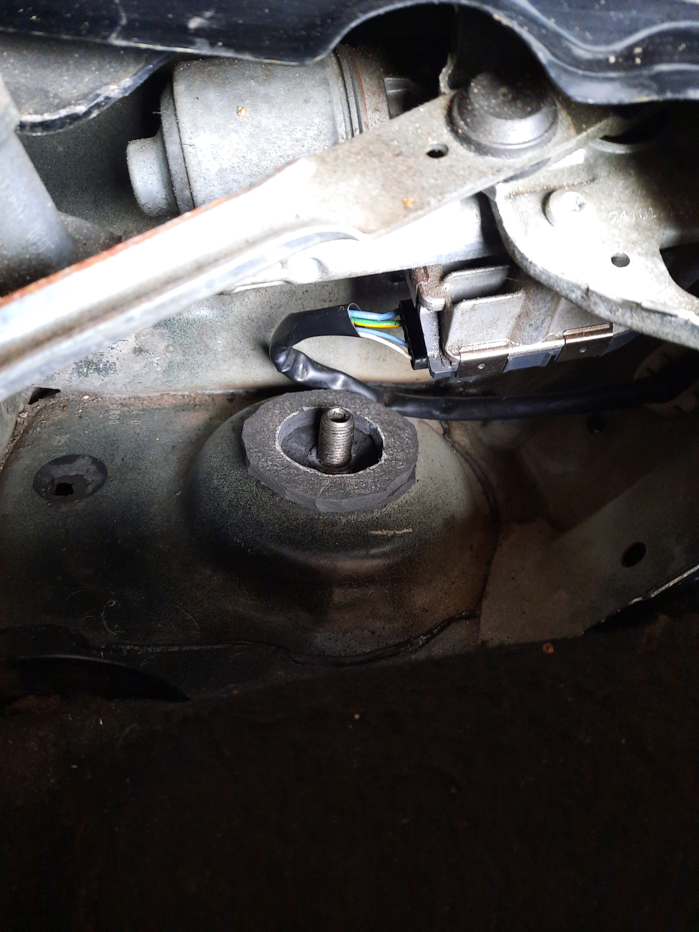

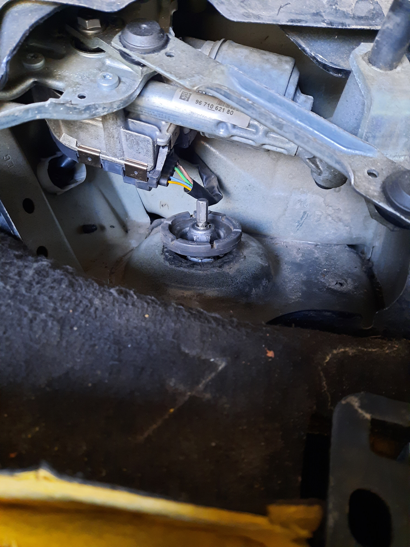

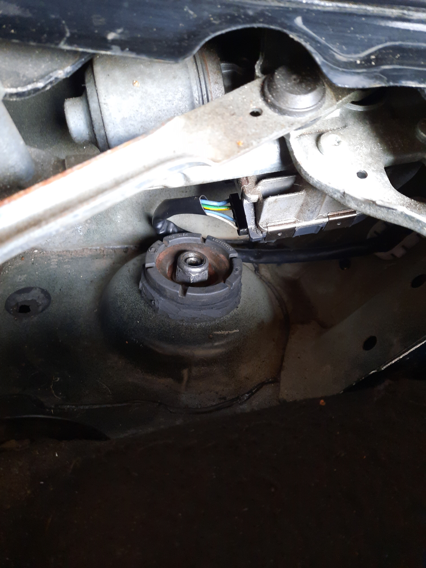

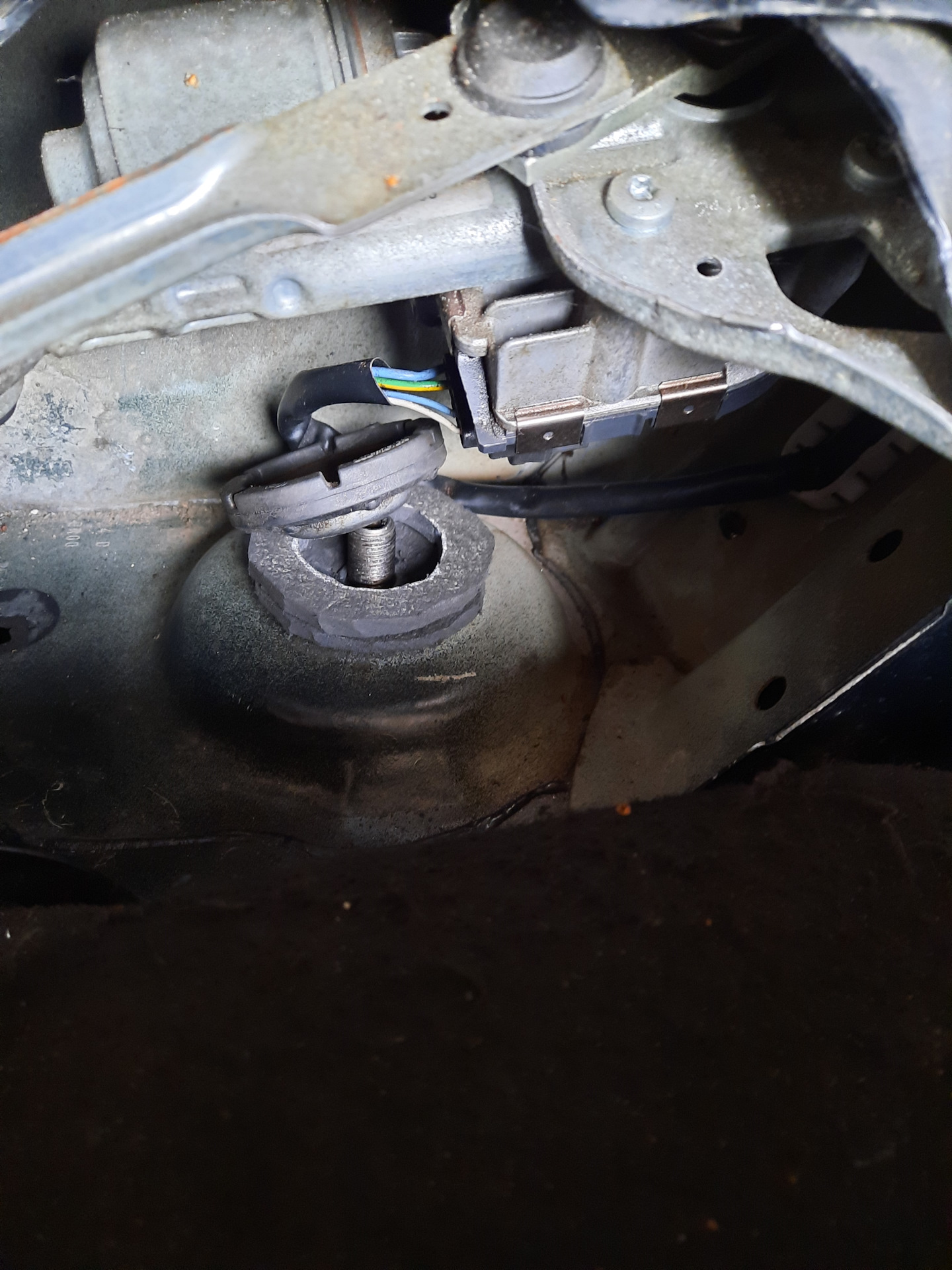

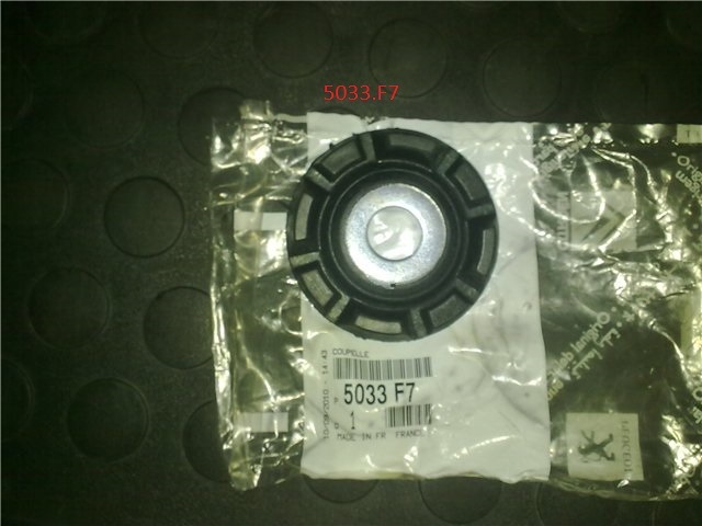

Порядком выбешивают меня родные шайбы Citroen/Peugeot 5033.C9! И почему до сих пор их ставят не понятно! Очень быстро или сразу появляется люфт между очком лонжерона и шайбой, от этого и стук на лежаках и кочках! Дело в том, что шайба упирается в нижнюю гайку опоры, и не прижимается к очку)) И при откручивании зачастую откручивается и верхняя и нижняя гайки!

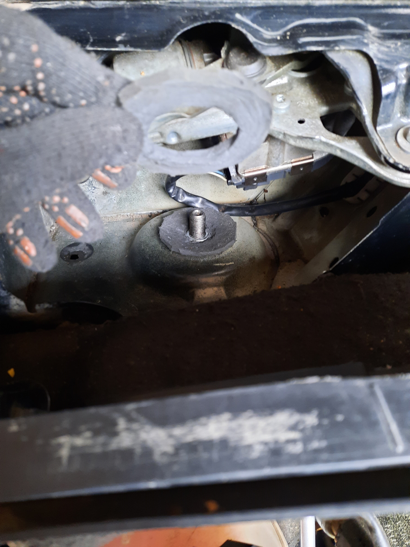

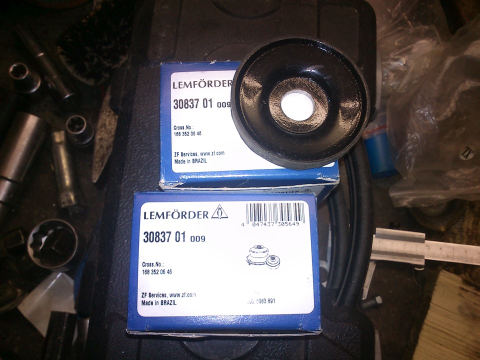

Ситрожопого эта учесть не обошла и грохало ессесна) Листая каталоги на взор попала шайба балки Мерседуса 30837 01 — по 150р, размеры совподали, значит надо брать и ставить!Единственно пришлось раздуплить отверстие в шайбе с 13 до 14мм

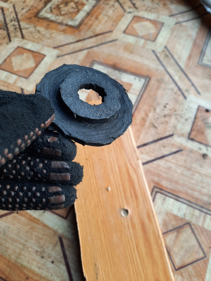

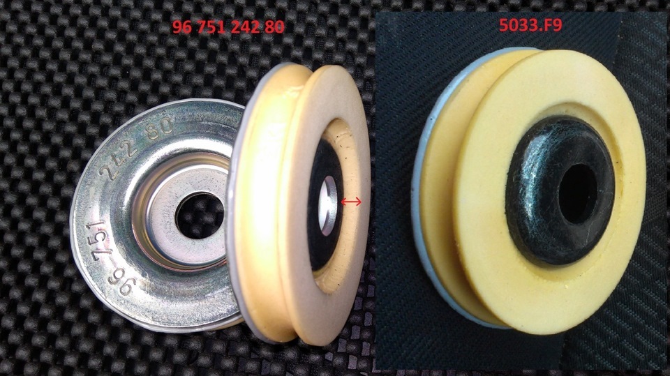

Кто-то делает дополнительные прочные резинки (типа транспортерная лента и т.д) подлаживают под шайбы, эти варианты в полне подходят и приемлемы, кто-то покупает "братские" шайбы Citroen/Peugeot, прикинем:
код цена оригинала цена аналога
5033.C9 — 290р аналог 200р -родная говношайба стандартного образца
5033.F7 — 480р нет аналога — шайба с Берлинго с увеличеными грунтозацепами
5033.F9 — 620р нет аналога — шайба от DS5 c с широкой обоймой полиуретана
96 751 242 80 — 800р нет аналога — тоже самое, что и предыдущий, отличие только в конструкции

Да, должна сесть как полиуретан, без зазоров
Ставлю сегодня Лемфордеры по Вашему уже ставшему поистине легендарному журналу)))
До этого пробовал ставить шайбы под чашку но стуки остались, не все но остались. Главный стук ушел, но мелкие остались. Решил протестировать и Ваш вариант.
То есть правильно понял что опора должна сесть плотно почти без зазоров?
Подбирали по ВИН номеру. Тогда получается надо подложить обратно резинки .

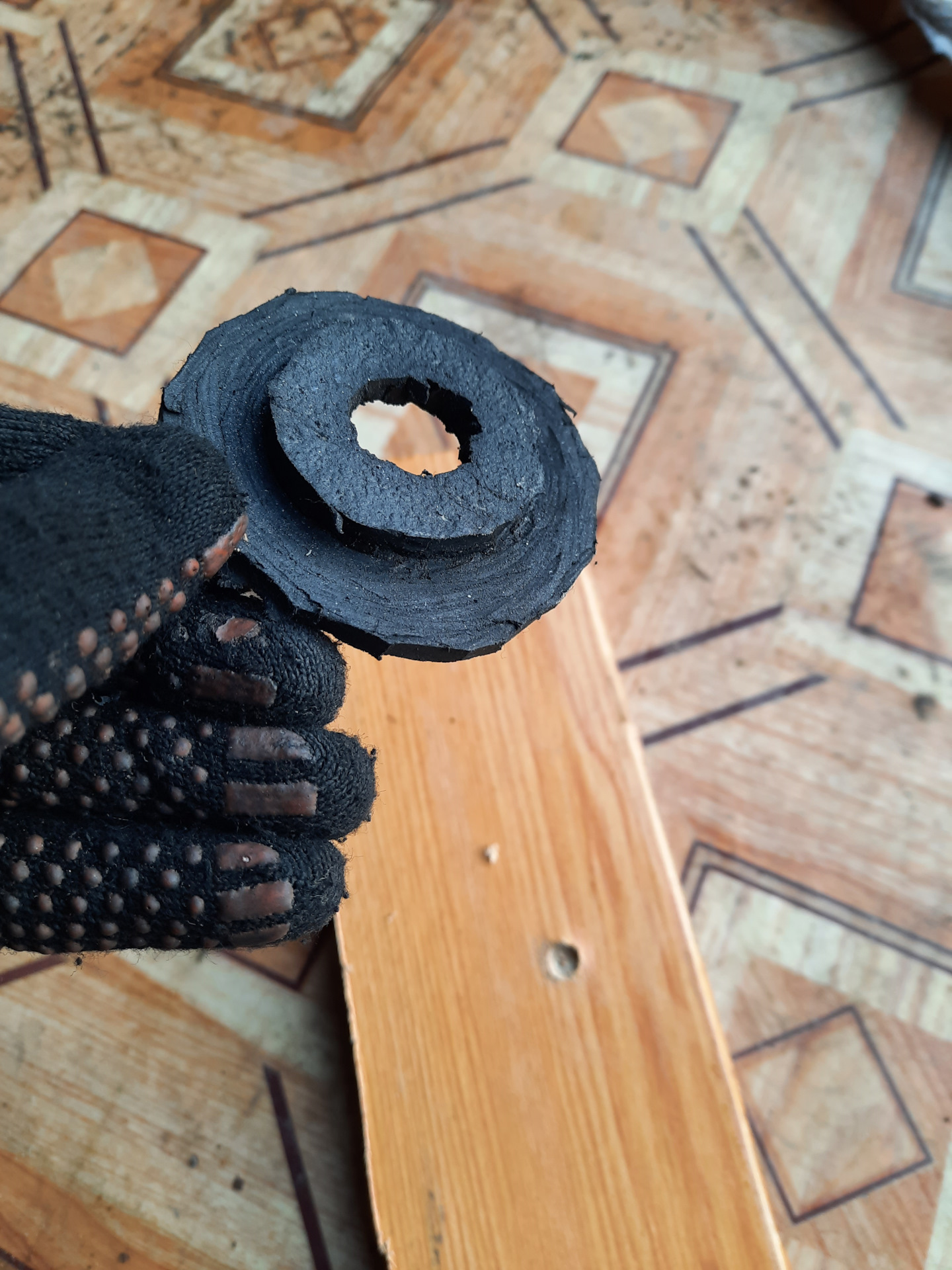

А затем я их снял! Мне мастер на сто сказал, что бы я их убрал и не занимался ерундой, мол там зазор и должен быть, а печеньки эти защищают только от того, что бы стойка не выпола, когда машина вывешена или в яму попадает. Да и на форумах на других писали, что какой-то зазор должен быть.
Вот я и запутался. Думаю, может мне резинки на место вернуть .
Не правильно подобраны опоры по всей видимости, не должно быть заборов. Это по факту удар в кузов при отбой аммортизатора
А это я вырезал из прочной резины прокладочки и подложил по совету соседа.
Это после замены аммортов
Доброго времени суток. Проясните мне пожалуйста 2 вопроса: 1. Между печенькой и гайкой, которая держит чашку пружины должны оставаться витки резьбы или печенька должна лечь на эту гайку и упертись в неё? (Лично у меня после замены пружин и аммортов печенька упирается в гайку).
2. Должен ли быть зазор между печенькой и корпусом автомобиля ( у меня, как написал выше, после замены этот зазор появился и равен он высоте самой печеньки). До замены я не обратил внимания, но по-моему, небыло.

а между использованием 5033.F9 от DS5 и 96 751 242 80 разница есть? )
что в картинках не понятно?
имелл ввиду не визуальные, а акустические эффекты )

Оооо спасибо за пост))), я чуть было не заказал себе 96 751 242 80. А эти в качестве эксперемента можно попробовать, не так уж и дорого.

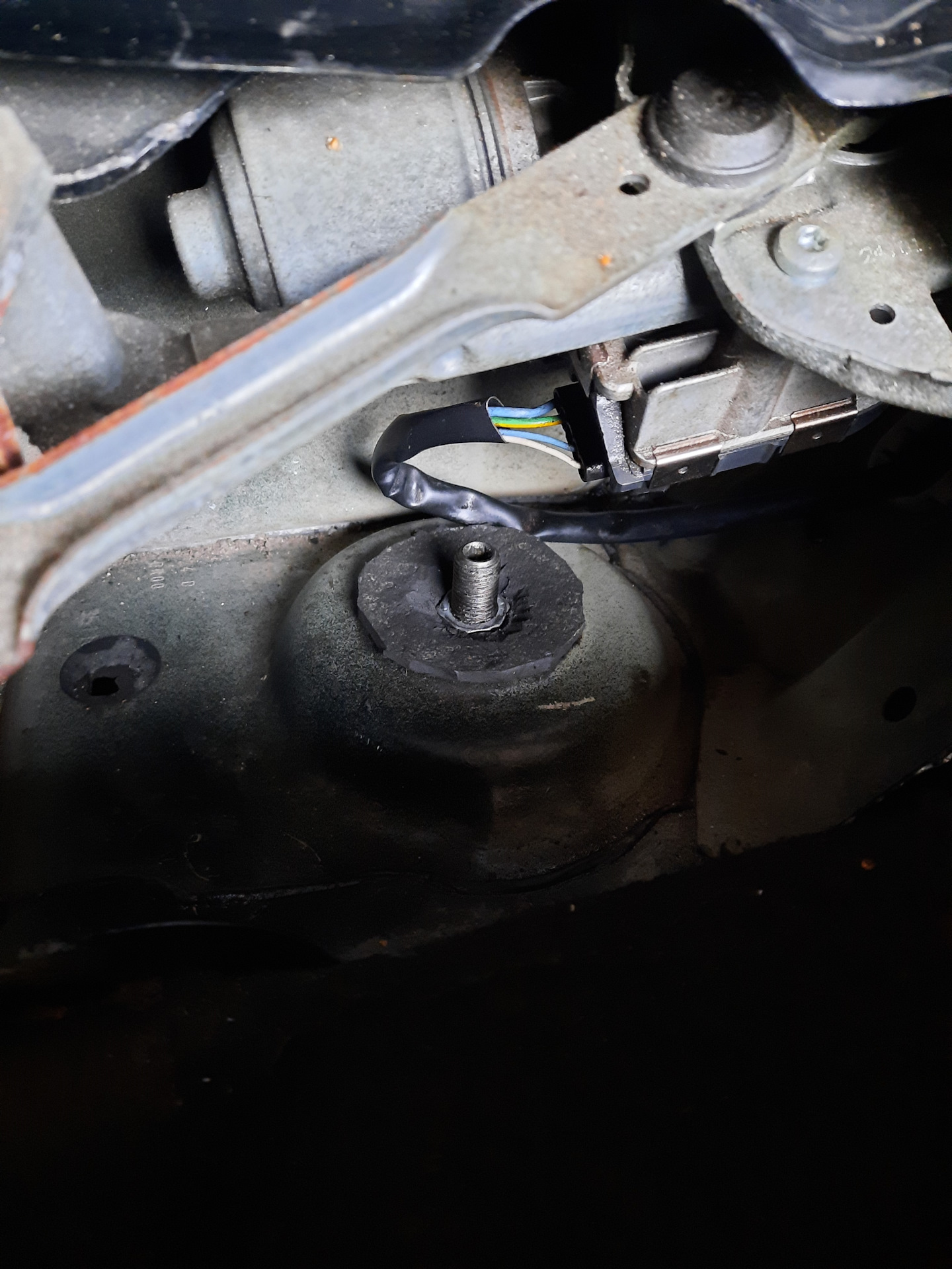

Серега, мы вот все печеньки меняем, а я тут все голову ломаю, народ подкладывает шайбы под гайку и вроде как помогает, в сервис боксе есть родная гайка 6932.61, а есть заменитель 5036.23, как думаешь у них отличие есть? По логике должно быть, или буртик другой, или высота, надо купить, попробовать :) Интересно, если не снимая стойки заменить эту гайку, прокатит? На Audi 100 прокатывало, но там сайлентблок опоры снимался через верх и передние стойки были разборные, в стакан ставился картридж, тоже можно было через верх это сделать.
А еще смотрел на RCZ и 308 подвеску, по-сути та же, но уже гайка 5036.23 only, а опорник не как у нас 5038.G0, а уже 5038 J2 для RCZ, а на 308 — 5038.G4, от RCZ дешевле в двое и сопоставимо с оригиналом нашей, повод задуматься :)
Народ подкладывает шайбы под гайкошайбу опорника? это целесообразно, если печенька DS5 или же мерсовская, в другом случае сделает еще хуже, ибо гайкошайба упрется в печеньку, как это и без шайб бывает!
Поменять гайкошайбу вполне можно сверху, когда машина на колесах стоит
у RCZ 5038 J1 или 5038 J2, ну думаю что-то изменили конструктивно, может там другая сердцевина,
Да куда только не подкладывает и под гайкошайбу и сверху на нее, и даже на печеньку. Но логично конечно под гайкошайбу, чтобы высвободить один-два витка резьбы штока и посильнее стянуть, интересно чем же новая гайка-шайба отличается от старой?

Сегодня тоже заказал на Exist по 176 р, попробую.
Serdgik61
стуки сверху ушли, теперь я слышу что-то снизу)) на досуге посмотрю
Пришли мне печеньки от мерса, завтра рассверлю на работе и буду ставить.

Они по конструкции больше похожи на 96 751 242 80 или же 5033.F9?
96 751 242 80 тока уже чутка
