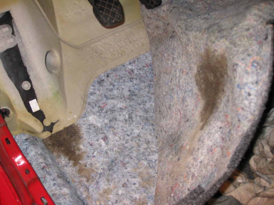

Все началось с того, что в ноги начала литься жидкость
Стало интересно, откуда она там появляется

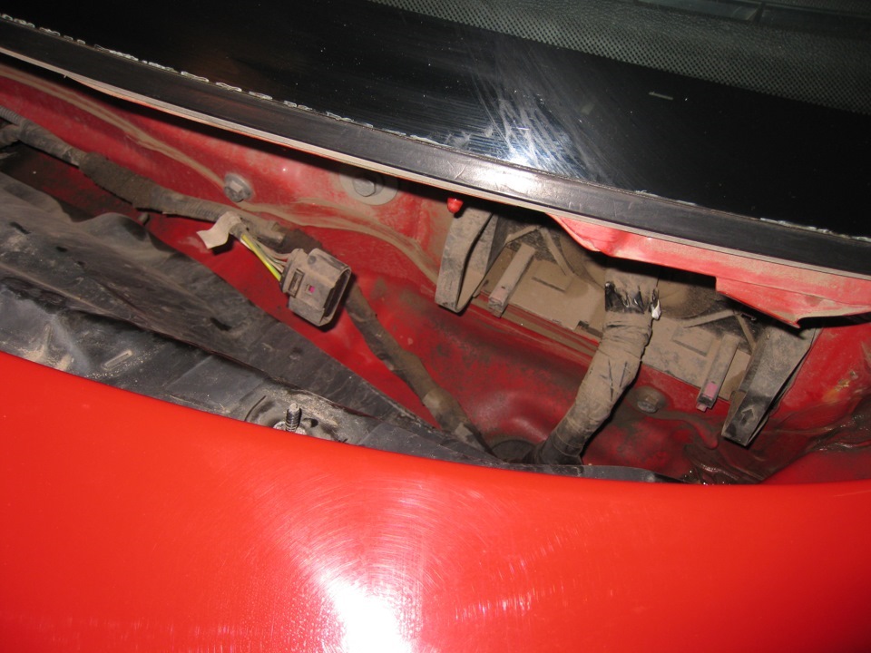

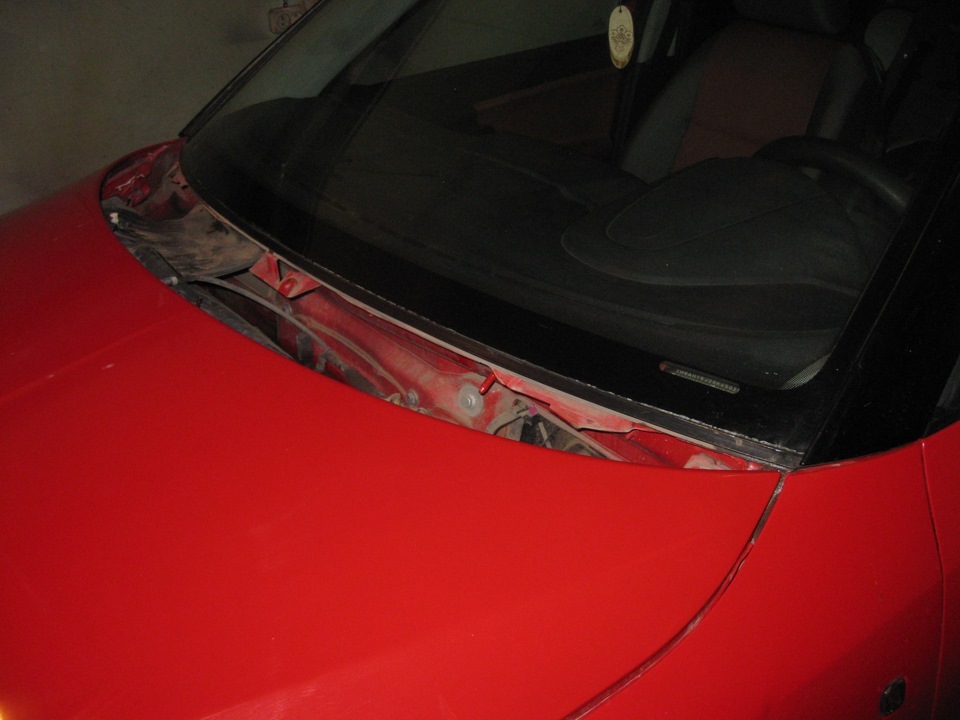

Надо разобрать жабо… Снять поводки с щетками стеклоочистителя (гайки под ключ 13), снять пластиковую накладку (2 пластиковые гайки под ключ 10), отцепить трубки с жиклеров омывателя (2е клипсы), и еще одну пластиковую панельку (5 пластиковых гаек под кл.10)…
Вот такая трубка идет… Ремонтные соединения идут подобного типа
Снимаем мотор с трапецией дворников, предварительно отцепив от моторчика колодку питания
Крепиться 2мя болтами м6, головка на 10, так же сидит на направляющей, что бы снять, надо потянуть механизм вперед.

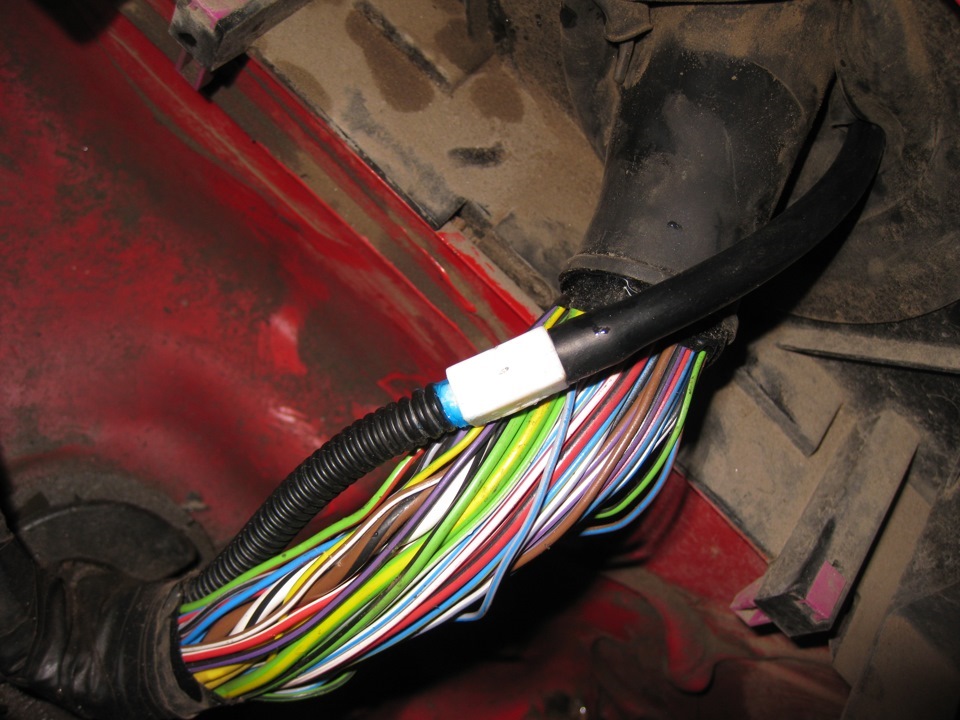

Вот мы и добрались до проводки, уходящей в салон

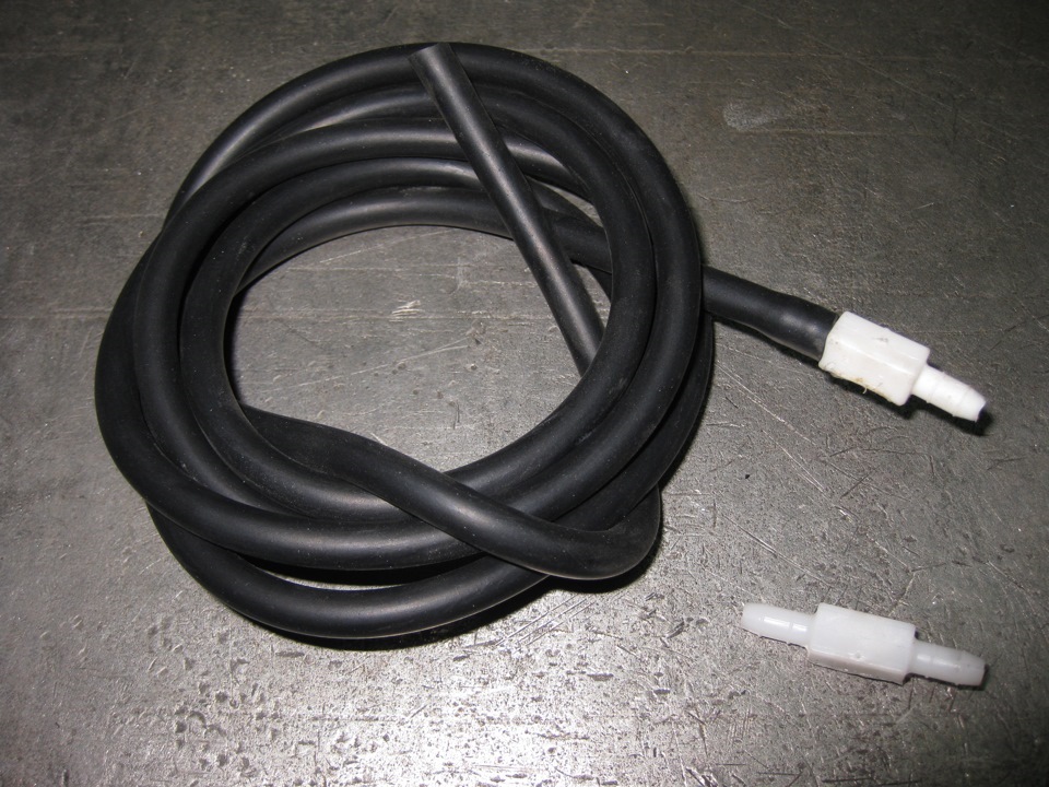

Я использовал для ремонта трубку омывателя от Лады Калины.

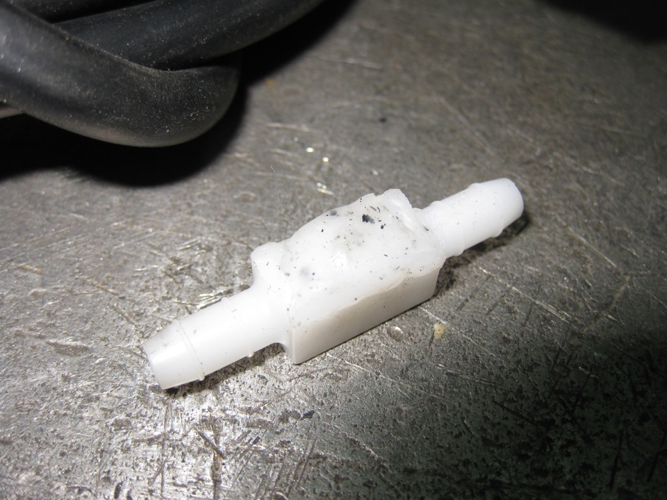

Для соединения потребуются пластиковые соединители. С двумя концами я не нашел, поэтому использовал тройники. Один конец просто запаял паяльником.
Разматываем изоленту на проводке. Резиновая муфта, которая уплотняет соединение жгута проводов с кузовом имеет два каких то отростка круглого сечения. Один срезал, и туда тик в тик входит трубка.
Продеваем трубку в салон.
В проводке находим трубку, разрезаем осторожно, что бы ничего лишнего не отрезать =)
В пластиковую трубку соединитель входит очень туго. Поэтому немного растягиваем трубку круглой отверткой, или бородком. Смазываем немного герметиком соединитель (для пущей герметичности). Вставляем в пластиковую трубку на всю длину.

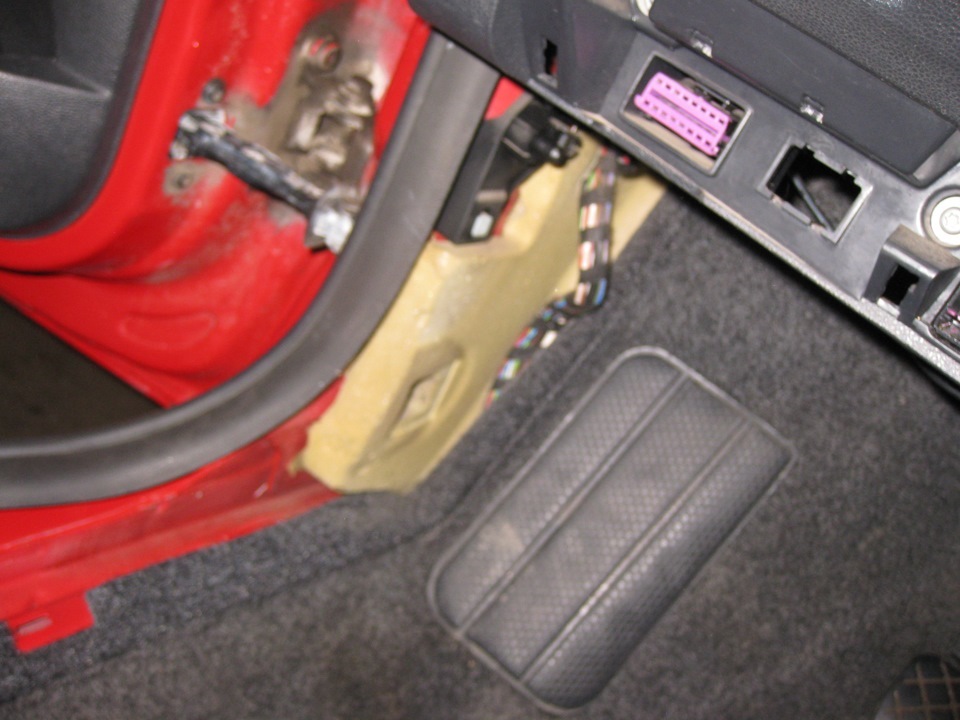

Снимаем защитные панели из темного пенопласта (хз че за материал), если есть.
Оттягиваем ручку открывания капота, и в этом положении снимаем отверткой фиксатор
Снимаем ручку.
Откручиваем один саморез, на фото видно под ручкой.

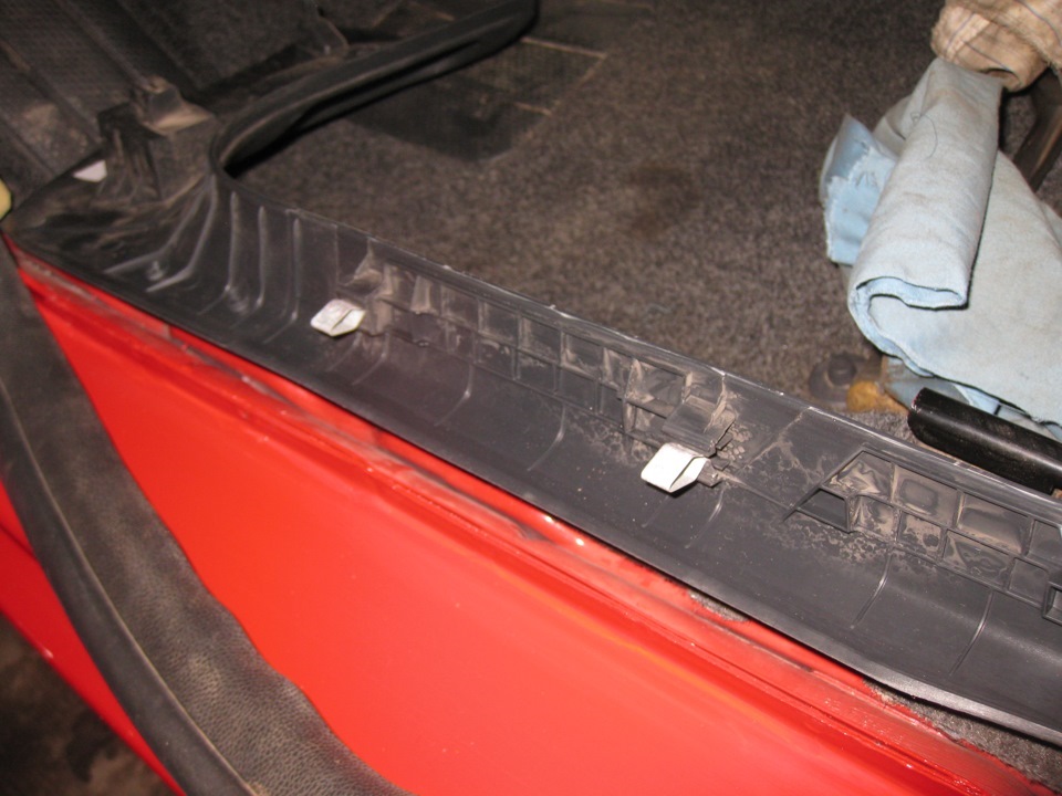

Сдергиваем накладку порога. Сидит на стальных клипсах

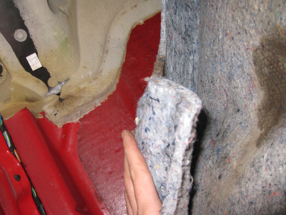

Оттягиваем ковролин что бы не мешал подобраться к жгуту.
Заводская шумка довольно таки не плохая =) Толстая, а на полу на метал положены битумные антивибрационные листы.

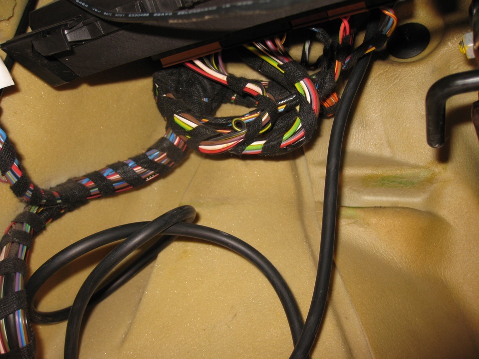

Находим под панелью засунутую трубку
Откусываем гофрированную трубку в районе порога, немного достаем из жгута. Отрезанный поврежденный участок остается под панелью.
Засовываем смазанный герметиком соединитель. Для дополнительной фиксации затянул пластиковой стяжкой, хотя и без нее все отлично держится.
Далее, прокладываем резиновую трубку вдоль проводки, можно притянуть стяжками что бы не болталось, но не сильно, что бы не перетянуть.
Соединяем резиновую с пластиковой. Готово. Проверяем работу заднего омывателя. Нигде ничего не бежит.

А номер тройника не кто не подскажет что на втором фото?

А какой диаметр соеденителей? Спасибо
6-7мм, они стандартные для трубок омывателей

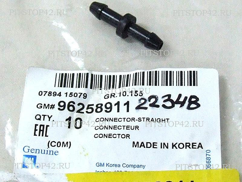

на всякий такой случай дома лежат 2 штуцера Chery T11-5207315
хороший номерок
