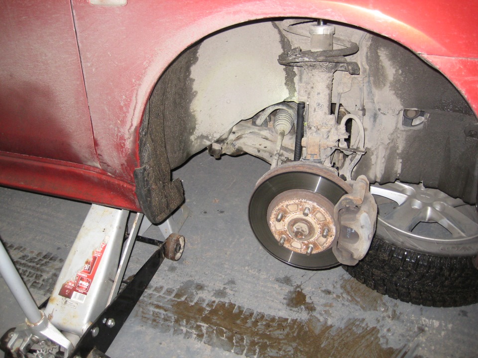

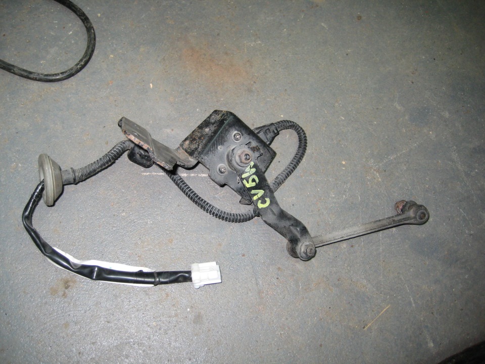

Передний сенсор был куплен от Эволюшена. Он отличается лишь лапкой крепления и усиленным болтом, для которого я заблаговременно немного увеличил заготовленное отверстие в рычаге.
Поддомкратил машину, снял колесо и установил датчик без проблем.
Намного сложнее оказалось правильно проложить проводку для него.

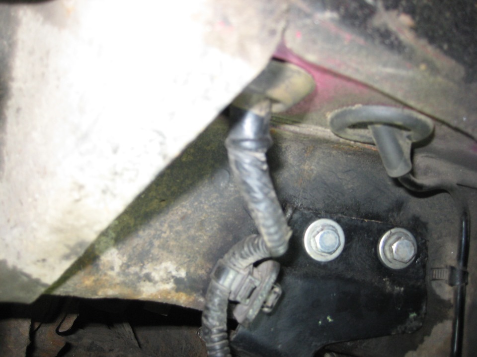

Задний датчик был от Делики Д:5, он абсолютно такой же. Для его установки тоже пришлось заранее немного посверлить. Дело в том, что рычаг когда-то менялся, а на новых нет отверстия для крепежа сенсора.
Резьба была забита грязью и покрылась ржавчиной, пришлось воспользоваться WD-40.
Монтаж заднего датчика тоже не представляет сложностей.

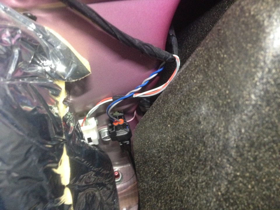

Вытаскиваем резиновую заглушку и протягиваем проводку в салон, предварительно сняв боковину дивана.

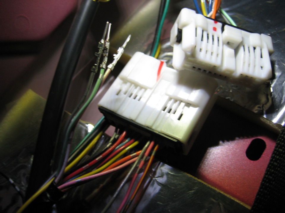

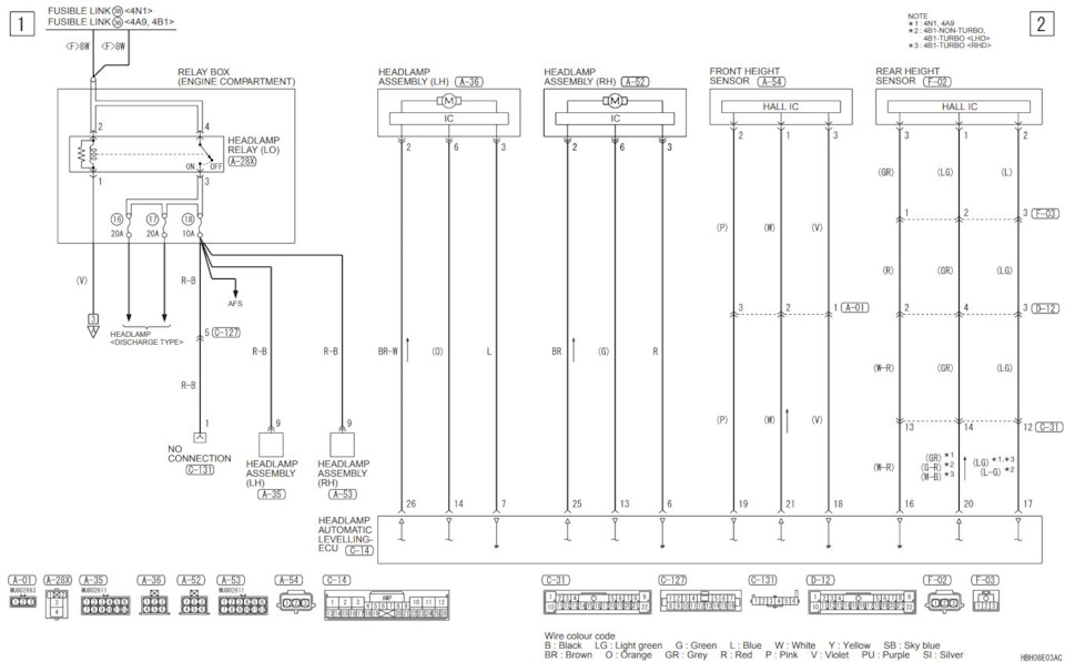

Надо сказать, что проводки для автокорректора на моем автомобиле почти не было. Она была лишь от заднего датчика до колодки у ног водителя. Но так как блок управления установлен по правой стороне за бардачком, я решил протянуть три провода напрямую по правому порогу. Старые пины вытаскиваю, изолирую и оставляю на будущее. На их место ставлю свои.
Далее занялся проводкой под капотом. Нужно было тянуть по три провода к каждой фаре и еще три провода для переднего датчика. И вот, все девять проводов протянуты до блока.
Ответный разъем для переднего датчика найти не удалось, поэтому взял пару с идентичными пинами и переставил проводку в нее.
После этого предстояло долгая пайка пинов для разъема блока. С этим я тоже успешно справился.

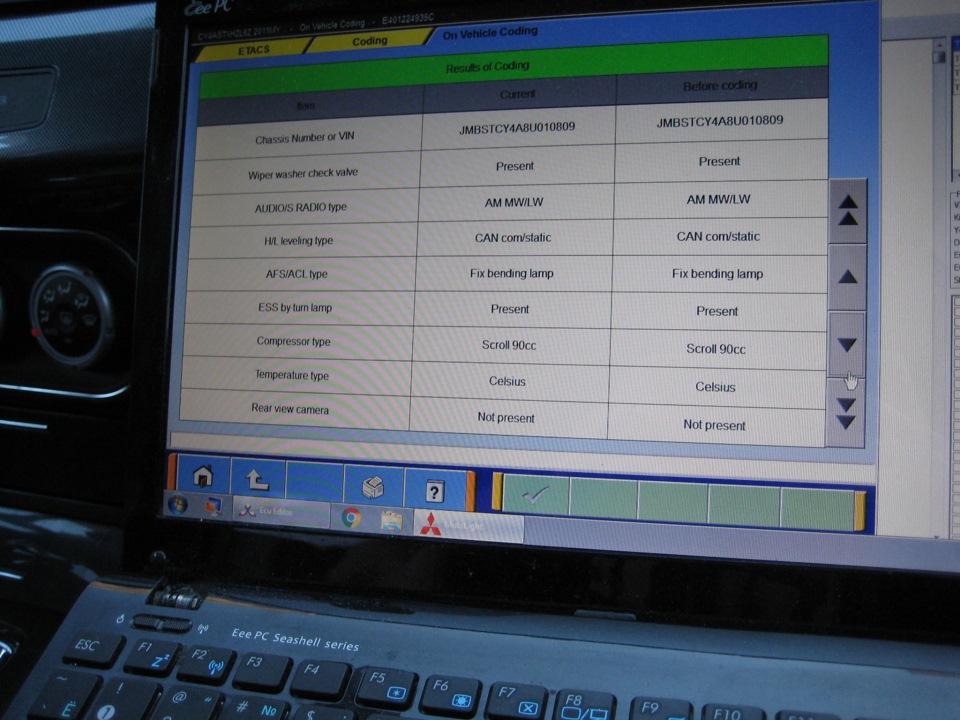

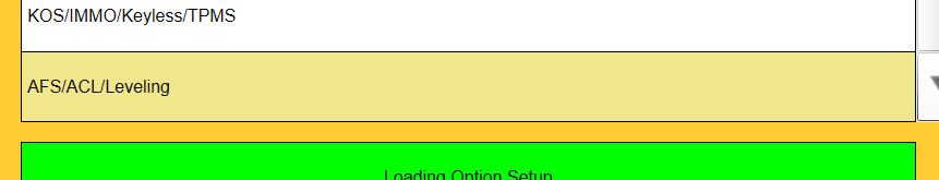

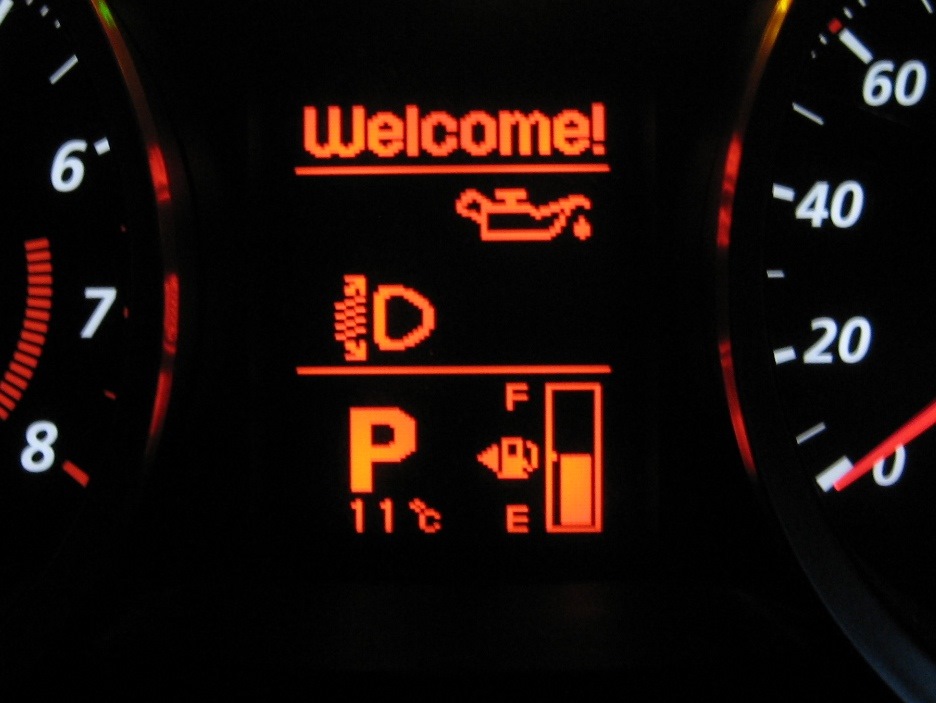

Дело за малым — активация автокорректора. Подключаю ноут, меняю кодинг и вот заветная картинка на приборной панели.
Теперь при изменении наклона кузова моторчики корректора весело жужжат. Осталось лишь убрать колесико ручной настройки и воткнуть туда какую-нибудь интересную кнопку.

Датчики одинаковые. Отличаются лишь крепежом и проводкой.
Сергей, вопрос такой. В муте афс и автокорректор диагностируются в одном меню, а блоков то два. Как они запросы между собой делят?
В рестайлинге функционал объединили в один блок.
В дорестайле насколько я понял автокорректор не имеет кана?
