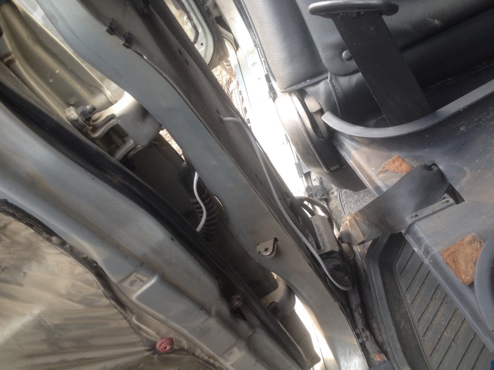

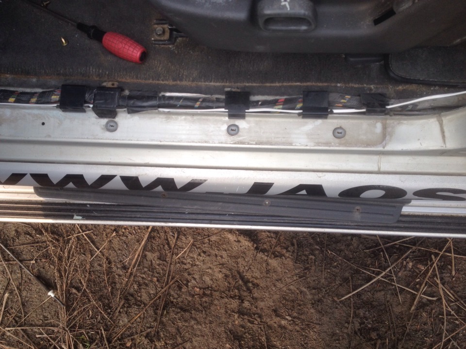

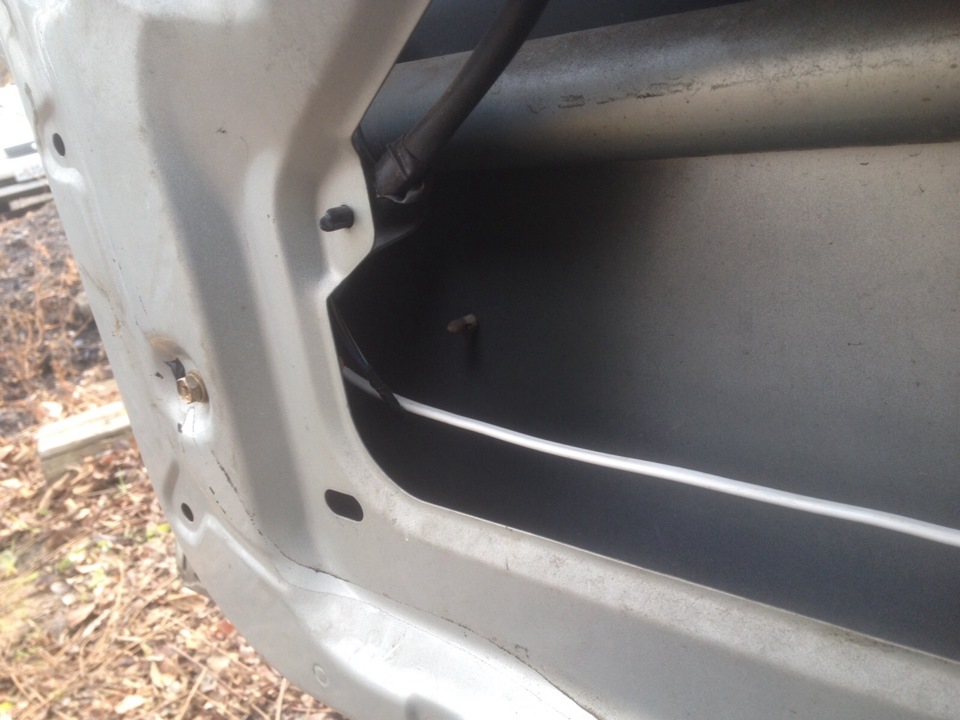

Всем привет! Сегодня устранил 2 неприятные мелочи — не открывалась снаружи задняя пассажирская дверь (был обломан язычок как и у многих паджериков) и не реагировала задвижка передней пассажирской двери на центральный замок. Заднюю сделал быстро, с помощью проволоки, а с передней повозился. Дело в том, что на соленоиде (актуаторе) двери не было питания, сам актуатор проверил — работает. Искать переломыша и разбирать торпеду не было желания, поэтому аккуратно пробросил от задней левой двери. родной провод откусил. Порядок!
