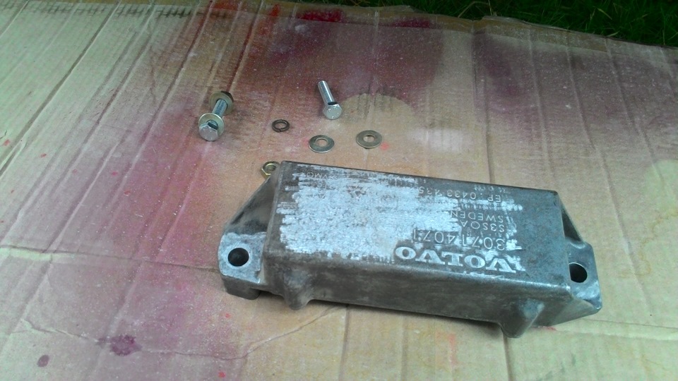

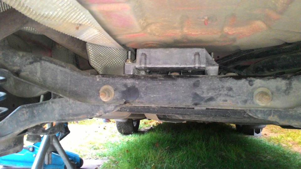

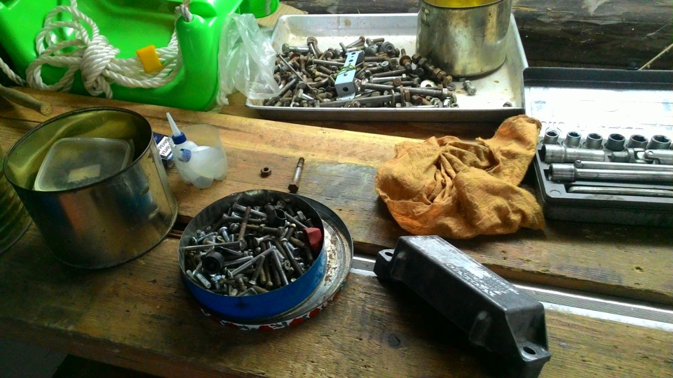

Был куплен на ффклубе демфер от вольво, ценник гуманный 1000р. Встает идеально . Болты взял в гараже на даче, если не ошибаюсь 8, 10 не влезли, шайбы, гайки и конечно-же гроверы ( крепеж советский ).
По моим субъективным впечатлением стало немного потише.

подскажите дилетанту!)))что он даёт?как работает?
Он гасит вибрацию с колес
Каким образом?
Блин, вот лучше конечно обратиться к интернету с этим вопросом. Попробую обьяв нить своими столами. В нутри груз на подвесе, часть колебаний переходит на груз который на подвесе и за счет этого они гасятся

Вопрос по демпферу и тем, кто ставил — если машину нагрузить и народ на задний ряд усадить, днищем стучать не будет по демпферу?
Ставил сам . Нет, балка прикручена к кузову и она не двигается
