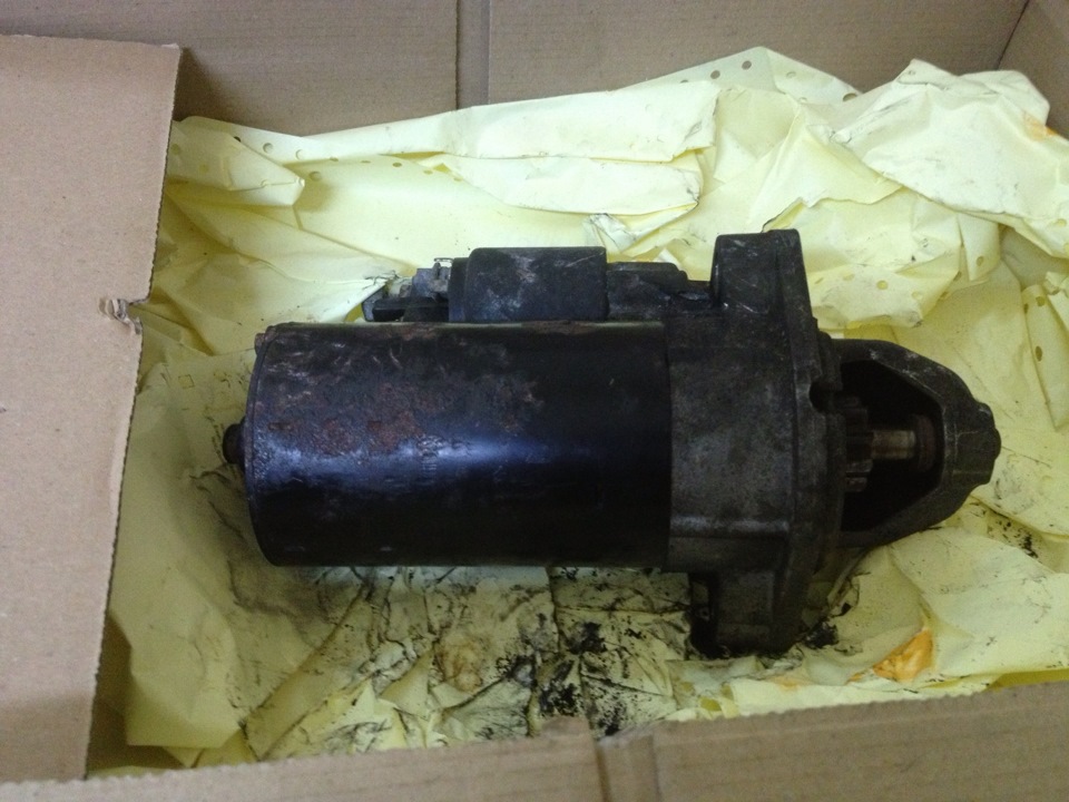

Недолгие переговоры с немцем на ебае и через 20 дней 1600 рублей забираю я коробочку на почте:)

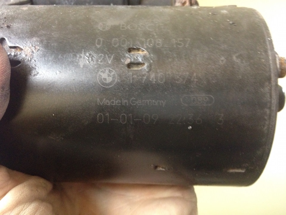

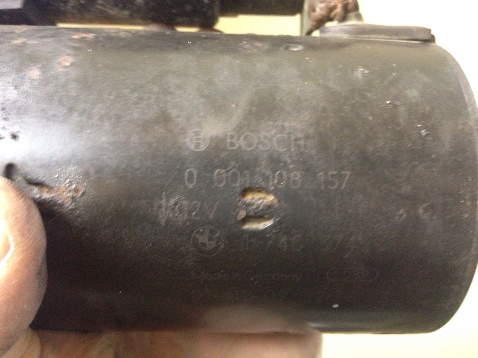

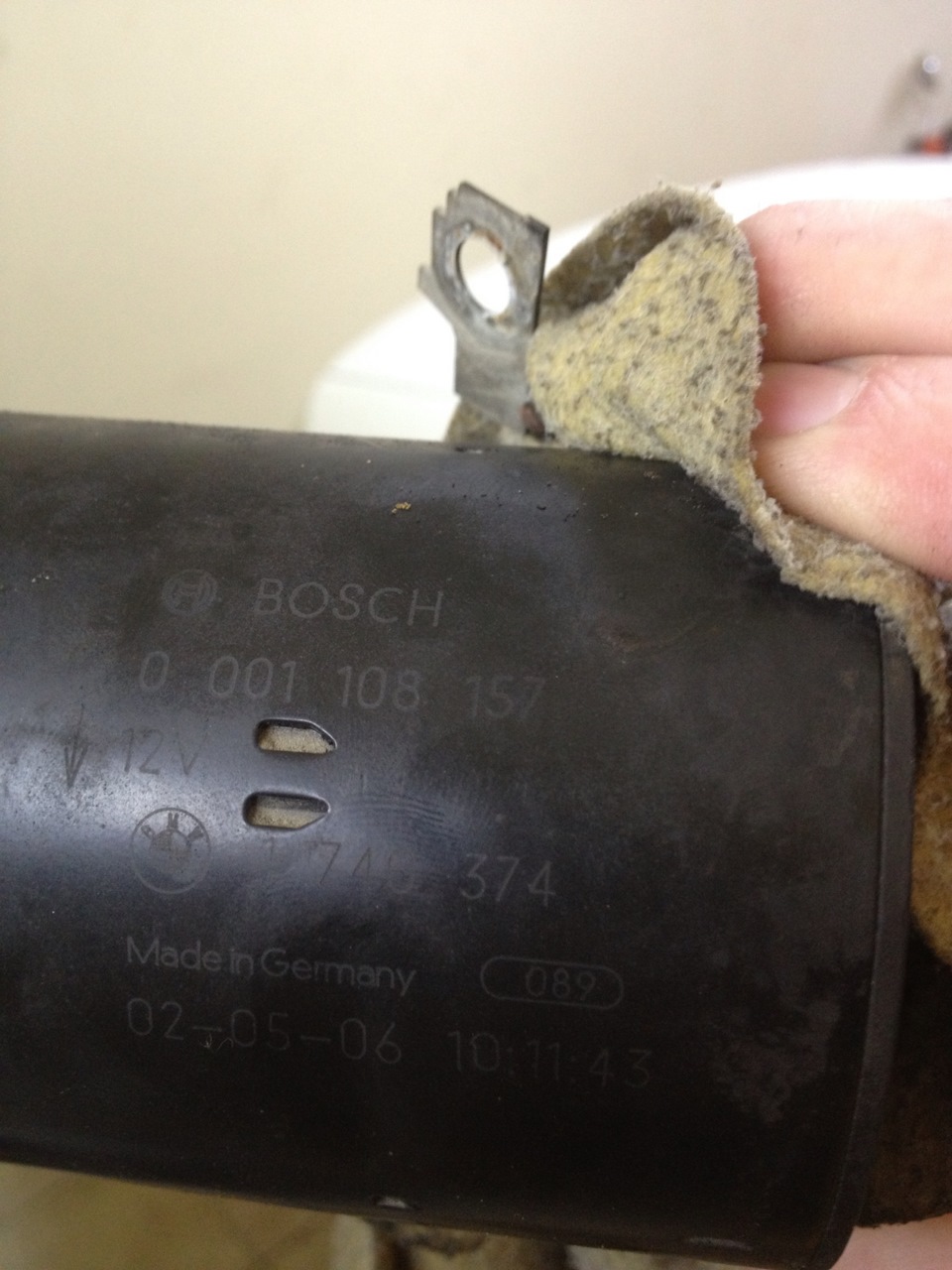

-далее не снимая стартер отсоединяем проводки плюсовые и аккуратно вытаскиваем но не доконца
-откручиваем тонкие проводки
— ставим новый(бу)
В той же последовательности…
Прикручиваем клему и о счастье :) заводиться
Но рем комплект уже заказан и родной стартер будет в дальнейшем перебран и положен в резерв на полочку ;)
На последней фото родной стартер и выглядит внешне куда лучше чем немецкий :)
