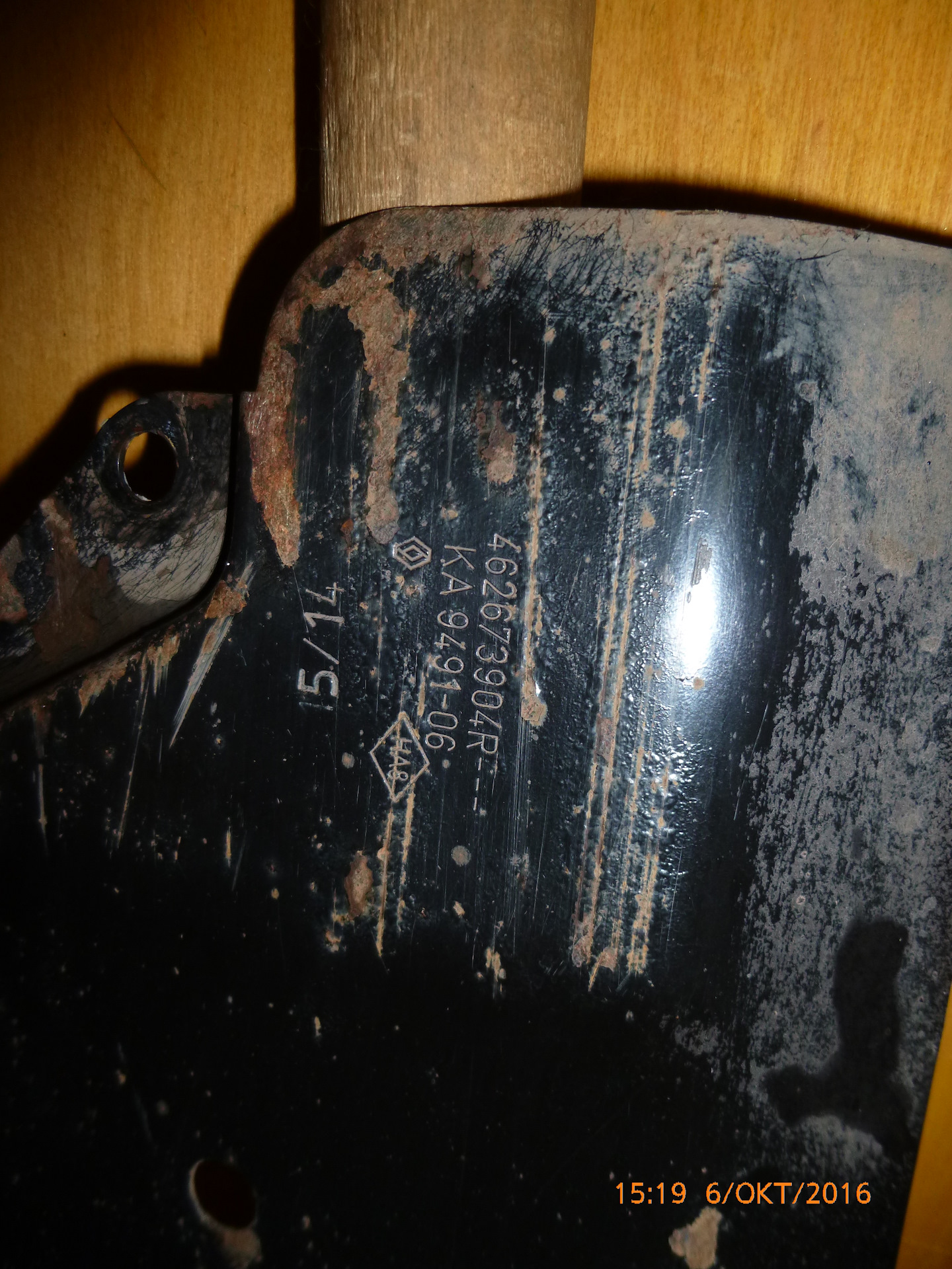

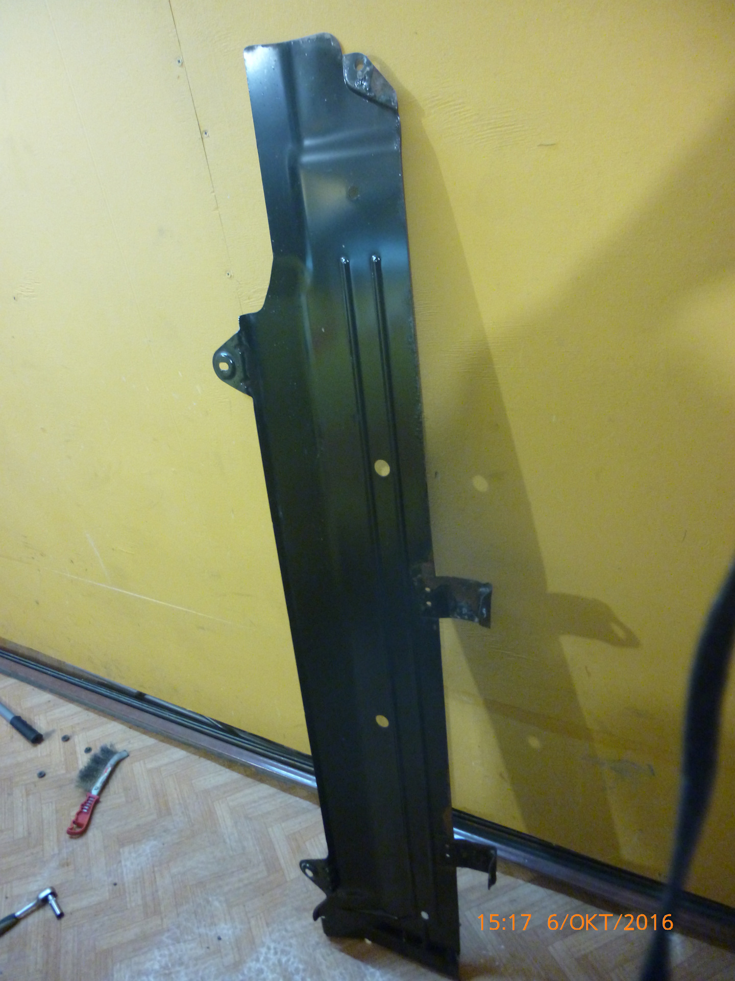

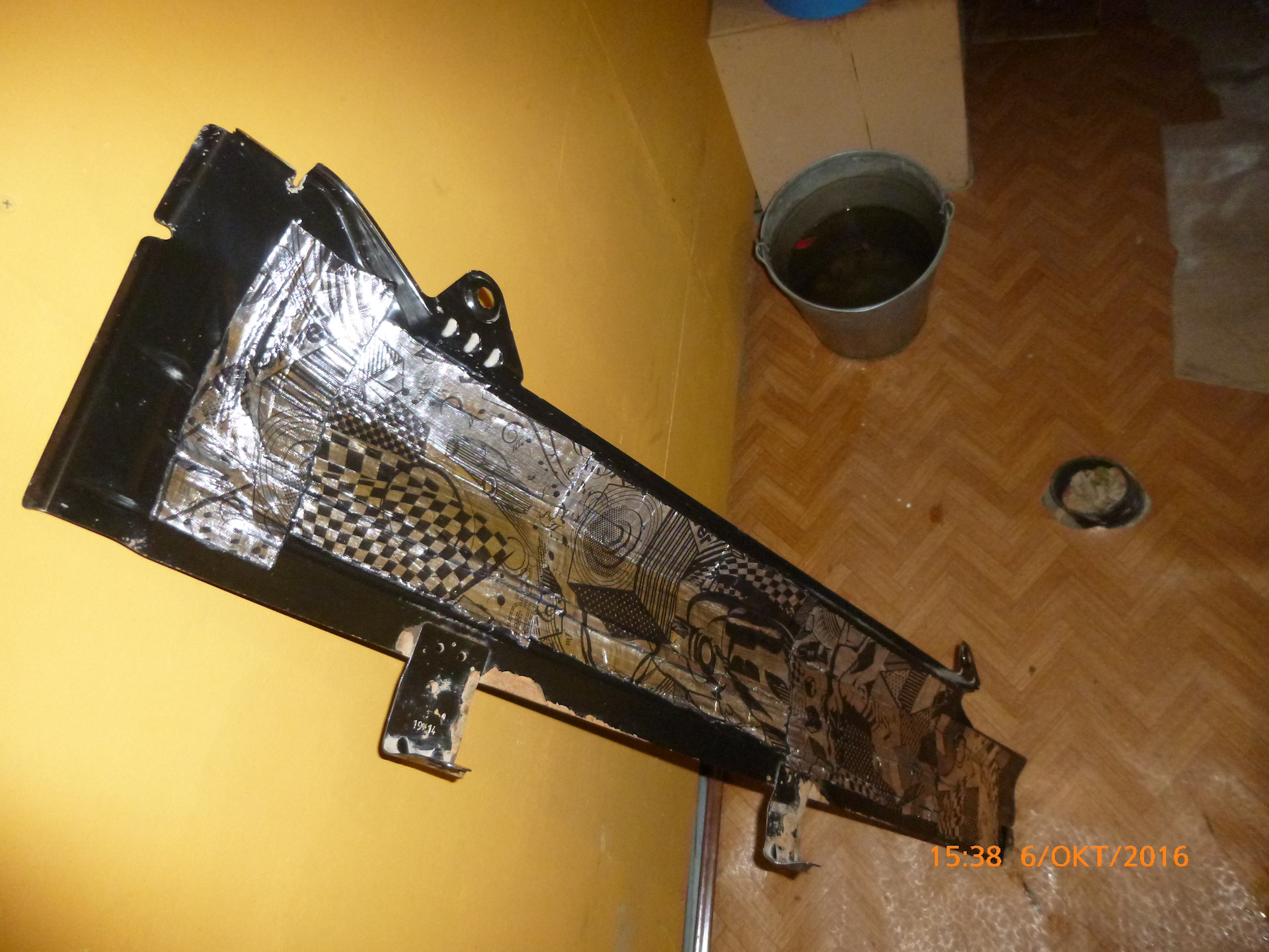

У нас защита трубопроводов звенит, шумить надо.
Вот на днях был на подъемники у меня она на мертво сидит
Откручиваеш, шумиш, увидишь разницу!
Добавлю, на данный момент она у меня сгнила, прям дыры!
