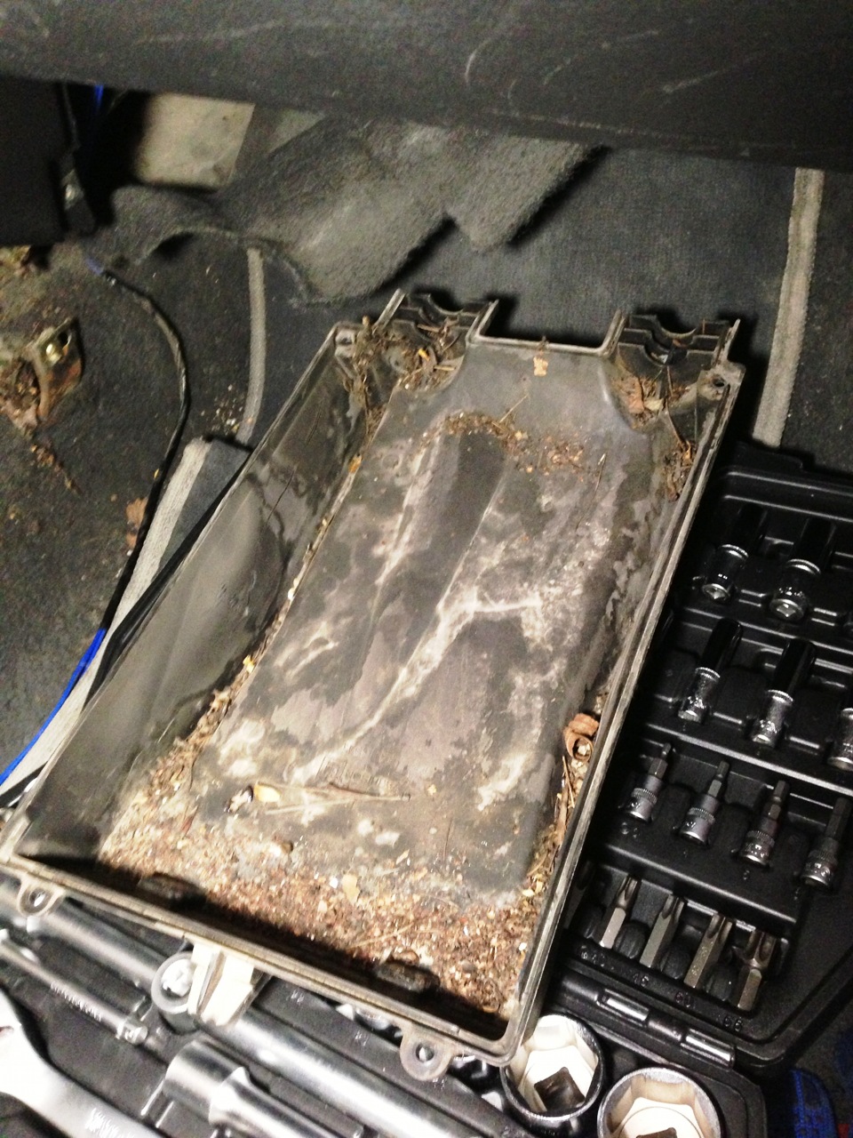

Ну собственно продолжу тему холода в салоне… Запись надо было сделать еще месяца пол назад, но все руки не доходили. По делу: замена термостата ничего, а ждать час-два пока прогреется салон слегка не удобно… Вот я и решился промыть радиатор печки (заранее спасибо, что отговорили покупать новый)…
Первым делом завернул в магазин "Все для лабораторий": купил каустическую соду ("ест" органику) и лимонную кислоту (боремся налетом, кстати можно чайник от накипи ею же почистить).
Загнали пОциента в гараж и начали разбор полетов :)
Как снимать центральную панель расписано миллион один раз. Да и как радиатор печки снимать тоже… Добавлю только то, что после "шумки пола" очень туго подлезать до дальних болтов крепления поддона ну и вообще там рачком пришлось постоять…
Сняв пластмассовый поддон, обнаружил некое кол-во экскрементов… Думаю это тоже способствовало меньшему прогреву воздуха, т.к. часть ячеек все таки были забиты мусором.
После чего нужно его отцепить от системы охлаждения… Для жлобов бережливых людей как я: я взял лейку и 5ти литровый бутыль, ну и постарался "словить" охлаждайку… 20% все же ушло в подвал, но это же не 100% :)
Дальше несем домой и начинаем "химичить" :) При работе с каустической содой обязательно одевать перчатки и очки! При соприкосновении с телом вызывает хим ожоги, если в глаза- можно ослепнуть.
Ну а дальше по циклу:
1)обильно промоем водой (удивляемся фекалиям обильно вылетающим из радиатора) до момента, пока не пойдет чистая вода.
2)заливаем теплый\горячий раствор соды каустик в радиатор и радиатор опускаем в ведро с горячей водой.
3) обильно промываем водой (радуемся новой партии фекалий) опять до чистого потока воды
4) заливаем теплый\горячий раствор лимонной кислоты и опускаем в ведро с горячей водой, ведро ставим на плиту и "варим" пол часика.
5) обильно промываем водой см. пункт 3.
При желании данный цикл можно повторить 1-2-3 раза… я сделал сода-кислота-сода.
В итоге: в машине жара :))) приятно удивлен результату…
P.S. летом промывал систему охлаждения промывайкой abro… до *опы она видать :)

привет. подскажи сколько соды растворял на какой объем воды. и как долго смесь была радиаторе? час или больше? масленые отложения разъело?
я хочу промыть полностью систему ОЖ не снимая радиаторы. но боюсь что бы радиатор не разъело))
Соды… не помню уже) на глазок xD гм. 100 гм. на два литра думаю с головой будет. в радиаторе. минут по 5ть, и промывал, повторяя несколько раз операцию.
всю нельзя- там разные металлы, алюминий к примеру. покусает :\
думаешь грам 300 каустической соды на 6 листров воды разбавить и прогонять в системе минут 30, страшного ничего не случится))))? меня напригает мысль что может разъесть алюминий, иди знай есть они у меня в системе ОЖ или нет)))).
радиатор основной алюминиевый

а на лето можно основной радиатор таким образом почистить. Молодец, а где можно эту соду приобрести?
ну у нас, как я писал выше, есть магазин "все для лабораторий" там можно многие реагенты купить. Но основной радиатор промывать ею не стоит… тут медь, а там алюминий, в реакцию вступит. лимонкой можно промыть основной, а вот каустиком не стоит.

А подскажи пожалуйста, как можно определить действительно ли мне эту соду дали или какойто другой порошок? Может реакция какаято должна быть при разбавлении или при нанесении на какой нибудь металл?
ну конечно можно пошутить, мол: сыпани на руку :) но я уверяю что делать этого не стоит) по факту итак увидишь, что при промывке какахи вытекать начнут, но если уж сильно проверить хочецо, то первое что приходит на ум: взять небольшой кусочек мяса и окунуть в раствор- должна реакция пойти. но это имхо, я не химик :)
сегодня попробую, уже снял радиатор
