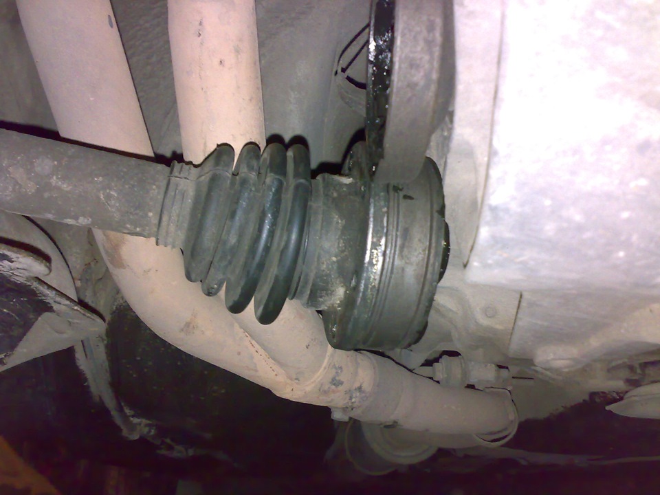

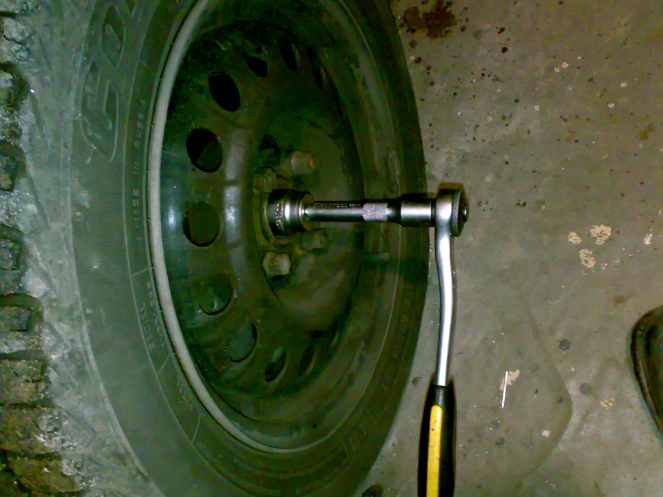

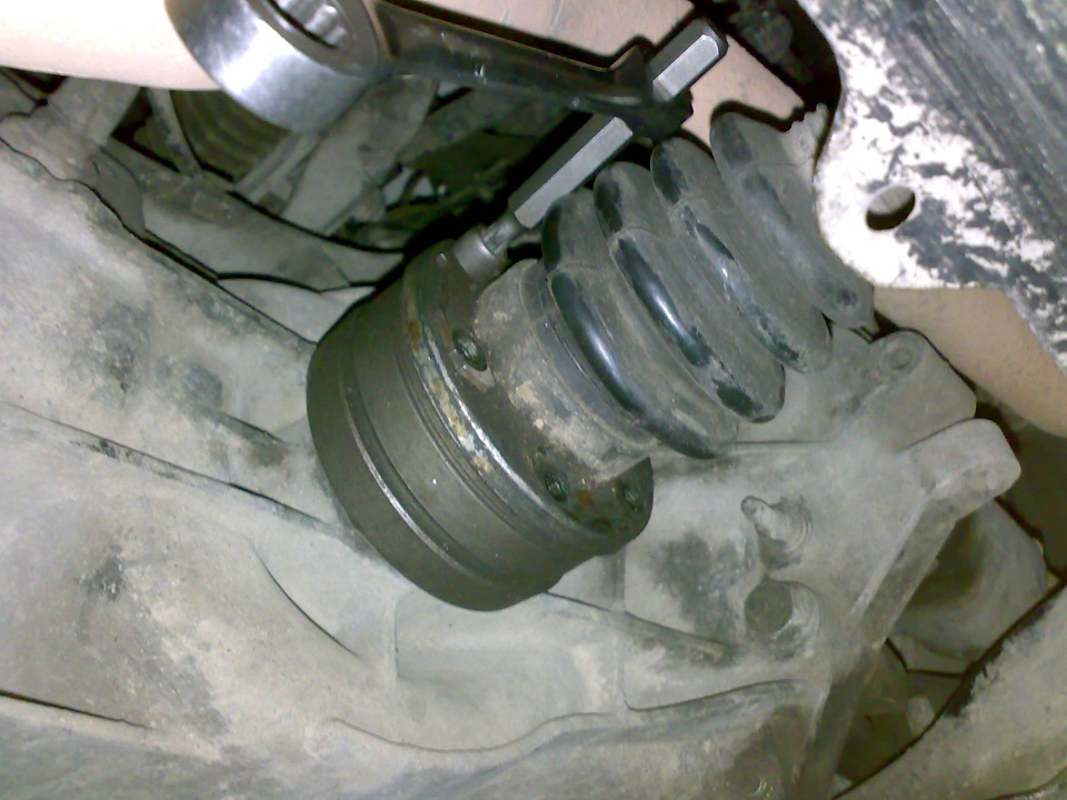

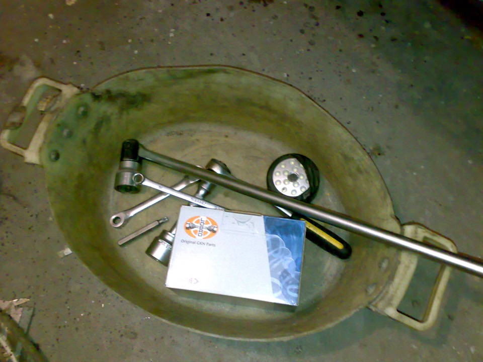

пыльник ноунейм продержался всего полгода www.drive2.ru/l/6710515/
GKN хоть стабильно год ходит ((

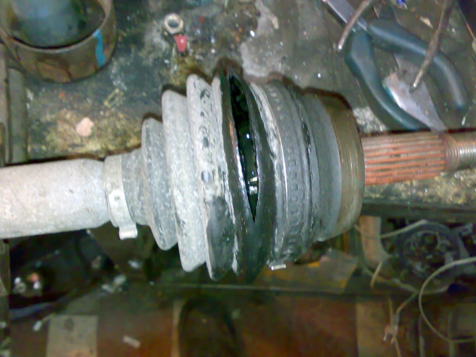

вернемся к истокам ))
дальше по накатанной

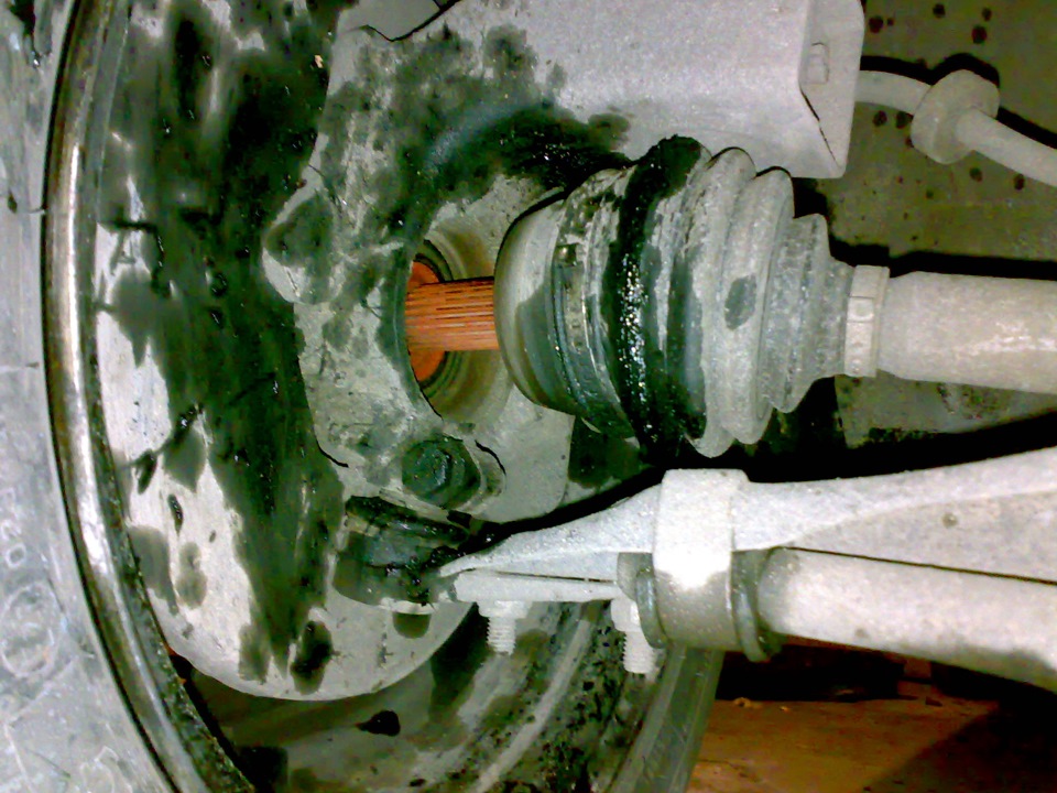

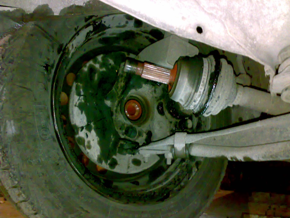

теперь пару нюансов : у меня внутренний шрус легко выходит из фланца
в этом положении наружный до конца не выходит из ступицы
но достаточно просто повернуть колесо и место образуется
последние N штук раз пыльники рвались именно так — по ребру на самом большом диаметре

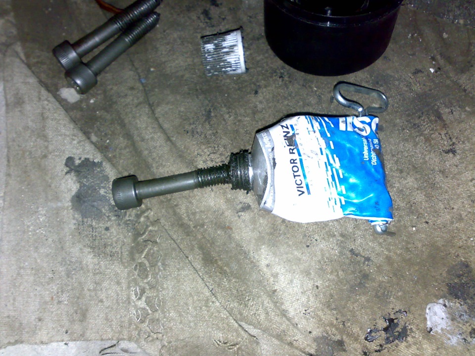

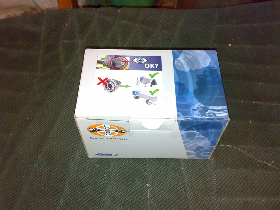

новый
болты — на герметик
ну и немного золотой осени ( вечером уже слякоть началась )
всех с праздником !

Знакомая трещина на пыльнике… Я установил вместо нового пыльника на пассат старенький с другого привода (запасного), но еще адекватный вполне. 15 тыс км а ему хоть бы что
они почему то все так лопаются ))
Нива пыльники (фирма брт) рулят )!
год — полтора пробега (30тыс.км) пыльник как новый)
год — полтора и ГКН держится . надо искать полиуретан наверное — уже хотел )))
Вот правый менял пол года назад www.drive2.ru/l/6421915/ трудится исправно) и слева стоит точно такой же, и ездит как и сказал год-полтора)
Хотя даже не полиуретан, обычный)
Так что советую)

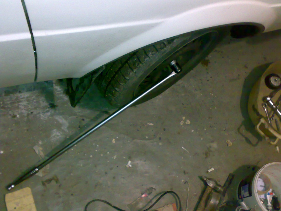

Нифига себе вороток) Я не могу нигде такой найти.
да вроде везде полно в магазинах инструментов, например : uniontools.ru/shop/item/v…tok-s-sharnirom-aft-b1230
Надо обзавестись, а то вечно на вороток трубу одеваю для таких дел)

Полиуретан от ВАЗа не вариант? Вроде по размеру должны подходить, их хватает года на три если каждодневная езда. Ещё есть SKF универсальные, но они дорогие.
да все никак не дозрею — оно рвется неожиданно, хватаю то что есть под рукой и ставлю . надо будет подготовиться капитально ))
Раньше GKN получше был, на Пассате внутренние шрусы менял шесть лет назад-пыльники ещё живые. А вот наружные-хорошо если на год хватит, не заметил вовремя и привет, новая граната!
вот и слежу )) зато всегда свеженькая смазка в гранате !

Как перепробовавший несколько видов пыльников предупрежу: нивский пыльник по внешнему диаметру слишком большой, только винтовым хомутом затянется… Стандартным хомутом не затянешь, будет негерметично. А вот девяточный пыльник садится идеально. У меня слева почти 2 года трудится, ни одной трещинки пока. С правой стороны за 2,5 года 3 "ноунейма" переменял — сначала лопнул тот, с которым машинку купил, потом Patron, потом Torque))

т.к я ставил немецкий пыльник шруса (шел вместе с смазкой) наружный уже больше года и тьфу, тьфу все норм
номер ГКН : www.autodoc.ru/Web/part/gkn_loebro/5035/art/300315
они все идут со смазкой, хомутами и новыми шайбами и гайками . слева пару лет держится, справа за год второй меняю
да, выбора действительно немного. другие варианты за пыльник накладные.
сейчас посмотрел, я ставил RUVILLE 756900, но по этой фирме нет подходящей замены
в нашем магазине рувилль совсем дерьмовый в наличии . у человека через месяц порвался (
