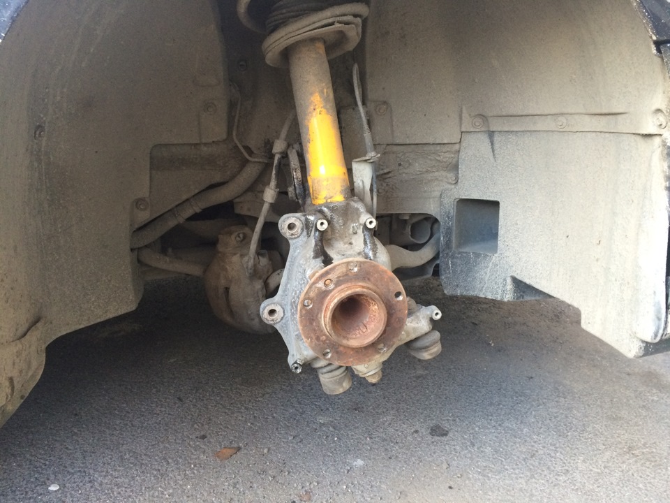

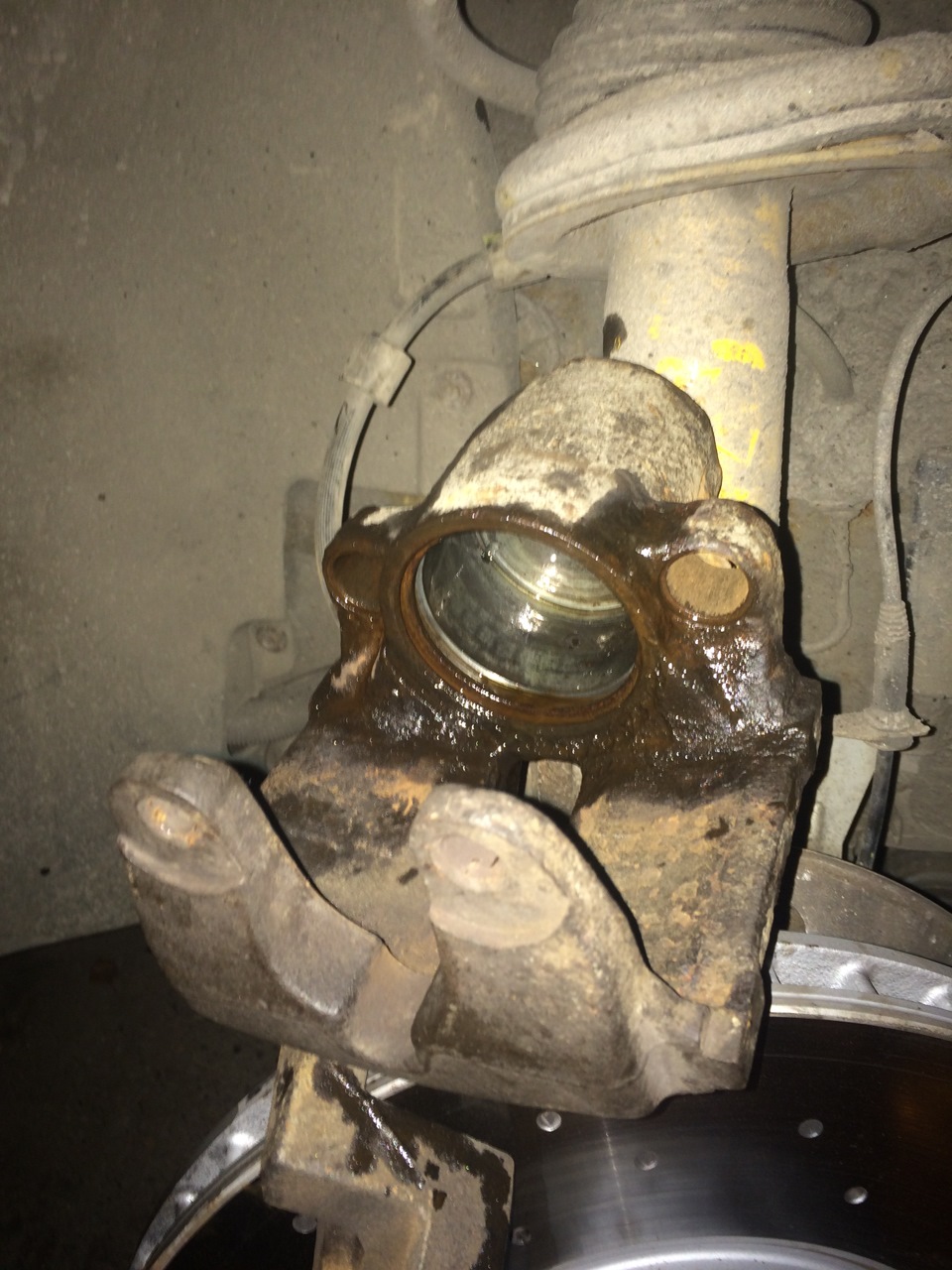

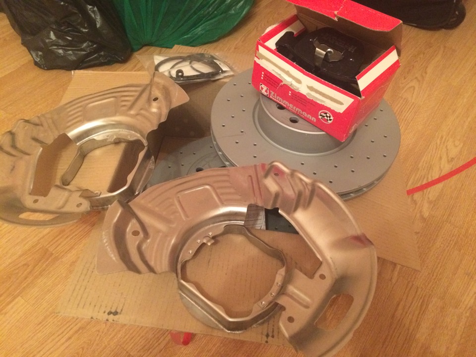

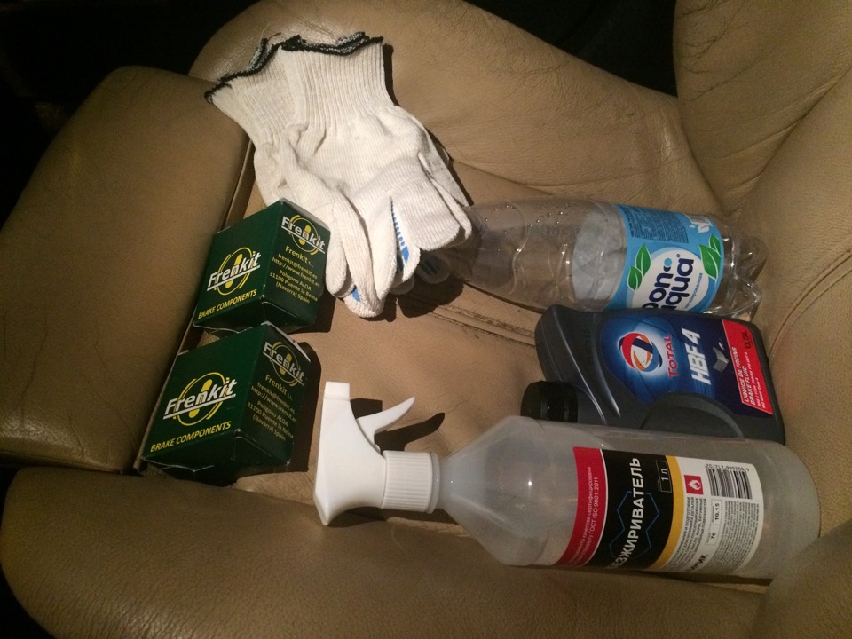

Было поменяно:

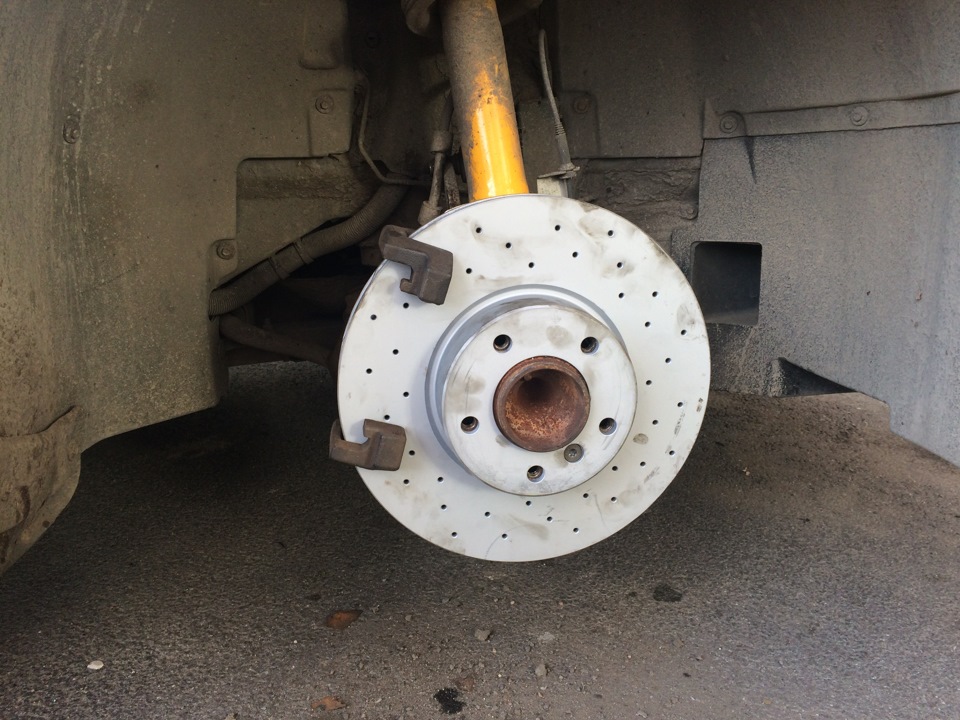

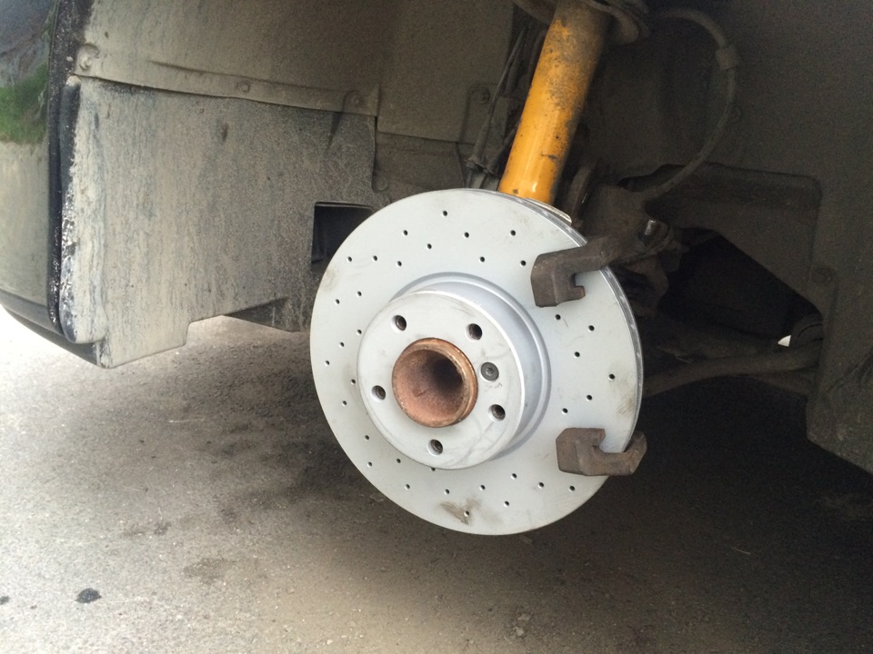

1) Диск тормозной вентилируемый Otto Zimmermann ( 150.1296.52 )
2) Колодки тормозные дисковые Otto Zimmermann ( 21486.190.1 )

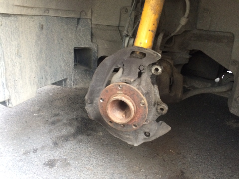

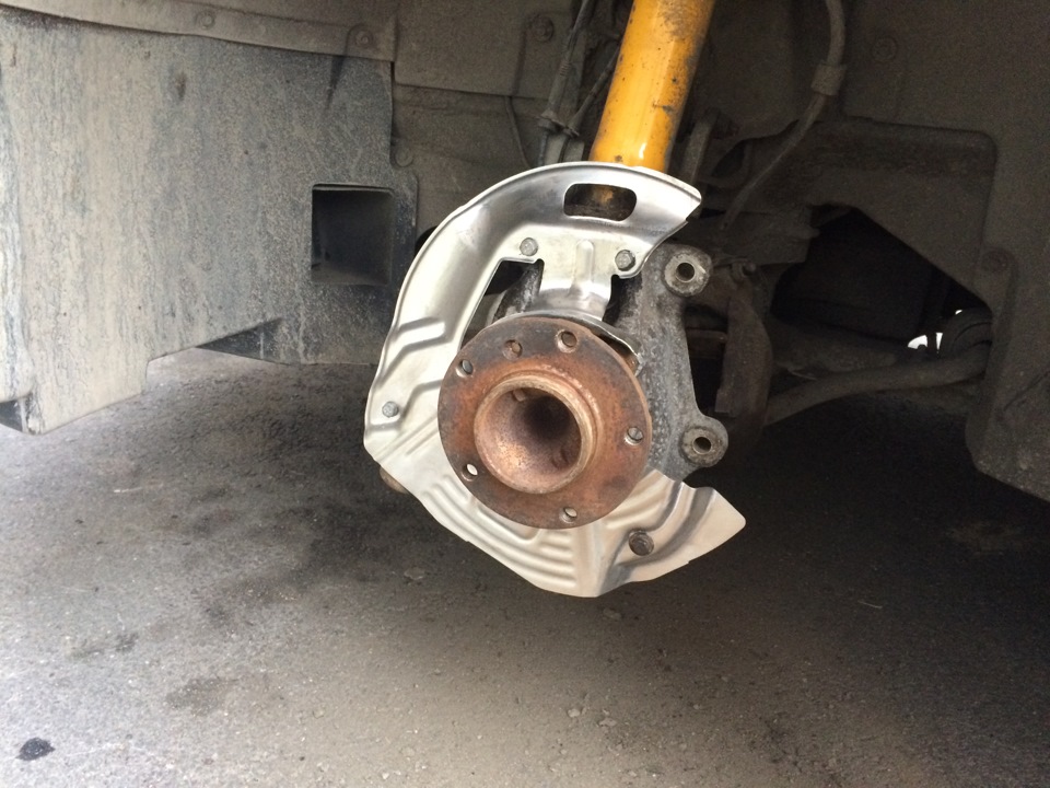

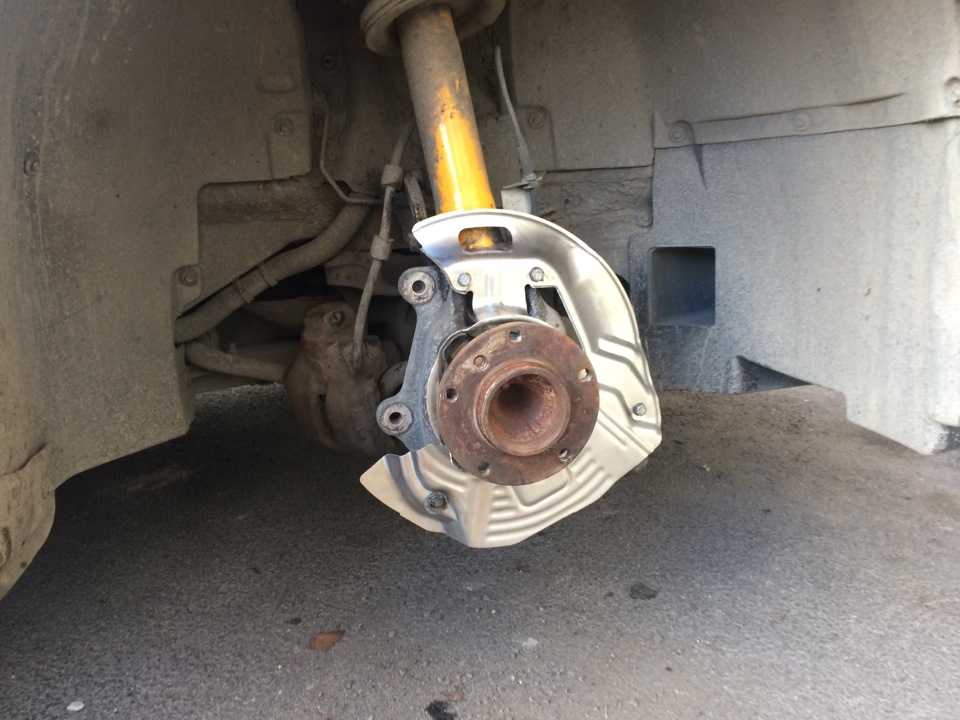

3) Кожух защитный переднего тормозного диска левого BMW ( 34 11 1 162 955 ) Наконец то я их поменял, старые уже прогнили и во время движения цепляли тормозной диск и тем сам издавали очень не приятные звуки…((
4) Кожух защитный переднего тормозного диска правого BMW ( 34 11 1 162 956 )
5) Датчик износа тормозных колодок передний Bosch ( 1 987 474 958 )
6) Ремонтный Комплект суппортов. На суппортах сальники были в некоторых местах вылезшие и тем самым мешали ходить поршням тормозного цилиндра и затормаживали колесо, особенно на новых колодках и дисках…(Процесс не буду подробно описывать, т.к. он всем известен)Все было разобрано, вычищено, собрано и прокачано. Теперь все работает как и должно от завода)
Заехал помыл двигатель, все чисто и приятно!))

Что бы поменять защиту диска, ступицу же надо снимать ?
Вообще по уму надо, но я другое решение нашёл.
Я догадался )))
молоток!

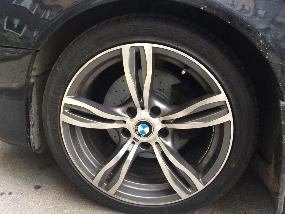

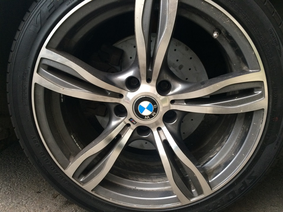

Мои брембо не скрипят, пока их не доведешь до синего)))
Все супер! Опробовал?
Да, тормозят отлично, так опробовал что пар шёл)))
Отлично, надо себе такие поставить)))
Ставь, не пожалеешь)
Для моего стиля вождения — они в самый раз!))
