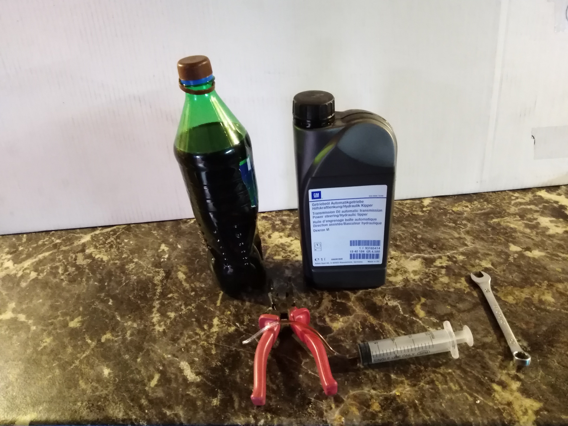

Нам понадобится жидкость ГУР 1 литр (я выбрал Motul ATF 6…номерок для заказа 103217), плоскогубцы, ключ на 10, бутылка пустая и приспособление из шприца с подходящей шлангочкой (можно капельницу использовать).

Шприцом откачиваем жидкость из бачка ГУР в бутылку
Откручиваем бачек ГУР (один болт), там два шланга: тонкий (обратка), идет на рулевое колесо и толстый, идет к насосу ГУР. Нам нужен тонкий, его отсоединяем от бачка и вставляем аккуратно в бутылку
Отсоединяем толстый шланг (с него бежать не будет ничего) и снимаем бачек ГУР для его промывки (можно бензином)
Ну вот теперь можно приступать к полной замене и прокачки:
1) На не заведенном двигателе начинаем крутить руль до упора из стороны в сторону…жидкость с обратки (тонкий шланг ГУР, который в бутылке) начинает выходить, крутим пока не перестанет литься (около литра выйдет)!

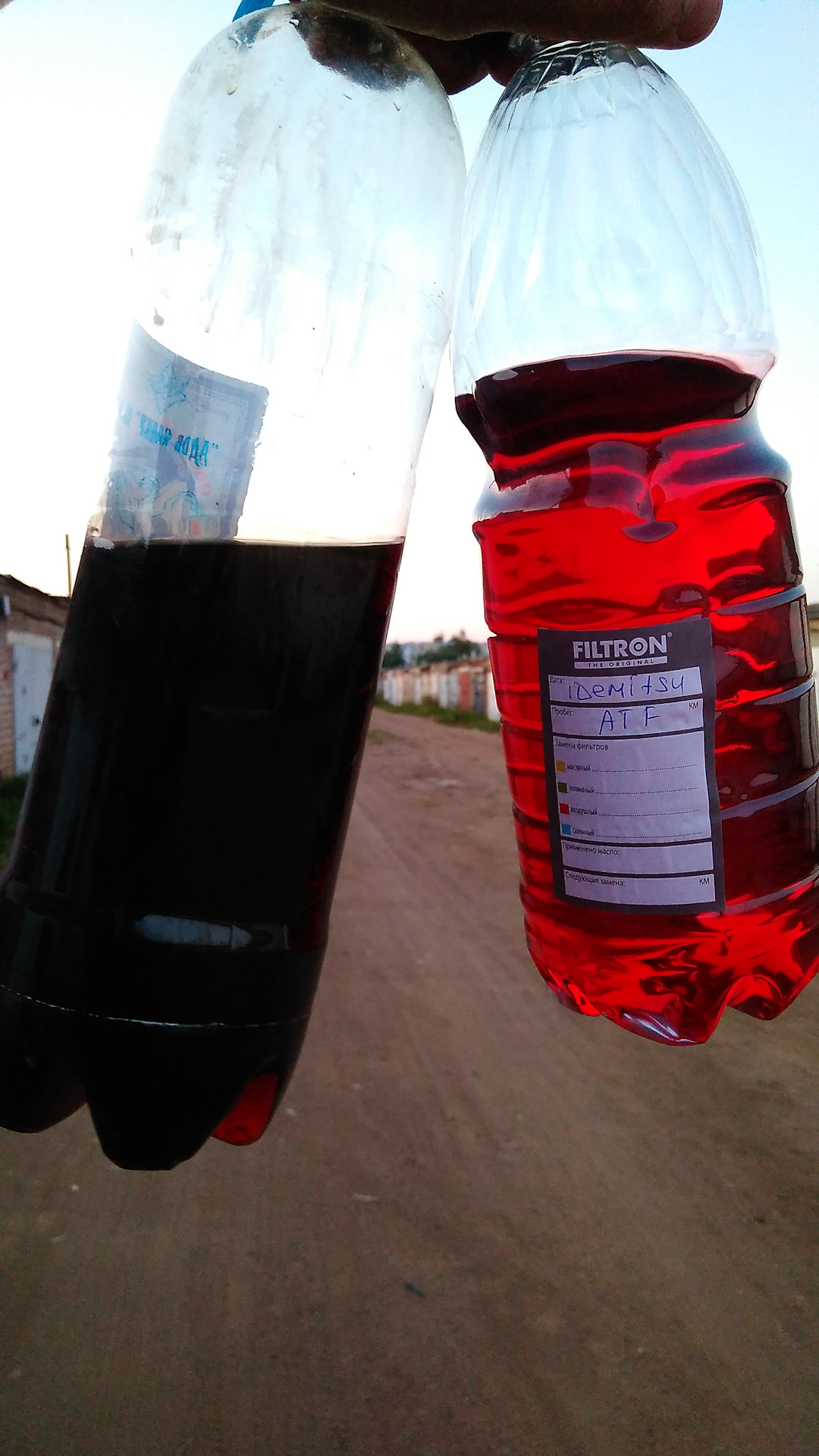

Спасибо за статью. Сделал все так же, но не вывешивал — нет двух домкратов, руль хоть и тяжело но крутится и так. В бачке было где то 300 гр. масла, плюс с обратки слилось при вращении руля, общий объем примерно 800 гр. Бачек не снимал — пробег 60 т.км — внутри чистый, толстый шланг (подача) соответственно тоже не снимал, только обратку. Цвет слитой жидкости — как на фото ниже, запах немного горелый. Заливал GM Декстрон-6, он же и был залит с завода, при пуске двигателя сразу сильно запенился, пошел треск, гул — думаю ну все, конец ГУРу, но это выходили пузырьки воздуха, система-то завоздушилась. Через несколько минут все нормализовалось, руль по ощущениям стал легче вращаться.

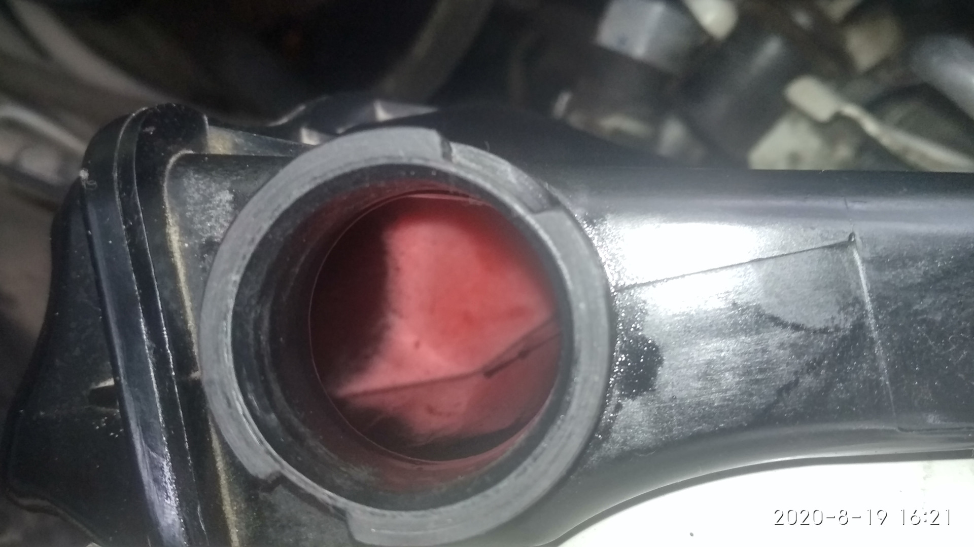

Подскажите, как выглядела старая жидкость? В сравнении с новой?
Примерно так наверное
Какого цвета новая жидкость?
Обычно алого цвета
