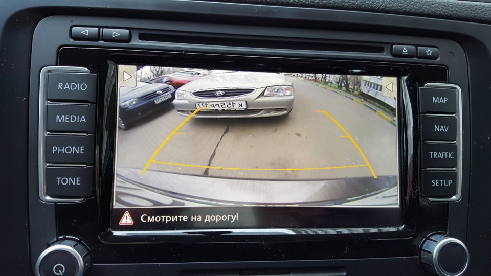

Качество изображения, на мой взгляд, очень достойное.
Пасмурный день:
Глубокая ночь:

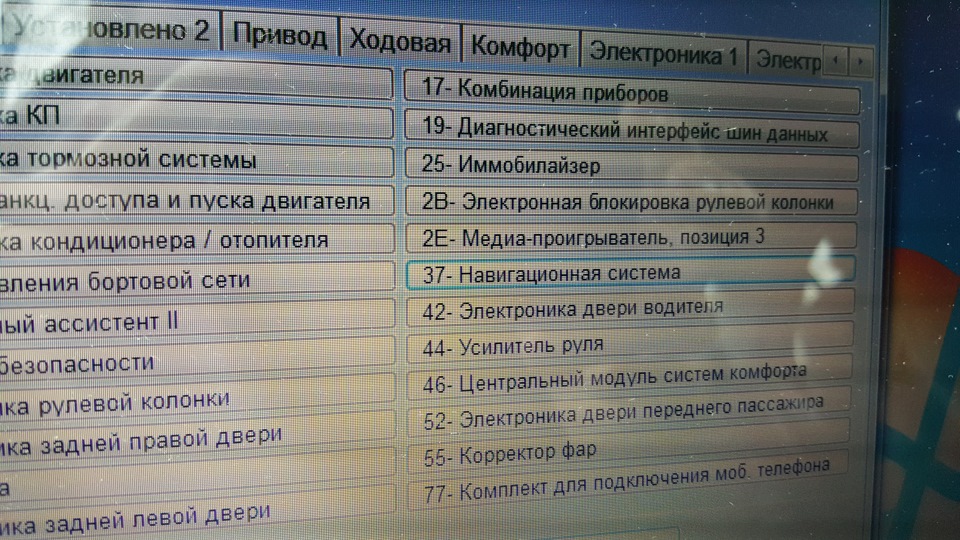

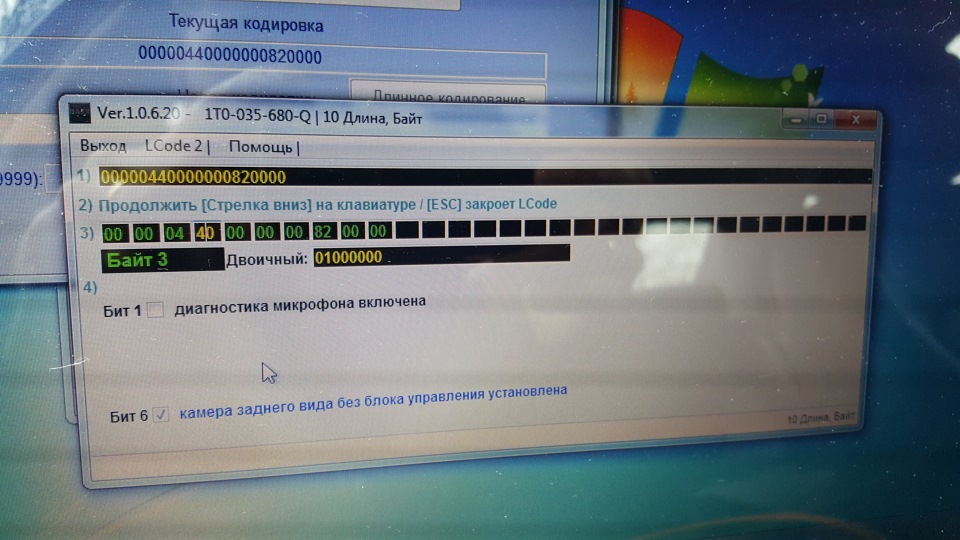

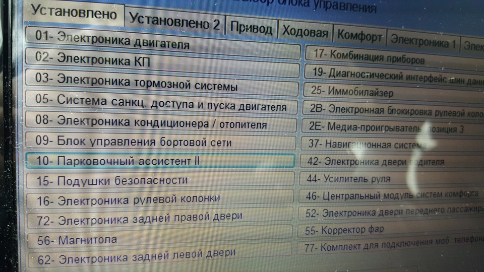

Пропись камеры в рнс:
37блок — кодирование — длинное кодирование — 3 байт — 6 бит.
Так как у меня установлен с завода парктроник, то для его отображения на фоне изображения с камеры нужно то же это прописать.
Пропись камеры в парковочный ассистент:
10 блок — кодирование — длинное кодирование — 0 байт — 5 бит.

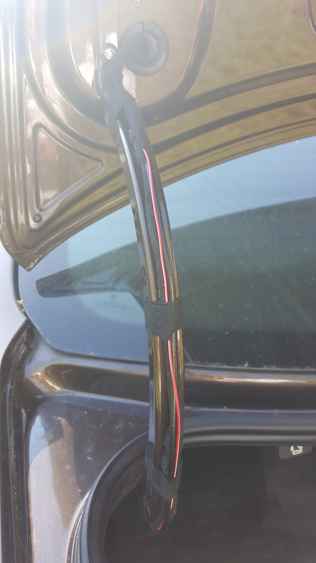

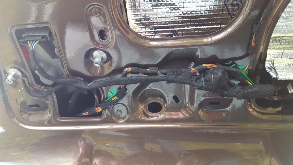

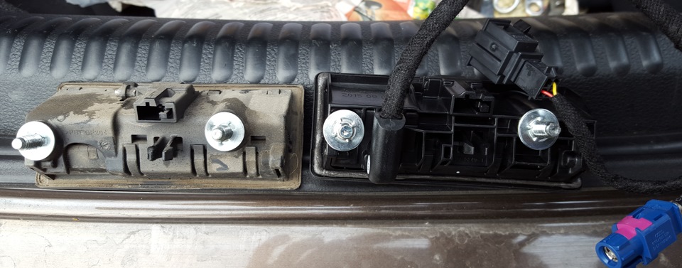

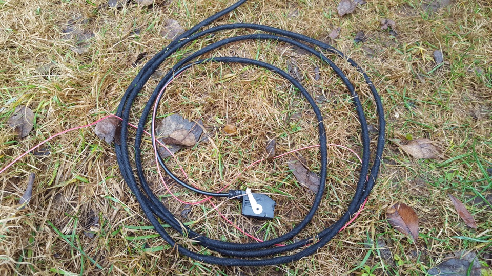

Изначально хотел вести провода от камеры по правому борту, но сняв пластиковый чехол с правой дуги крышки багажника обнаружил отсутствие под ней отверстия для проводки (как слева). Возможно из-за года выпуска моей тачки (11 год).
_________________________

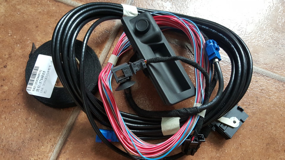

Так как Китайцы прислали до кучи моток с 15 метрами мохнатой изоленты аля VAG (к пальцам она плохо клеится, но за то сама к себе липнет просто отлично! А это, собственно, самое главное), то обмотал ей полностью всю проводку ))
Провода от камеры на дуге крышки багажника крепить нужно прямо СВЕРХУ основного жгута проводки, а не рядом параллельно, иначе кабельная шахта не защелкнется на дуге крышки багажника.
Ручка открывания багажника с камерой имеет по периметру слой серого герметика-уплотнителя, которого нет на обычной штатной ручке:

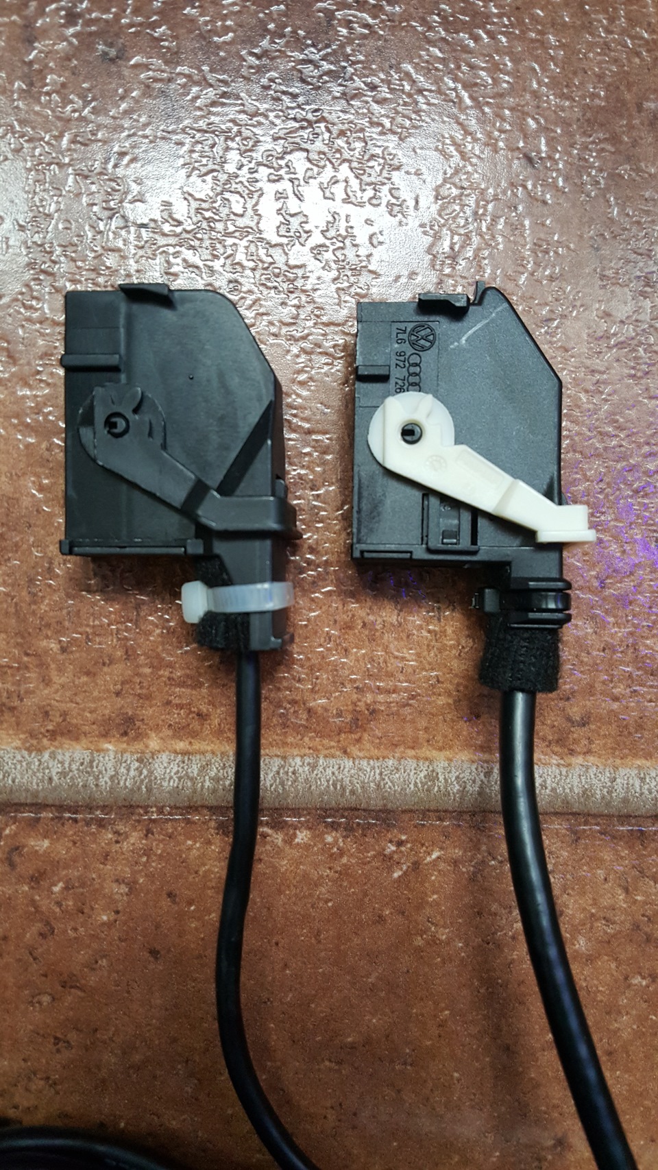

Отличия:

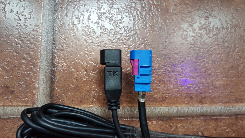

Так как у меня оказалось 2 комплекта проводки для камеры (с синей фишкой и чёрной\Китай), то есть возможность показать визуальные отличия всех проводов и фишек.
По факту обе проводки Китайские, только одна хорошего заводского качества, а вторая нет.
Тем не менее, назову заводскую оригинальной, не заводскую с чёрной фишкой — Китайской ))

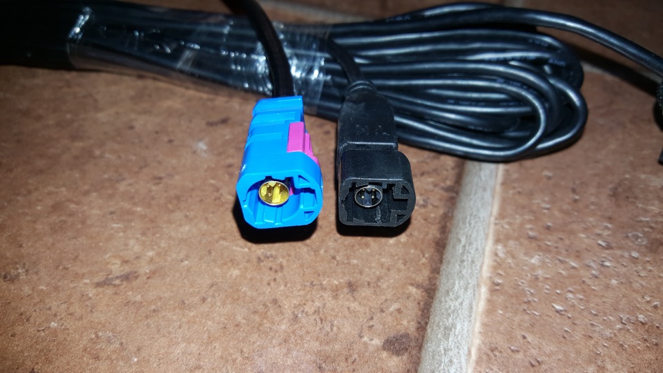

1. Видеокабель оригинального провода справа заметно толще китайского слева:
Возможно именно из-за этого у многих встречаются проблемы с появлением синего экрана, наводок\помех на изображении при использовании тонкого VGA провода. Предполагаю, что у тонкого просто плохой экран.
2. Синяя фишка оригинального провода разборная в отличие от чёрной Китайской.
(По сути это не принципиальная мелочь)
3. Остальные оригинальные провода наоборот тоньше и имеют двухцветную окраску в отличие от Китайских одноцветных.
Все фишки и маркировка на них выполнены заметно аккуратнее на оригинальном комплекте нежели на Китайском.
4. Оригинальный комплект стоит заметно дороже, чем Китай (с уважением, Ваш Кэп ).

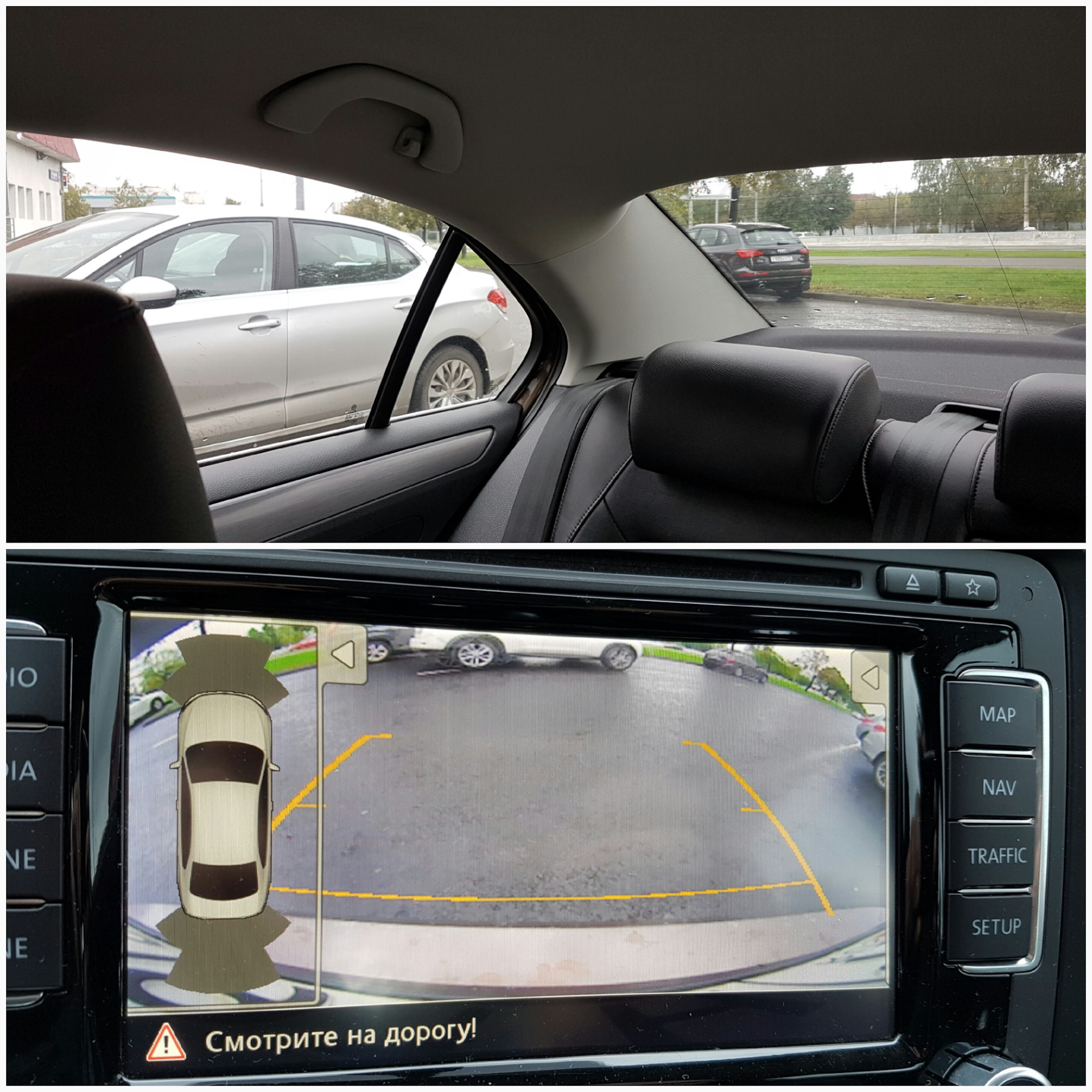

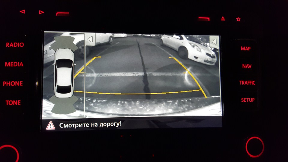

P.S. Очень удобно стало выезжать на дорогу задом со стоянок, очень хорошо видно проезжую часть позади себя и приближающиеся авто (в то время, когда в окна и зеркала совсем ничего не видно, пока аккуратно не высунешь тачку на полкорпуса назад и волнуясь при этом, чтобы не снесли зад):

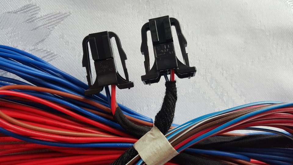

А что за круглый разъем и 2 пин? куда они втыкаются?
? Не понял о чем ты…
проводка для камеры
Синий штекер к синиму на камере, плоский черный в рнс…
а те два пина последнем фото куда?
Не 2, а 3. Питание камеры, земля и провод на лампу заднего хода, для включения камеры при включении задней передачи.
а куда это вставляется?
Разъём в разъём от камеры в ручке багажника. Конец красного провода идёт вместе с видеокабелем до рнс (это плюс для камеры). Остальные два провода (синий и коричневый) подключаются на крышке багажника под обшивкой, их никуда тянуть не нужно.
