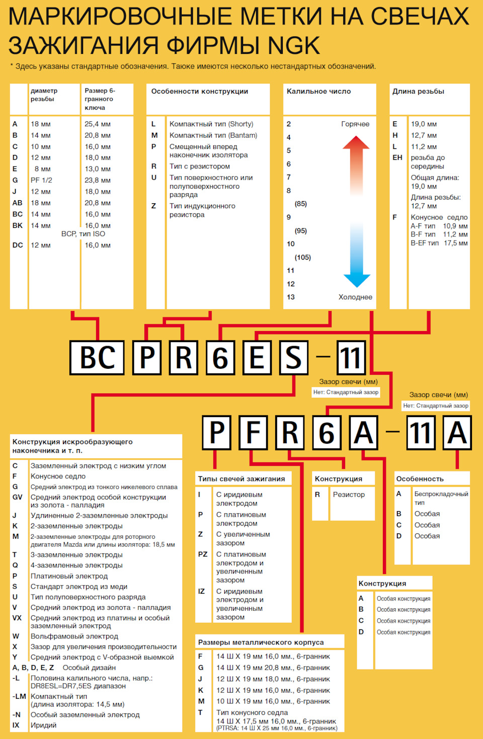

Все знают как менять свечи. Да на 80 000 км (рано, рекомендуют на 120 000км). Вот и я решил посмотреть как чувстует себя мой мотор. Как-то кажется, вроде провал на кикдауне большеват стал. После 60 000 ТО-4 у ОД я к ним не ходок, гарантия кончилась. Официалы постоянно косячили.
Переливание крови (масла) и смену легких (в.фильтров), движку каждые 10 000км полезна. Сейчас стараюсь после 7 000 км.
Недотерпел до 120 000. Начитался про моменты затяжек по мурзилке.

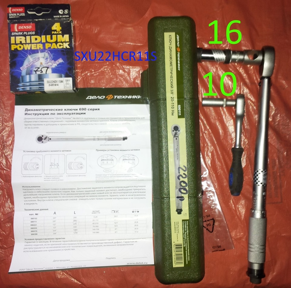

Одолжил динамометрический ключик.

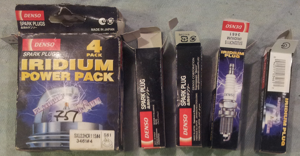

Свечки Денсо жгли и мозолии карман в багажнике еще с лета. Дайка гляну в зиму как оно там внутри. Выбрал время. Подождал пока остынет двигатель!

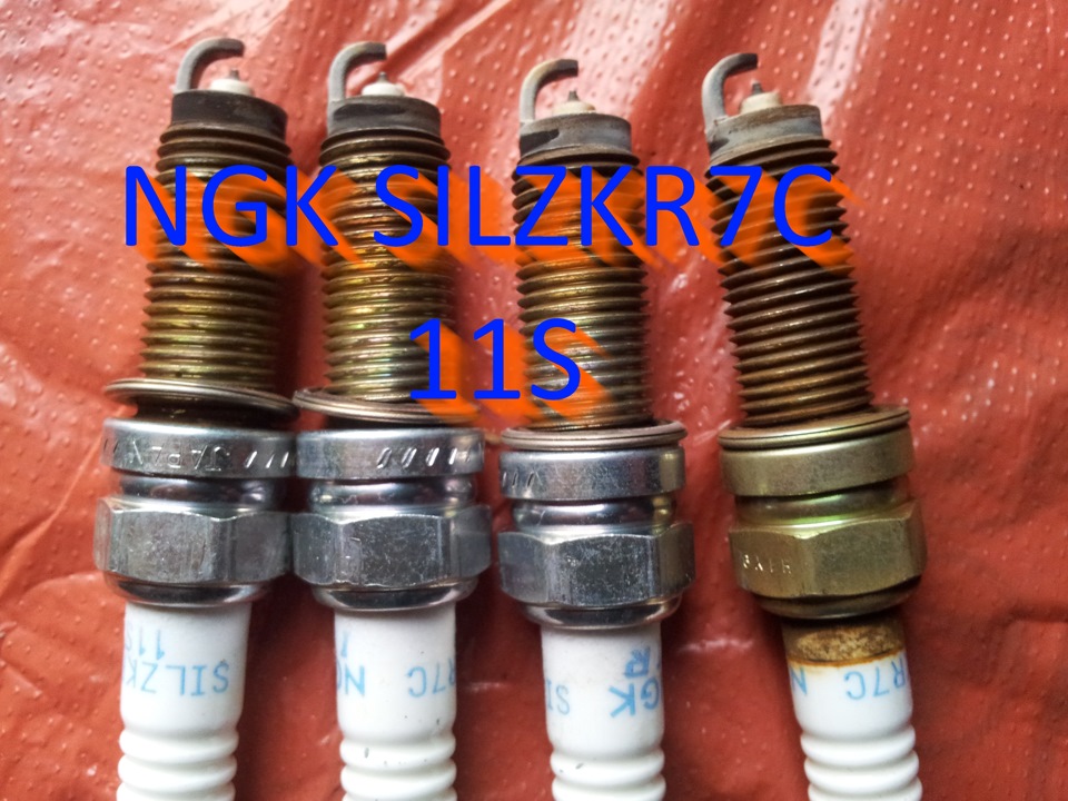

Скинул крышку и катушки. OOps первая катушка в ржавчине. Приготовил вороток подумал за 80000 прикипели.
Снова OOOpss первая свеча(рыжая) от руки закручена, остальные 3-по науке не сильно.
Обезжиривателем протер как мог катушку, колодцы тоже. Масла не было.

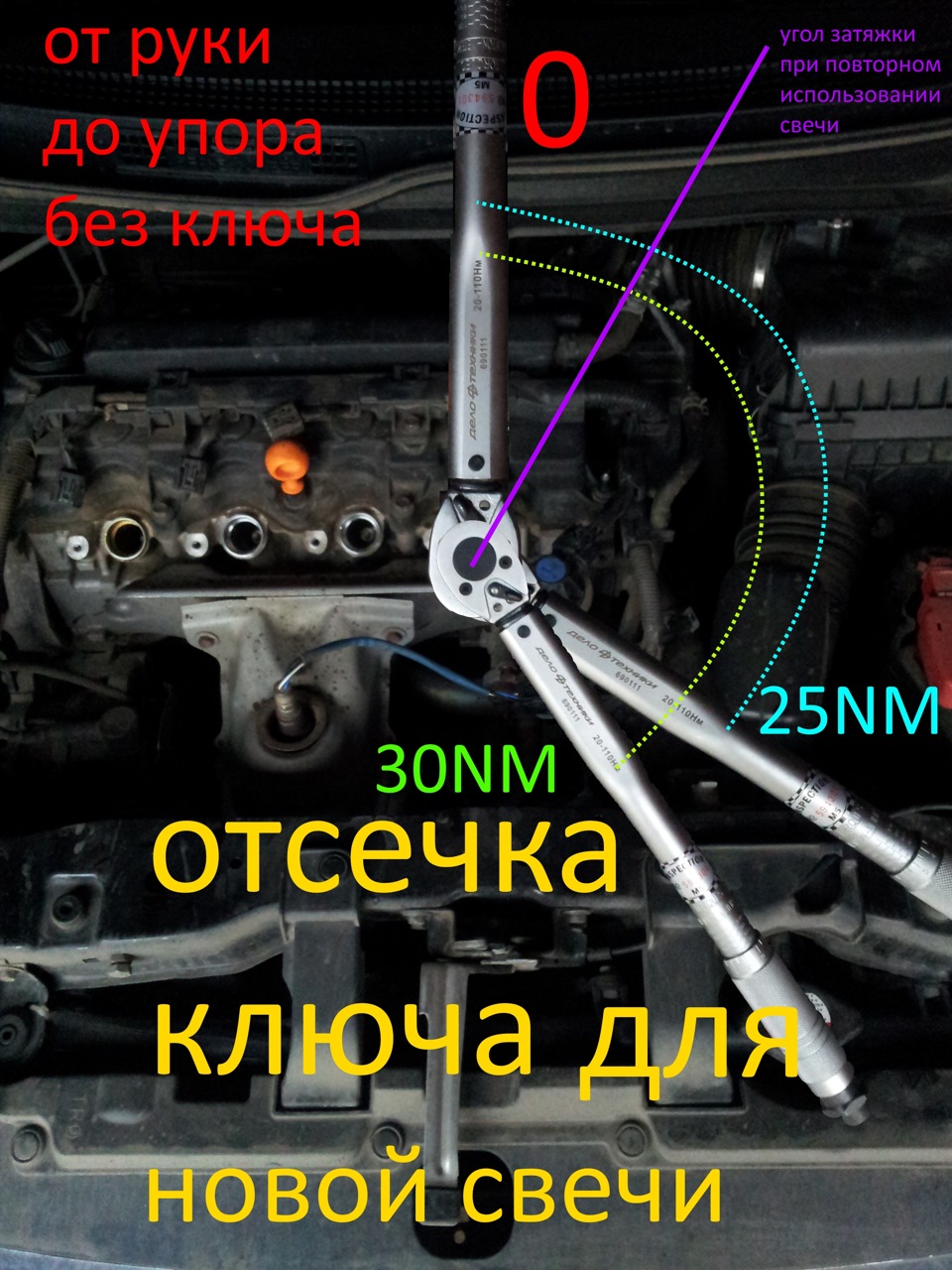

От руки с удлиннителем без рычага, закрутились легко.
На картинке углы с щелчками Д-ключа, хотя на коробке ( новые после остановки от руки, довернуть с 12часов до 6 надо). У меня фактически вышло так. 25nm в районе 4 часов, а прибавленное усилие в 30nm щелкнуло уже на 5 часов. Дальше тянуть не стал до 6 часов не мерил сколько nm выйдет, тк 30 норма.
Запоминайте углы и нафиг не нужен вам динамометрический ключ. Такие я сделал выводы.
Вот такую свинью подложил ОД. Очередное доказательство, тем кто полностью доверяет свои машины ОД.
Вопрос на последок:" Ждать смерти моей рыжей катушки?" (30520R1AA01)
Мотор теперь прет, вроде как нормальный.
Спасибо за терпение. Всем удачи!

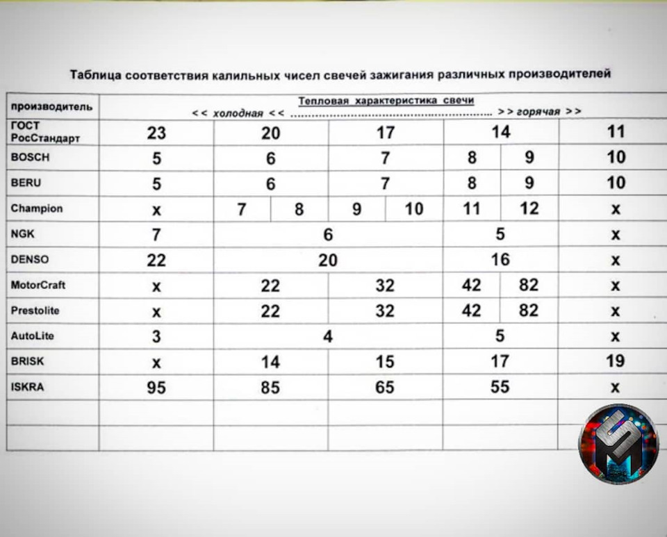

Вроде выдает по заменителям. Как думаете подойдет?
Точно не скажу, если все параметры совпадают.
То наверно можно рискнуть. Я брал, то что рекомендовано.
Заказал такие как у вас. почти 110 уже, думаю пора поменять, жаль дино ключика нет. Менять лучше на горячую или холодную?
У меня, пока туда сюда, сам остыл немного. Думаю большого горя не будет, на любой температуре. Просто горячие -"тяжелые")))
Диноключ не надо, на картинке углы нарисованы, соответстующим моменту, да и в инструкции написано, на сколько довернуть после упора.

0 242 135 559
я такие ставил, не подойдут, 20 минут проработали норм и пошло беспорядочное калильное зажигание.

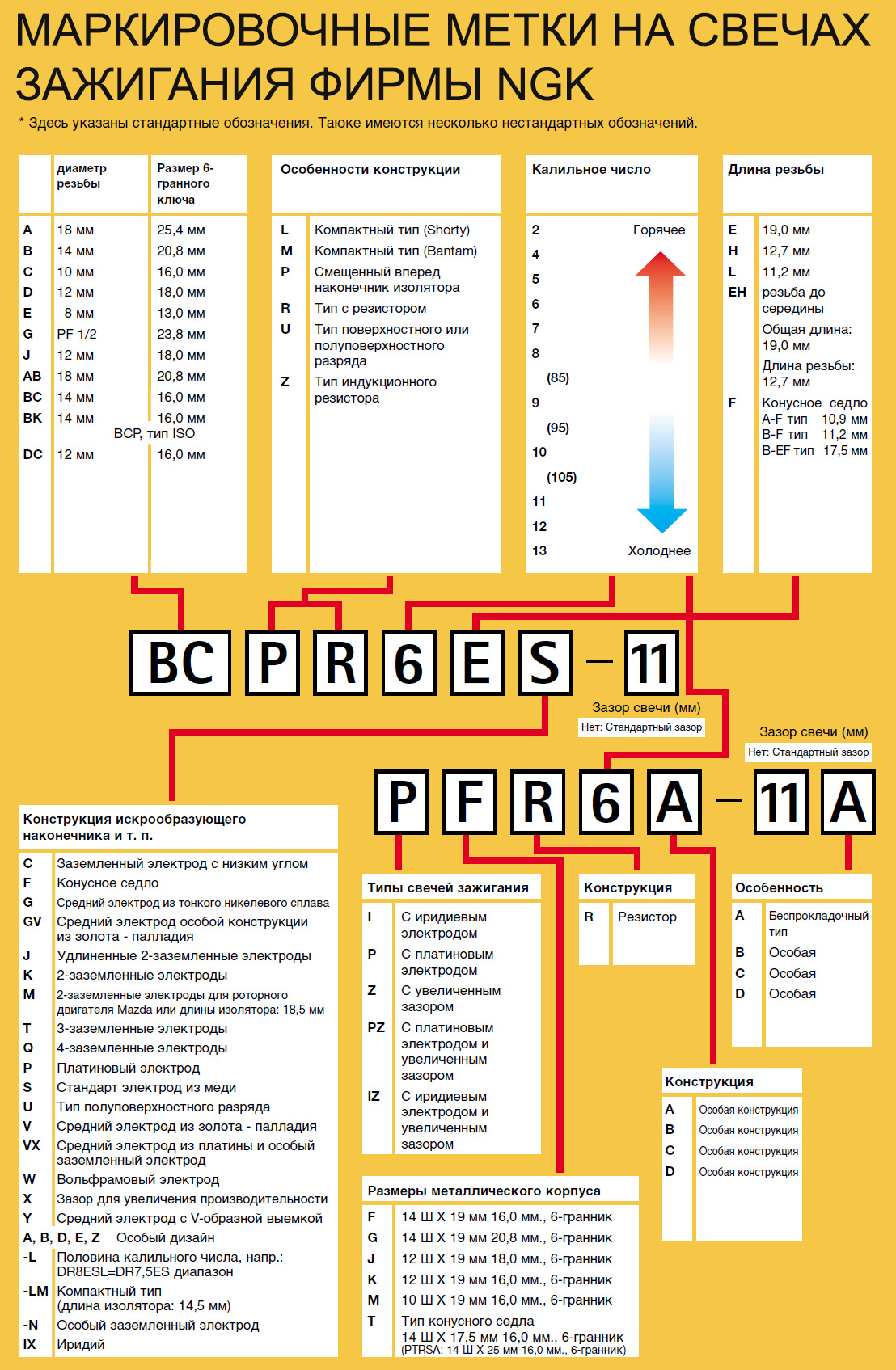

Странно то что свечи на седан и хэтч разные, я понимаю что двигатели R18A? и R18Z4.
За свечи на седан просят от 1000 до 1800 руб. А на хэтч в разы дороже…
