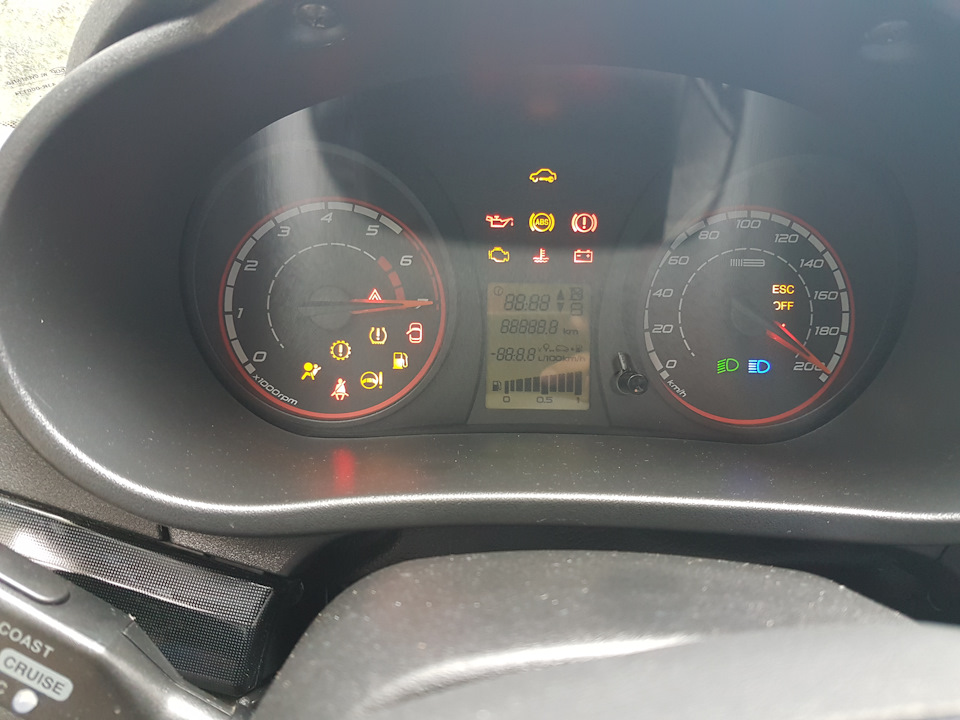

Как это работает. Заводим машину, нажимаем и держим кнопку MENU на джойстике.
В верхнем экране появляется подсказка выбора режима. Левая стрелка — круиз, правая — ограничитель скорости.
Жмём левую. Загорается оранжевый индикатор с первой фотки. Разгоняемся и в какой-то момент жмем стрелку вверх или вниз. Текущая скорость запоминается и выводится в верхнем окошке, индикатор с жёлтого становится зелёным и машина будет её поддерживать, иногда прося переключаться циферкой и стрелочкой. При выжиме педали сцепления обороты падают, а при отпускании поддержание скорости продолжается. Касание педали тормоза отключает КК и зелёный индикатор снова меняется на жёлтый. Возобновить предыдущую сохранённую скорость можно, нажав кнопку ОК посреди джойстика на скорости выше 40 км/ч, а установить новую — стрелками "вверх" или "вниз". До 40 км/ч круиз-контроль включить нельзя.
А если нажать правую стрелку, то включится режим "камер больше не боюсь", он же — ограничение скорости. Лимит можно задать на месте или на ходу кнопками "вверх" и "вниз" и начать движение. При подлёте к заданной скорости машина просто перестаёт разгоняться. Но при необходимости система может быть мгновенно отключена нажатием педали газа в пол (например для обгона или для уворачивания от кого-нибудь). При падении скорости ниже заданного предела ограничение снова вступит в силу.
Оба режима можно отключить повторным нажатием "своей" кнопки (влево или вправо) или долгим нажатием кнопки Menu.

А сфоткай ее в режиме самодиагностики
Ы, а как ее в самодиагностику загнать?
Включи зажигание с нажатой кнопочкой сброса пробега
Чота походу панельку менять придется таки…
Вообще все двухоконные приборки с круизом. а у тебя огонек ненажатой педали есть?

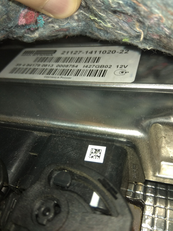

ЭБУ под бардачком где-то искать?
В ногах у пассажира под "ковром"
спасибо за советы!
Удачи!
добрался до ЭБУ, судя по наклейке I484GP12
и сам код блока отличается на единицу в конце 11186-1411020-22
в рекомендованной для круиза 23 в конце
Вот в этот ЭБУ зашиваешь I484GKB2 или 484GR15 и ставишь Комбинацию приборов для Datsun 2 окна 2190-3801010-60 только прошивка панели нужна 6.6 или 6.7 + переключательavtozap63.ru/storesearch.…чатель+с+круиз-контролем+ и будет работать круиз контроль
