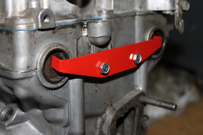

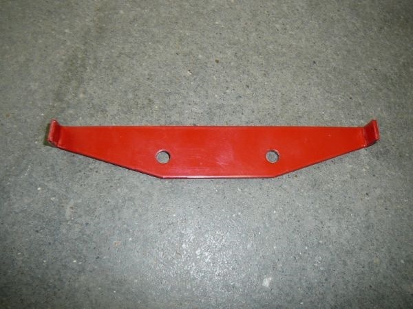

Где то с месяц назад, не как руки не доходили написать это раньше, выпала заглушка распредвала, по началу растерялся что и как делать, а был за 50 км от города. Весь движек в масле, что больше всего убило, так это то, что оно практически все вышло его там много было, фото не делал ибо не до них было, больше волновал вопрос как до дома добраться, потом начал просматривать просторы инета и понял эта проблема достала всех водителей вазовских автомобилей, у которых 16V мотор, так же нашел как решают эту проблему наши кулибины, ну и когда дотащили на тросу до дома, съездил в магаз купил 2 заглушки, герметик, а самое главное фиксатор заглушек распредвалов 16V, все это с другом поменяли, залил заного масло, съездил на мойку, конечно когда чистой увидел сам прифигел немного, как там васе может быть чистым))) После таких доработок, как делают якобы люди сталкнувшиеся с этой проблемой, можно ездить и не паритса!)))

у тебя забита система вентиляции картера, для этого заглушки и предназначены — их выбивает, особенно это характерно в зимний период. Или как говорят – избыточное давление картерных газов. Это легко проверить. Вынув масляный щуп из трубки, наденьте на нее и закрепи воздушный шарик, лучше презирватив. Заведи мотор. Если при минимальных оборотах холостого хода г***** в течение 5 минут надуется, вентиляция картера недостаточна. Все проходные сечения системы вентиляции надо очистить от отложений. В первую очередь – отверстие диаметром 1,7 мм малого контура вентиляции в корпусе дроссельного патрубка. Получается ты просто заблокировал заглушки растяжкой, создаваемому давлению некуда деться. Причина — скорее всего масло, возможно не качественное что порождает отложения, движок надо мыть при каждой замене… Удачи…
спасибо, учту и проверю все)))
надо было болячку лечить, а не глушить боль — потом вылезит боком — капремонт движка…
МММ, а где тут болячка и как лечить, я читал, это из за того что на холодную газуют люди, а на деле фиг знает из за чего
Посадил бы на серый герметик, и всё. Потом фиг отдерёшь.
А нафига ее потом отдирать то?)))
Ну я отдирал потому, что валы менял уже раза 4.
Ааа, ну как столкнусь, с этим, тогда и буду думать)))
