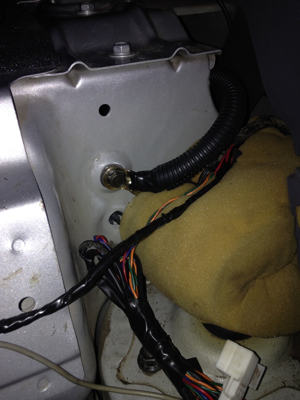

Землю взял где-то около задней стойки.
Провода пока не все до конца закрепил, но что успел сделал, остально на следующих выходных постараюсь привести в порядок:
