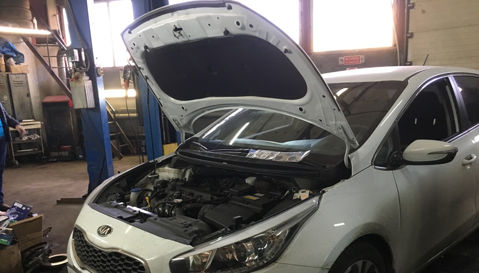

После благополучного ремонта двигателя я решил избавиться от катализатора. Уж очень много проблем от него.
Выбирал я между коллектором 4-2-1 и пламегасителем в штатном коллекторе.
Почитав опыт одноклубников и других драйвчан, решил ставить паука.

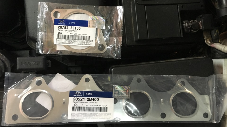

Заказал доставку в сервис и в назначенный день приехал менять штатный коллектор с катализатором на "спортивный" коллектор фирмы MG-Race. Для установки необходимо приобрести две прокладки: одна для соединения коллектора с мотором: 285212B400, вторая для соединения коллектора со штатной выхлопной магистралью: 287513S100.
Не будет лишним промазать соединения коллектора с выхлопной магистралью термостойким герметиком (я использовал Done Deal DD6785 с рабочей температурой до +1400 градусов по Цельсию). Обманку второго лямбда-зонда не стал ставить. Первое время коллектор будет обгорать, и дым может идти в салон. У меня этот процесс длился минут 10. Запах выхлопных газов изменился. Машина стала пахнуть машиной.
После установки коллектора направляемся на чип-тюнинг к Паулюсу. Чипуемся. Едем 10 минут спокойно, а дальше можно потестировать новую прошивку. Первые впечатления обманчивы. Ведь предыдущие 1,000 км у меня была обкатка двигателя, и я ездил не особо динамично. Так что по прошивке не могу ничего сказать. Вроде отзывчивее стала. Может даже и пошустрее. Расход не изменился. Пока наблюдаем.

В артикуле прокладки выпускного коллектора убери ноль в конце первой части +)
поправил) спасибо

А зачем прокладку менять?
старые прокладки могут оказаться прогоревшими или деформированными. эти прокладки многослойные и при скручивании деталей они сжимаются и деформируются

живу в мособл в районе раменского, работаю на Калужской. в субботу поеду на север Москвы паука переделывать
А там че за сервис? Скока за переделку под пламик берут?
они не переделывают. только ремонт делают. ну и пауков ставят
